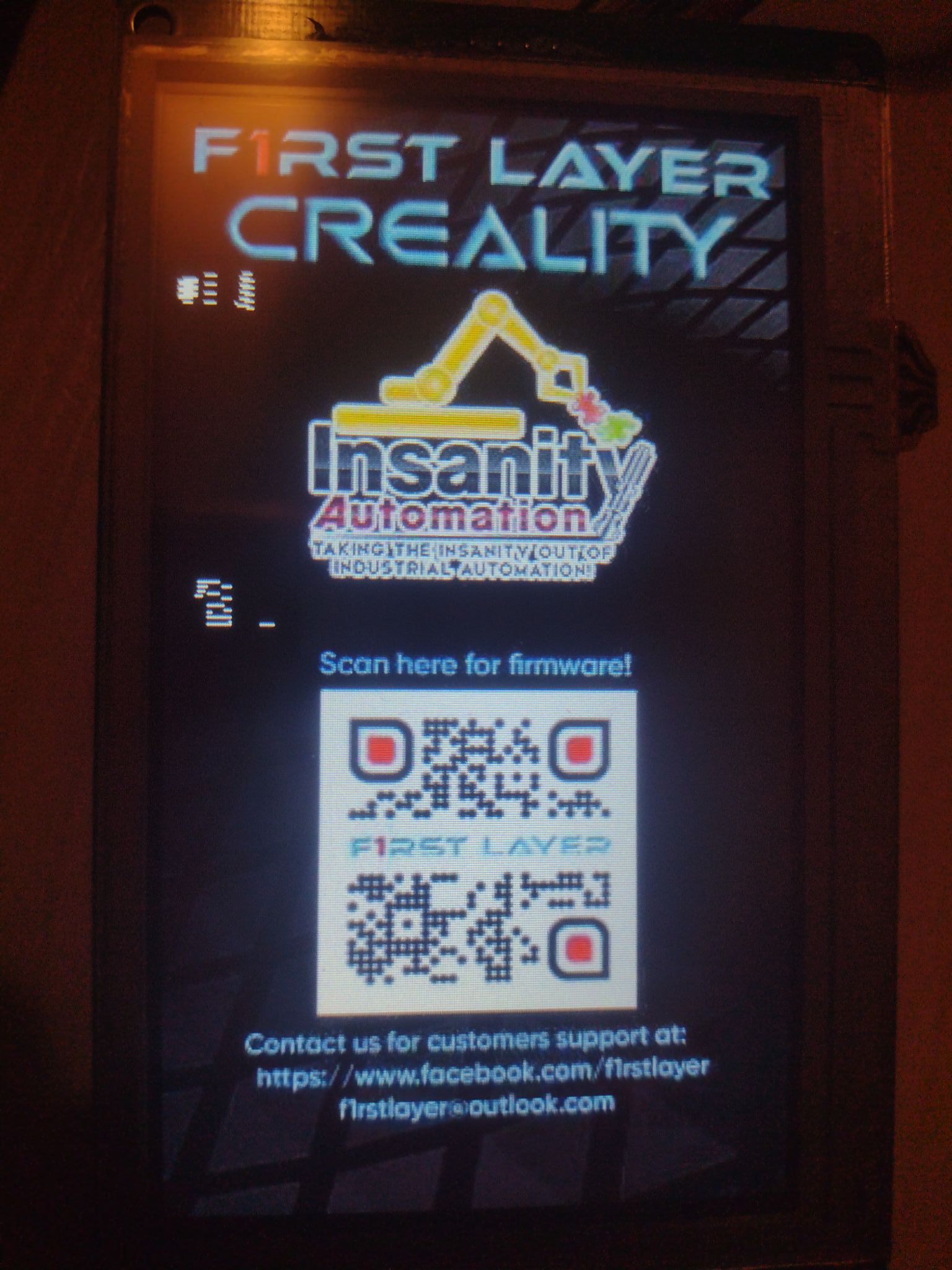

  4. Mauvaise frappe Je me dit aussi que le port sd de l'écran existe que pour les boot alors que celui de la carte mère ne l'est pas. Et que comme ma carte sd ne peut pas mettre la carte 4.2.7 en mode boot cela ne fonctionne pas(oui je suis dans le déni et elle est probablement briqué mais bon j'ai le seum)
  5. bon après plusieurs test sur différentes cartes 4.2.2 et 1.1.5 fonctionnels je me retrouve avec la certitude que le problème viens de ma carte µsd . D'après ce que j'ai vue aussi sur des forums, mon firmwares serait juste incomplet ou corrompue car j'ai le bug de l'écran bleu ce qui expliqurais que mon pc ne le détecte pas car mon imprimante ne peut pas se lancer et boot correctement. En attendant ma nouvel carte µsd FAIT pour l'usage d'installation de firmware indiqué dans la description sur Atome.3D je vous souhaite une bonne journée.
  6. je vais attendre une nouvelle carte sd de MARQUE FIABLE puis je verrai. Merci pour tout
  7. Apres vérification j'ai bien les bons driver d'installé. Le firmware pour l'écran marche mais aucune reaction de ma carte mère. J'ai essayé une nouvelle fois par sd et toujours rien. Si vous en savez plus?
