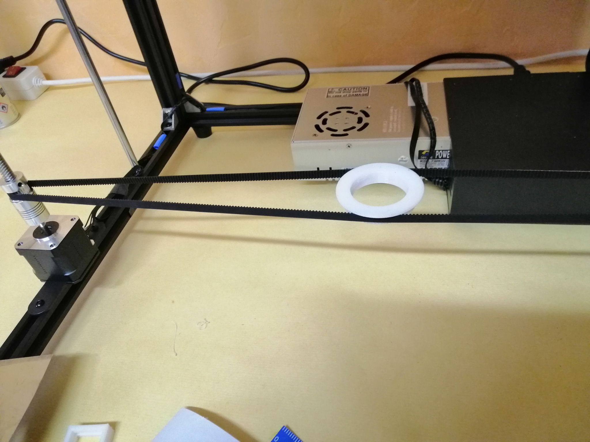

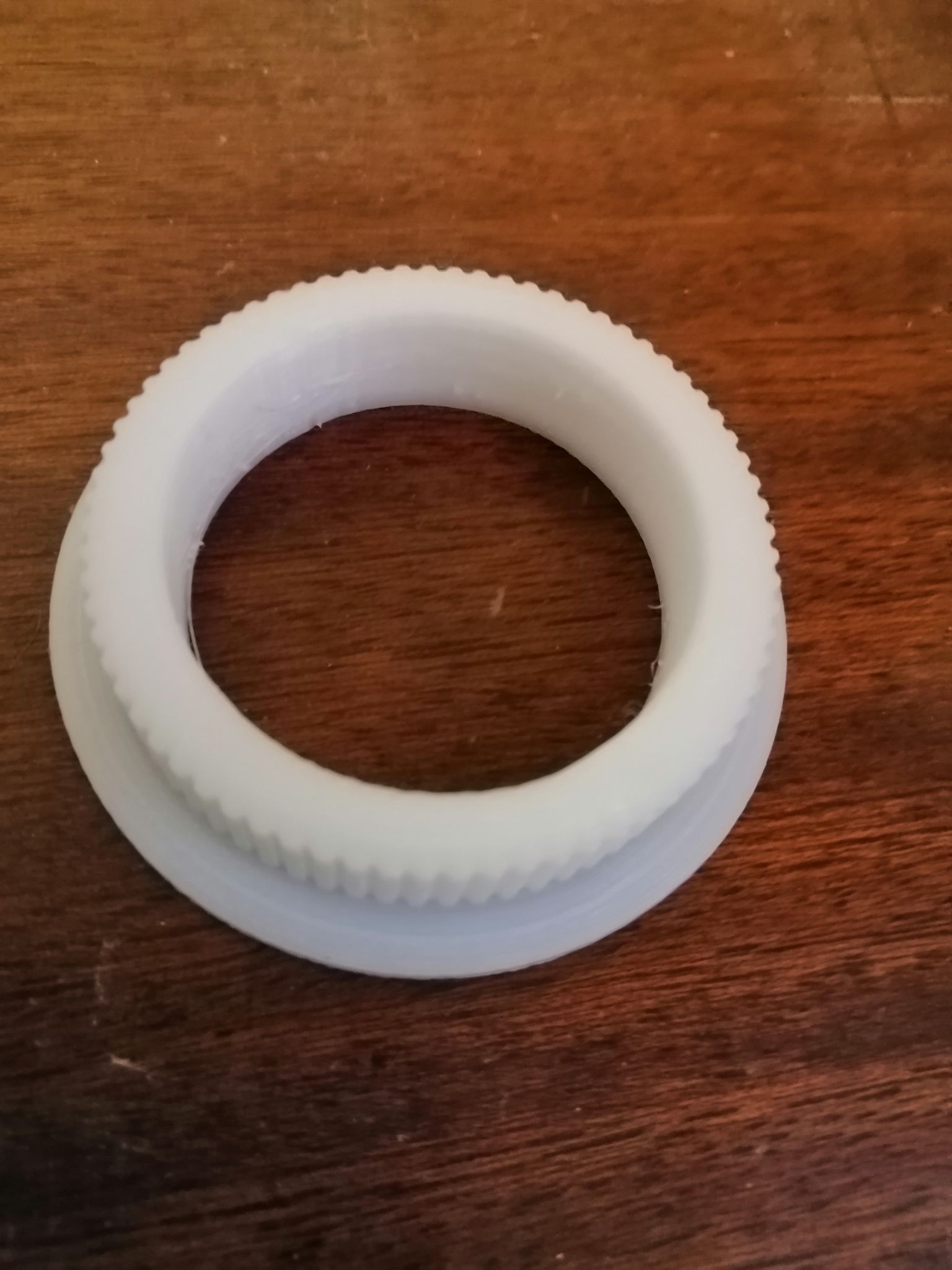

  1. Les deux brins de la courroie sont parallèles mais étaient insuffisamment tendus avec le kit de synchronisation proposé. Pour donner une tension correcte sans ajouter des pièces mécaniques j'ai réalisé cette poulie qui se met comme indiqué sur la photo. En la rapprochant plus ou moins d'une des poulies motrices on peut régler parfaitement la tension, la poulie restant en place du fait du déplacement égal et opposé des deux brins. Elle est réalisé en PETG avec une hauteur de couche de 0.15mm. il suffit pour la reproduire d'utiliser le fichier 72MXL025t.stl ci joint. 72MXL025t.STL
