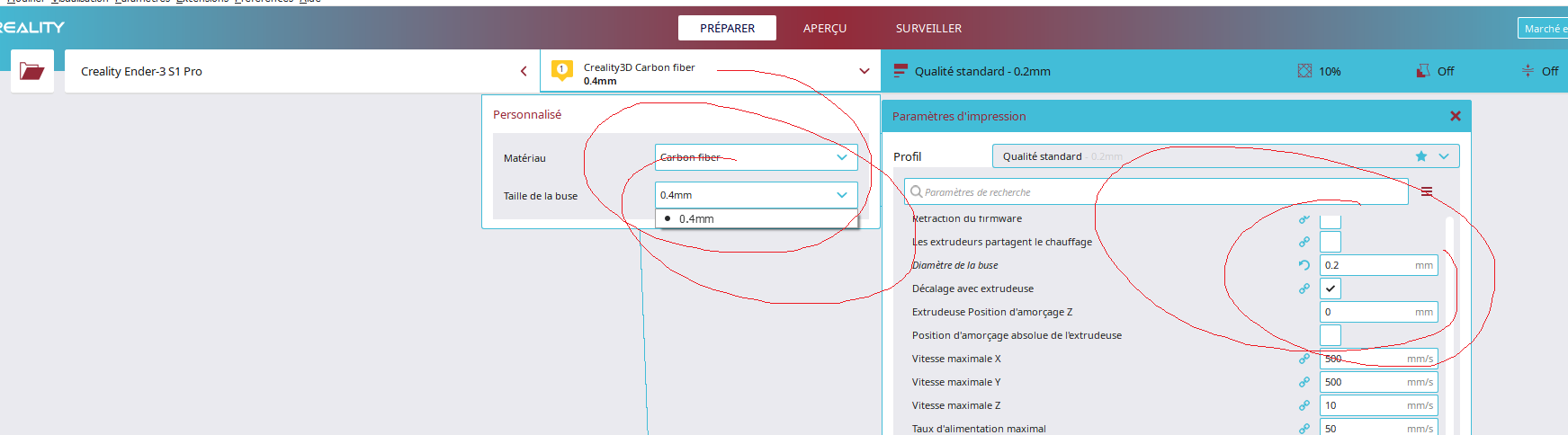

  2. Bonjour à toutes et à tous, d'abord une ptite présentation vite fait, je m'amuse depuis bientôt 2 ans avec mon imprimantes Ender s1 pro, et je commence à être satisfait de ce que j'arrive à réaliser (essentiellement pour de l'upgrade de jeux de société, figurine ressources réalistes, insert...) mon dernier petit souci a été la mort du pas de vis de mon bloc chauffant (buse trop serrée? pas assez?) en débutant je n'ai sans doute pas été bien attentionné envers celui ci. bref je l'ai remplacé à l'identique pour un coût raisonnable (19€). j'ai déjà remplacé le moteur pas à pas qui avait rendu l'âme, pas de souci non plus. par contre les quelques minutes d'inattention lors de ce souci ont couté la vie au pas de vis des écrous qui maintiennent l'extrudeur au bras de l'imprimante. j'ai réussi à retaraudé comme il se doit celui , mais je ne saurais garantir leur durée de vie. voila donc arriver ma question, si je n'arrive plus à bricoler quelque chose de stable, par quoi remplacer celui ci? j'ai eu l'œil attiré par le système "revo" et ses buses facilement changeable, mon autre envie aurait été de passer sur un extrudeur avec plusieurs couleur de fil. que me conseilleriez vous, avec comme ligne directrice: fiabilité, simplicité de réglage, et qualité de finition.

  5. Merci à tous les deux! je vais essayer de me familiariser progressivement avec cura, mais cela ne résoud pas le problème, en paramétrant mon imprimante (Ender s1 pro), le paramétrage du diamètre de la buse est bridé. j'ai installé l'extension printer settings sur creality slicer, et pas de changement, par contre si je ment et prétend avoir une Ender 3ou Ender 3 pro youpi il m'autorise tous les diamètres possible... j'ai essayé aussi du côté de prusa (qui fait prétendument des surfaces de finition plus propres), il m' autorisé à modifier à 0.3mm mais pas 0.2 ( c'est con ma buse fait 0.2) je vais regarder du coté des fichiers de config et remplir mon profil. merci à vo sen tout les cas.
  6. bonjour, merci... j'ai une ender s1 pro, et je parle bien de creality slicer. il ne me propose que 0.4 aucun autre diamètre n'est disponible... je vais essayer de réinstaller sinon je passerai sur cura. cmerci encore, ca me confirme que je devrai bien pouvoir le paramétrer.
  7. bonjour, je souhaitais améliorer la définition de mes impressions et me suis donc aventurer dans la diminution du diamètre de la buse. Quelle ne fut pas ma surprise quand j'ai vu que créality slicer ne proposait pas d'option de diamètre de buse, j'ai triché en demandant un ligne de 0.25mm... mais comment optimiser les réglages? Merci d'avance
