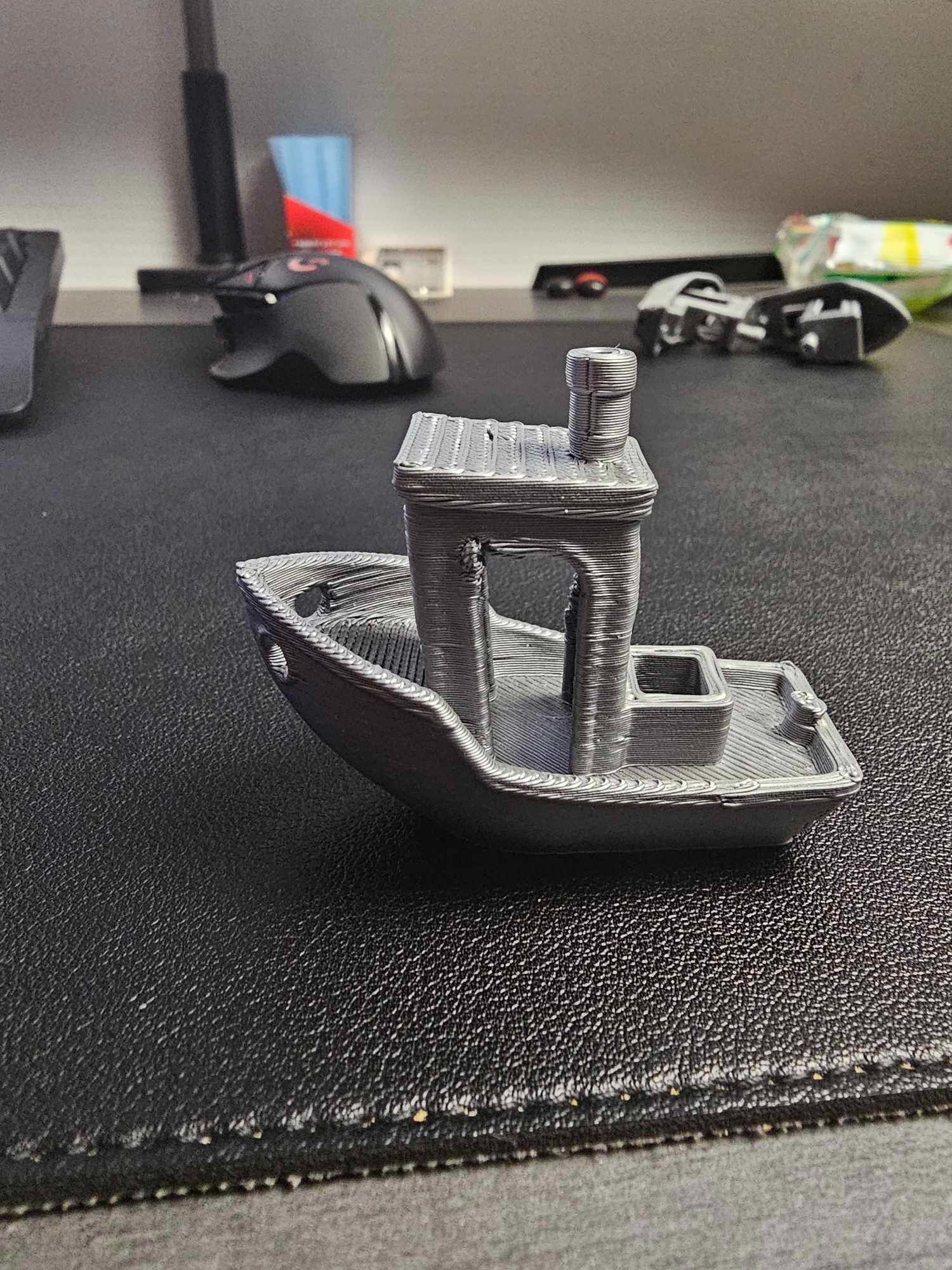

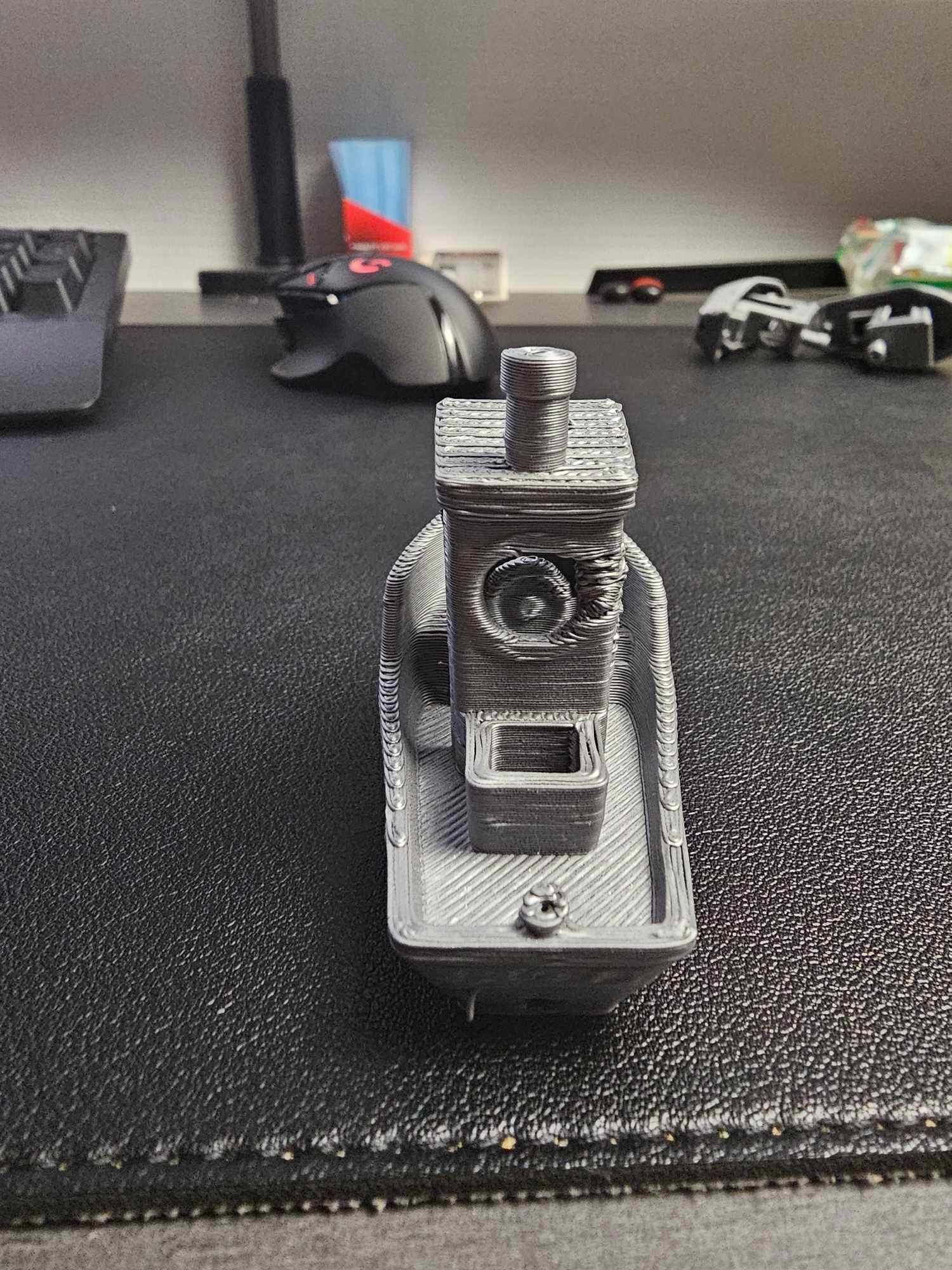

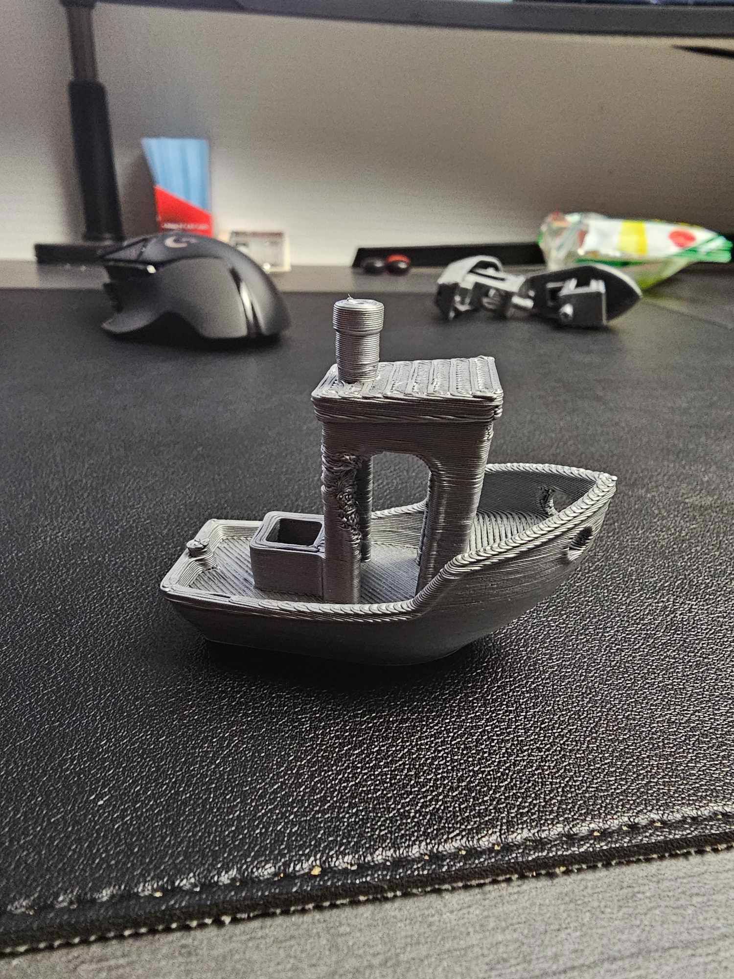

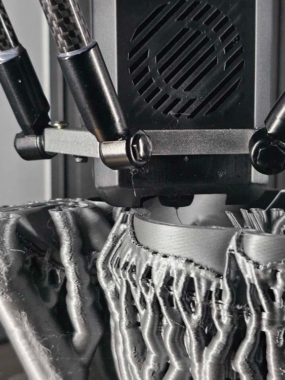

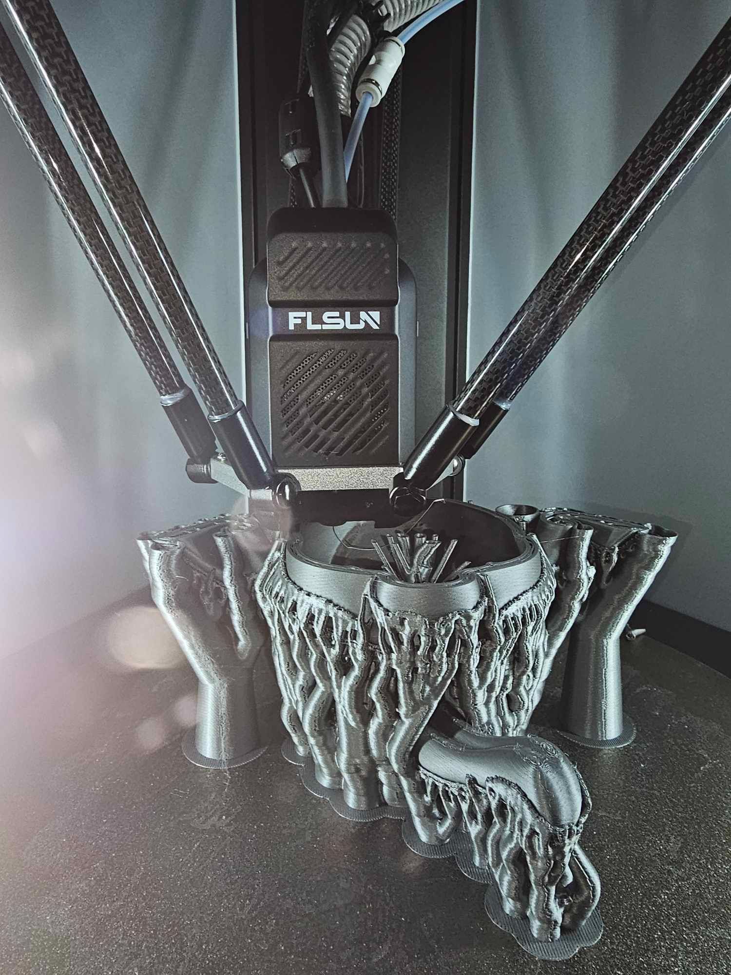

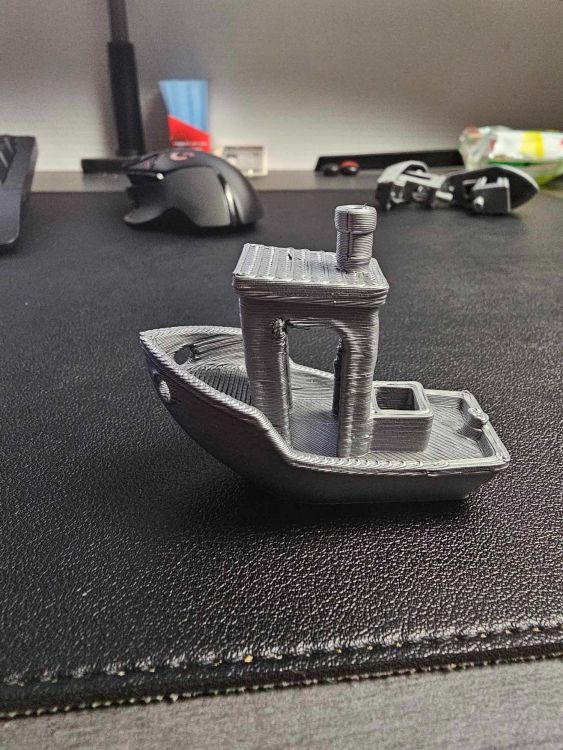

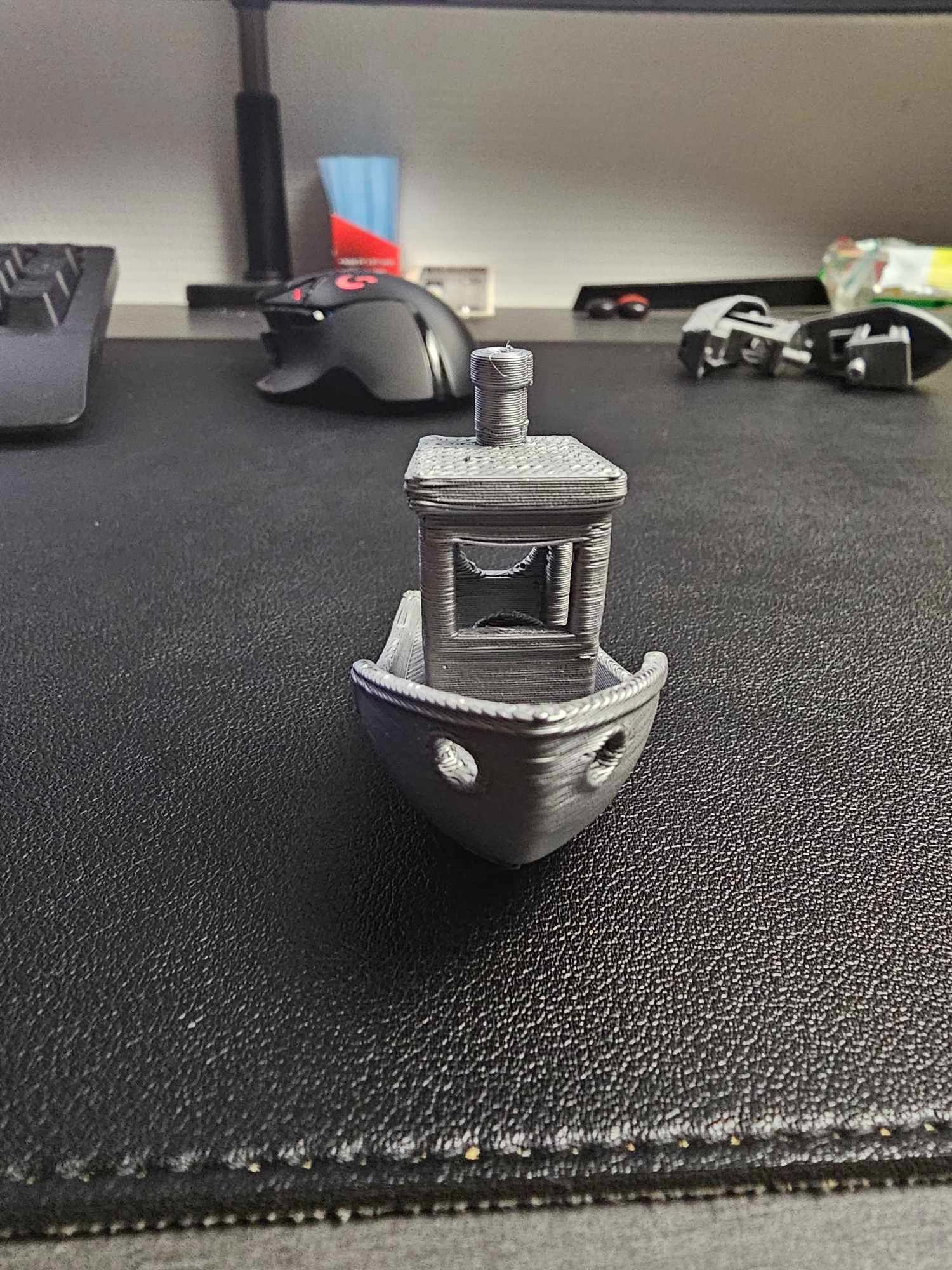

  3. bonjour le probleme et pas vraiment possible meme avec des photo mais je peut au moin montrée deja les test qui sont pas top Pour le problème, comme je disais, je pense que cela vient de mon point Z. À chaque couche, j'entends un "poc", comme si la buse tapait à chaque fois qu'elle devait monter. Je ne sais pas trop si c'est normal, mais cela m'étonnerait. Je rencontre toujours des problèmes d'impression, même quand tout semble bien réglé. Les supports ne tiennent pas bien, ils cassent souvent, et comme on le voit sur la photo, ma buse s'est retrouvée en dessous du niveau d'impression, ce qui a fait que le cache a heurté la pièce. Bonjour, pour les sauvegardes, la machine les enregistre toute seule sur la console si je ne dis pas de bêtises. J'ai suivi les instructions pour calibrer la machine sur le forum de FLSUN, et me voilà encore embêté... bonjour savate je viens de poser quelque photo mes compliquer de montrer un bruit merci pour ton aide je suis disponible sur discord si vous voulez en parler de vif voix directement sa serait top de résoudre le problème https://discord.gg/PBtn9M8X
  4. Bonjour, Je viens ici en dernier espoir. Je cherche des solutions partout, mes amis essaient aussi de comprendre, mais ce ne sont pas des pros et ils ont de vieilles imprimantes, donc ils sont un peu perdus avec quelque chose d'aussi nouveau et performant. Je suis complètement à bout de solutions, car je suis débutant. Mon imprimante imprime très vite, jusqu'à 1200 mm/s. Le test Benchy se fait à cette pleine vitesse en 8 minutes, ce qui paraît énorme pour les connaisseurs. Bref, j'ai des problèmes. J'ai essayé de faire de grosses impressions en me disant que c'était peut-être fait pour de grandes pièces, mais non, il manque un réglage. J'ai tout essayé sur le forum de FLSUN, suivi les réglages, et toujours un problème. Mes amis m'ont fait faire le test de la feuille blanche : un coup c'est ok, et un coup ça ne l'est pas. Soit la feuille passe facilement, soit elle ne passe pas du tout, on n'y comprend rien. Le vrai problème, c'est que quand j'imprime, j'entends des bruits, des "poc", comme si la buse tapait de temps en temps ou à chaque cycle. À un moment, elle se met en sécurité car elle heurte un support ou la pièce elle-même, et l'impression s'arrête. C'est frustrant ! J'ai aussi essayé d'imprimer à 150 mm/s, et j'ai le même problème. C'est catastrophique et horrible de commencer l'impression 3D comme ça. Je peux partager des photos pour montrer les problèmes, ou même discuter via Discord si quelqu'un peut m'aider en vocal. Ce serait vraiment avec grand plaisir, car je n'arrive pas à imprimer sans problème. Désolé si tout n'est pas clair, mais je ne sais pas trop par où commencer. On m'a fait faire plein de choses sans que je comprenne vraiment, donc j'essaie de faire de mon mieux. Merci à ceux qui prendront le temps de m'aider, ce serait vraiment génial. Merci à tous !
