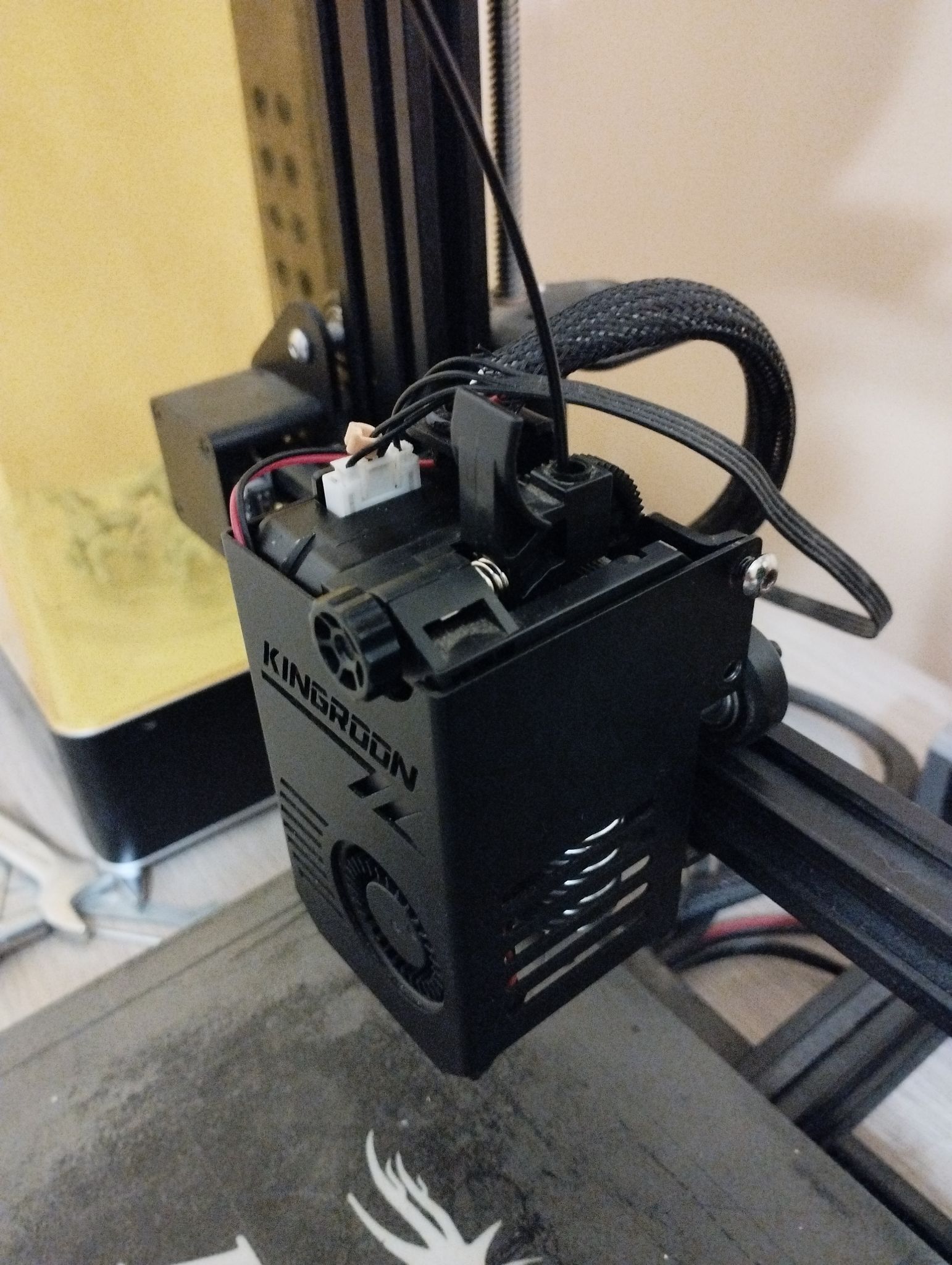

  5. Hello, Merci pour ce tuto, ca sert toujours ça Cependant j'ai une configuration un peu bizarre, j'ai pas de tube ptfe... Je joins une photo de mon bloc d'extrusion. J'ai fait ce que j'ai pu du titi's tuto. J'ai remarqué autre chose également, une fois la température atteinte, le fil coule tout seul et en une certaine quantité quand même ...

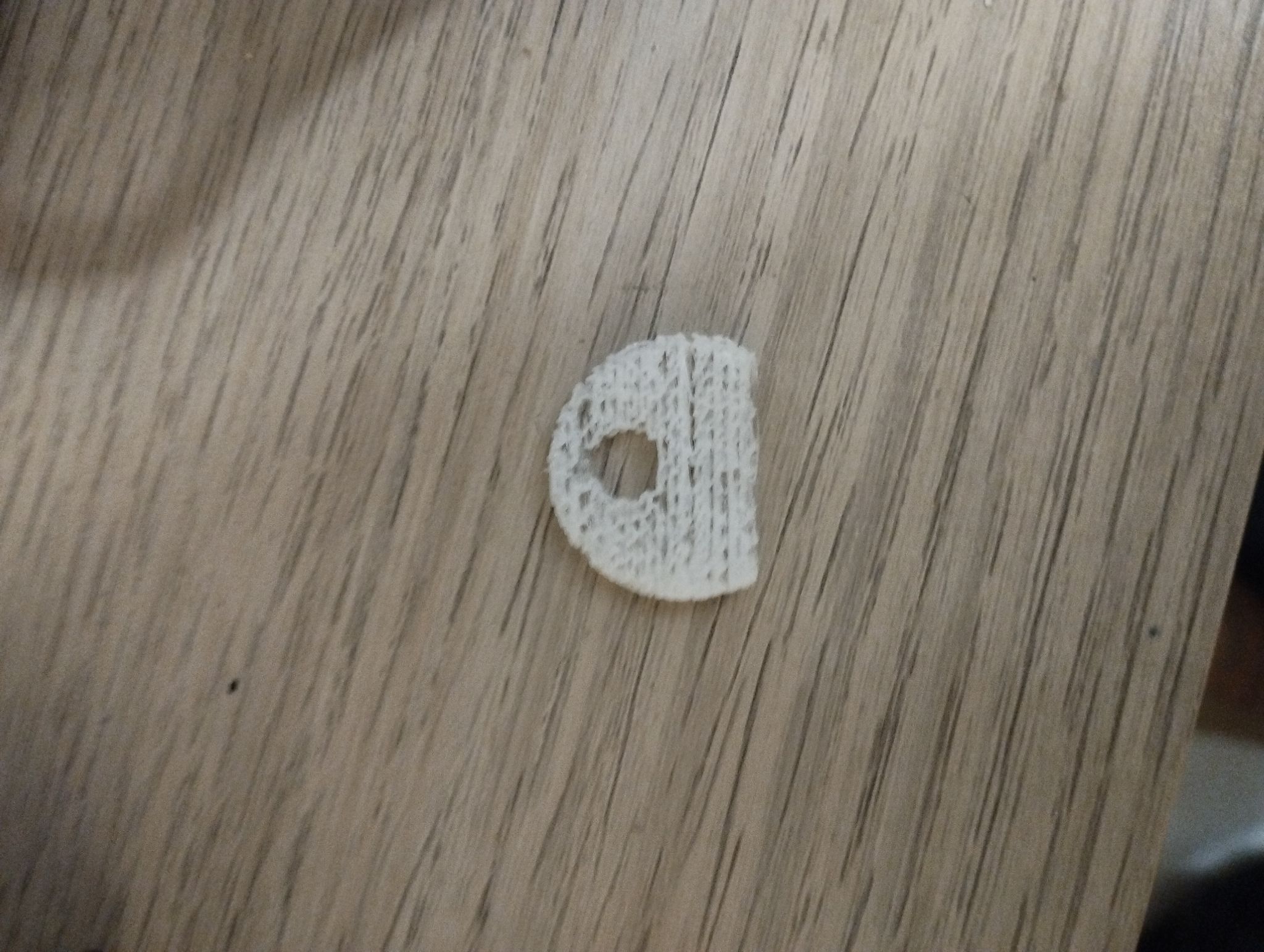

  6. Bonjour à tous, J'ai pas réussi à trouver de topic sur mon problème, j'espère ne pas être passé à coté et surtout que je trouverais de l'aide sur ce forum J'ai récupéré il y a peu une Ender 3 qui ne fonctionnait plus... L'ancien proprio à eu un problème ou le fil fondu à créer une grosse boule dans l'extrudeur même. Il a changé des pièces mais je ne sais pas lesquels. J'ai remis en état le moteur de l'axe Extrudeur et même la carte. A la suite de ces deux changements j'ai réussi a faire sortir du fil mais il sort pas du tout normalement. Le fil sort en discontinue j'ai l'impression. Je pense à deux choses, soit la chauffe est trop forte (réglé sur 220°C) soit le retrait du fil pour éviter les cheveux d'anges est trop important mais j'ai pas réussi à trouver le paramètre. Je slice avec Bambu Studio. Le même gcode fonctionne sans problème sur une autre Ender 3. Est-ce quelqu'un peut éclairer ma lanterne ? Merci d'avance !
