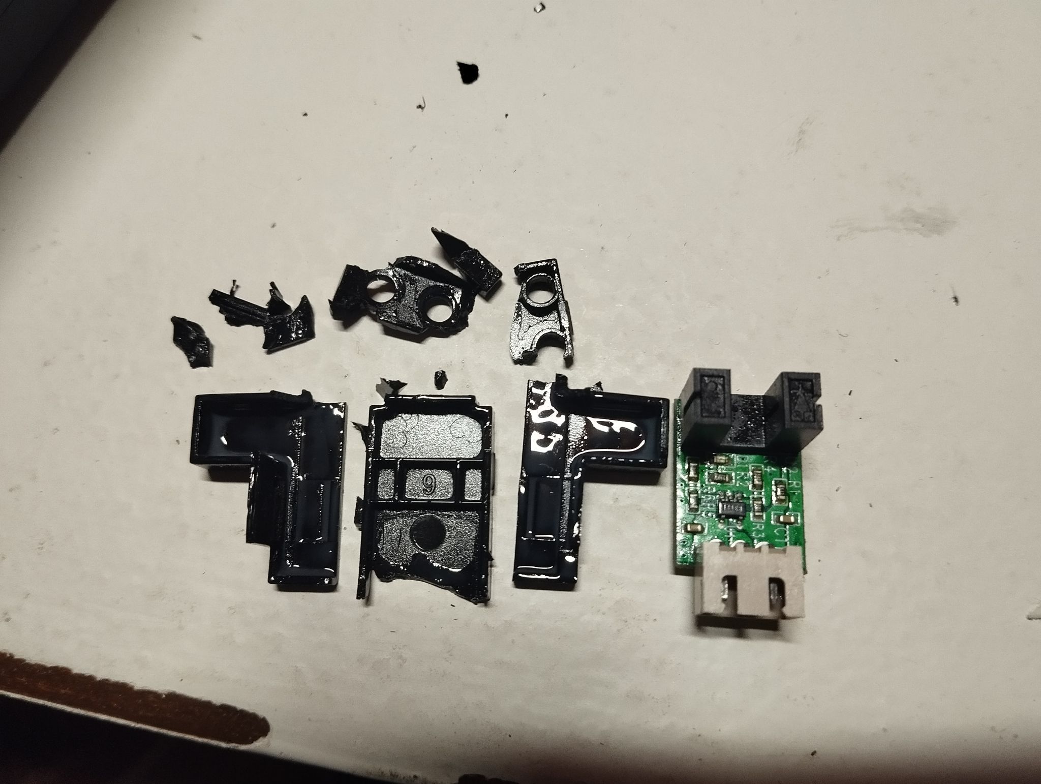

Comme le dit le titre j'ai un problème sur mon Elegoo Saturn 3 (pas Pro).
Elle a fonctionné au début, quand je l'ai reçue, puis je l'ai laissé def coté faute de temps et de'amménagement de mon atelier.
Et aujourd'hui je veux m'y remettre, sauf que pas moyen car l'axis Z ne veut pas tourner.
J'ai essayé en impression, en réglage manuel, vers le haut ou vers le bas... rien !
J'etends juste le bruit du moteur qui cherche à faire son travail durant le temps imparti sur la commande, puis s'arete comme si il avait fait le travail.
J'ai démonté la bête et tout remonté, mais je n'ai pas réussi à réparer quoi que ce soit.
J'ai noté un endroit cassé sur le monte plateau, au niveau du cable qui sert à je ne sais quoi.
Je vous montre en vidéo:
En investiguant un peu plus sur cette pièce légèrement cassée, qui s'avère être le sensor de hauteur ,
il à suffit que je le dévisse pour me rendre compte qu'il est complêtement dislocké à cause de la résine.
J'ai pu contacter le support Elegoo, j'attends de voir avec eux.
