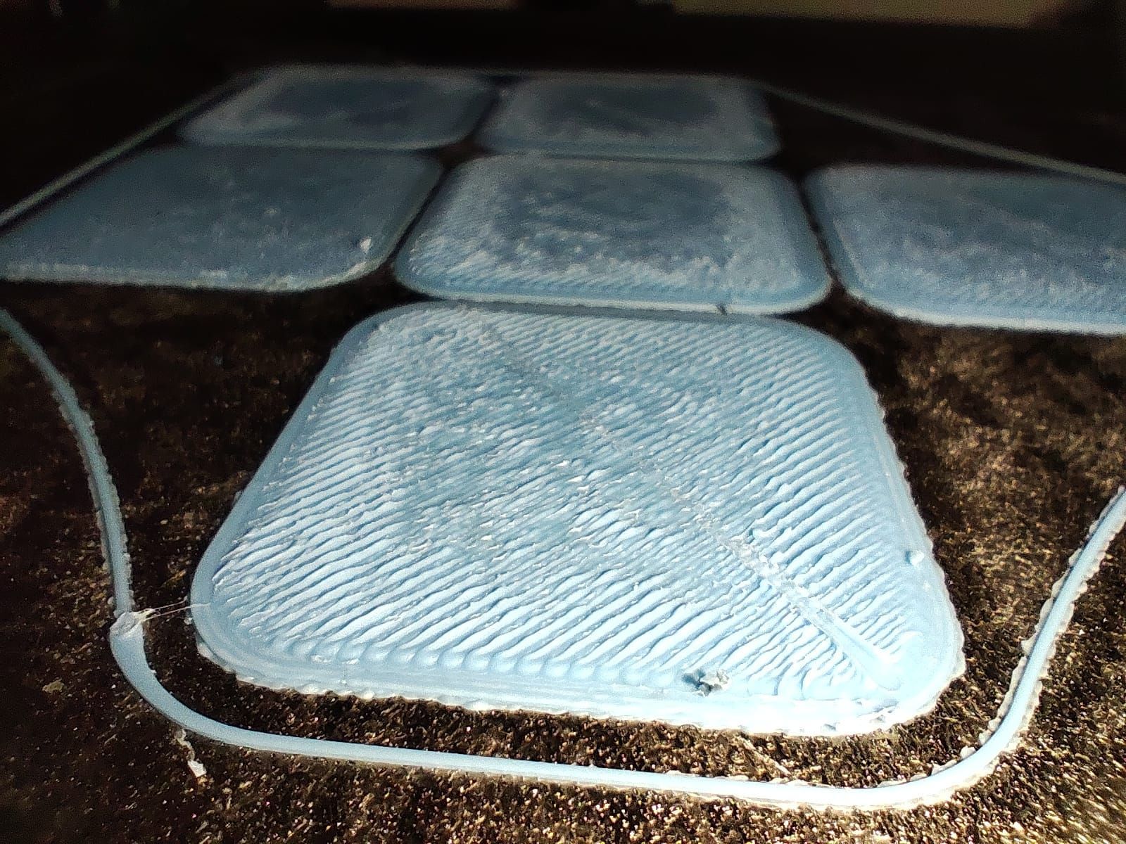

  2. Bonjour les imprimeurs. Dite j'ai un doute sur la qualité de ma première couche, mais je n'arrive pas à résoudre le problème, alors j'aimerais voir si mes réflexions sont les bonnes, ou si je suis trop exigeant sur la qualité de la première couche. Sur les photos ci dessous voici les 3 questions que je me pose. - Les stris en diagonale: Je n'arrive pas du tout à les éviter et obtenir une première couche toute lisse sans ses "vaguelette" présente sur la première couche. Est ce un problème de bue trop proche du plateau? Pour régler mon plateau par rapport à ma buse j'utilise pourtant la méthode du papier A4 qui doit tout juste pouvoir bouger quand on pousse ou tire dessus. - La grosse strie horizontale: Je suis quasiment sur que c'est ma buse qui fait cela. Je pense entendre d’ailleurs un bruit lorsque la buse se déplace à ce moment la. - Sur la jupe, j'ai l'impression dans l'angle arrondi de gauche, en regardant la jupe j'ai l'impression que j'ai un switch à un moment donné. Comme si j'avais une jupe à peine aplatie puis d'un coup beaucoup plus aplatie et contrainte par la buse. Est ce que je me trompe, ou suis je parano? Malgré cela, mes impressions se déroulent toujours bien, et sont belle ensuite. Je n'ai pas de problèmes sur les couches au dessus. Donc est peut être suis trop exigent sur ce que je pense être une belle première couche? Merci d'avance pour vos retours!! Cordialement

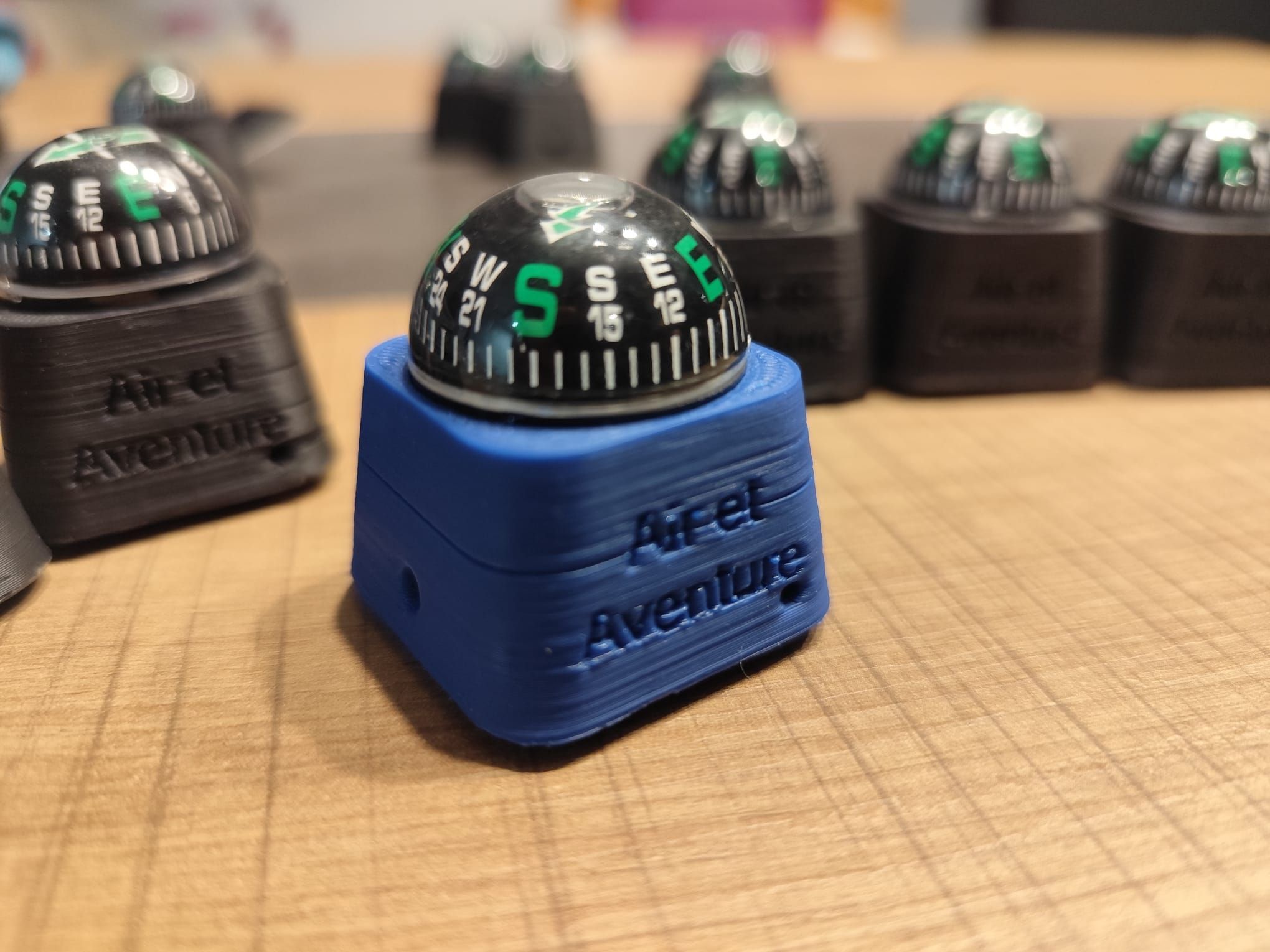

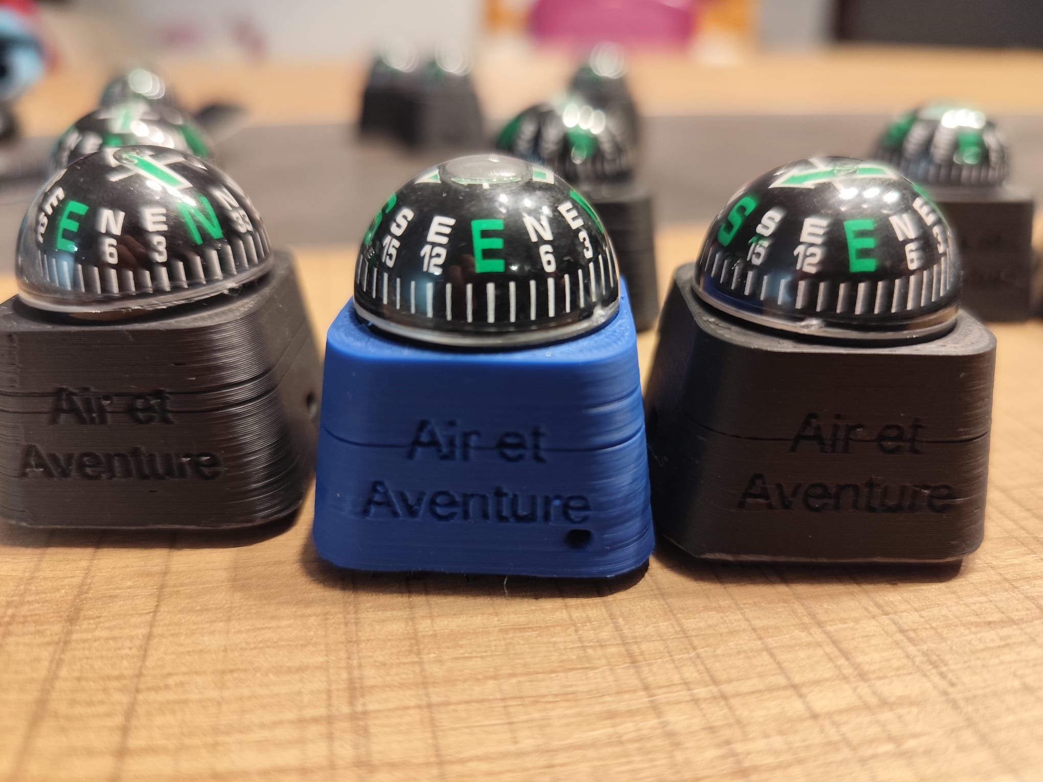

  3. Bonjour @Monololo Désolé je viens seulement de voir ta réponse!! Trop bien ton article il répond à certaines autre interrogations que j'avais Merci! c'est sur ce site que je commande mon PLA d'ailleurs. J'ai réussi à trouvé d’où venez le problème. C'était bien l'extrudeur à qui il restait un léger mais alors vraiment infime jeu sur la vis Z. J'ai resserré cela et depuis le problème est résolu. On avais soulevé cette hypothèse avec @Alain D. Merci à tous en tout cas pour l'aide apporté! C'est vraiment très sympa de votre part! Bonne journée à tous!! Cordialement

  6. Bonjour tout le monde! Dites moi, je suis à la recherche d'aide car je n'arrive pas à déterminer la source de mon problème. Je me suis lancé dans l'impression 3D récemment avec une Elegoo Neptune 4Pro, et j'ai imprimé tout un tas de petits objet au début pour prendre en main l'imprimante. Après quelques mois d'utilisation je me lance dans la conception de supports de petits compas, et la, je constate des irrégularité dans les couches. J’entretiens correctement mon imprimante (ou alors je le pense...) et j'ai resserrer certaines vis etc, mais le problème persiste toujours. Je n'arrive pas à voir d'irrégularité sur la vis sans fin qui gère la hauteur de buse. J'ai toujours graissé de manière réguliére ce qui devais être. En photo on peux voir que l'irrégularité est reproductible à la couche prêt . C'est assez frustrant, et je n'arrive pas à arriver à une autre conclusion qu'un problème mécanique. Ce qui m'embête c'est que lorsque j'imprime une autre pièce, cette irrégularité la sur cette couche, n'apparait pas. J'ai alors modifié mon fichier fusion, réessayé plusieurs paramétrage d'impression dans cura, mais visiblement mon imprimante ne veux vraiment pas imprimer ces supports de compas sans défaut. Après une 15 de production différente défectueuse, et des heures à me gratter le cerveau seul je m'en remet un peu au forum pour essayé d'avancer car visiblement je n'y arrive pas... Je ne raisonne pas correctement je pense.
