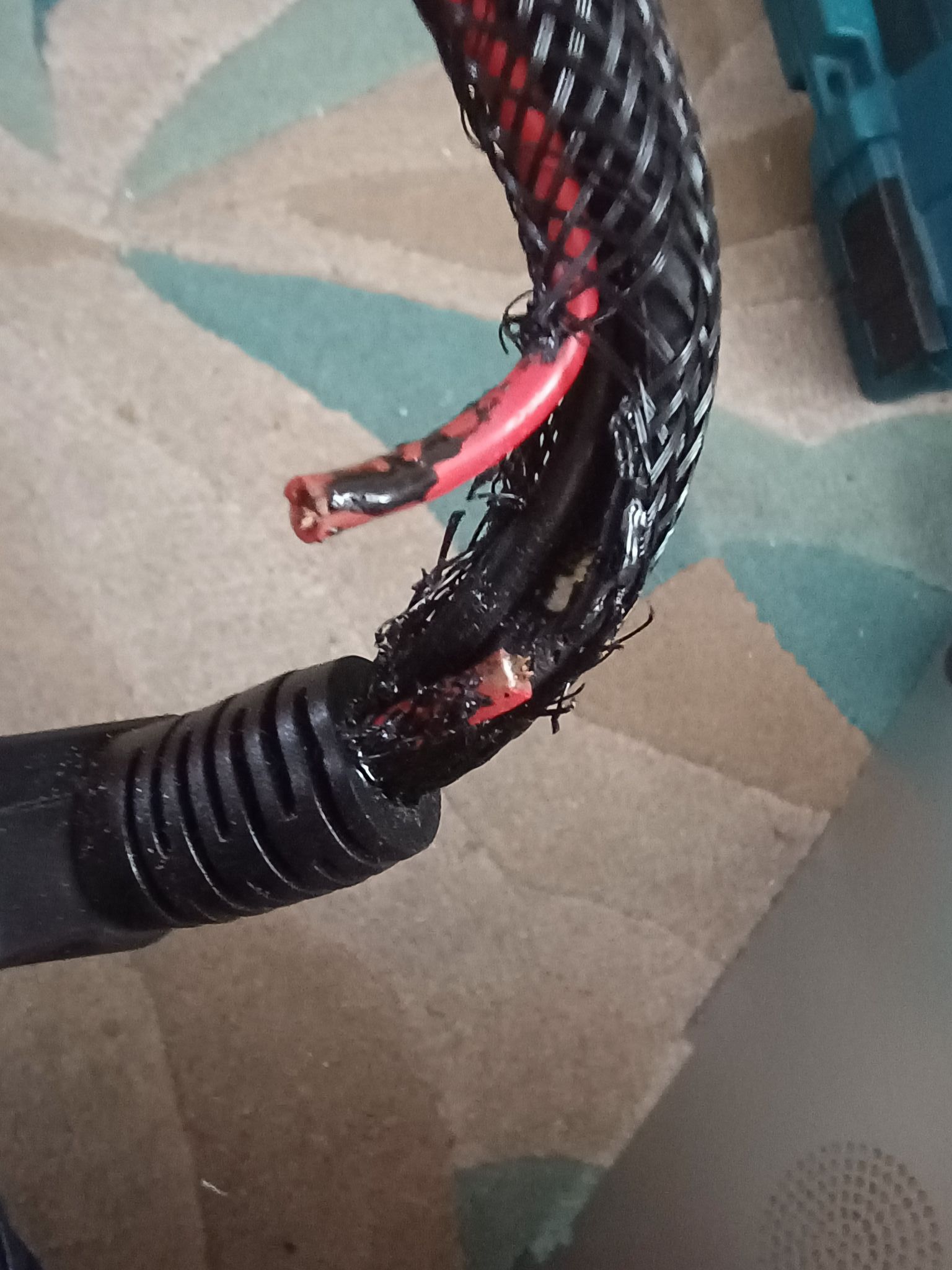

  1. Une semaine après, mon problème est presque résolu ! le sav m'a renvoyé vers la page de son wiki qui parle du code de l'erreur et comment le résoudre. Toutes les pièces qui seront à changer seront à mes frais. Je vais suivre vos conseille concernant les câbles électriques, mais n'ayant pas d'énorme notion en électricité, j'ai demandé conseil auprès d'un site spécialisé dans les câbles électriques. J'ai montré ma machine à mon grand-père qui est électricien, avec son aide, je devrais pouvoir changer le système électrique complètement et pas seulement le câble coupé. Il m'a montré d'autre défaut électrique qui pourrait me créer d'autre problème. L'alimentation sera aussi passée au peigne fin pour s'assurer qu'il n'y a pas d'autre problème et si problème détecté, soit on la répare, soit on change l'alimentation par une alimentation bien plus solide. Au final, l'ensemble des câbles électrique seront changés, ainsi que toutes les cosses. Je ne suis pas au bout de mes surprises, je pense, mais d'ici à quelques semaines tout sera bon. Merci de m'avoir aidé ! les câbles installés respecte les normes strictes et ils sont une haute résistance à la chauffe

  4. Merci pour l'explication, je pense que je vais le changer et changer d'autre câble. Le câble rouge et noir, ils servent pour la chauffe ou le déplacement du plateau ?
  5. Oui merci pour vos réponses, je les ai contactés et j'ai un peu peur dans leurs futures réponses. J'avais eu un problème déjà sur cette imprimante et cela avait été tout pour ma pomme coté frais et aucune aide de leur part, alors pour ça je me demande bien ce qu'ils feront, mais j'ai quand même envoyé un message. ^^ Je n'arrive pas à voir s'il y a une rupture partielle des brins, mais il y a un autre câble derrière et la gaine a fondu. Peut-être qu'il y aurait moyen de changer aussi le système dans lequel passent ses câbles pour éviter le frottement ? oui, je m'étais demandé s'il n'y avait justement pas de meilleur câble électrique, en fonction de leur réponse et si je dois tout changer moi-même a mes frais alors je ferais ça. changé par du vrai câble industriel, tu as une marque ou un site qui vendent du bon câble ?
  6. Bonjour, J'ai un problème avec mon ender 3 v3 plus et je voulais savoir si d'autres personnes ont déjà fait face à ce problème et un conseil. Lorsque j'imprimais, j'ai senti une odeur forte de plastique fondu. Je me suis dit que cela devais venir de ma bobine renforcée au carbone étant neuve. Puis à un moment mon imprimante s'arrête et m'affiche le code d'erreur CB2565. Le problème viendrait de la chauffe du plateau, je passe par le wiki de creality, trouve l'explication et la solution. Je vérifie comme marquer sur leur page les branchements. C'est là que je me rends compte juste avant les branchements au plateau, des câbles fondues et complètement coupées en deux. J'avais pensé a les soudés, mais ça ne va pas tenir et ce qui ne me rassure pas, c'est qu'il ne touche pas le plateau et sont d'un calibre élevé. Ils auraient donc fondu à cause d'une surtension ? je pensais les changer, mais à votre avis ne vaudrait-il mieux pas changer aussi l'alimentation en plus des câbles ? il y a un risque d'incendie d'après vous si les câbles chauffent trop ? Petite précision, la machine a seulement 2 mois
