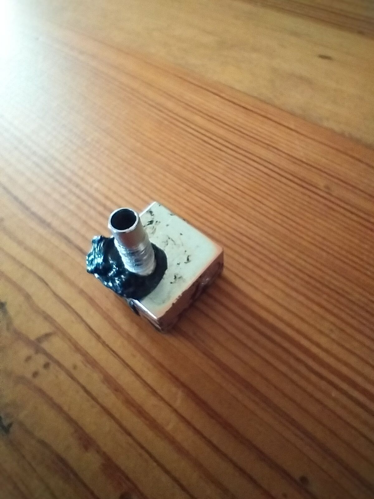

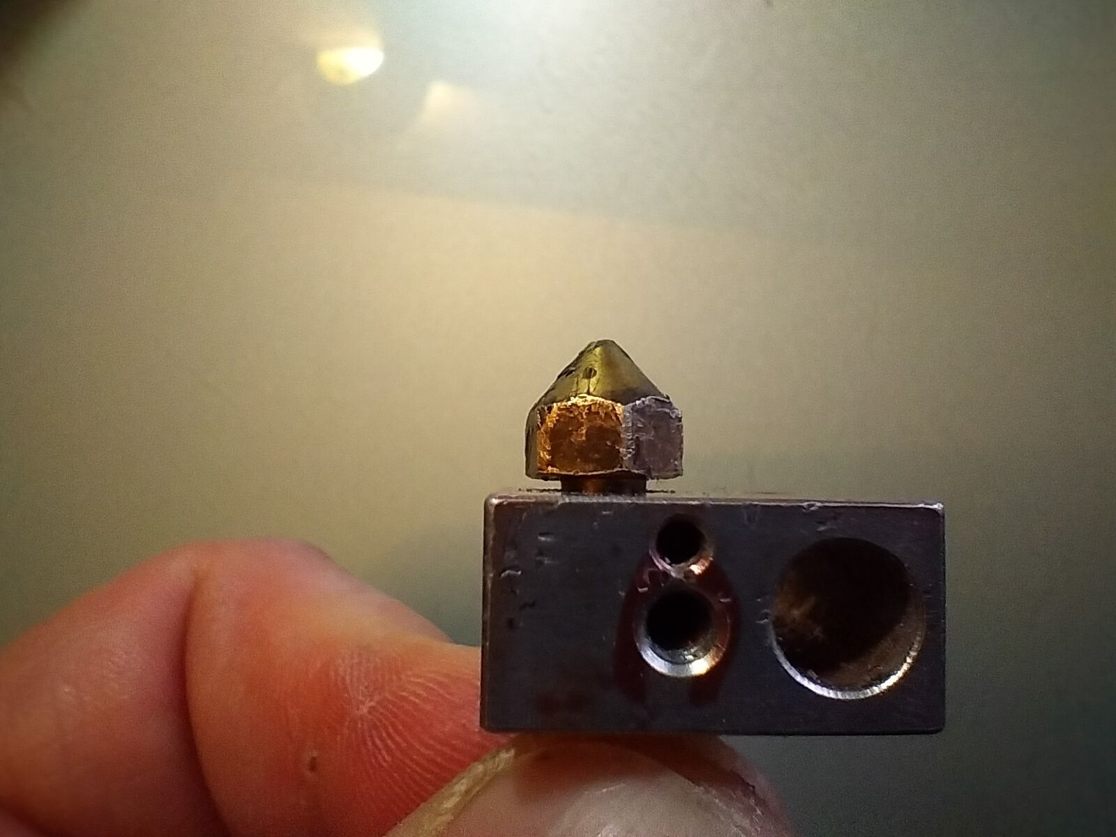

  2. salut a tous j ai profité de ce weekend pour nettoyer tous se "dégueulis " de filament, qui est ressorti de partout, et au passage arraché involontairement un fil au point de soudure du fan 4042s. Décortiqué celui ci pour refaire la soudure il est reparti mais pas serin a sont sujet. De plus sur le forum j ai pu lire qu il est possible de changer le tube fileté qui accueille la buse afin d'avoir la possibilité de passer en buse a pas standard. Du coup je suis sur le point de faire l achat du ventilo, de buses en 0.4 et le Heatbreak voir même le corps de chauffe car une fois assemblé la buse et le Heatbreak ne sont de pas a 90°. La question que je me pose est de savoir si je fais des frais sur cette machine, en vaut elle la peine. C'est une bécane que j ai eu pour pas trop chère et c est cette opportunité qui ma fait franchir le pas. L impression 3D me bottait bien mais pas nécessairement une utilité urgente, ni même les finances, ce qui repousser toujours a plus tard l' achat. Aujourd'hui elle est là, j' ai enfin une imprimante 3D mais pas fonctionnelle. Ne vas t elle pas finir par me couté de l argent, pour la remettre en route, sans parlé de la partie software qui semble prendre une direction bien compliqué. La décision m' appartient je le sais, mais je compte sur vous pour des avis qui peuvent trancher. Merci a vous pour votre patience.

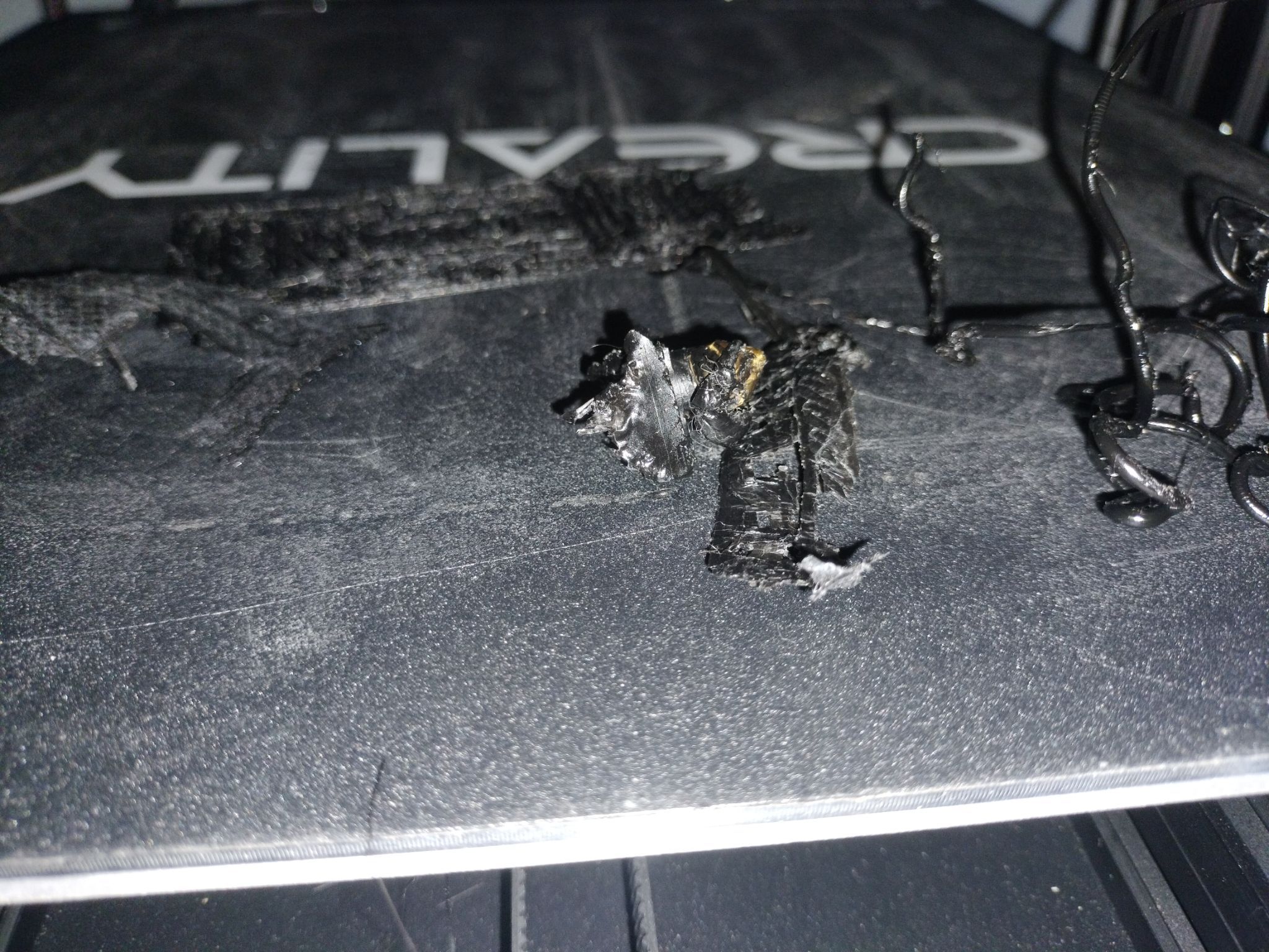

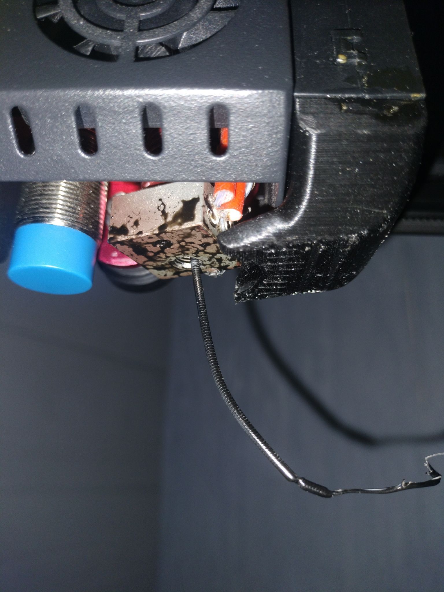

  3. Salut J ai fait des des tests avec case coché et non, la pièce se place toujours a l avant est gauche, par contre sous cura la pièce prend bien le centre du plateau. Je l'est remplacé par celui de pommeverte avec ce nouveau paramétrage j ai voulu tester le seul Gcode avec lequel j au eu un semblant de résultat, et la catastrophe, je vous laisse voir en images, les premières couches semblaient bien, je part manger et 15min plus tard la folie sur le plateau. Ont peut voir que la buse est sortie de sont logement Le filament est qui pend et très marqué par l'entraineur de l extrudeur, parfois il craque (patine ) comme si le fil ne fond pas assez vite je vous met le Gcode qui ma provoqué ça. freecadtest.stl Foldabl_PLA_41m.gcode

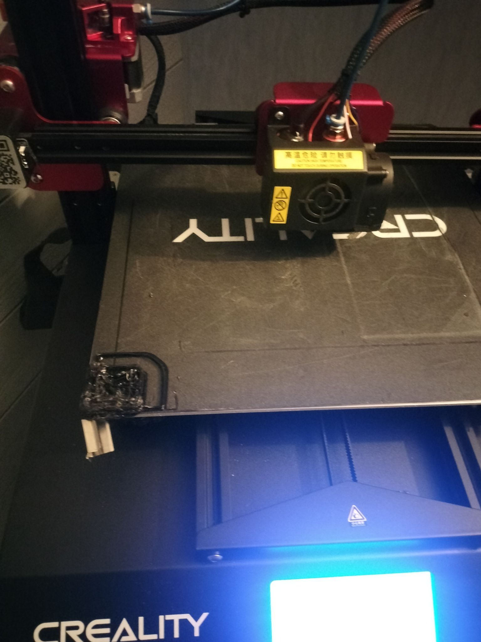

  4. Salut a vous merci pour vous commentaires J avais effectivement sur l imprimante un plateau verre d'installé, que je vient de remplacer par celui d origine, et déjà il me semble que le calibrage du plateau et plus stable. Pour la carte SD, c est une kingston 8gb , formaté comme il se doit, et vierge de tous fichiers autre de du Gcode, revient systématiquement un fichier BIN âpres chaque passages dans l imprimante. Je joins un Gcode avec des images du massacre, ce soir j'ai laissé ce poursuivre jusque 50% de l impression, et vous remarquerez que j ai du retirer la pince du plateau car la buse passer dessus. D'autres Gcodes produisent le même résultat , le même angle de plateau la même forme et le tout qui bave. Un modèle qui ne correspond en rien. Je vais m attacher à trouvé des buses au plus vite. Pour ce qui est de l orthographe, grammaire, je fait des efforts croyez moi, c est comme ça depuis toujours. Si ça pose problème je trace ma route rien de plus. Merci en tout cas a vous deux de vous êtres pencher sur mon problème. @+ freecadtest.gcode
  5. Salut Merci a toi pour cette réponse. Pour ce qui est du BLtouch il semble être d origine sur la machine , je l est peut être mal nommé. Chez le fabriquant il la propose bien avec. Non je ne dispose pas de photos du massacre (), sur le moment je pensé m'en sortir seul. J ai remarqué que la buse fait allégrement 0.9 voir 1 mn alors que sur slicer et cura elle c'est paramétré a 0.4. J ai tenté de la changer mais j ai reçu des buses dont le pas du filetage ne correspond pas, malgré une commande creality et compatible cr10. Quand je crée mon Gcode, les paramétrages effectué devraient être inclus non?

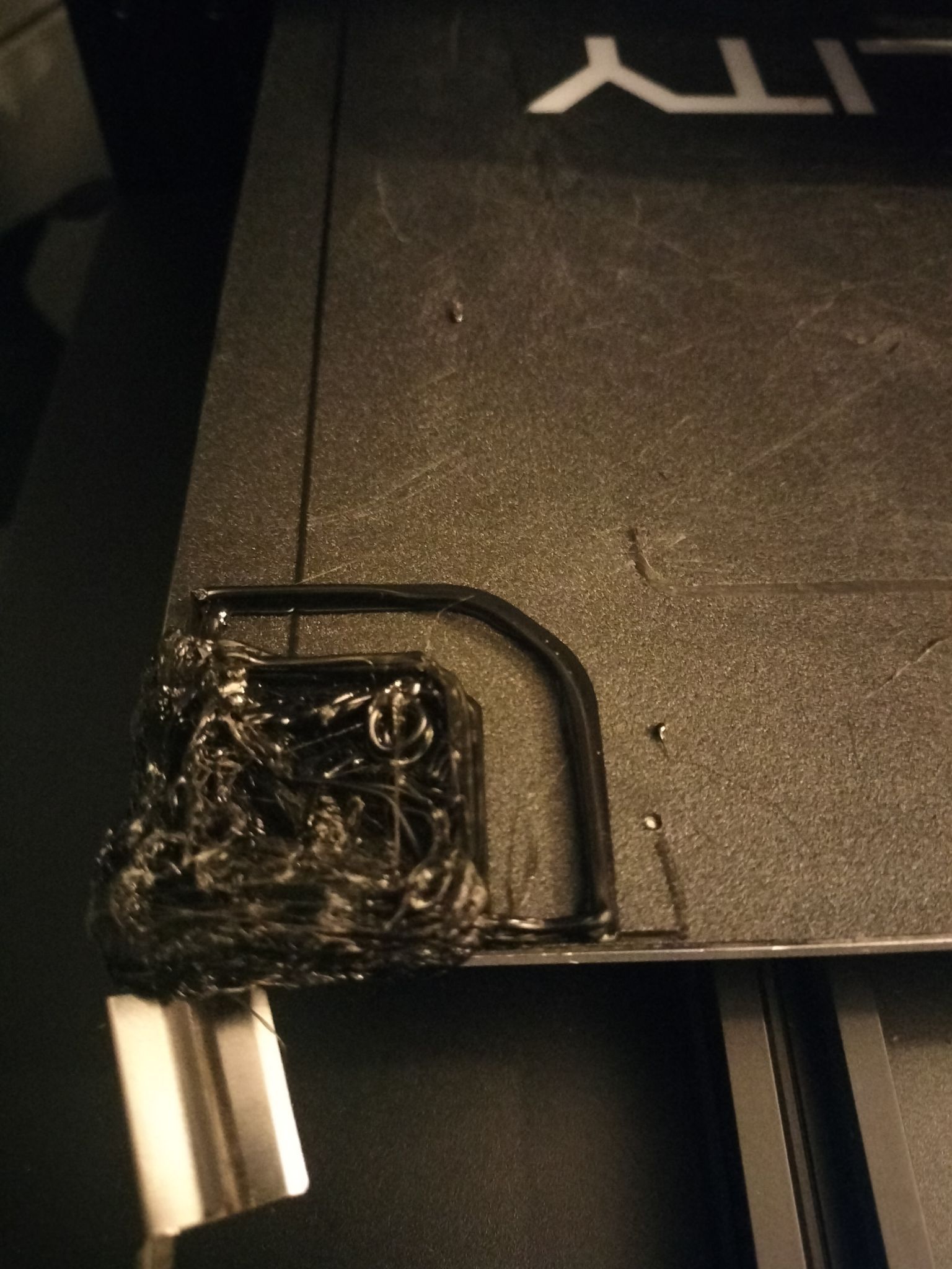

  6. Bonjour a tous Je me suis procurer une CR10s Pro il y a 3 semaines maintenant, et malgré de nombreux tests, je n arrive pas a sortir quoi que ce soit de cette machine. J ai parcouru le forum, YouTube, autres sites etc etc etc mais je je n en vois pas le bout, et j ai donc fini par m inscrire pour trouver de l aide, sans vouloir abusé de votre temps. Ce que j ai fait: re suivis tous les parallélismes de la structure, réduit les jeux aux roulement nettoyé la buse changé le tuyaux teflon réglé la hauteur du bltouch 3,8mn ( version magnétique) réglé la vis du bltouch réglé le plateau au moins 100 fois ( feuille papier ) Ce que je constate: Au lancement de l impression, l imprimante fait un calibrage buse/ plateau, et vient presque a tous les coup bouffer le plateau, malgré un calibrage fait tout un tas de fois. l impression ce fait sur le coin avant gauche et a chaque fois un car de rond, la buse qui frotte le plateau et parfois jusque ce planter dedans. Avec un Gcode fonctionnel que l ont ma donné ( une boite ), la cr10 a cette fois imprimé il en est sortie enfin quelque chose, mais au final je me suis retrouvé avec une spatule a raclette.chaque couches ce déplacent vers l arrière. J ai testé avec slicer, Cura. Ma question et de savoir si la bécane n est pas hs ou s il y a moyen de repartir sur du propre. Avez vous des remarques sur des éventuels défauts connu. De mon coté j ai exploré au dela de mes connaissances je ne vois plus dans quel sens continuer. Je vous remercie par avance et dispos pour des informations supplémentaire si besoin. bonne soirée.
