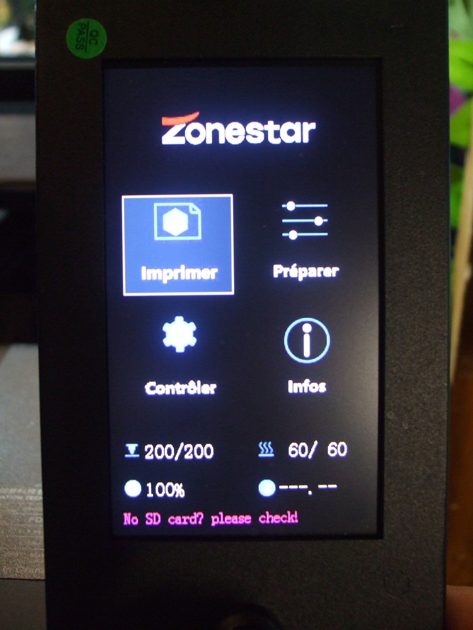

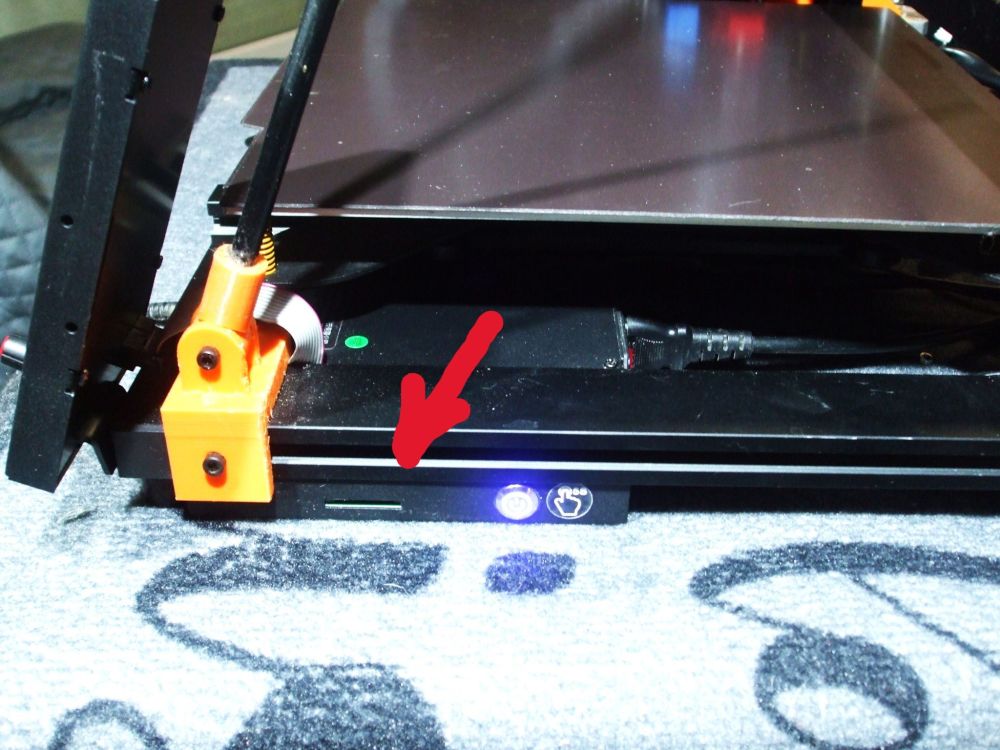

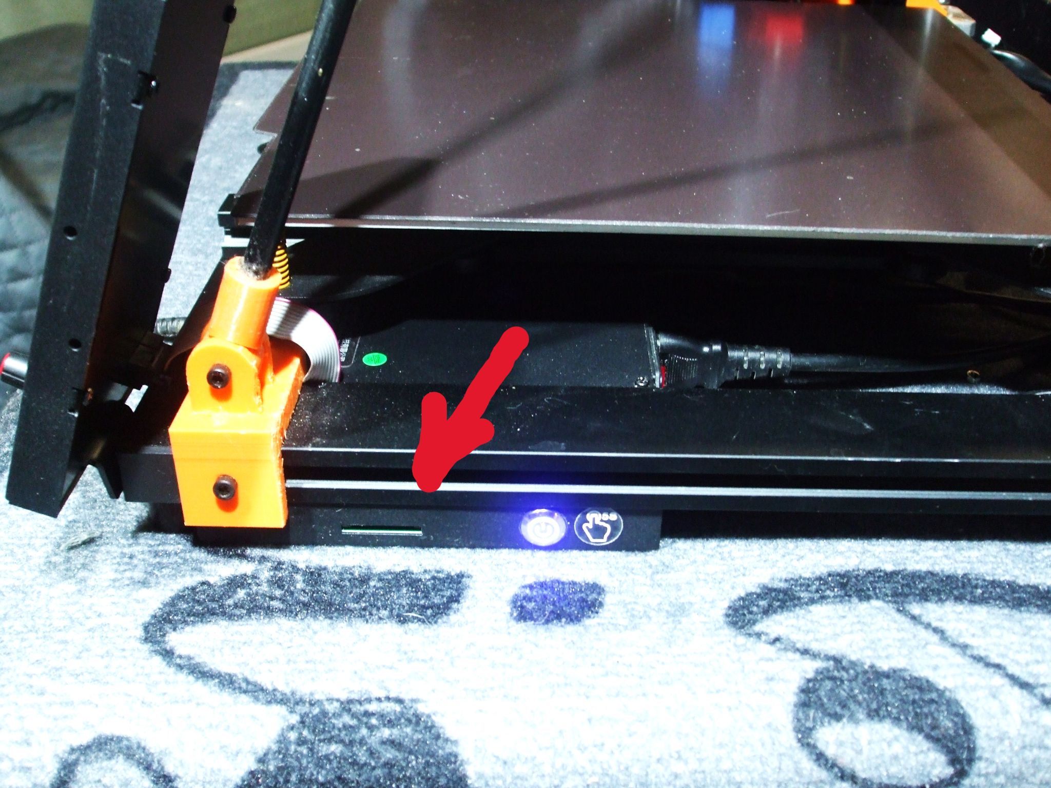

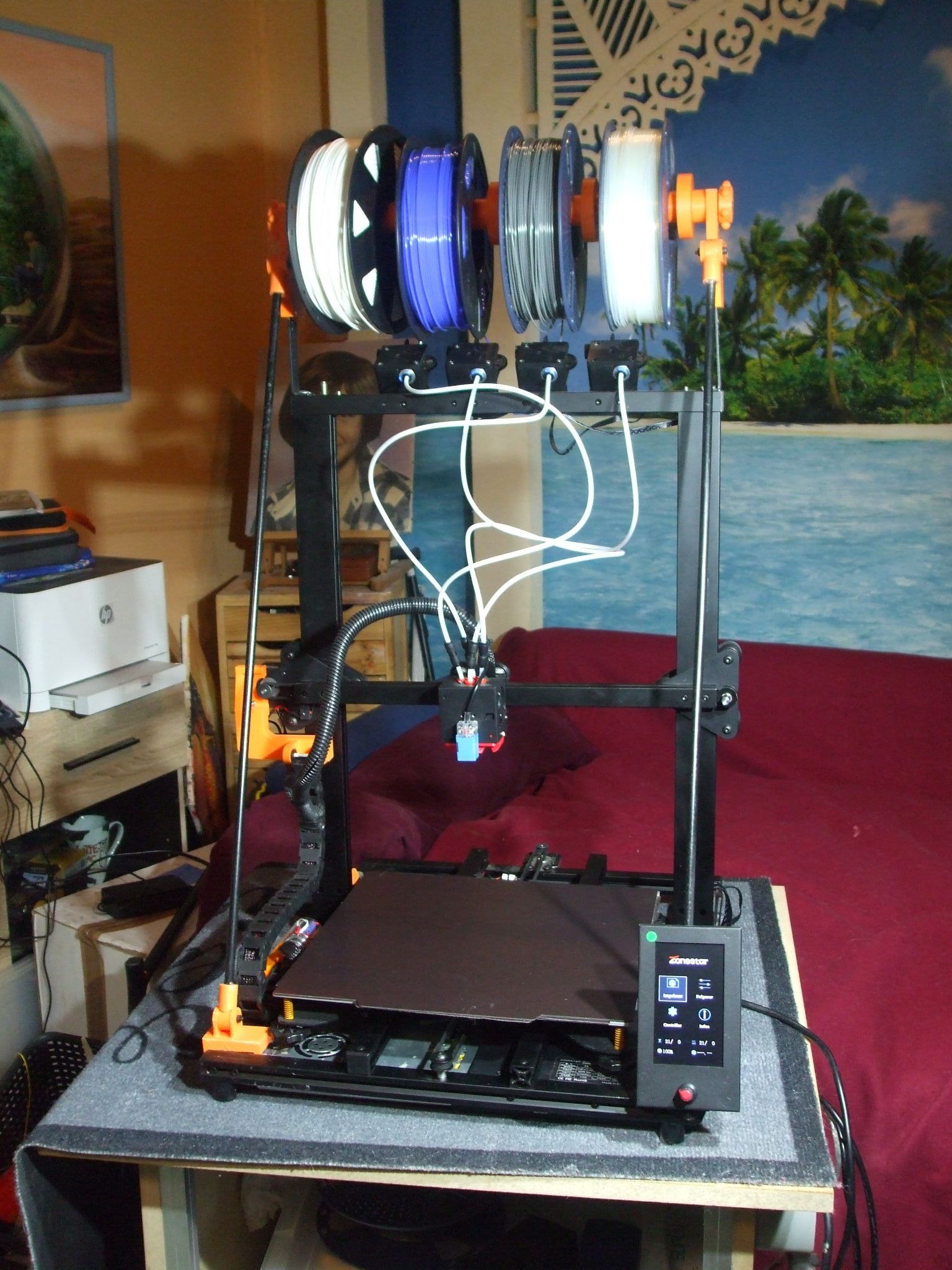

  3. Bonjour, j'ai acheté cette imprimante 4 couleurs au mois d'aout 2024. Après l'avoir assemblée, c'est évident qu'elle ne peut pas fonctionner en l'état La barre porte bobines en plastique est incapable de supporter le poids des filaments. Elle se courbe et sort de sa fixation. J'ai conçu un support avec des roulements. Le cadre ne peut pas être stable pour un Z de 40 cm plus le poids des bobines. J'ai conçu des barres de stabilisation. Aucune configuration d'extrémité ne permet aux interrupteurs de fin de course de fonctionner. J'ai du modifier le câblage pour que le plateau d'impression ne les accroche pas. Les deux moteurs Z se décalent progressivement. J'ai conçu une liaison par courroie pour synchroniser les mouvements. Au final, Je ne peux pas imprimer par ce que le bas de l'écran indique en rouge qu'il n'y a pas de carte SD. Je n'ai pas trouvé cette carte mémoire flash qui devrait sans doute contenir le logiciel de démarrage. Ne riez pas... Je me suis adressé au fabriquant en lui demandant comment acquérir cette carte manquante. Quatre jours plus tard, j'ai reçu un mail disant que ma requête a été envoyée aux services compétents. Huit jours plus tard, j'ai reçu un mail reprenant mon titre "Je n'ai pas la carte SD permettant d'imprimer avec l'imprimante Z8PM4 Pro achetée le... Commande N°..." La réponse est "Envoyez nous des photos nous permettant de comprendre votre problème". J'ai envoyé une photo de l'imprimante modifiée, une photo de la fente d'introduction de la carte manquante avec une flèche rouge pointant sur cette fente vide ert une photo de l'écran Zonestar qui indique clairement en rouge dans une ligne an bas d'écran "No SD card? Please check". Si l'un d'entre vous peut m'indiquer comment me procurer le logiciel de l'imprimante à enregistrer sur une carte mémoire SD, cela me dépannerait un brin. Merci à vous.
