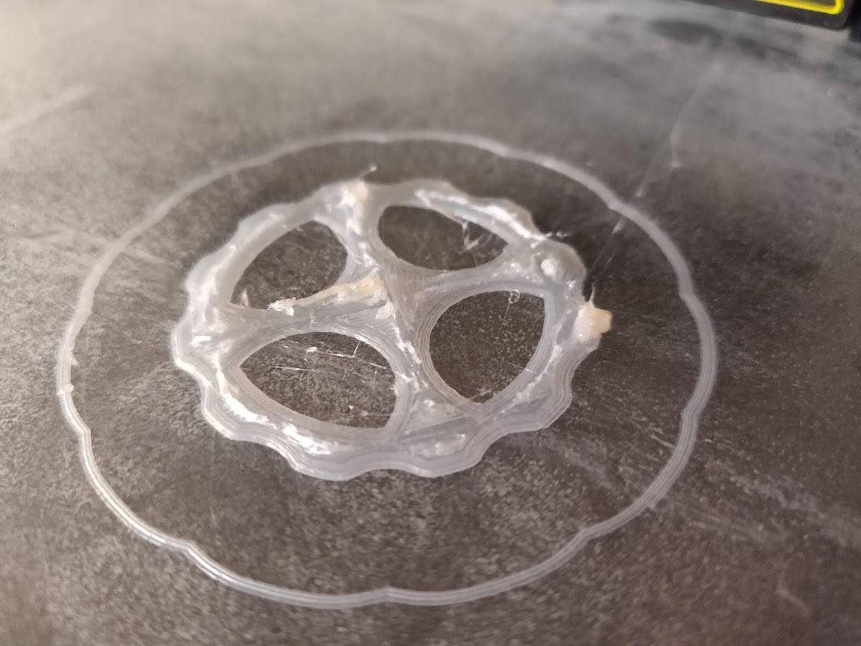

Bonjour, Il arrive que mon impression s'arrête en cours de route, j'ai réussi à identifier le problème mais pas la cause. Enfaite il y a un petit bouchon de 5cm de filament fondu dans le tube PTFE et ce petit bouchon glisse très très mal dans le tube, ce qui fait claquer mon extrudeur et bloque l'impression. On voit bien sur la photo qu'au bout il n'y a plus les traces de dents de l'extrudeur, c'est le filament qui fond et qui s'accumule dans le tube PTFE. Savez vous d'ou ce problème peut venir ? Merci.

J'ai réglé le problème ! La tension du driver était trop basse, du coup quand je faisais mon calibrage du E, les pas du moteur sautaient (ça débite bien plus fort pendant un calibrage que pendant une impression), sauf que je ne l'entendais pas (musique à fond tout le temps ), du coup mes valeurs de produits en croix étaient faussés. C'est un problème vicieux car la quantité de fil extrudée dépendait donc uniquement de la vitesse du moteur E, je ne m'en apercevais pas quand je faisais mes calibrages. En plus le fait d'avoir mis une 0.2 à amplifié le problème ! J'ai donc augmenté légèrement la tension histoire de ne plus avoir de problème Merci encore pour votre aide, bonne soirée !!!

Bonjour, Aucun point dur sur mes axes X/Y/Z, j'extrude mon PETG à 250 quand je veux des pièces résistantes, et 220 quand je veux du joli. Que je sois à 220 ou 250 le problème est le même. Si je veux que ça soit normal je dois descendre le flow à 40... A l'heure actuelle, j'ai remis les steps/mm par défaut (93) et les impressions se passent bien, cependant quand je demande 100mm, j'en ai environ 60mm qui sortent... Merci !
Bonjour, Je rencontre un problème de surextrusion. Je ne sais pas sur quel paramètre agir... Mon step/mm du E est parfait, je demande 100mm j'ai 100mm (au pied à coulisse) Mon flow est à 100% (sur l'écran Marlin) Ma buse est de 0.2mm j'ai réglé manuellement 0.22mm (dans S3D) Mes températures sont constantes (sur l'écran Marlin) Mon axe Z fonctionne correctement (mesure au comparateur) Je ne vois pas d'ou ça peut venir... Pour faire de belles impressions je dois régler le flow à 50/60%... et pourtant je vous assure que les steps/mm de mon extrudeur sont calibrés, je demande 100mm, j'ai 100mm... Merci d'avance EDIT : J"ai une ender 3 pro, et j'ai l'impression que ce problème coïncide avec mon changement de buse 0.4mm --> 0.2mm Cdlt
Bonjour, Je rencontre un problème de surextrusion à partir de la 2eme couche. Ma première couche est parfaite. Je ne sais pas sur quel paramètre agir... Mon step/mm du E est parfait, je demande 100mm j'ai 100mm (au pied à coulisse) Mon flow est à 100% (sur l'écran Marlin) Ma buse est de 0.2mm j'ai réglé manuellement 0.22mm (dans S3D) Mes températures sont constantes (sur l'écran Marlin) Je ne vois pas d'ou ça peut venir Merci d'avance ! EDIT : J'arrive à faire des belles pièces si j'aide l'axe Z à monter au début. En gros jusqu'a 1mm environ je fais tourner manuellement le moteur Z (je claque 1 pas) et ça imprime bien. Je suis en train de me faire un système avec un comparateur pour voir si le problème vient de là. J'ai l'impression que l'axe Z monte mal au début et à partir de 1mm c'est nickel Cdlt

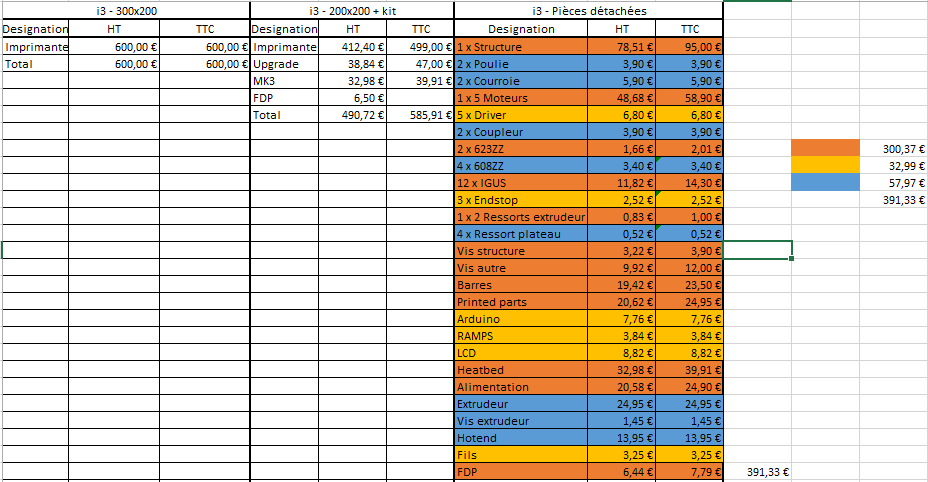

Bonsoir, J'ai eu une réponse de Orballoprinting. Ils veulent me vendre la prusa i3 300x200 à 600€. Et cette "promotion" n'est valable que si je commande avant le "31 avril 2017" (je cite le mail) ^^... Bon... Je suis vraiment gagnante à acheter tout en pièce détachée. J'ai fait un petit excel récapitulatif, les chiffres que j'ai donné auparavant sont tous faux (moi et les maths, ça fait 2 xD) : (Jaune : Aliexpress || Bleu : ISA3D || Orange : OrballoPrinting) J'ai fait une colonne HT et une colonne TTC car OrballoPrinting donne tout ses prix en HT, j'ai pris 21% de TVA Espagnole Bonne soirée, Mélissa -

Pour la carte je vais m'orienter vers une RAMPS, bien que les MKS soit attrayante, j'ai déjà la arduino, et la différence de prix n'est pas négligeable. De plus puisque j'achète du bas de gamme chinois, si un composant me lâche sur la MKS, je dois tout changer, alors que pour la arduino/ramps/drivers, j'ai les pièces détachées. Voici donc la liste mise à jour : (je n'ai pas pu éditer mon dernier message puisqu'il à plus de 12h) Code couleur : OrballoPrinting ISA3D Aliexpress Mes choix se précisent : Cadre en acier : 1 x Prusa Steel V4 300x200 mm Poulies : 2 x Poulie GT2 Courroie : 2 x Courroie GT2 6mm Moteurs pas à pas : 5 x Stepper Motors NEMA 17 67 OZ-IN Drivers : 5 x Driver DRV8825 Coupleurs moteur/tiges filetées : Coupleur souple 5 x 8 Roulements : 2 x Angular bearing B623zz Roulements : 4 x Roulement 608ZZ Roulements : 12 x Igus DryLin® RJ4JP 01-08 Butées mécaniques : 3 x Endstop Ressorts pour extrudeur : 2 x Extruder springs Ressorts plateau : Ressorts plateau Vis : Prusa i3 Steel black hardware structure Vis : Complete Hardware Prusai3Steel Tiges lisses/filetées : Rods kit XL version Pièces imprimées : Printed parts for Prusa i3 Steel Arduino MEGA2560 CLONE : 1 x Mega 2560 R3 RAMPS 1.4 : Carte électronique Ecran LCD : 1 x Affichage LCD Plateau chauffant : 1 x Heatbed MK3 Aluminium 300x200 Alimentation : 1 x Power Supply 300W 25A Filament : (ABS/PLA/PETG) Extrudeur : 1 x pieces 3D L3K + 1 x Hobbed Bolt Buse : 1x E3D V6 DD complete Fils : 14 x Fils OrballoPrinting : 287.43 HT (+ 6.44€ de FDP) = 355.57€ ISA3D : 57.97 + 8.5 = 66.47€ Aliexpress : 27.54€ Total : 449.58€ La prusa i3 coûte 412.40€ en 200 x 200, la structure/tiges 300x200 coute 38.84€, le mk3 300 x 200 coûte 32.98€, au total une i3 de 300 x 200 coûtera 484.32€ J'économise donc un peu, et j'ai la possibilité de personnaliser ma i3, mais est-ce que ça vaut vraiment le coup... je prends des risques pour 35€... J'ai contacté OrballoPrinting, et il va me faire une proposition pour une i3 300x200 sans passer par le kit upgrade, je vous tiens au courant. Quand j'aurais fait mon choix, je ferais un sujet dédié à cette imprimante et je détaillerais toutes les solutions possibles pour l'acheter (kit, montée, pièces détachées, etc...) Bonne aprèm ! Mél -

Je remets à jour ma petite liste ^^ Code couleur : OrballoPrinting ISA3D Aliexpress Restant à acheter Mes choix se précisent : Cadre en acier : 1 x Prusa Steel V4 300x200 mm Poulies : 2 x Poulie GT2 Courroie : 2 x Courroie GT2 6mm Moteurs pas à pas : 5 x Stepper Motors NEMA 17 67 OZ-IN Drivers : 5 x Driver DRV8825 Coupleurs moteur/tiges filetées : Coupleur souple 5 x 8 Roulements : 2 x Angular bearing B623zz Roulements : 4 x Roulement 608ZZ Roulements : 12 x Igus DryLin® RJ4JP 01-08 Butées mécaniques : 3 x Mechanical endstop Ressorts pour extrudeur : 2 x Extruder springs Ressorts plateau : Ressorts plateau Vis : Prusa i3 Steel black hardware structure Vis : Complete Hardware Prusai3Steel Tiges lisses/filetées : Rods kit XL version Pièces imprimées : Printed parts for Prusa i3 Steel Carte (MKS ??? à voir) Ecran LCD (dépend de la carte) Plateau chauffant : Heatbed MK3 Aluminium 300x200 Alimentation : Power Supply 300W 25A Filament : (ABS/PLA/PETG) en cours de sélection Extrudeur pieces 3D L3K + Hobbed Bolt Buse (E3D V6 DD complete) Cordialement, Mél EDIT 13h00 : Mise à jour de la liste -
