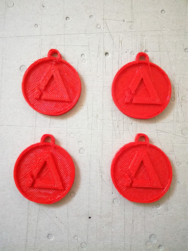

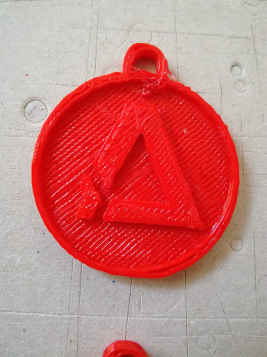

  1. Heleo
    Tracé non droit
    J'avais déjà essayé de resserrer la courroie du haut en me disant que ce pouvait être ça mais, sans grande différence, j'avais rejeté cette hypothèse. Je me suis donc attaqué à celle du plateau en lisant ton commentaire et même si je n'ai pas vu de différence au niveau de la tension de la courroie, la nouvelle pièce est de bien meilleure qualité ! Merci !
  2. Heleo
    Tracé non droit
    Bonjour à tous, J'ai un problème d'impression avec ma dagoma discoeasy200 et je pense qu'il vient principalement du fait que j'ai du mal à le définir. Je vous joins les photos de mes pièces pour que vous puissiez le comprendre plus facilement. Mon imprimante ne trace pas "droit". Ce qui me paraît bizarre c'est que le décalage est quasi-identique sur toutes mes pièces. J'ai essayé de modifier l'offset ou de régler l'épaisseur des couches dans cura mais je ne vois pas d'amélioration. Si vous avez une idée pour améliorer la qualité de mes pièces ou si vous savez comment on appelle un "tracé non droit" pour une imprimante 3D que je puisse améliorer mes recherches je suis preneur. Merci d'avance !
