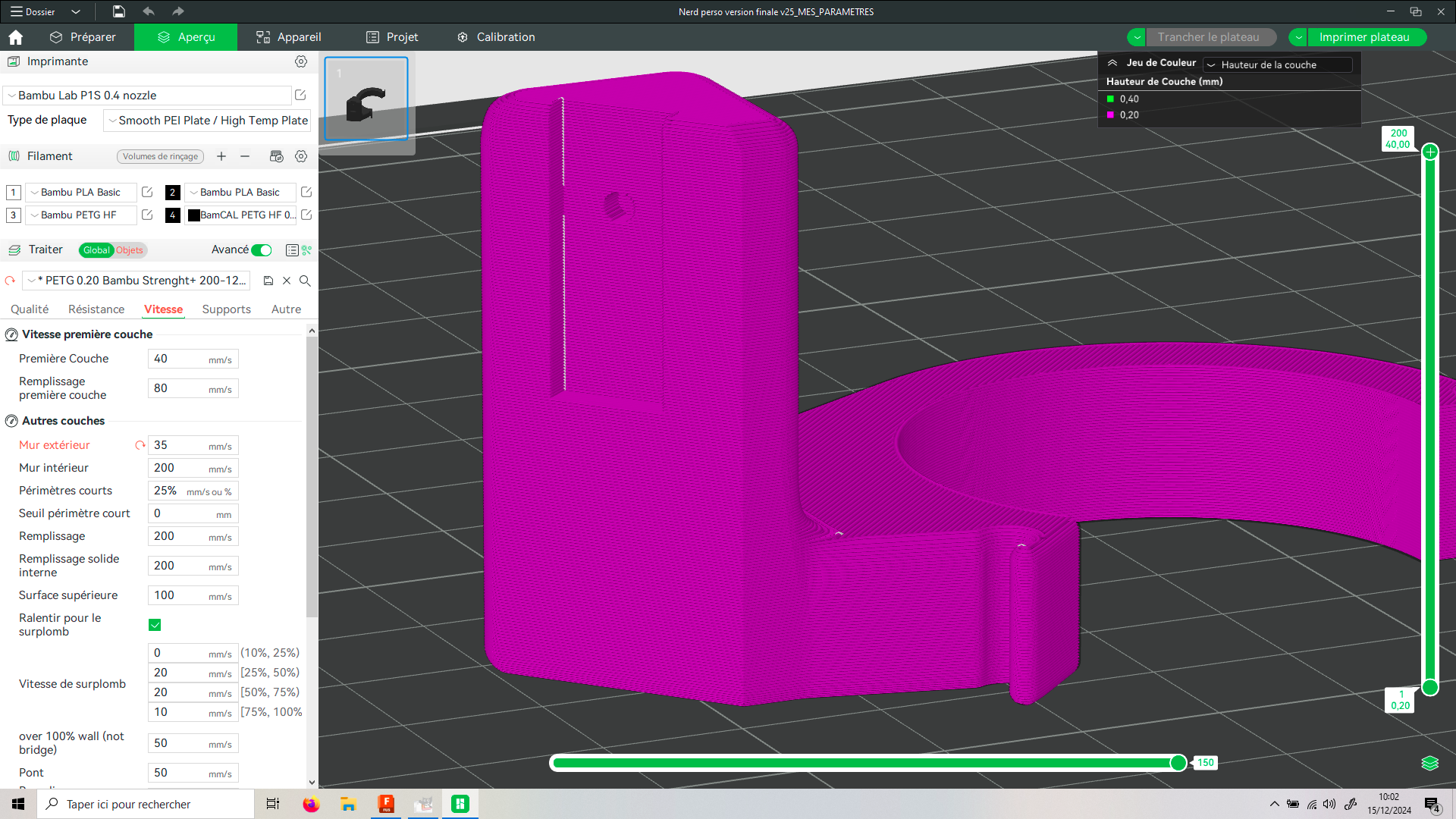

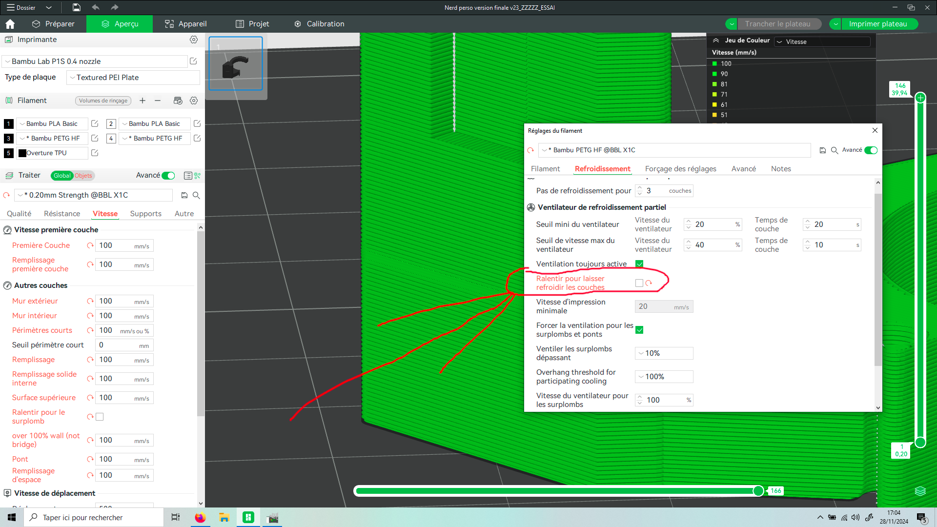

  11. Tout stock... Je ne suis pas du niveau à faire autre chose pour le moment Ce qui ralentit la partie qui monte c'est cette option qui est cochée par défaut. Je n'ai pas essayé d'imprimer en décochant cette option mais ai abaissé la vitesse du mur extérieur à 35 mm/s pour ne plus voir de différence de vitesse pour tout l'extérieur de la pièce.

  13. Merci. Je ne pensais pas que c'était à ce point ! Ce n'est pas tant que cet aspect est bien gênant, mais c'est surtout pour comprendre qu'est ce qui influe sur quoi en débutant que je suis toujours... J'essaierai quand même d'imprimer à vitesse constante de bas en haut aussi pour (au moins) les murs extérieurs + intérieurs avant d'étudier les solutions que tu proposes

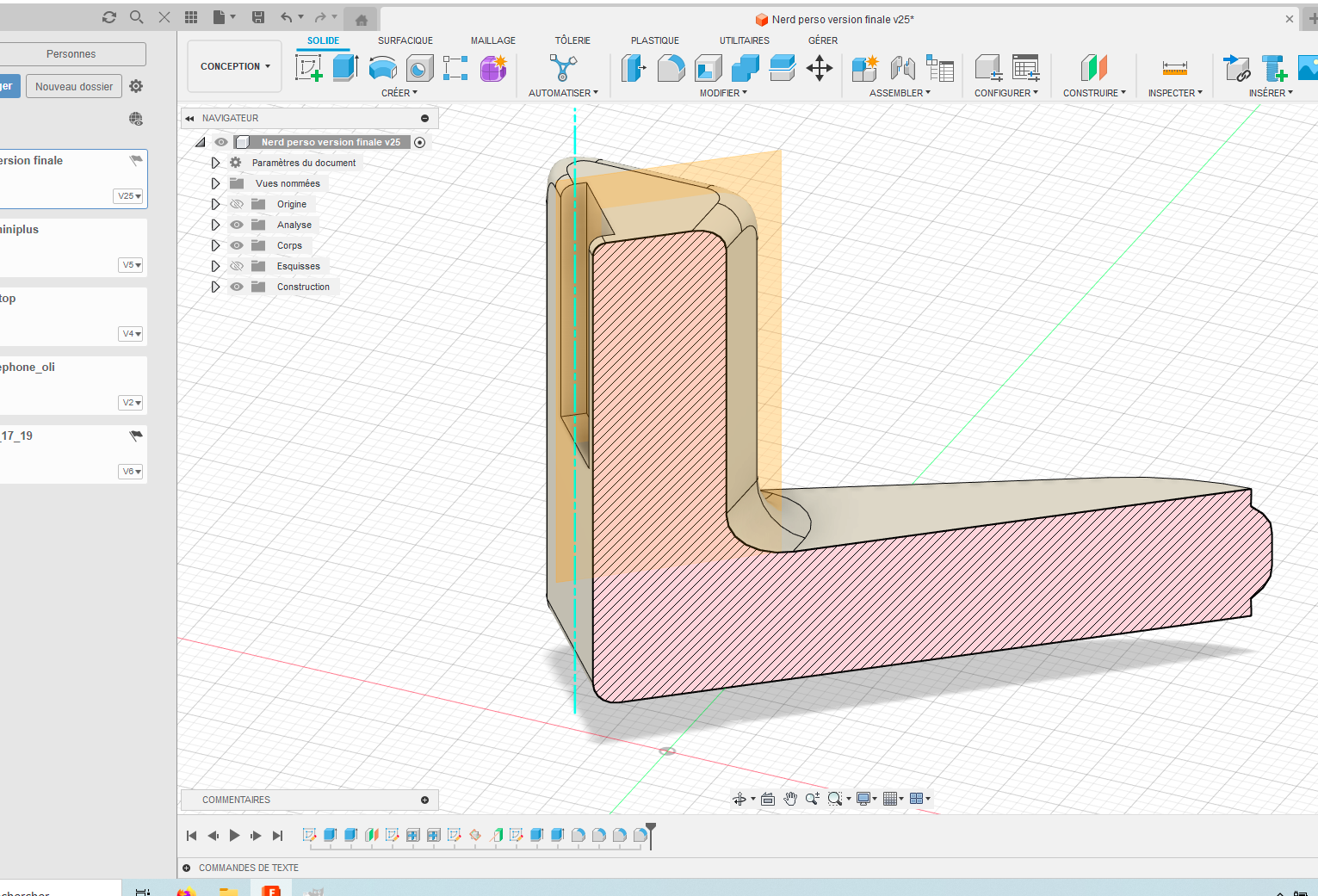

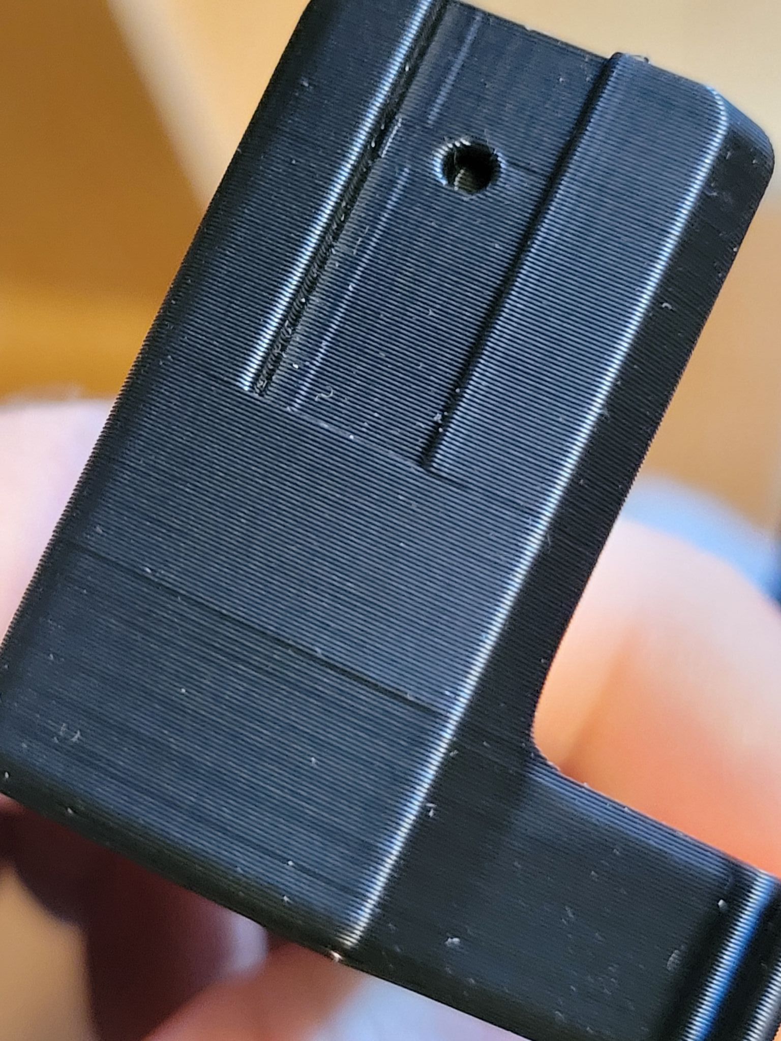

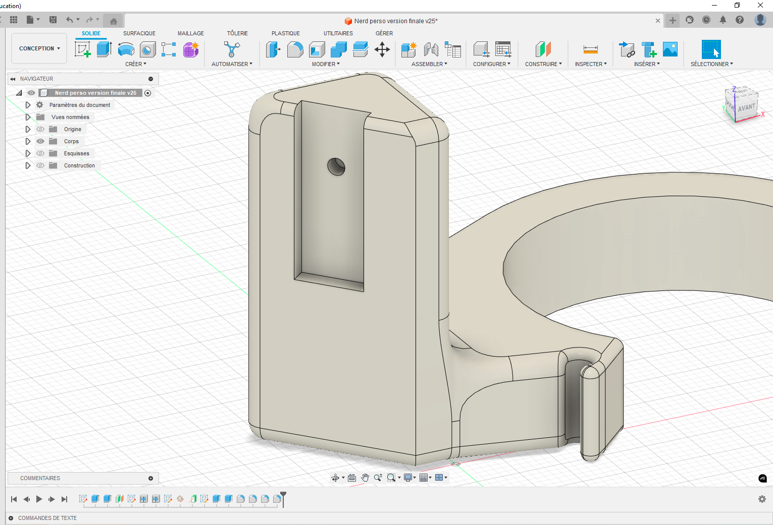

  14. Bonjour, Après quelques autres modifications j'ai réimprimé la pièce en veillant à ce que les couches aient la même hauteur et que la vitesse du mur extérieur soit la même. Pour rappel, sur la partie qui monte, la vitesse est limitée par les paramètres du filament, option "ralentir pour laisser refroidir les couches". J'ai ainsi remarqué que la machine ralentissait à 35 mm/s et donc mis mes murs extérieurs à 35 mm/s aussi. Malgré cela j'ai toujours une différence d'aspect : la bas est plus brillant même si ce n'est pas visible sur la photo. Tout ce qui est à l'intérieur (murs intérieurs en particulier) se fait à une vitesse différente. C'est la seule piste qui me vienne à l'esprit pour expliquer encore cette différence. Avez vous une autre idée ? Nerd perso version finale v25_MES_PARAMETRES.3mf
