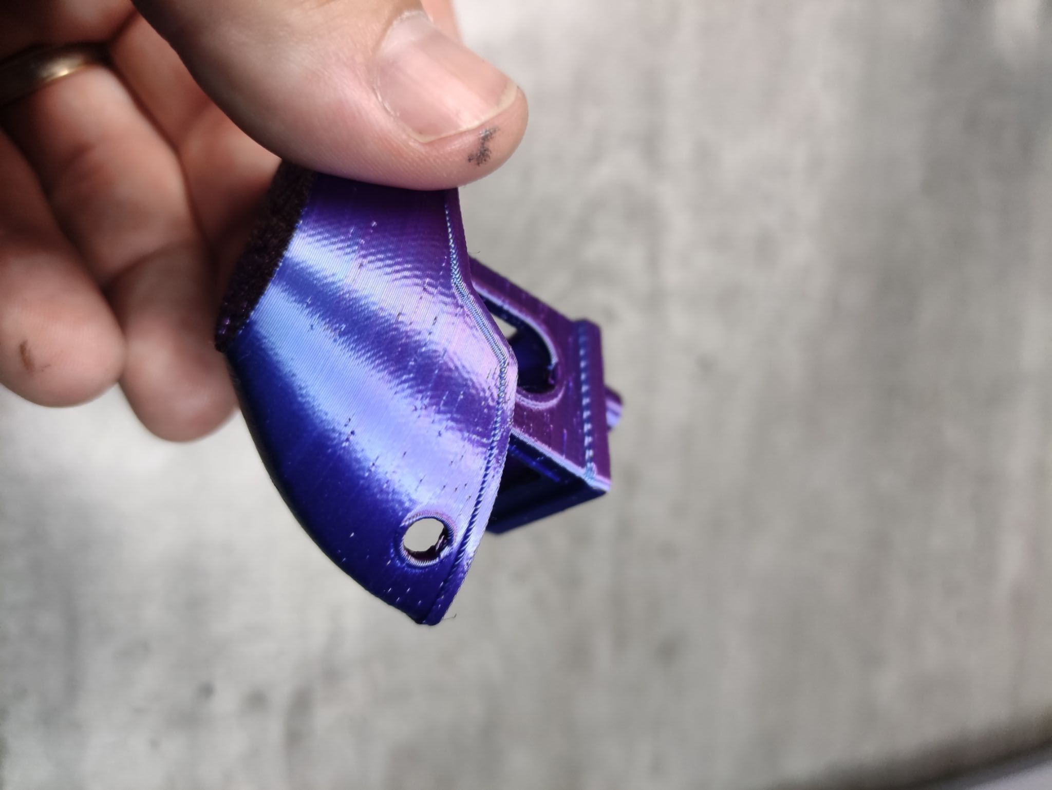

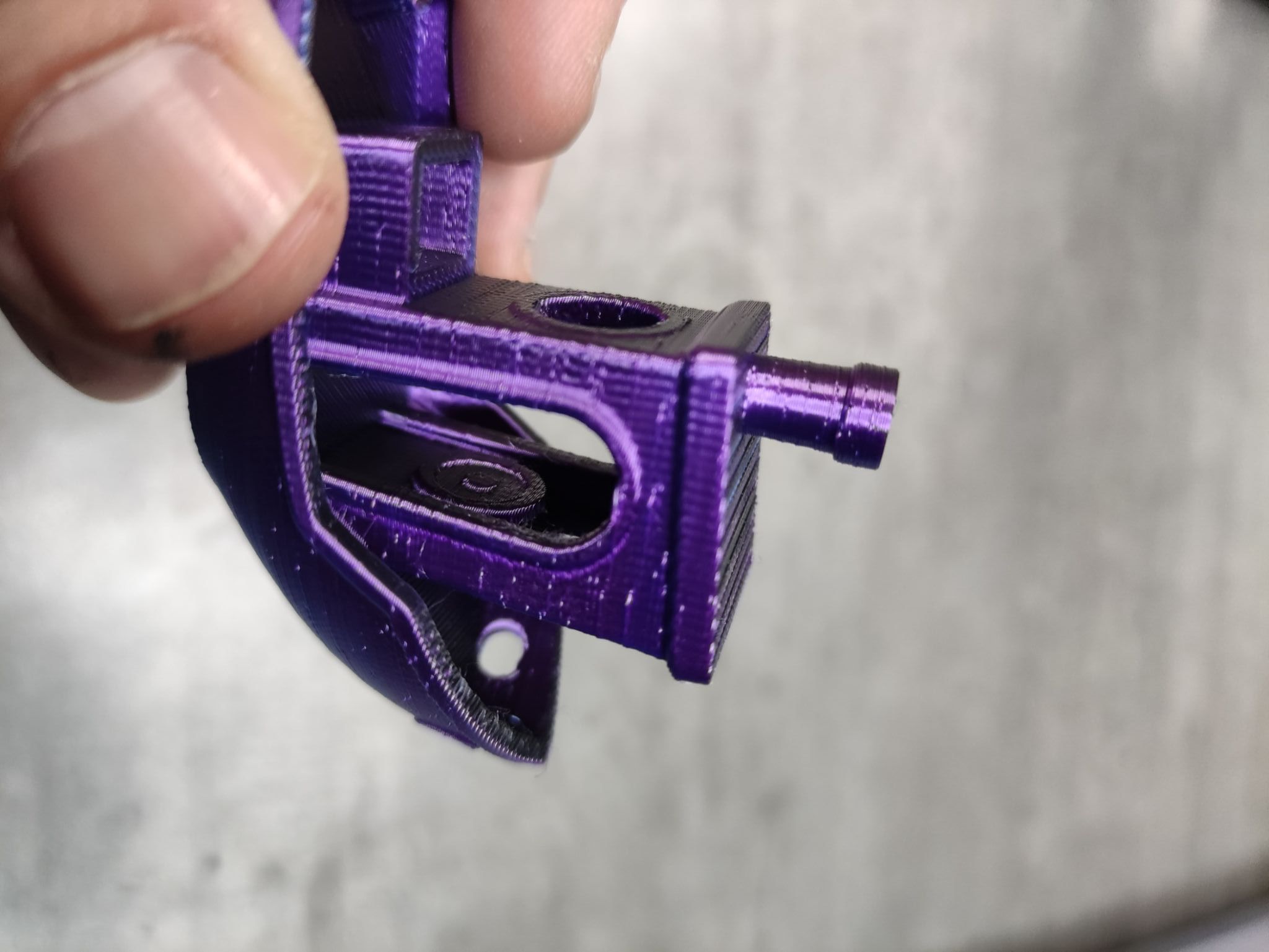

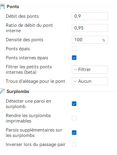

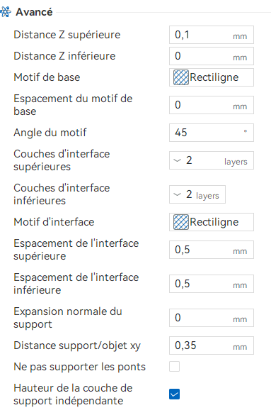

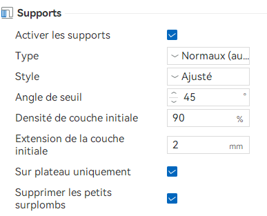

  1. Bon finalement je m'en suis sorti, j'ai réussi à résoudre tous mes sujets avec la centauri carbon, j'en suis vraiment content. Il me reste uniquement un souci de support avec certaines pièces. J'ai fait un exemple ci-dessous. La 1ière photo montre la partie supérieure, bon je n'ai rien à dire, au départ j'avais une défaillance dans le contre-surplomb et l'angle, mais en diminuant la vitesse ça c'est réglé, mais sur la seconde photo on voit l'arrière de la pièce qui est face support et là je n'arrive pas à comprendre comment résoudre ça. J'ai un Z support/pièce de 0,1, je suis descendu à 0,08 ça commence à coller mais j'obtiens exactement le même phénomène, on voit que les lignes su surplomb, principalement dans l'angle sont grossière et pas parallèle. Je vous ai mis en bas les paramètres que j'utilise sur les surplombs et le support, si jamais ça vous dit quelquechose je suis preneur Merci à vous Paramétrages du slicer

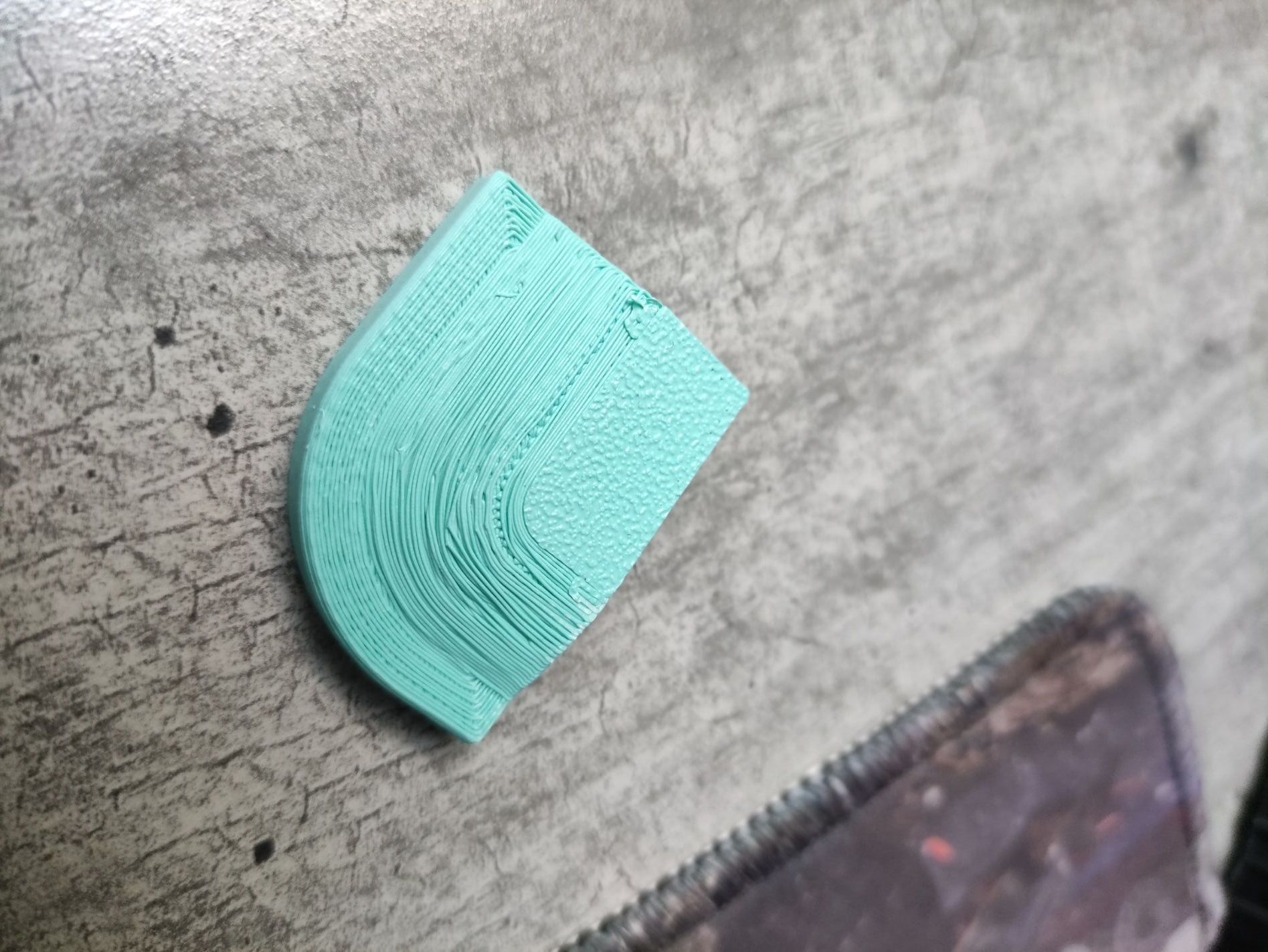

  4. Bonjour, Je vous écris car j'ai un peu de mal à m'en sortir avec ma centauri et je m'y perds un peu (j'ai une résine depuis plusieurs années je m'en sors bien mieux ) Bref mon souci est le suivant, j'ai voulu testé un PLA SEI type soie et je n'arrive pas à avoir des surfaces net. J'ai fait les étalonnage de pressure, de rétraction, de débit etc ..., le résultat n'est pas totalement nul, mais comme vous pouvez le voir sur les photos j'ai des micros trous dans les surfaces, et je ne vois pas d'où ça peut venir ... j'en suis même venu à me dire que c'est la bobine qui avait du mal à se dérouler (pourtant le fil ne coince pas) Si jamais vous avez déjà rencontré ce phénomène, et pouviez me donné une piste, je suis preneur Le PLA est de la marque elegoo (bleu/violet/noir) J'imprime avec une buse de 0.4 en 0.16 j'imprime en Int/ext/int, avec une vitesse extérieur de 40mm/s Débit de 1.0243; rétraction de 0.8 ; décalage Z ors de retraction de 0.2mm; vitesse de rétraction 60mm/s (parce que sinon j'ai des filament dans les tubes); distance d'essuyage 0,4mm; Température 210° Et alors fait que je trouve bizarre c'est que j'ai imprimé 2 benship entre 2 paramétrage, bon le dernier n'avait aucun effet en fait, mais les "trous" ou défaut de surface étaient exactement au même endroit sur les 2 bateaux ... merci à vous
