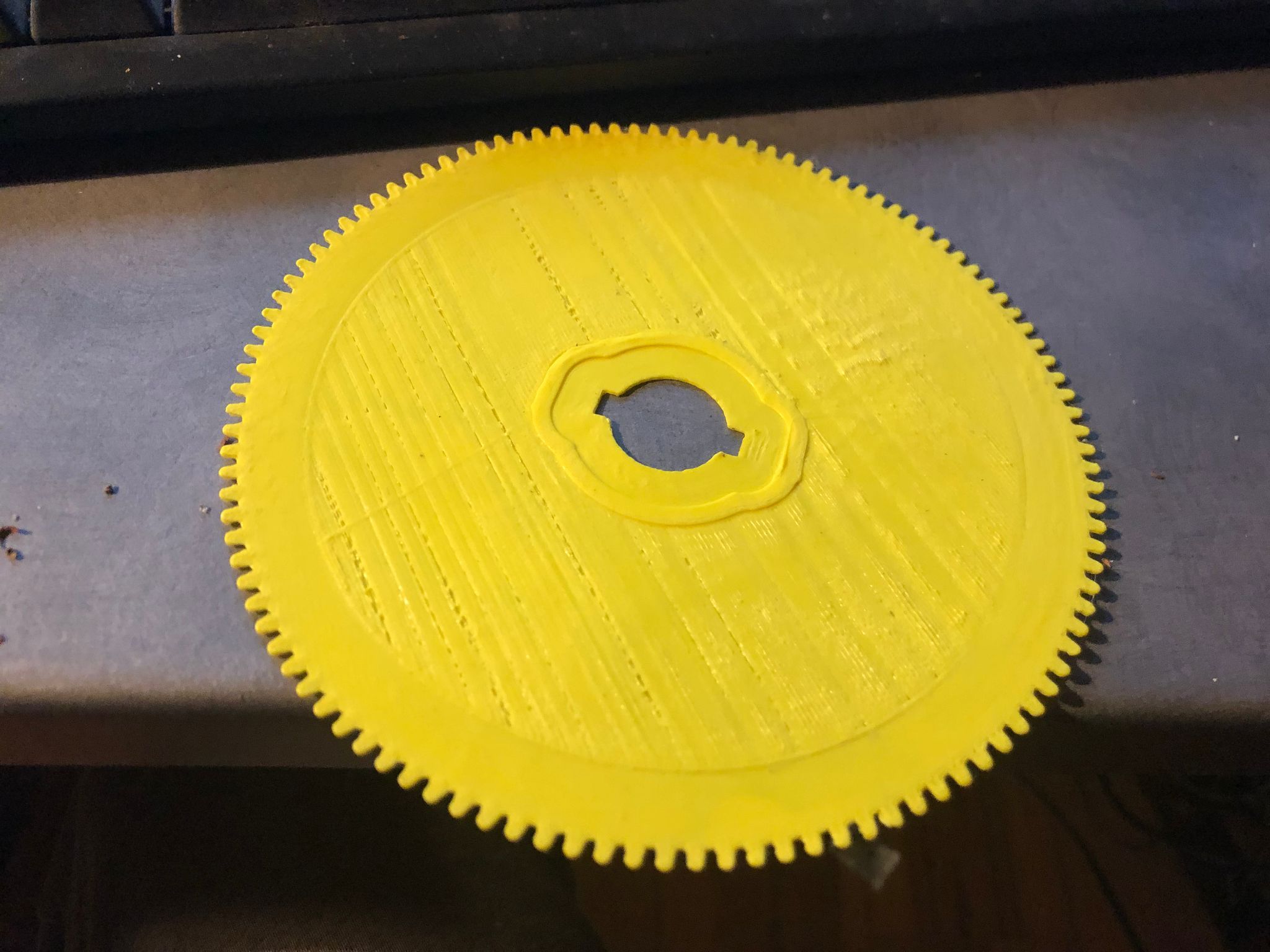

  4. bonjour lorsque j'imprime du nylon pa 12 -temp buse 270°-lit 80°- au bout d'une épaisseur de 0.5 mm env. cela commence à se décoller du plateau, quelqu'un/une aurait une solution? d'avance merci
  5. en fait c'est bon pour le nivellement du plateau, avec l'option nivellement des coins, le format rentre dans l'axe des x, pourquoi ??? et pas avec l' autre option des 9 pts, enfin encore merci maintenant j'imprime du Nylon PA12, j'ai une série de pignon en plein à faire, ....20h mini/pignons, reste à tenir les cotes!!! super merci!!!

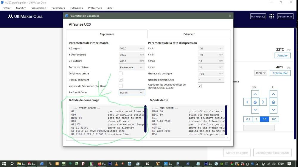

  6. oui c'est bien les x conçernés, aussi la valeur 30 par défaut correspond à quoi, à 300mm moins 30mm si mon intuition est bonne? bref vaut mieux aller directement à la taille x du lit de 300 je le passe à 290, j'enregistre? et fais quoi de plus? cette config nouvelle n'est pas dans le firmware installé

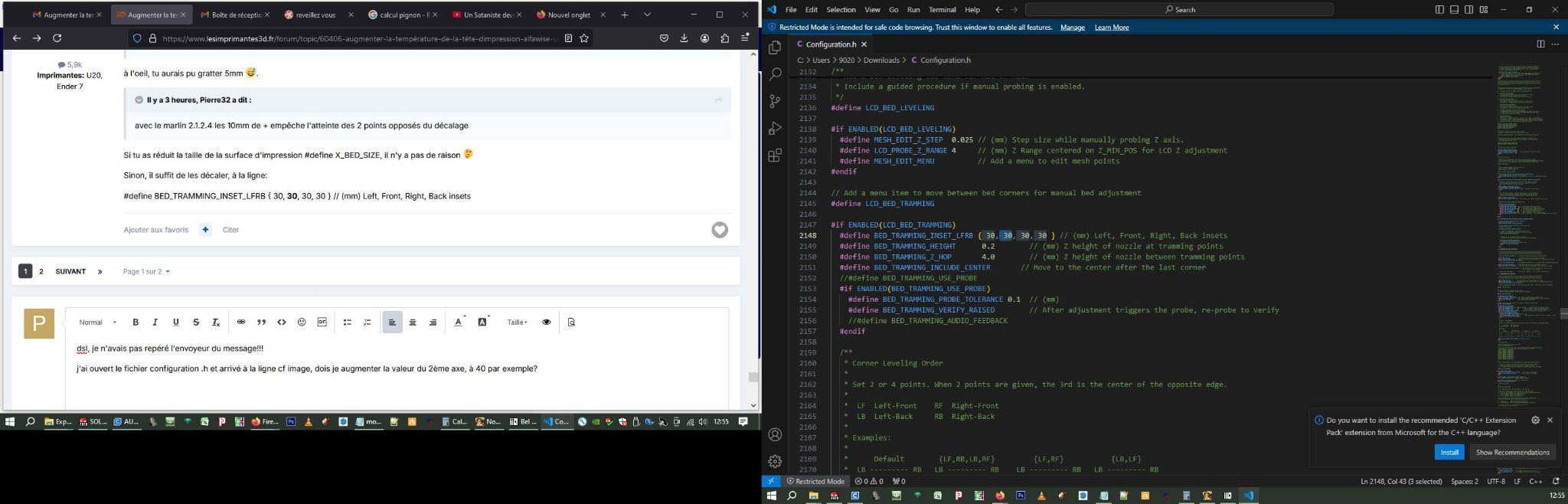

  7. dsl, je n'avais pas repéré l'envoyeur du message!!! j'ai ouvert le fichier configuration .h et arrivé à la ligne cf image, dois je augmenter la valeur du 2ème axe, à 40 par exemple? et après? dsl je suis tjrs novice dans ce genre de manip!!!
  8. effectivement, j'y pensé, seulement je n'ai pas le fichier "code" du firmware 285°!!! , alors pour le levelling j'installe le 2.16a, je le fais rarement ... car il est constant merci

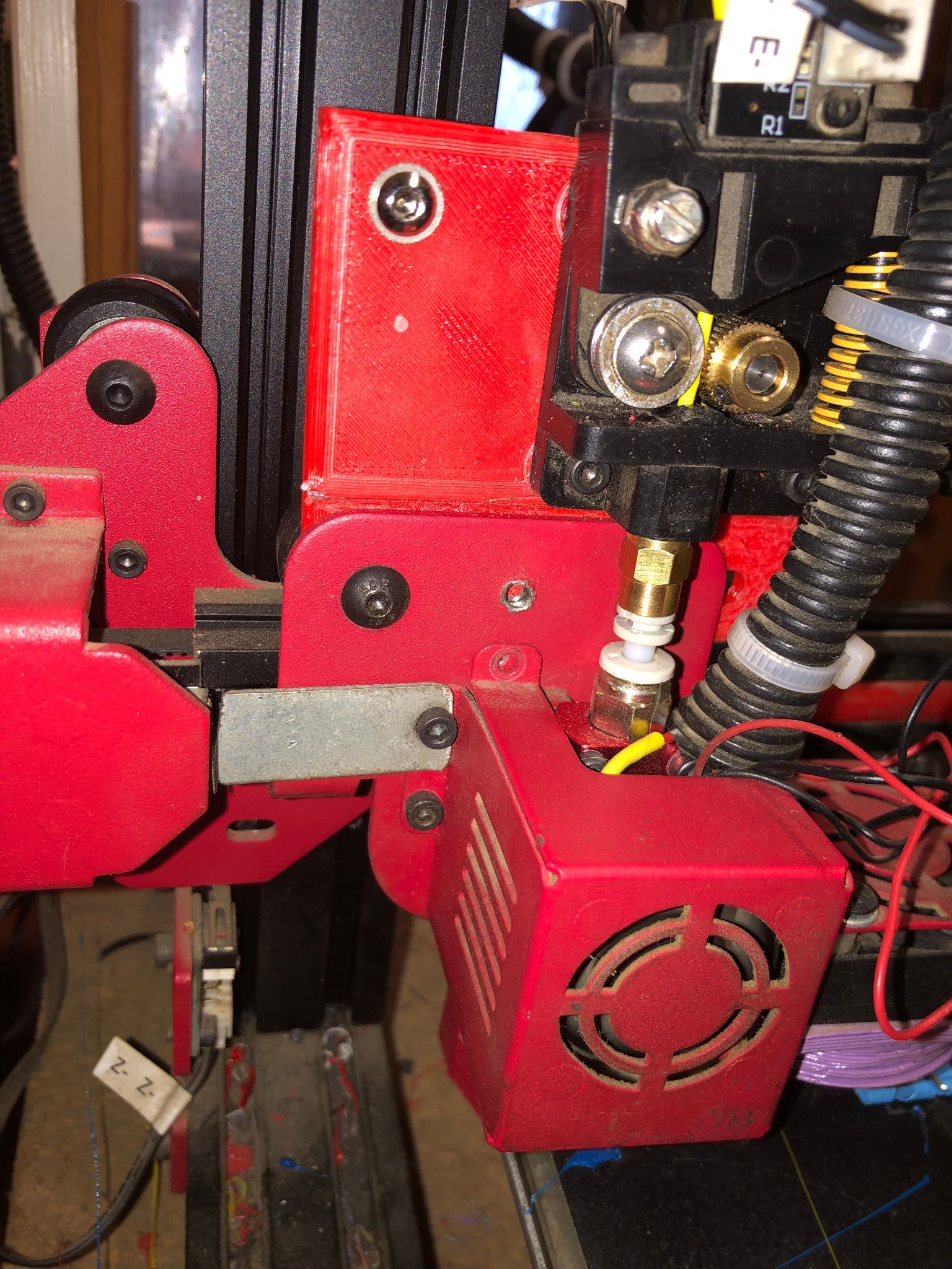

  9. me revoilà j'ai retrouver la chaussette, et bien maintenant la tête d'impression monte en température sans souçi et j'imprime du Nylon PA12 sans problème, j'ai commandé une cartouche chauffante de 70w quand même merçi à tous pour vos précieux conseils et aides précision pour Parade conçernant le support moteur extrudeur, il faut rajouter une pièce pour le 0 de l'axe extrudeur afin que le moteur ne vienne contre le montant, environ + 10mm, cf photo, aussi pour le levelling avec le marlin 2.16a pas de souçi, les 4 points des 4 angles du plateaux restent dans le cadre avec cette modif si j'ose dire, avec le marlin 2.1.2.4 les 10mm de + empêche l'atteinte des 2 points opposés du décalage, suis je clair??? cordialement

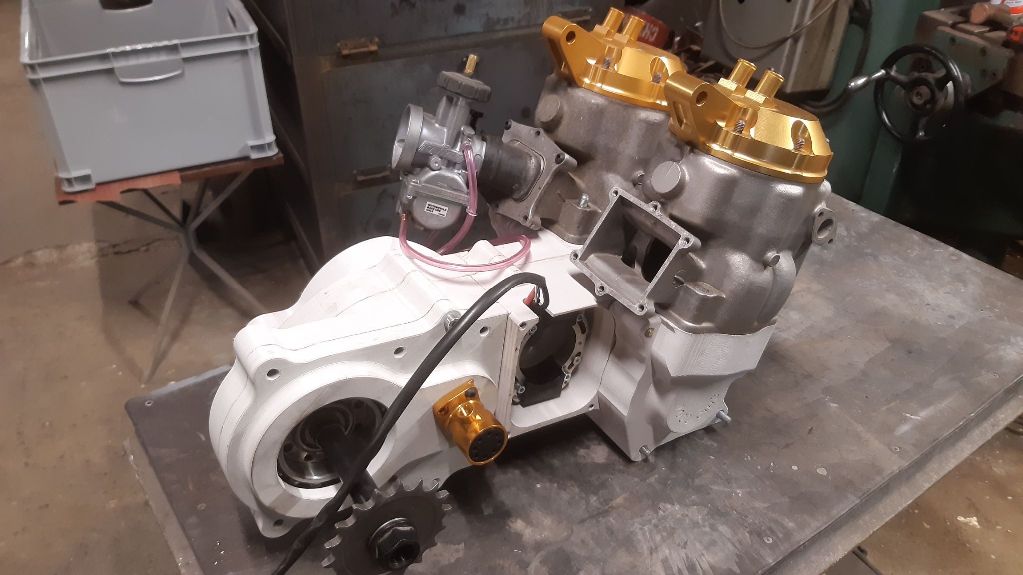

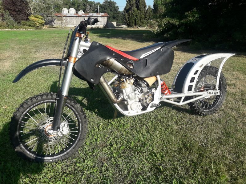

  10. slt c'est une moto pour la/les montées impossible, cf images jointes, moteur et cadre fabriqués maison!!! aussi je reviendrai vers vous quand j'aurais les pièces montées sur l'imprimante cordialement

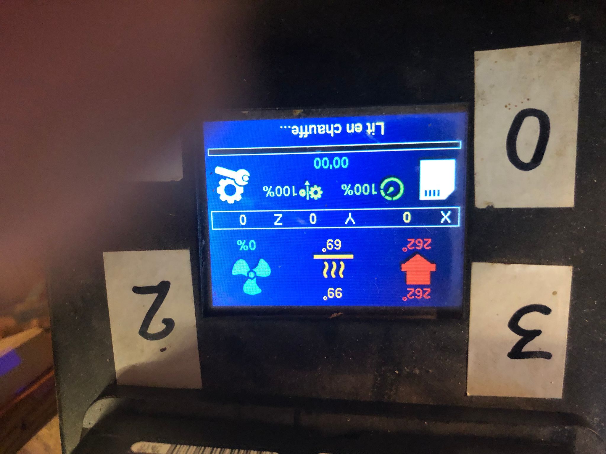

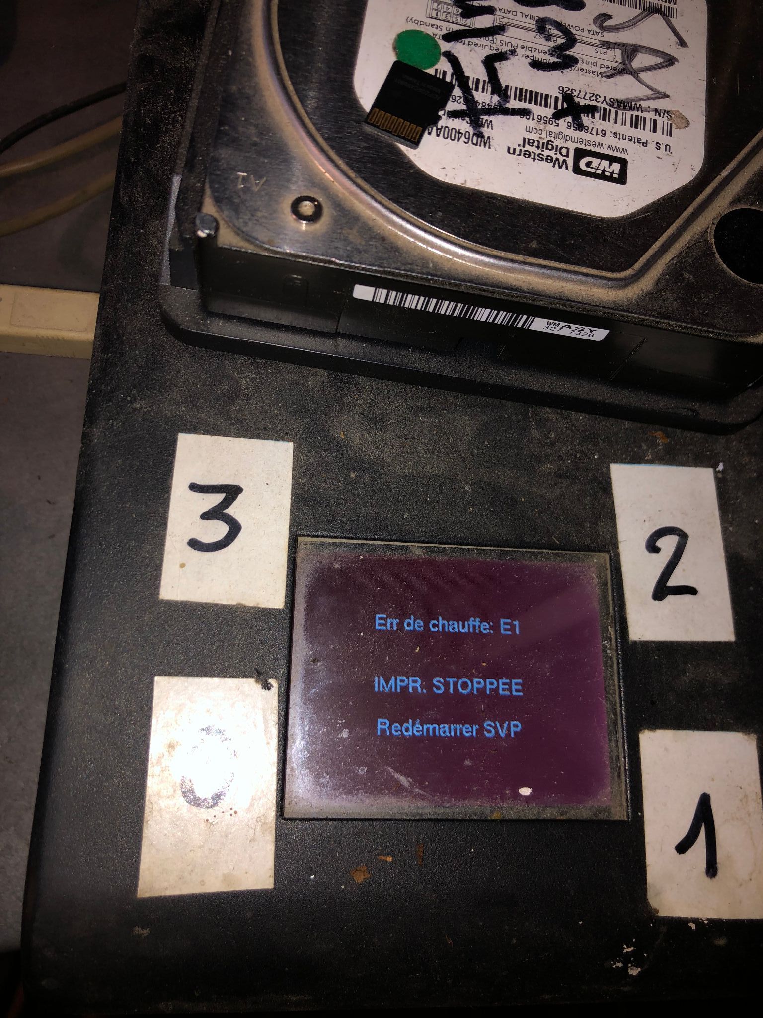

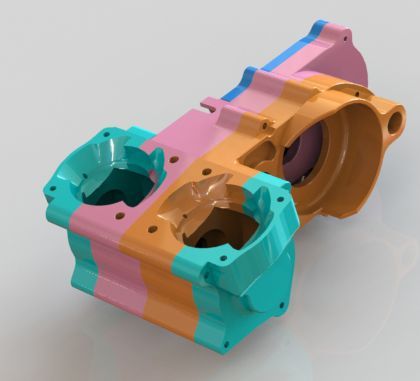

  11. effectivement, après avoir enregistrer la config du marlin 285° sur l"écran de la machine, arrivée à 247° erreur de chauffe E1 la cartouche ne doit pas pouvoir aller au delà ...., je vais la changer pour une de 24v 80W et te tiens au courant encore merci pour tes précieux conseils cordialement Pierre ps: prototype carters moteur moto imprimés avec l'alfawise U20 et ensuite fabriqués avec fraiseuse cnc maho e600 3 axes
  12. j'en ai une, il faut que je la retrouve!!! je pense changer la cartouche de chauffe, pour 270°, quelle puissance me conseilles tu?

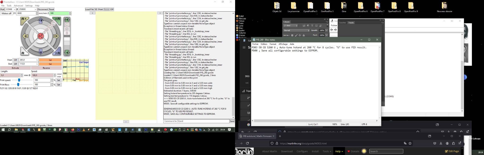

  13. y a du mieux, mais tjrs à environ 240° le message sur l'écran de l'imprimante: erreur de chauffe!!! aaarrrfffff!!! température demandée 260°!!!
  14. oui bien sûr, j'ai mis le firmware de 285°!!!, j'essaie ça merci

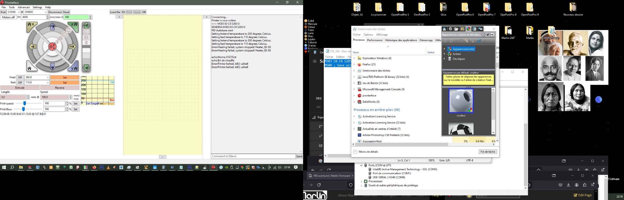

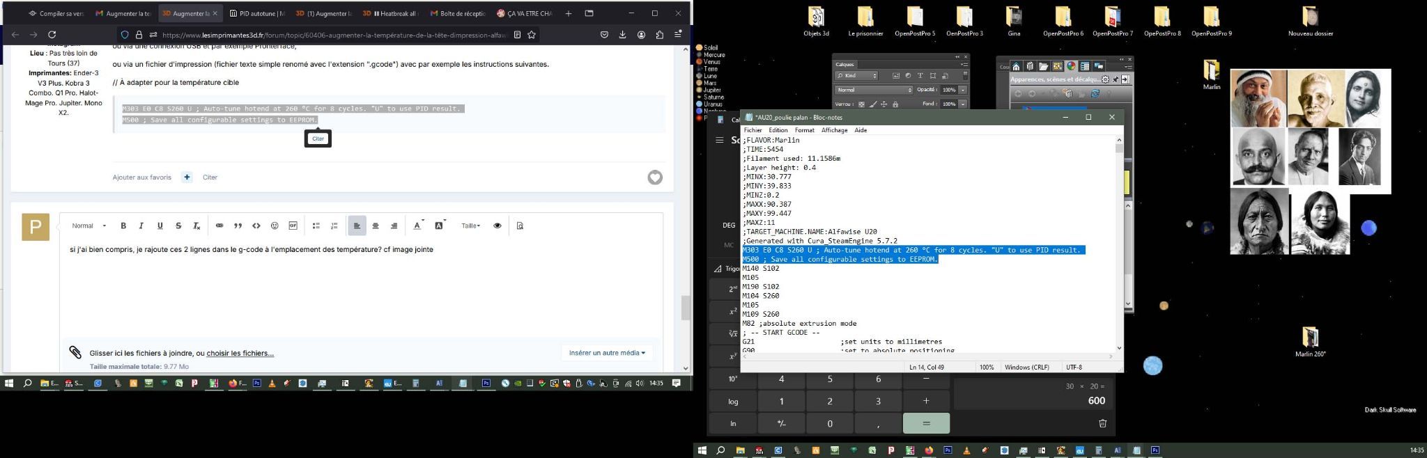

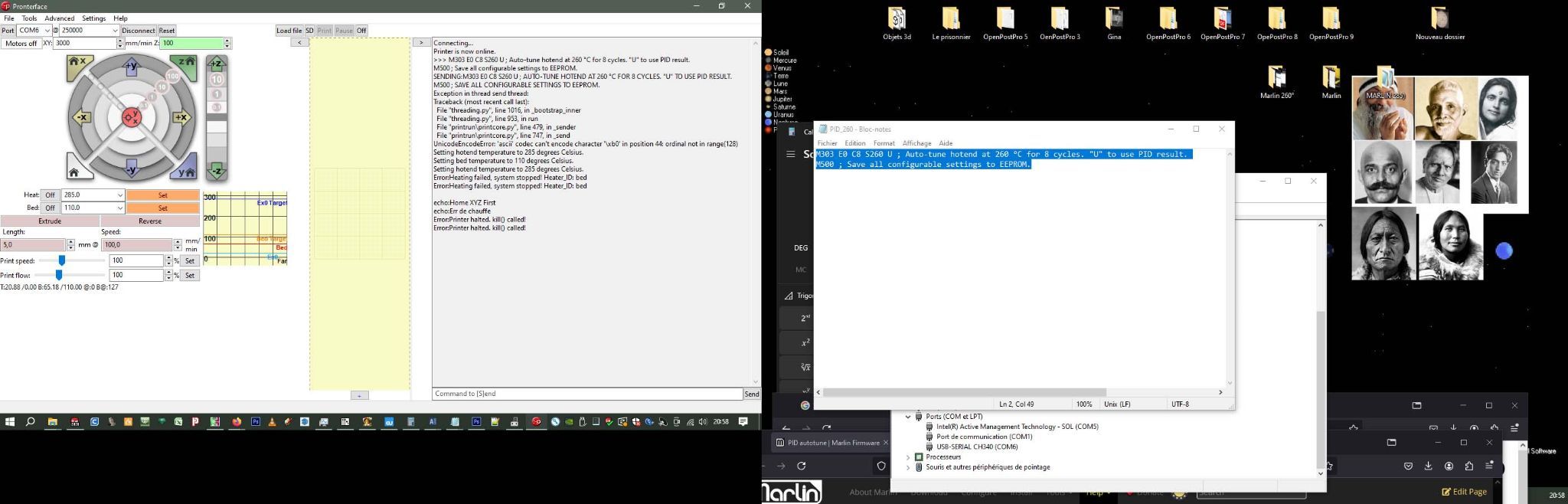

  15. Dsl,novice à ce sujet j'ai donc telecharger le fichier PID_260.gcode, ouvert dans notepad++, mis les 2 lignes M303 et M500, mais ensuite? où trouver l'extension .gcode dans notepad? ensuite c'est mettre la carte SD dans l'imprimante? et faire quoi après? merci ou avec pronterface, ceci? via pronterface j'ai envoyé les lignes code M303et M500, ensuite: erreur de chauffe lit, message sur l'écran imprimante et à noter que le lit s'est mis à chauffer, pas la tête
