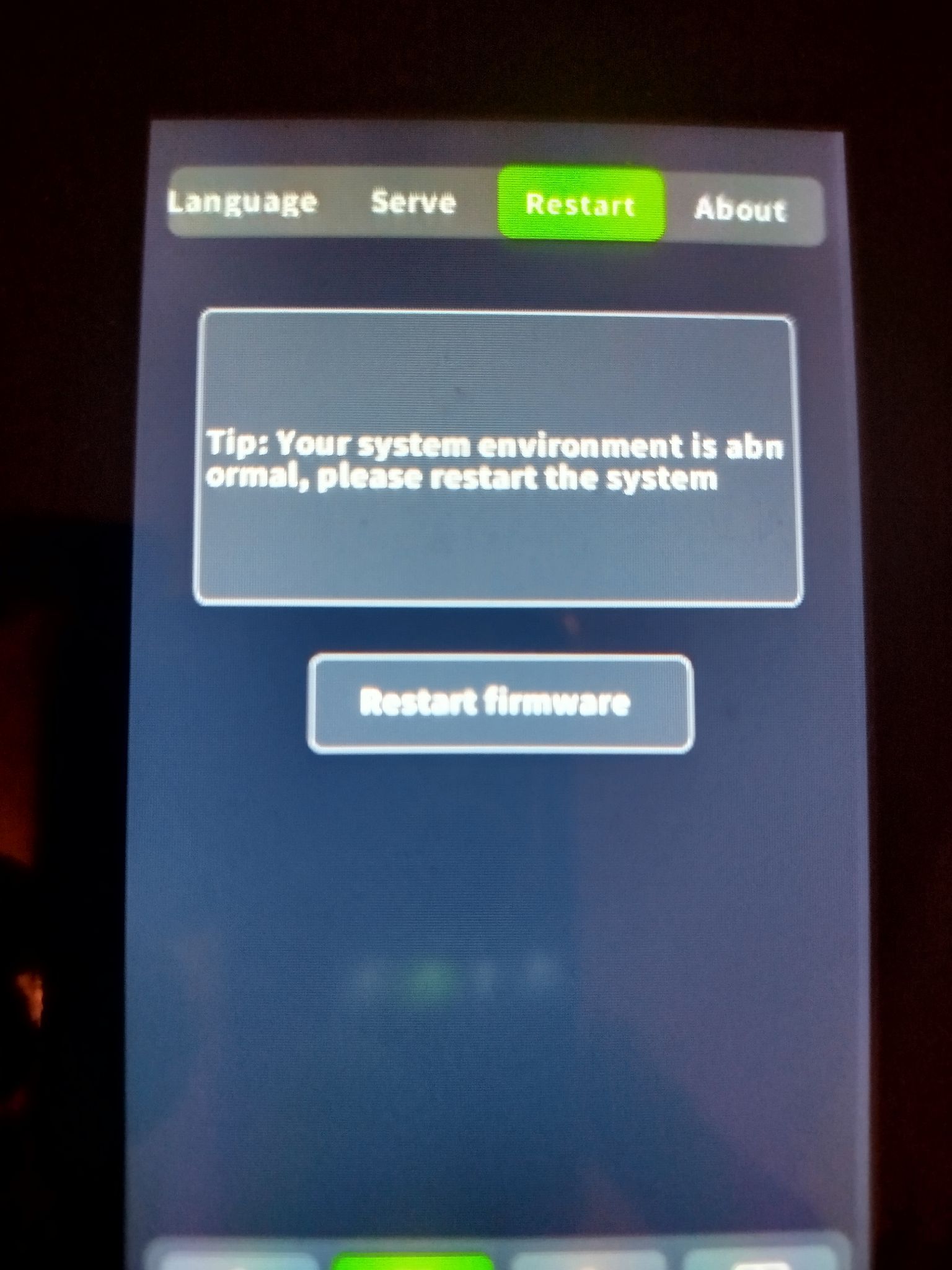

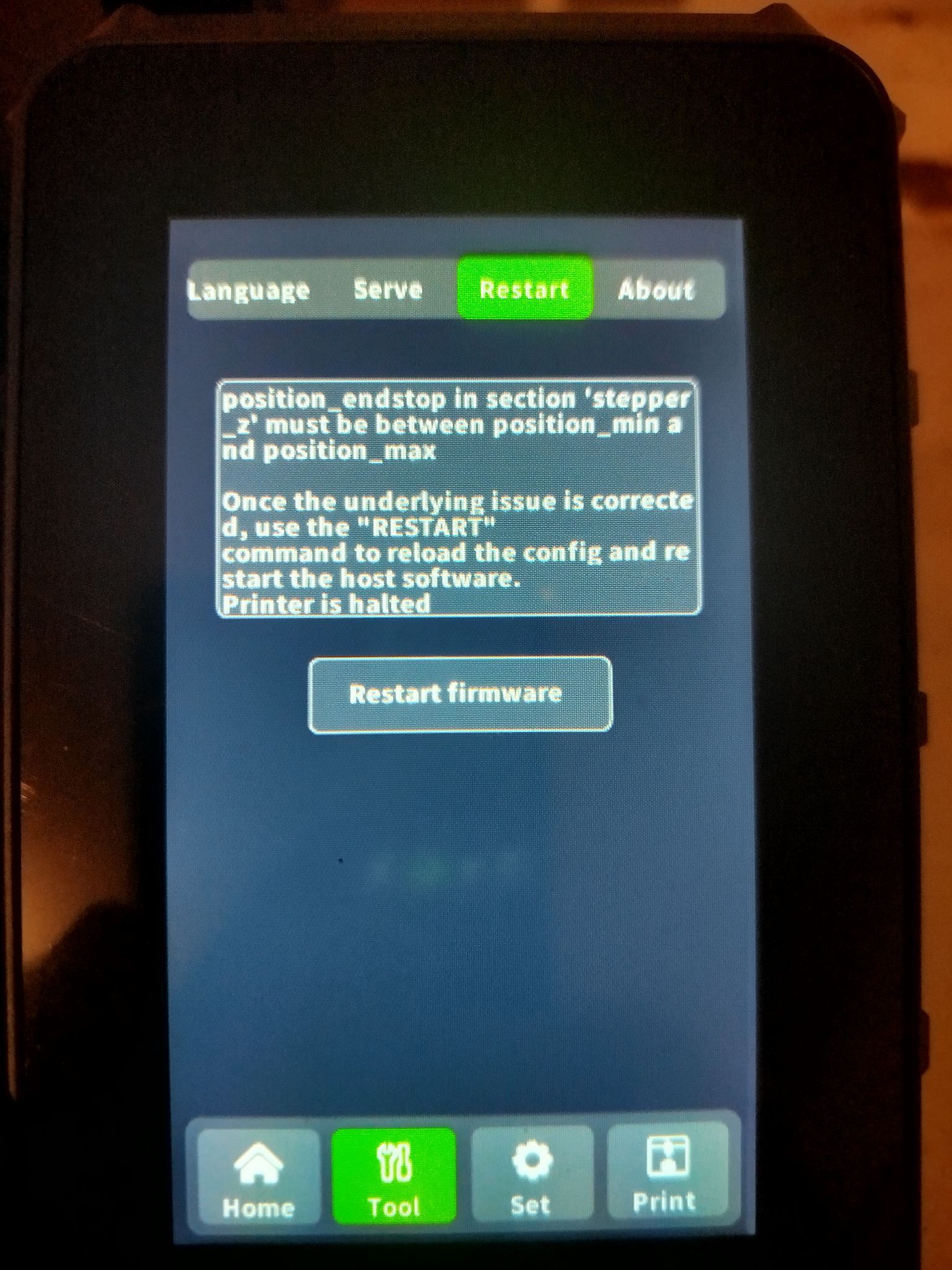

  1. je t'avoue que tu me parle chinois la mdr . mais je veux bien les informations quand même pour savoir comment faire .
  2. bonsoir alors oui un ticket a été fait au SAV . leur réponse a été de nous envoyé une mise à jour à faire par le biais du réseau WIFI. ce qui est impossible puisqu'impossible de naviguer dans l'imprimante. je ferais une petite video demain de la mise en route pour expliquer se qu'il se passe. c'est a dire rien.
