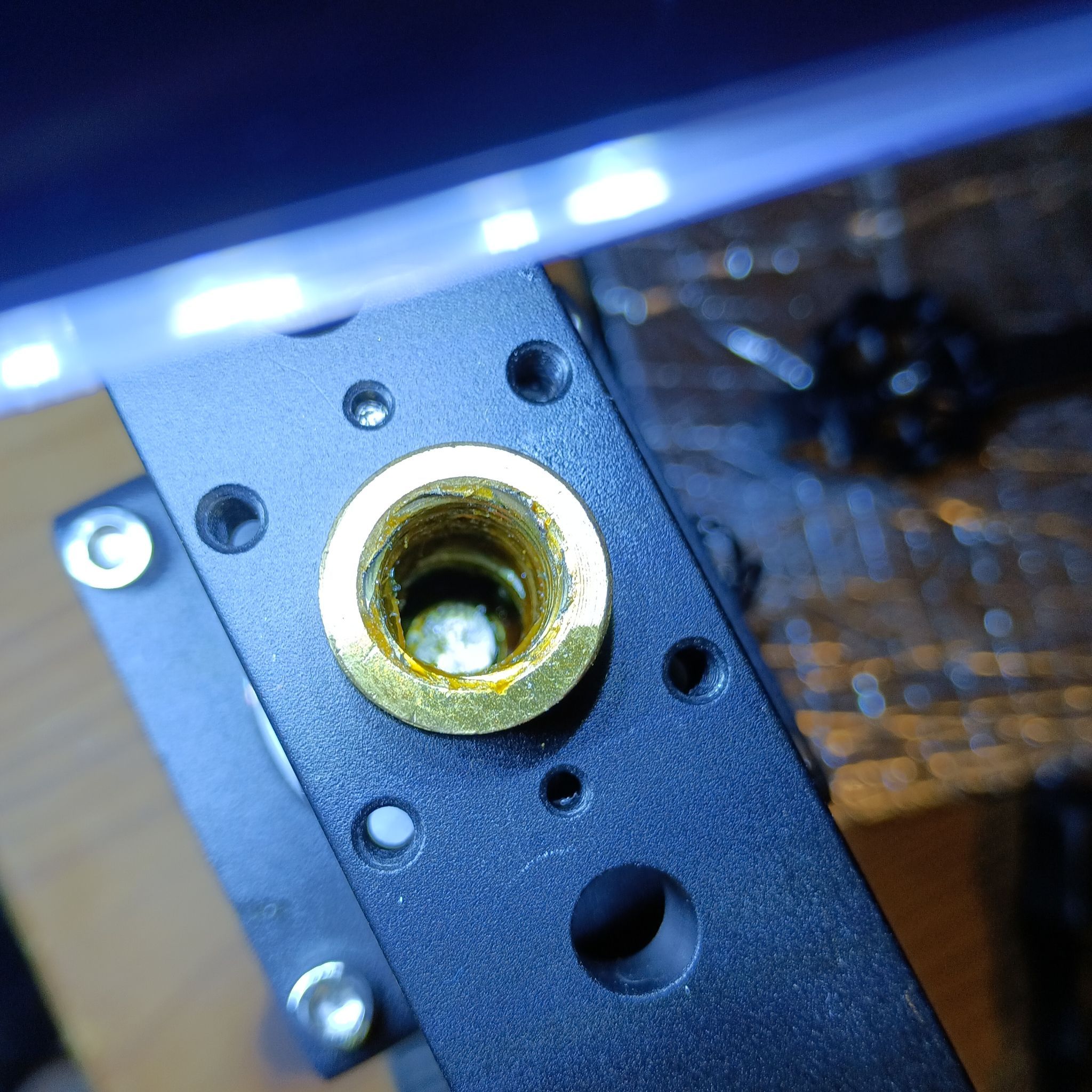

  1. J'espère pouvoir faire marcher un jour les extrudeurs !

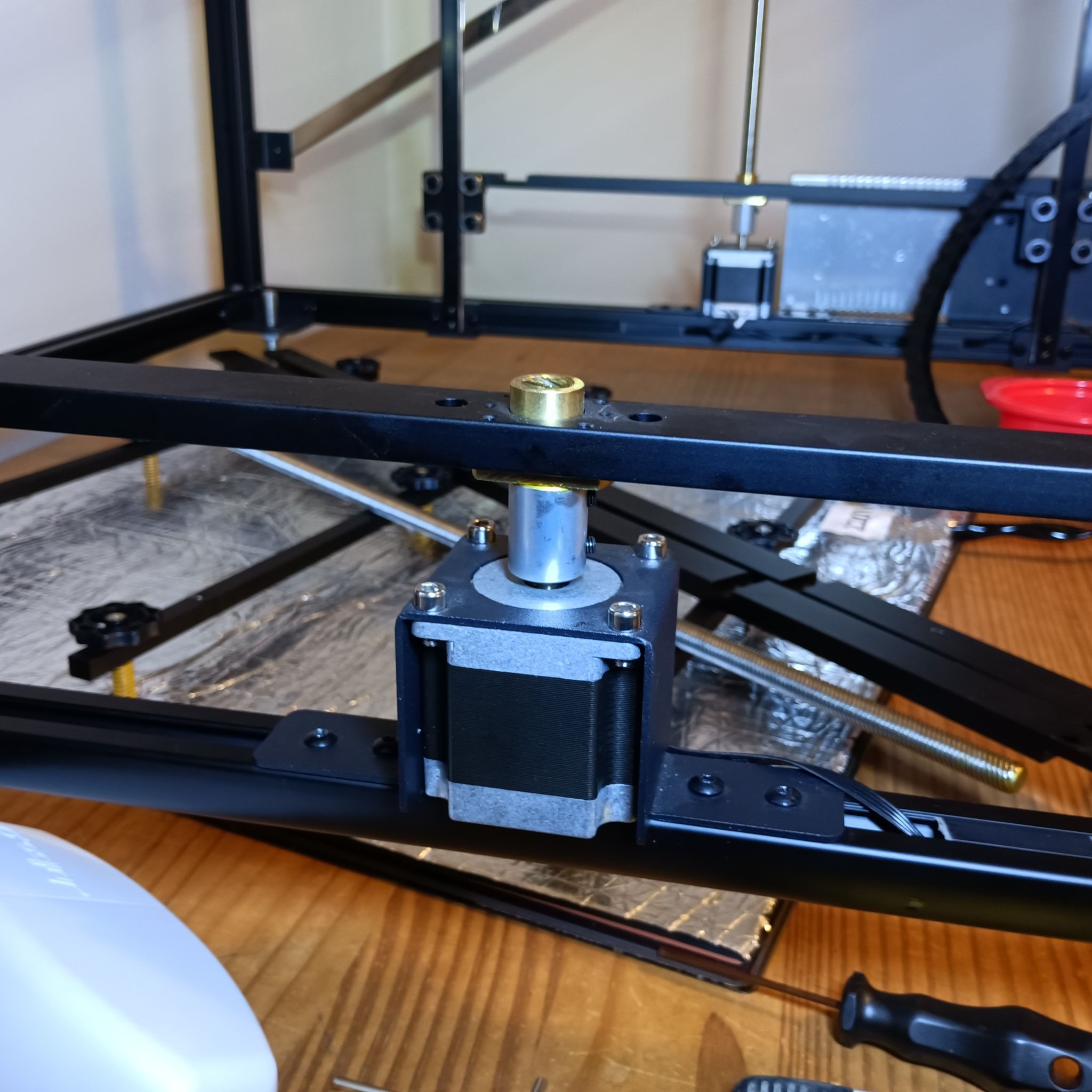

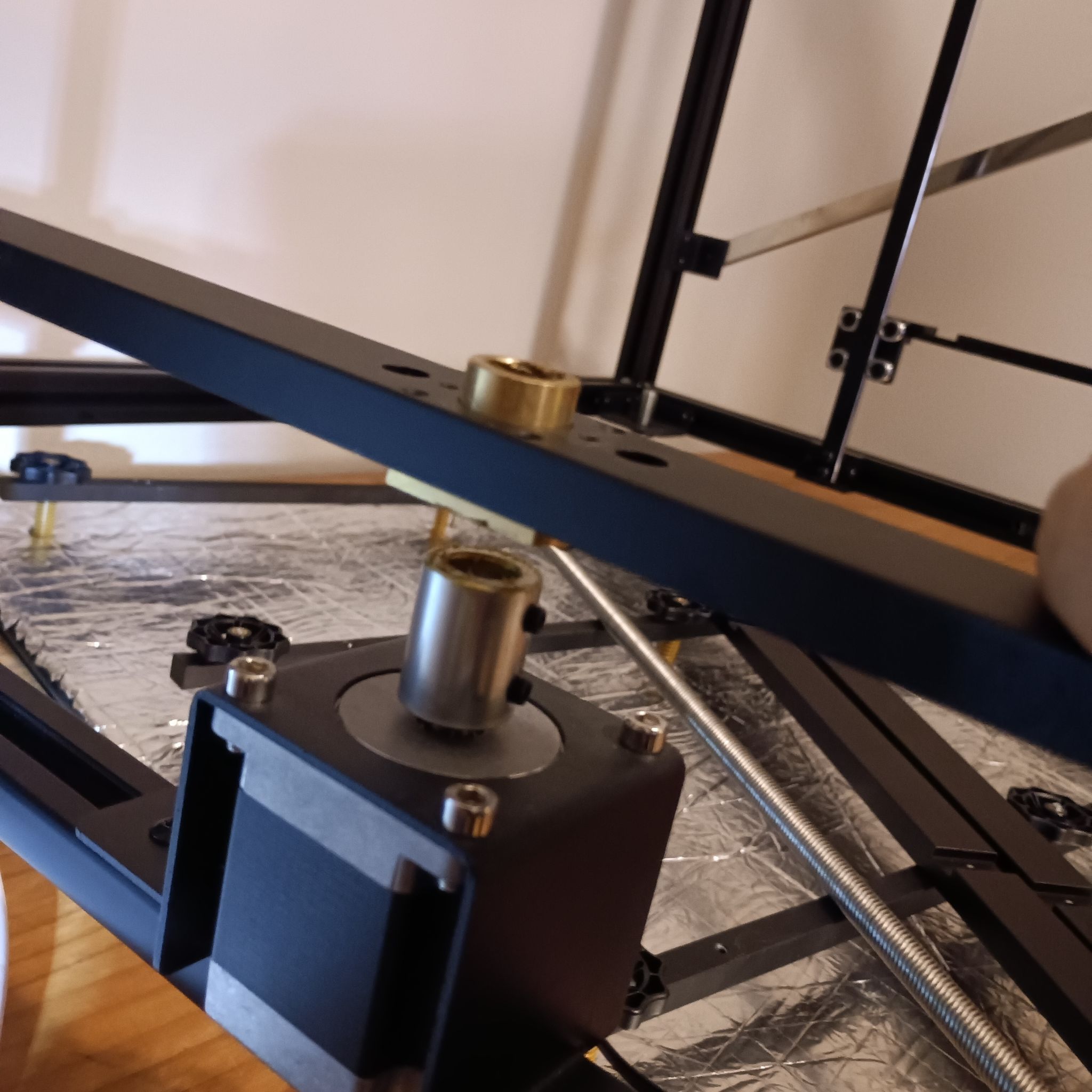

  2. La tige filetée sans la barre de support du plateau tourne correctement sous l'action du moteur, la barre de support du plateau sans la tige filetée coulisse correctement manuellement le long des guides. Par contre, en démontant la tige filetée je me suis aperçu que son support n'était pas parfaitement axé avec le moteur (cf photos). Je n'arrive pas à positionner le moteur parfaitement dans l'axe du support de la tige filetée simplement en desserrant les vis de fixation. Il va certainement falloir que je perce plus grands les trous de la patte de fixation du moteur pour donner un peu de jeu afin de le positionner en face du support de tige filetée. Ca sera pour un autre soir à moins que j'ai une meilleure idée d'ici là ou que vous en ayez une ! Bonne soirée,

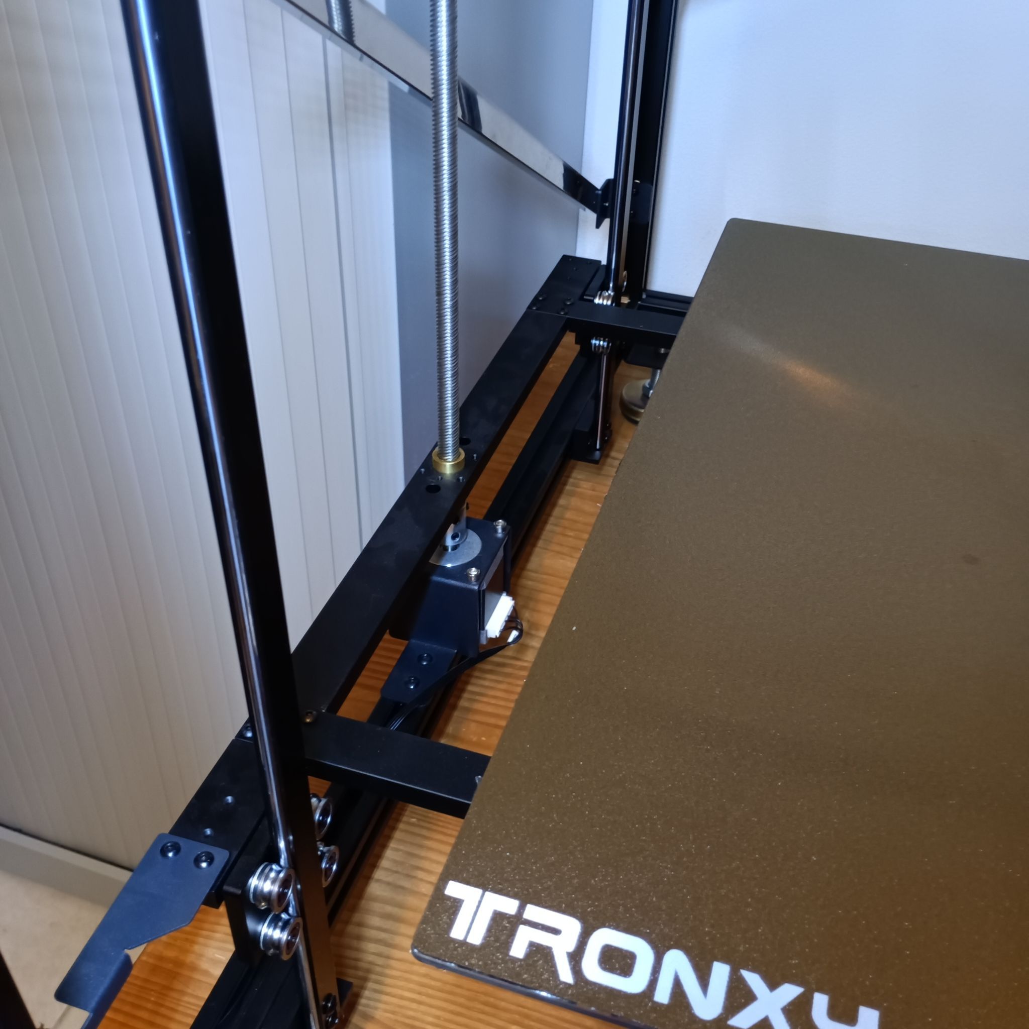

  3. Bonsoir Pjtlivjy, j'avais essayé les barres latérales mais pas celle de derrière, je viens de le faire sans succès. Je viens de démonter le plateau, le problème persiste. Je vais maintenant démonter la barre qui supporte le plateau du côté où ça pose problème pour voir si la vis sans fin tourne seule et si ce sont les barres verticales qui guident qui sont en cause ... Merci pour tes conseils je donne des nouvelles quand c'est testé. Bonne soirée,

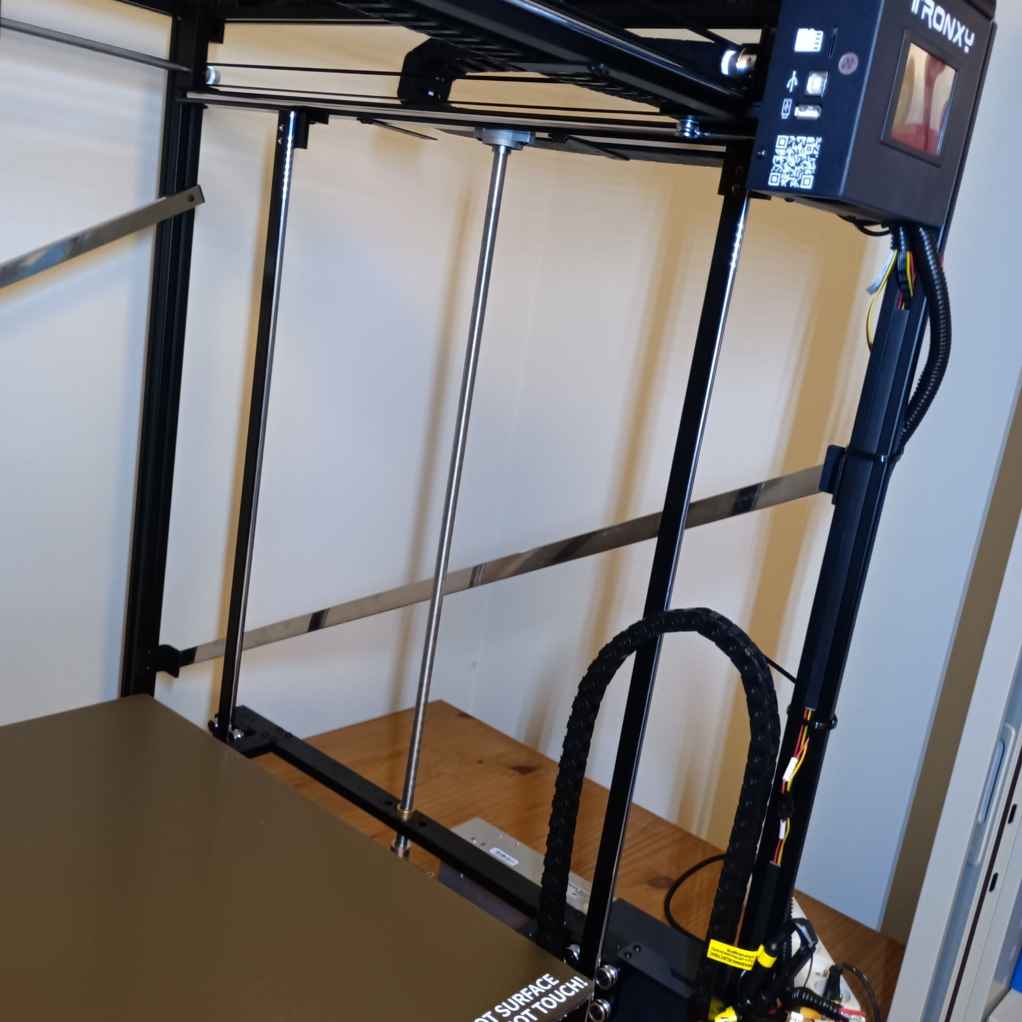

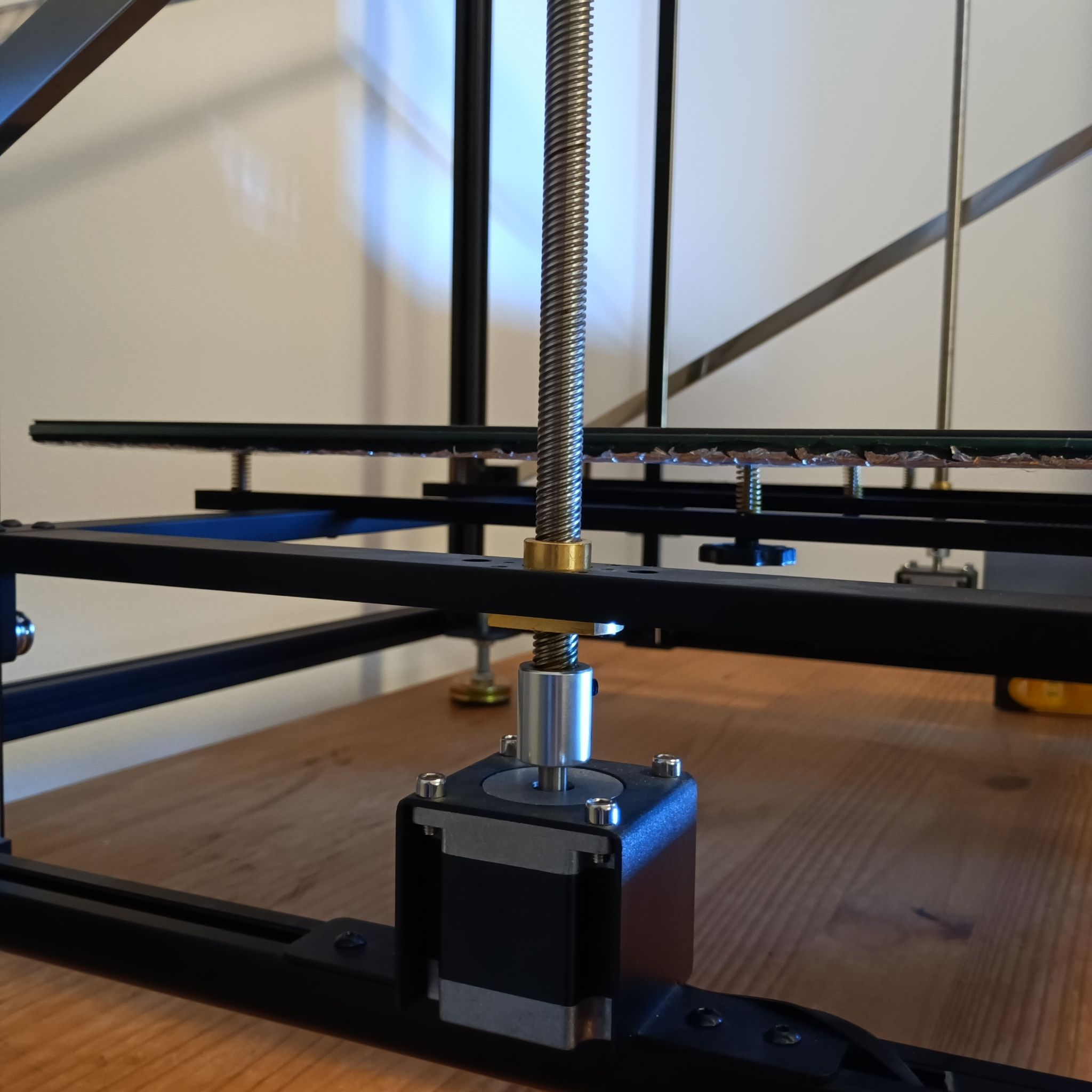

  4. Bonsoir Pjtlivjy, oui biensûr il y a une documentation avec un ordre de montage que j'ai suivi. Ci-joint quelques photos avec la tige filtée qui sert à lever et baisser le plateau et les guides. Je n'en suis qu'à la mise à niveau du plateau, c'est là que j'ai pu constater ces problèmes de plateau qui force. Je ne peux donc pas te faire de retour sur cette machine qui n'est encore pas opérationnelle ...

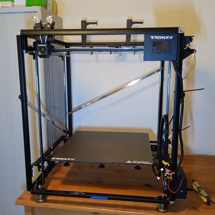

  5. Bonjour, je suis en train de monter une imprimante TRONXY VEHO 600 2E le plateau d'impression force lors de ses montées et descentes provoquant un blocage du moteur. J'ai essayé de déserrer puis resserer les vis qui tiennent les tiges filtées et celles qui tiennent les guides avec le plateau en position haute et en position basse pour tenter de les placer dans une position où elles ne forcent pas. Cela ne fonctionne pas ou pas longtemps. Quelqu'un aurait il déjà monté ce modèle d'imprimante ou un similaire ? Quelles serait les réglages à faire pour éviter que le plateau ne force ? Merci par avance pour vos réponses.
