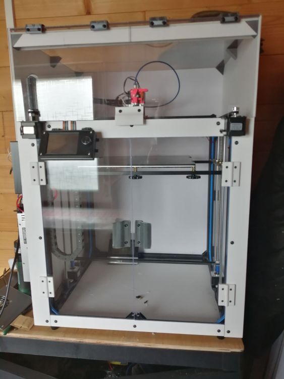

c'est du pvc expansé ça va conserver un peu la chaleur car cette pièce de la maison n'est pas chauffée l'été je pourrez toujours retirer le dessus et laisser le portes ouvertes -

Bonjour, bonjour, dimanche matin bien frais en Normandie.. suite j'ai testé les ventillos et ils fonctionnent mais la polarité sur les connecteurs de la nano sont inversé par rapport à la carte tronxy il me reste à voir le refroidissement fil qui doit se déclencher en général à la troisième ligne mais je n'ai pas vérifier au moment du tranchage voir le problème de lecture de la micro-sd et régler la sous extrusion. voici l'engin presque terminé il reste a imprimer les charnières et les poignées pour les portes et je dois refaire la boite pour la carte mère car j'ai prévu celle-ci est trop petite pour contenir la carte de contrôle puissance. je ferai un topic pour détailler les modifications PS : sous extrusion réglé -
