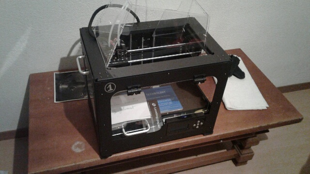

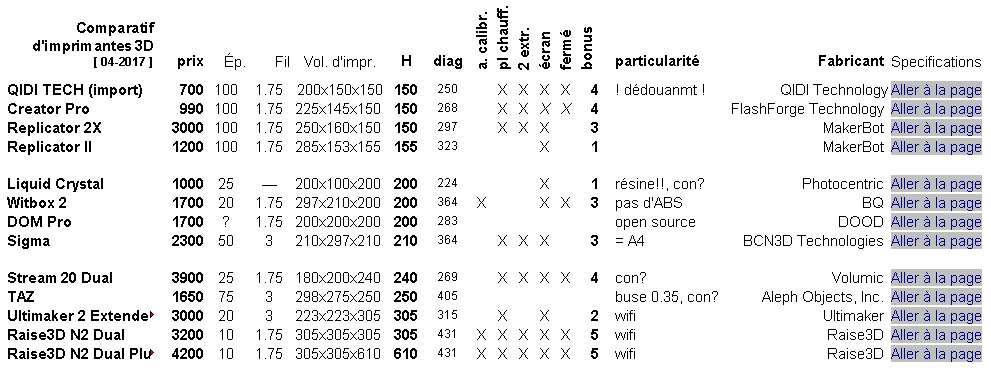

  2. Salut quiconque, J'ai loué une QIDI-Tech dual qui a fonctionné à merveille : 3.2Kg de PLA fondu pour 138 pièces, composant une réplique de bateau à vapeur au 1:50, qui mesure 1.50m — pour ceux que ça titille, allez voir ma courte présentation (photos). J'ai maintenant d'autres répliques à produire et j'envisage sévèrement l'achat d'une imprimante du même type (fil). Mes deux tendances phares sont : - budget de 1000 à 3000 € - hauteur d'impression supérieure à 150mm J'ai fais un comparatif en regroupant les modèles en 3 catégories de hauteur (mon critère technique phare). Remarques : - la Liquid Crystal turbine à la résine (stéréolithographie) et pas au fil; elle figure pour le fun (je suis surpris qu'il y ait de la stéréolitho. à ce prix) - la TAZ a une bonne cote (sous réserve), mais l'absence de boîte fermée la disqualifie quelque peu (me semble important) Il en ressort : —> qu'on trouve des imprimantes à bas prix tout à fait fiable (j'en témoigne ici, réf. à la QIDI-Tech que j'ai exploité en continu durant un mois) > 1e ligne du tableau —> que les clones sont ultra-compétitifs v-à-v des originaux (la QIDI-Tech et la CreatorPro par rapport aux Makerbot Replicator's - sous toute réserve) —> dans la catégorie "20cm de hauteur d'impression", je ne retiens que la sigma (cause seule avec plateau chauffant, que je pense très important avec mon début d'expérience). —> je privilégie l'Ultimaker 2 Extended+, qui offre le max de hauteur dans ma limite de budget (j'en ai entendu du bien mais j'appelle au témoignages) Ayant été convaincu par une imprimante à ~1000€, j'aimerais trouver un équivalent avec + de hauteur, voir qqch de niveau un peu supérieur. Un truc du style "clone d'Ultimaker 2 Extended" - quelqu'un a-t-il une idée/un filon ?? J'apprécierai vos éventuelles remarques et suggestions. A+

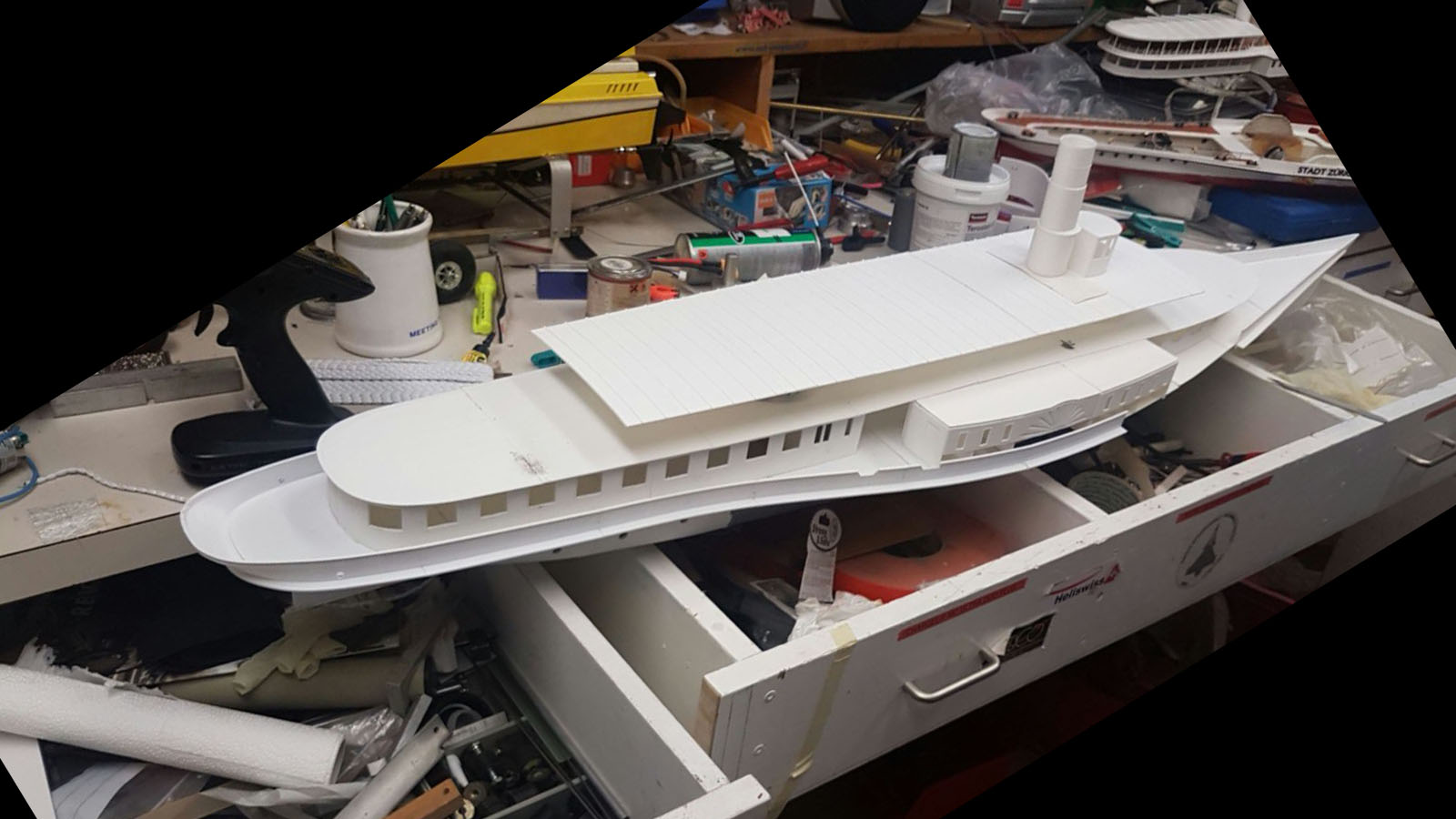

    BIen le bonjour ! Je fais de l'illustration 3D technique (architecture, simulations d'éclairages, autres). J'expérimente actuellement l'impression 3D à travers la reproduction d'un bateau à vapeur et à roues à aubes (tel que naviguant encore sur le Léman) pour un modéliste. Ce modèle mesure 1.50m. J'ai fais une première impression en usant la QIDI-Tech d'un FabLab : 138 pièces pour 3.2 Kg de PLA ! (voir photos, assemblage en cours). Dans la perspective d'un achat je souhaite, à travers ce forum et en premier lieu, collecter (et partager) des infos sur le choix d'une imprimante de gamme "intermédiaire" (1000 à 3000€). A+
