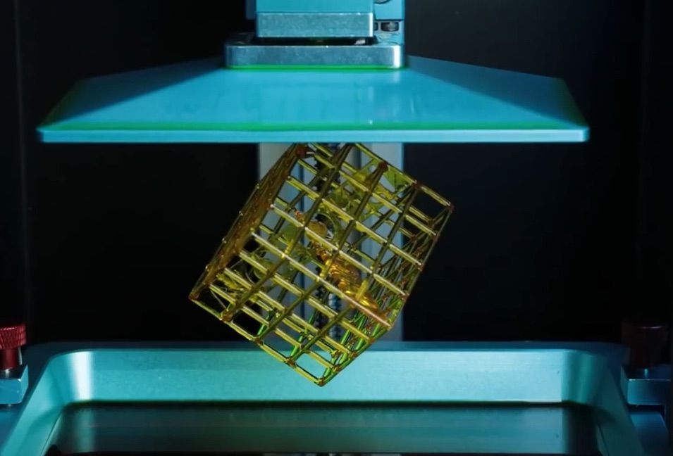

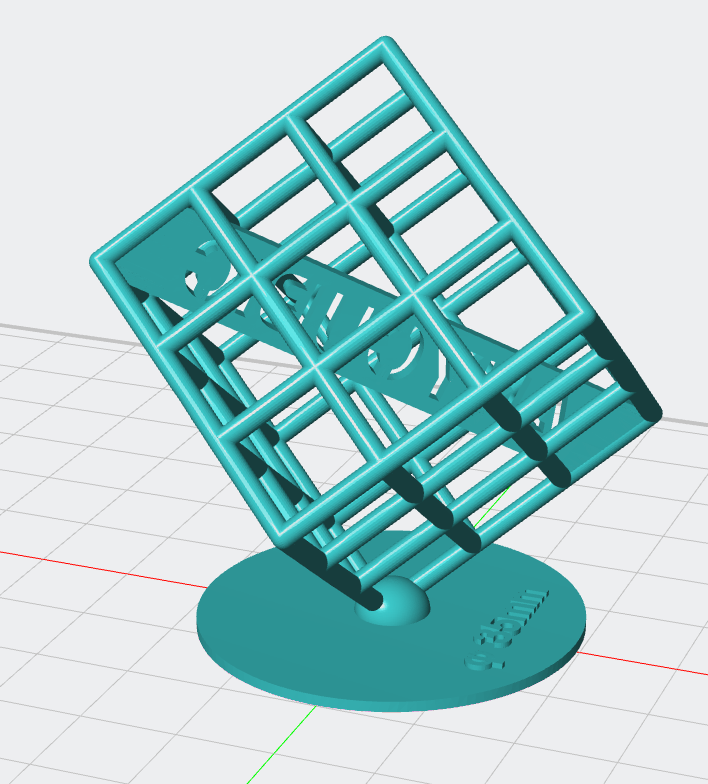

Salut à tous, Impressions en FDM depuis de nombreuse années mais tout nouveau en résine avec une Anycubic Photon Mono 7. En ouvrant Anycubic Photon Workshop il me propose un model assez sympa, un cube structuré, que j’ai déjà vu en photo en cour d’impression et sans support (photo ci-dessous). Au moment de slicer le logiciel m’indique qu’il y a des surplombs et qu’il faudrait des supports. Lorsque je contrôle dans le visualiseur de coupe, tout est lié (vert), juste par moment de fin filets sur l’extérieur en jaune. Merci de vos conseils
