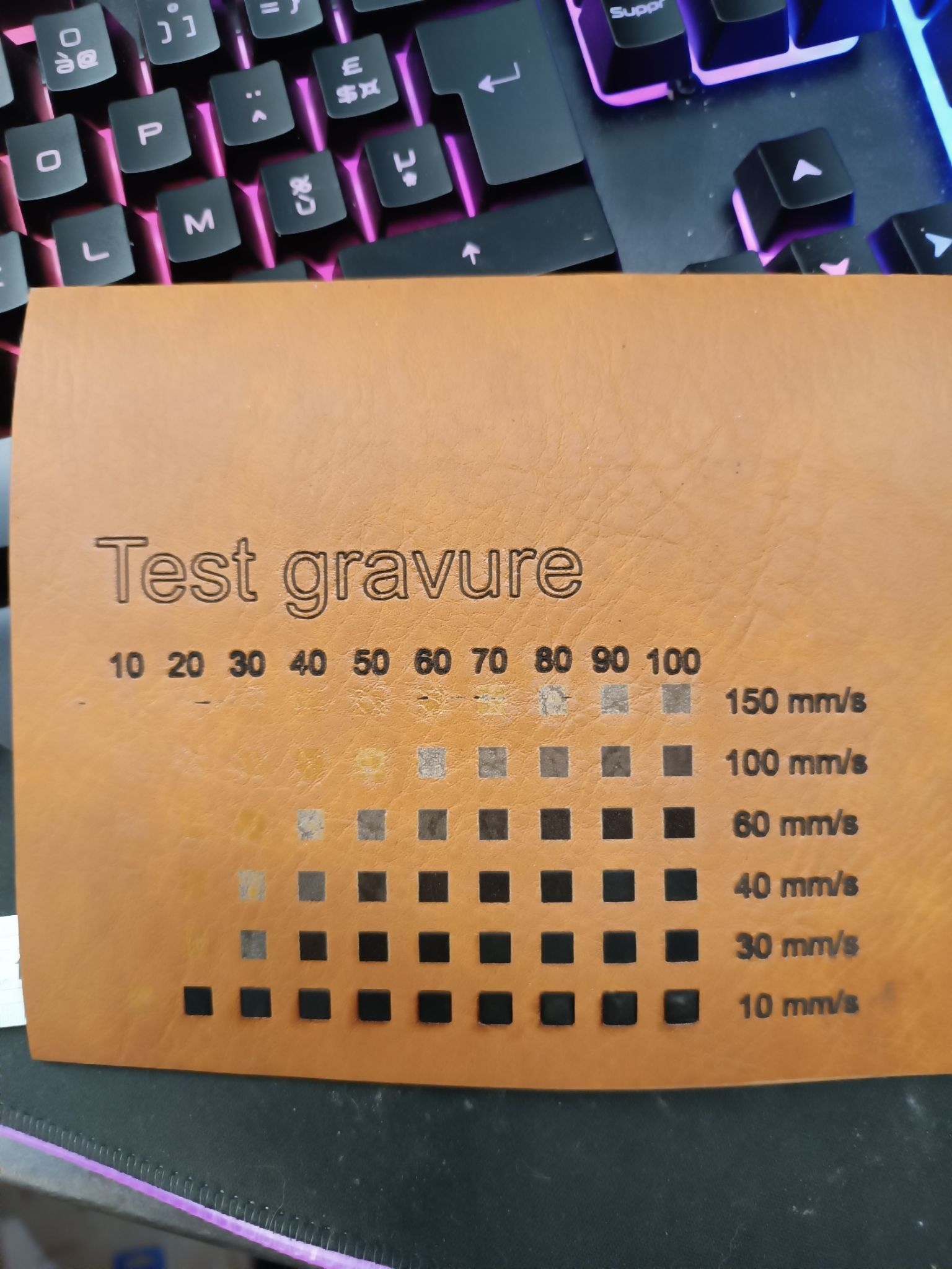

  5. C'est étrange mais quand je passe à 100mm/s sur une gravure, mon axe X ne suis pas. Il saccade, il claque...Il perd son avancement linéaire. Je ne sais pas trop comment expliquer... C'est surtout quand il y a des détails et que des impulsions doivent être envoyées rapidement. (finalement j'ai beaucoup de problèmes ). Est ce que j'aurais un mauvais paramétrage de mon axe X?

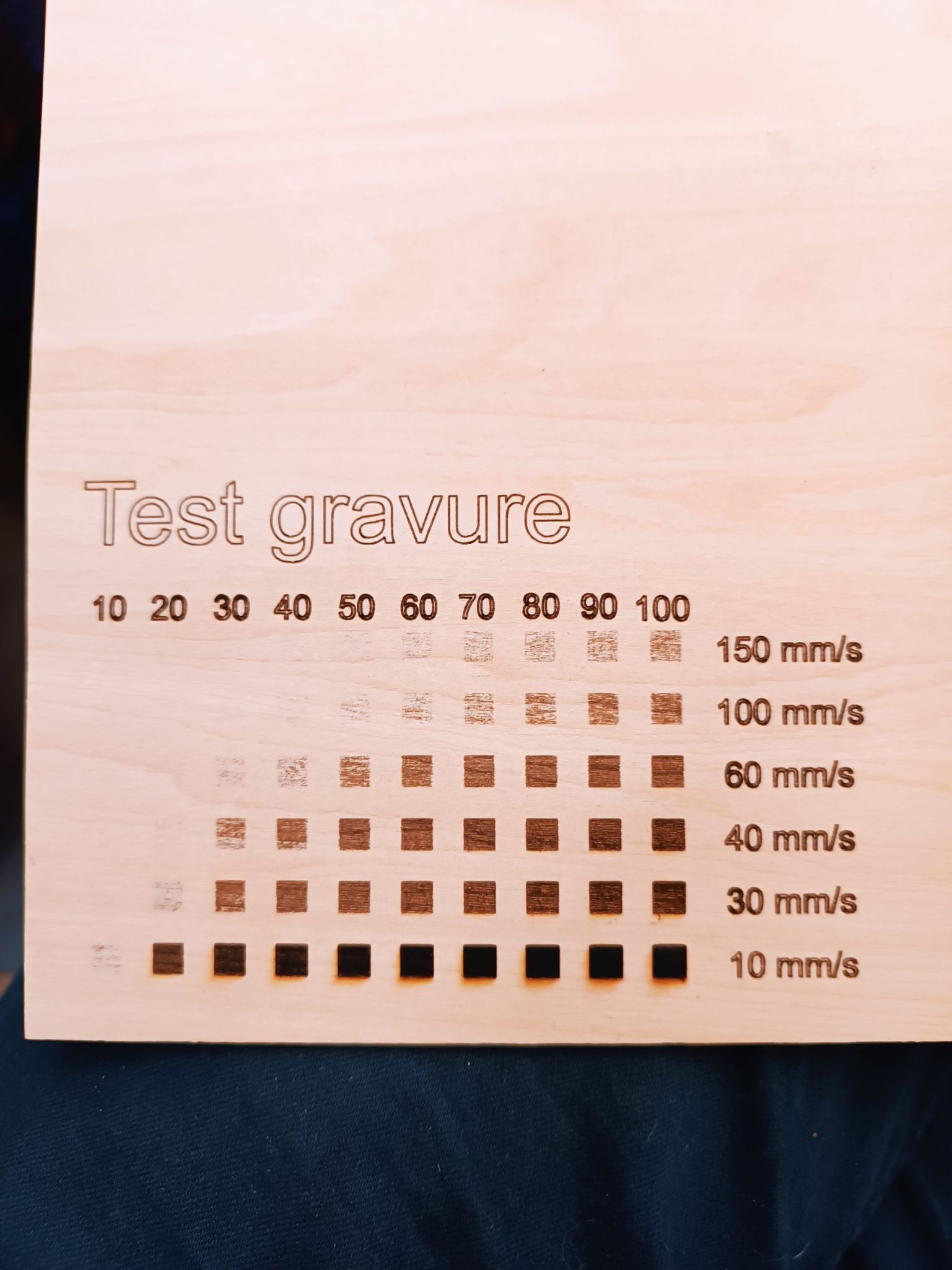

  6. Bon, pour la gravure je vais me contenter de ce que j'ai. Voilà un test de découpe qui me fait dire que mon laser est fatigué lol à 2mm/s à 100% il bronze tout juste les fesses de mon cp 3mm... et la un test de gravure sur du cp
  7. Salut @pjtlivjy! Tu brises mon rêve Mon axe X a déjà du mal a suivre à 150mm/s. Le moteur fait comme un bruit de craquement/claquement lors de déplacement courts.

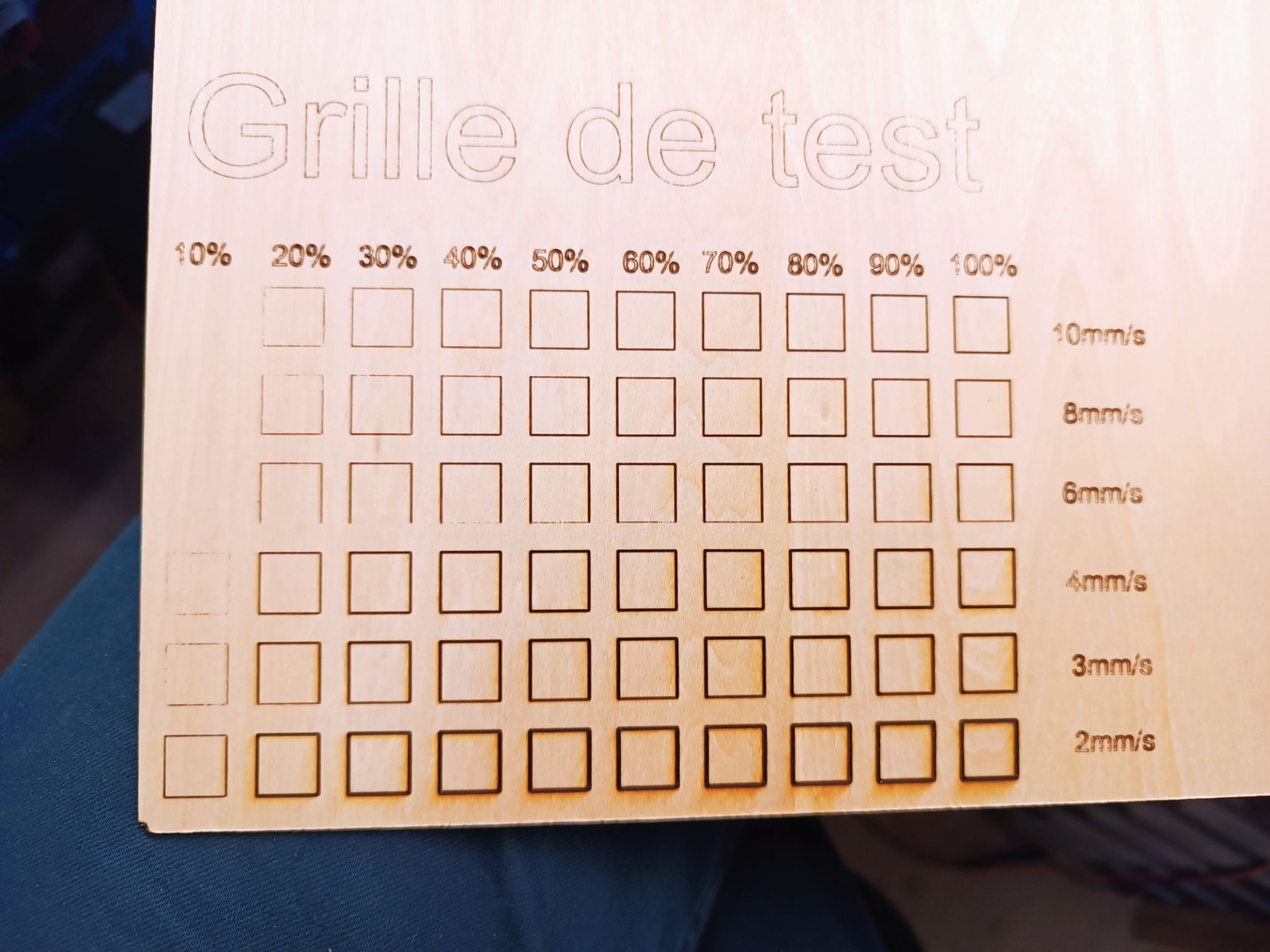

  8. je retest le mode in_line! Ca Je reteste le mode inline et là ca fonctionne. En revanche, mon marlin ne se connecte plus avec lightburn. Il me dit disconnected. Par contre si je passe la carte sd directement sur l'imprimante, ca fonctionne après avoir rajouté M3 I en début de gcode. Il me reste à savoir pourquoi je ne peux pas me connecter à lightburn en mode inline.... @pommeverte tu es un génie! Voila une grille de test qu'elle est belle! A moi les vitesses faramineuses, les gravures sans bords brulés!!!! Tu saurais expliquer pourquoi pommeverte?

  10. Oui j'ai essayé et ca ne change pas. En fait, tout serait parfait si je n'avais pas ces petits points en début et fin de chaque commande. A petite vitesse on se rend bien compte que le mouvement s'interrompt brièvement au début d'une commande M3. Ce qui fait que le laser reste figé sur ce point plus longtemps, ce qui provoque un "brulage" plus intense de ces endroits. Sans ca, tout serait absolument parfait.

  12. Me r'voila avec des nouvelles infos!! (c'est têtu un breton!) Alors, je me suis penché sur les cas du démarrage de mes moteurs. Donc: Si j'utilise la commande M3 et M5 sur mes gcodes, le déplacement se fait en saccade, par à coups. Le moteur de l'axe X s'arrête entre chaque commande et redémarre. Si je demande à lightburn d'utiliser la commande M106 et M107, là, ca change tout! Le déplacement est linéaire sans arrêt à chaque impulsion. Cependant, si j'utilise les commande M106 et 106, je dois utiliser le pwm du fan, qui lui a un pwm inversé. Donc le laser s'allume à l'arrêt et s'éteind au démarrage. Mais là, la gravure est plus cohérente car je n'ai plus les contours qui sont marqués comme avant (bien sûr le résultat est naze puisque le pwm est à l'envers). Donc, je rencontre un soucis en utilisant les commandes M3 et M5 qui donne de mauvais résultats. Une idée quelqu'un?
  13. Ma vue est relativement correcte lol mais j'ai souvenir qu'au début de mes test j'avais un petit point à S1. En analysant mes grilles de gravure, je vois que les endroits où le laser démarre et s'éteint est toujours plus brulé. Est ce que mes moteurs n'auraient pas assez de réactivité pour démarrer et s'arrêter ce qui fait que le faisceau reste plus longtemps sur ces points d'arrêts et de démarrage que pendant les déplacements?
