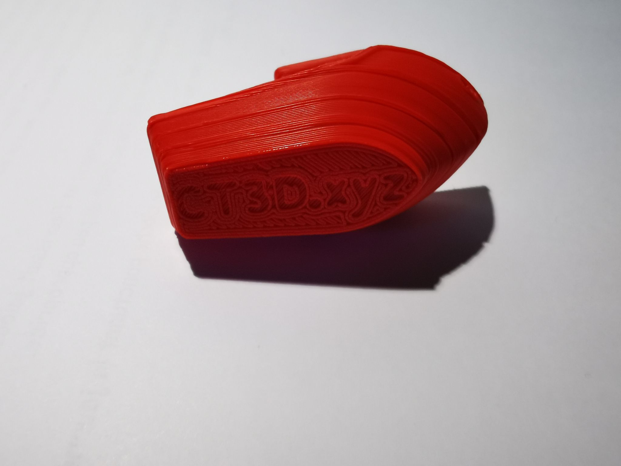

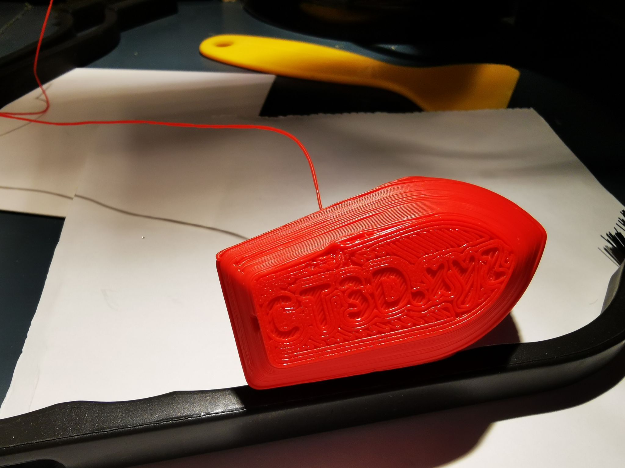

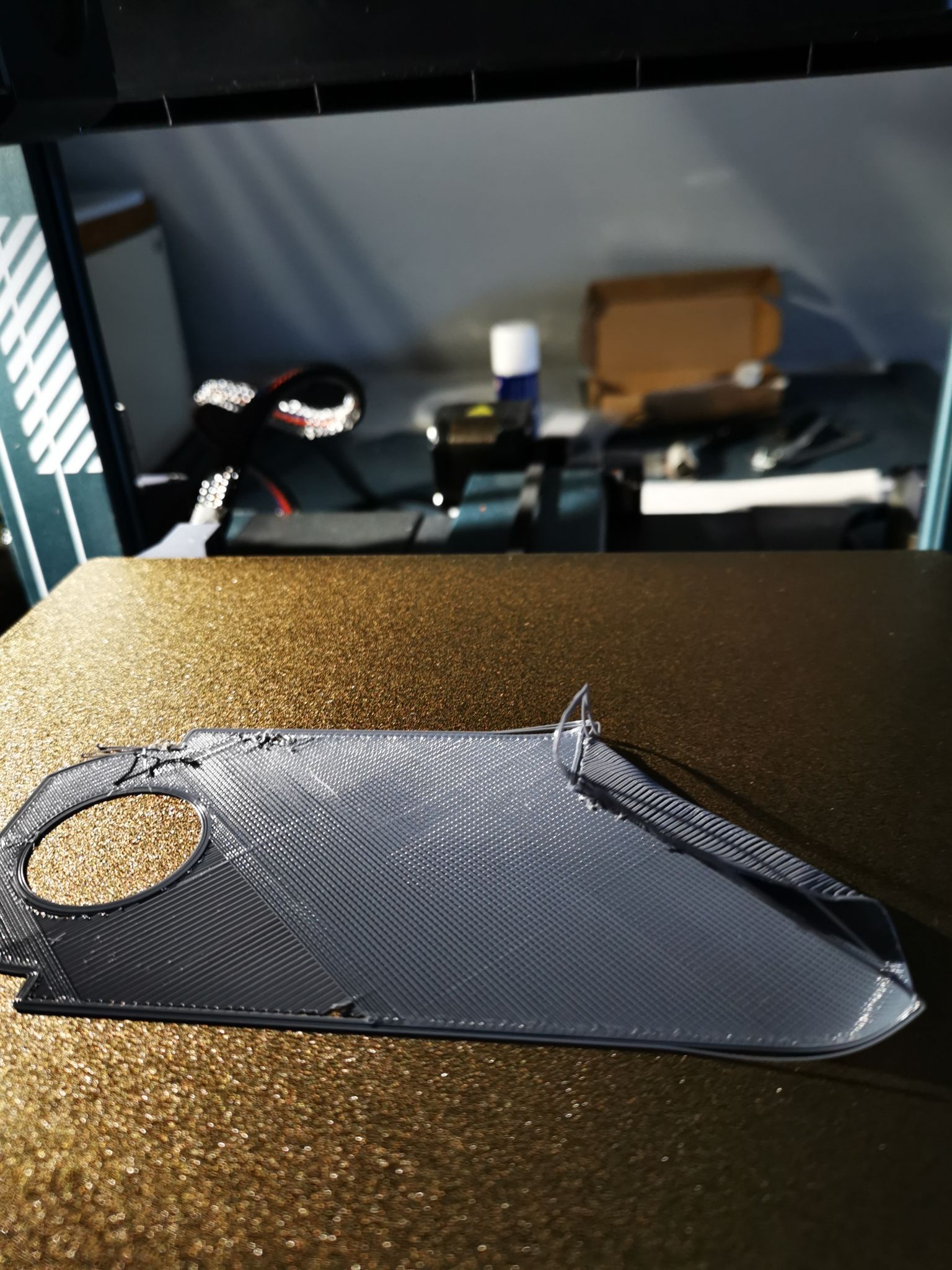

  3. Bonjour à tous et merci pour votre aide. J'ai un problème assez récurent je l'avoue, avec mes impressions filament PLA sur ma neptune 4 pro (photo jointe) Cela arrive lorsque je veux imprimer par exemple une boite avec un fond plat donc et malgré des réglages de niveau auxiliaires et automatique ainsi qu'un réglage que je pense correct de mon extrudeur j'ai un décollement des couches plan sur la position que je noterai comme étant en haut à droite quand on se tient devant la machine. Dans le cas présent ce décollement est assez important sur le haut à droite mais aussi un petit peu sur le bas à droite du plateau (toujours face à la machine), mais ce dernier point est rare et c'est la première fois que je le vois alors que je viens de terminer un nivellement que je pense correct (bien sur, extrudeur à 1,360 mm en ce qui me concerne). Je ne comprends pas ceci car...lorsque je mets de la colle sur le plateau avant impression et bien cela n'arrive pas. Est ce simplement un probléme de chauffage plus ou moins défaillant sur le plateau ? ou une autre cause que je n'arrive pas à définir (bon faut dire que je ne suis pas un spécialiste). Si d'aventure vous connaissez la résolution de ce petit souci, cela m'évitera la colle d'une part mais surtout une compréhension améliorée de ma machine.

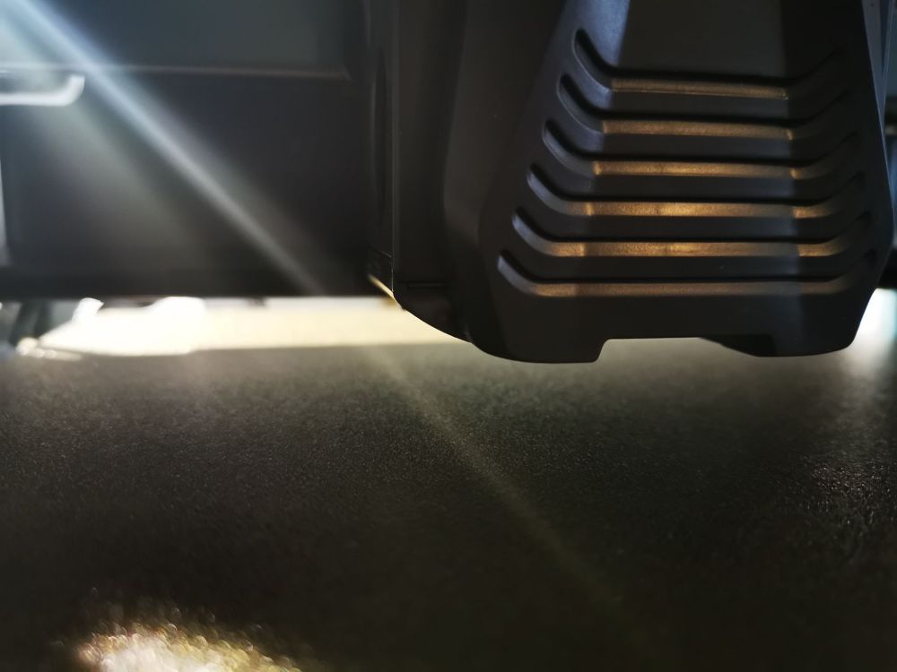

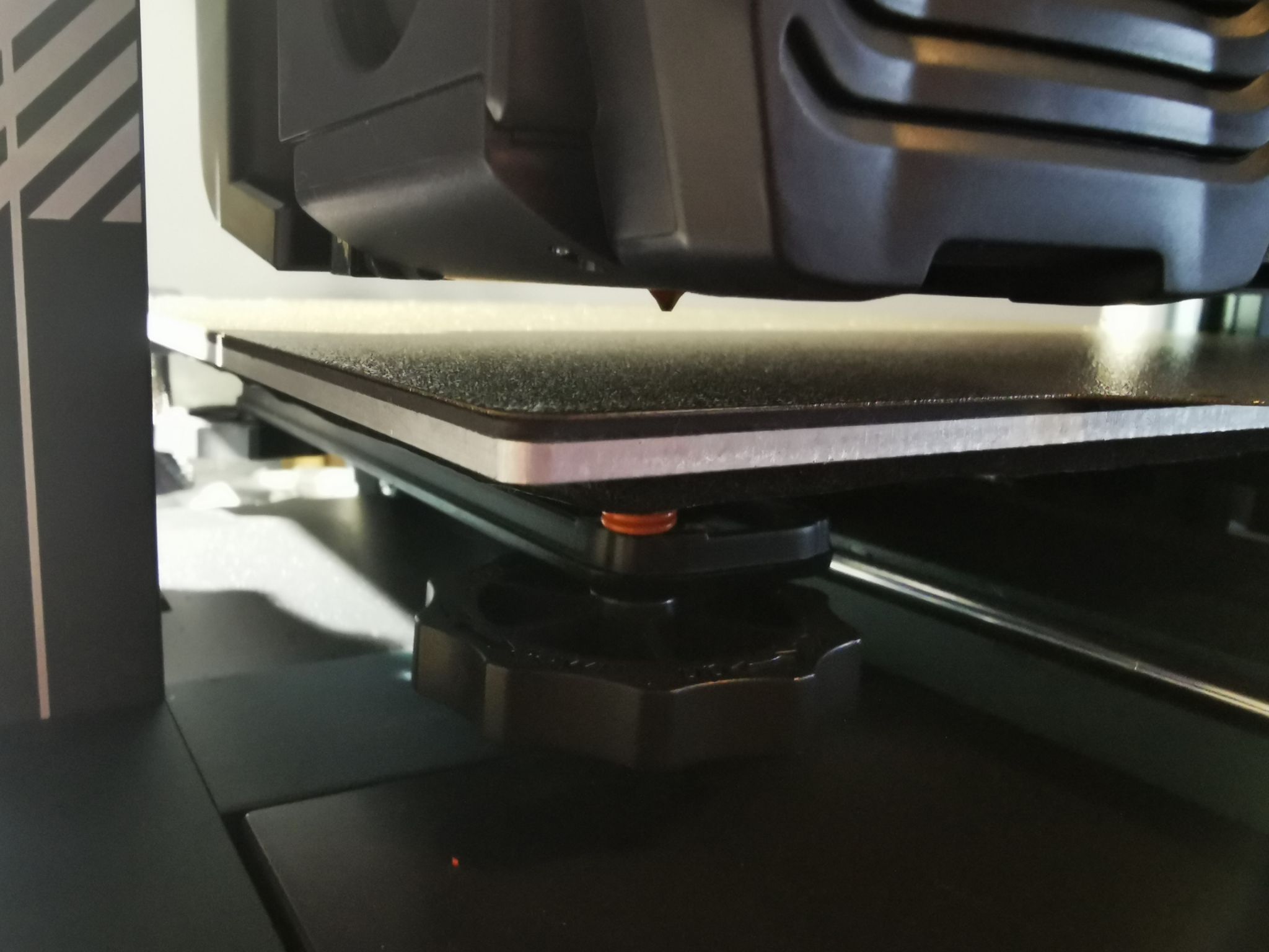

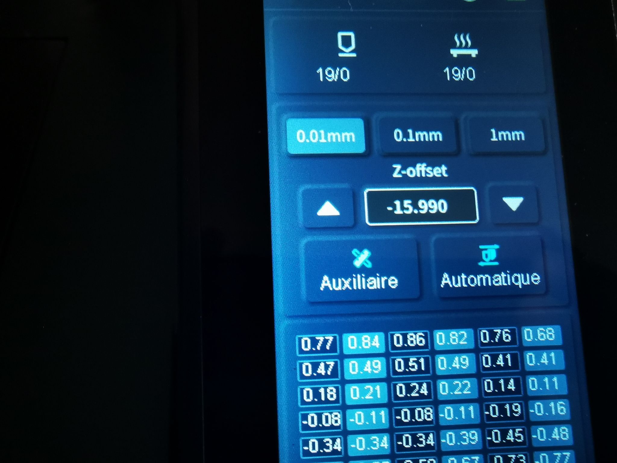

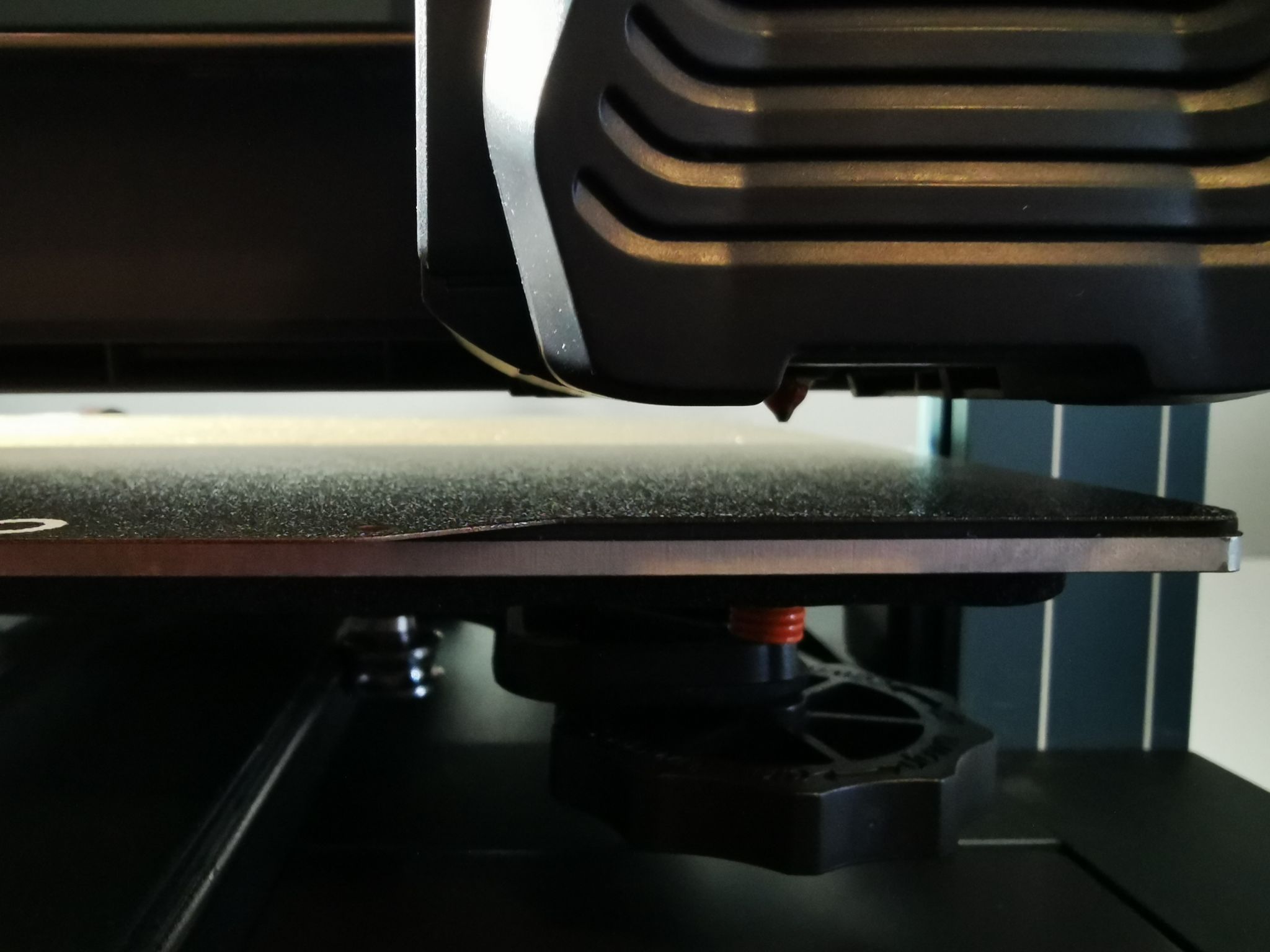

  12. Merci pour tes réponses. J'ai un peu galéré car je ne comprenais pas ce qui se passait mais j'ai réussi à avoir un Z offset à -1,430 mm ce qui me semble correct, mais il est 22h30 et je n'ai pas fais de test. En réalité lorsque je voulais lancer un nivellement auxilliaire j'avais toujours une buse à au moins 2 cm du plateau et au point numéro 1 de même ce qui fait que je ne pouvais rien faire. alors donc j'ai mis mes vis à 50% de serrage (oui je sais c'est bizarre puisque tu ne l'as jamais fait et pourtant c'est ici que l'on ma conseillé ce truc pour le plateau) j'ai commencé le nivellement sur le point 1 et j'ai à plusieurs reprises tenté de mettre la feuille comme dit...à chaque echec je suis revenu sur le réglage du Z en abandonnant le nivellement et j'ai augmenté de 1 mm . j'ai fini par avoir une buse à peu prés à niveau et plus prés du plateau ce qui m'a permis de faire le premier point puis les autres, et j'ai fait ceci au moins 3 fois pour avoir un nivellement manuel au mieux. ensuite nivellement auto et vérification du Z offset (pour avoir donc -1,430 mm) et sauvegarde. Ouf! on verra demain. encore merci pour ton intervention, bonne soirée.
  13. Au secours ! Aiuto ! Help me ! Toujours sur ma Neptune 4 Pro... Je croyais être tranquille et après les aides reçues et une certaine compréhension de la machine j'ai enfin réussi à faire pas mal d'impressions comme je le voulais malgré quelques petits soucis peu graves que je pense avoir résolu sauf que...!! J'ai voulu faire un nouveau nivellement du plateau car lors d'une impression un peu rapide et avec pas mal de vibrationz j'ai vue une vis qui tournait (j'en ai déduis qu'elle se desserait, ce qui n'est pas certain, bref...) j'ai donc lancé un nivellement pensant bien faire et puis ça ne mange pas de pain, un bon nivellement c'est aussi une impression réussie (normalement)....et là.... la galére comme au premiers jours !! Le palpeur du Z reste à des hauteurs immenses dans le genre -13 voire -20 et donc comme j'avais fait au début j'ai vissé à fond les 4 vis du plateau, puis desseré d'environ 50% chaque, fait un Z offset et le nivellement est impossible car à chaque coin la buse est à au moins 1,5 ou 2 cm du plateau, donc tourner les vis auxilliaires pour passer la feuille est mission impossible !! même si je règle le Z avant les auxilliaires au mieux, la buse touche le plateau et le Z de départ avant le réglage des vis reste important et donc ça ne fonctionne pas. Donc, dans la préparation j'ai mis la buse manuellement au plus près du plateau (les vis sont toujours à 50% de leur hauteur environ) et j'ai relancé encore et encore un nivellement qui se révéle toujours impossible car j'ai toujours la buse très au dessus du plateau et je ne comprend plus rien.... Je pensais être arrivé à comprendre comment niveller, en réalité je suis dans la mouise car je ne peux plus rien faire et je cherche une solution fiable et facile (sur que il y a quelque chose qui m'échappe, mais quoi ?) Merci pour l'aide éventuelle. 16h30 : PS: plusieurs essais ce jour et toujours rien de concluant. En réalité j'ai repris les conseils qui sont donnés ici même dans ce post un plus haut dans la discussion et cela ne fonctionne (pas? plus?) Vis serrées à fond puis desserées à 50%, un home dans réglages pour amener la buse près du plateau, puis nivellement et réglage du Z offset au mieux sauf que....quand je passe aux auxilliaires la buse se trouve à au moins 2 cm du plateau sur le point central et quand je veux faire le premier point pour réglages avec vis manuelle, la tête se trouve de nouveau à 2 cm du plateau et donc pas moyen techniquement de visser ou dévisser, c'est bien trop loin. J'ai aussi tenté le Bedlevel5000 et c'est pas mieux, j'ai de bons réglages manuel mais le z offset est nul et aucune impression ne veut démarrer (la machine se met en alarme et reset).
  14. Bien, merci je note tout ça....j'ai constaté que la vitesse n'avait pratiquement pas ou peu d'influence sur le temps d'impression. Qu'entend tu par "périmétre extérieurs" en prenant les lignes qui sont dans la rubrique "vitesse" sur Cura ? Ce sont les vitesses d'impression des parois, interne, externe et tout ce qui suit? Une capture d'écran de mes vitesses actuelles :
  15. Bien, ...merci pour l'info. Est ce à dire que je peux monter la vitesse d'impression de base sans souci? Je pense que oui puisque le fabricant le préconise aussi dans ses possibilités... Ma peur est que cela change tout en ce qui concerne les couches d'impression....est ce que par exemple à 300 mm/s cette vitesse n'est pas un souci sur l'impression entre les couches du moins entre le chauffage et le refroidissement qui suit? Et pourquoi est ce que certains donnent des vitesse pour le PLA inférieures? est ce que cela est plus rassurant? Bref, je n'ai pas fini de tester j'en ai peur, surtout les profils de Cura sur lesquels on peut jouer à l'apprenti sorcier ou à l'initié (
  16. eSUN PLA + en bobine de 1 kg...diamètre 1,75 mm températire extrusion recommandée 205-225° plateau 60°. J'ai respecté ces données et la Temp. d'extrusion est à 215° dans mon trancheur. Mais pour la vitesse d'impression je suis un peu plus perdu avec ce que je lis sur le net... Je viens de finir une pièce simple et ça plutôt bien passé, j'avais mis 100 en vitesse d'impression et 50 pour la couche initiale pour éviter le décollement
  17. Et bien merci pour les conseils. J'ai fait pas mal de règlages d'un profil Cura pour tester et j'ai trouvé pas mal de conseils pour éviter ou réduire le warping. Par contre, toujours débutant en filament, j'imprime avec du PLA+ et j'ai des conseils qui disent que la vitesse d'impression est comprise entre 50 et 80 mm/s. J'ai ici une neptune 4 qui serait sensée faire des vitesses supérieures (et donc moins de temps) ....jusqu'ici j'ai laisse les vitesses d'impression entre 150 et 200 mm/s.... Est ce trop? Dois je réduire? Je fais un test avec 100 mm/s sur une pièce simple (surtout pour voir si ça se décolle comme l'autre) mais pour la vitesse je me pose LA question! Qu'en pensez vous pour ce filament et cette machine ? Merci
  18. Oui, on en a déja parlé sur les forums et il est bien possible que la température du plateau ne soit pas celle annoncée c'est à dire dans mes réglages à 60° et je n'ai pas fait l'acquisition d'un detecteur infra rouge comme j'avais prévu pour contrôler, je pense que je vais plutôt chauffer la pièce pour avoir une température plus conforme et j'ai réglé Cura pour que ça colle mieux au niveau adhérence plateau et revu le refroidissement, je vais tester avant d'aller plus loin.
  19. Oui, je pense que mes règlages sur la température et la vitesse sont corrects, j'avais aussi fait le règlage du débit de l'extrudeur et donc mis le débit de celui ci en correspondance à mes calculs fait sur le profil Cura....mais je suis presque certain que la pièce était vraiment trop froide et que ça n'a pas tenu donc j'ai repris mes règlages sur Cura et j'avais trouver des vidéo explicatives sur ces points .... à tester mais pas eu le temps ce jour.....
  20. En ce qui me concerne je galère toujours un peu, l'impression que j'ai lancé hier s'est soldé par un echec, à savoir le décollement du plateau (warping) mais ici je pense que cela vient d'abord de règlages du trancheur pas corrects d'une part et ensuite une température de la pièce un peu basse, au vu des températures actuelles à l'extérieur ça n'aide pas...je pense que c'est certainement ça qui a décollé mon départ d'impression...l'imprimante est dans une chambre inoccupée et non chauffées à l'étage et il devait faire entre 15 et 16 degré il me semble, j'ai trouvé quelques astuces en vidéo qui je l'espere m'aideront pour la suite (sinon ce sera soit un chauffage soit un caisson d'impression). Mais je me répété, je n'ai jamais autant galéré qu'avec cette machine par rapport à ma machine pour résine, et dire que d'aucuns disent qu'il vaut mieux débuter avec une filament avant d'essayer une résine !! Bof !!!

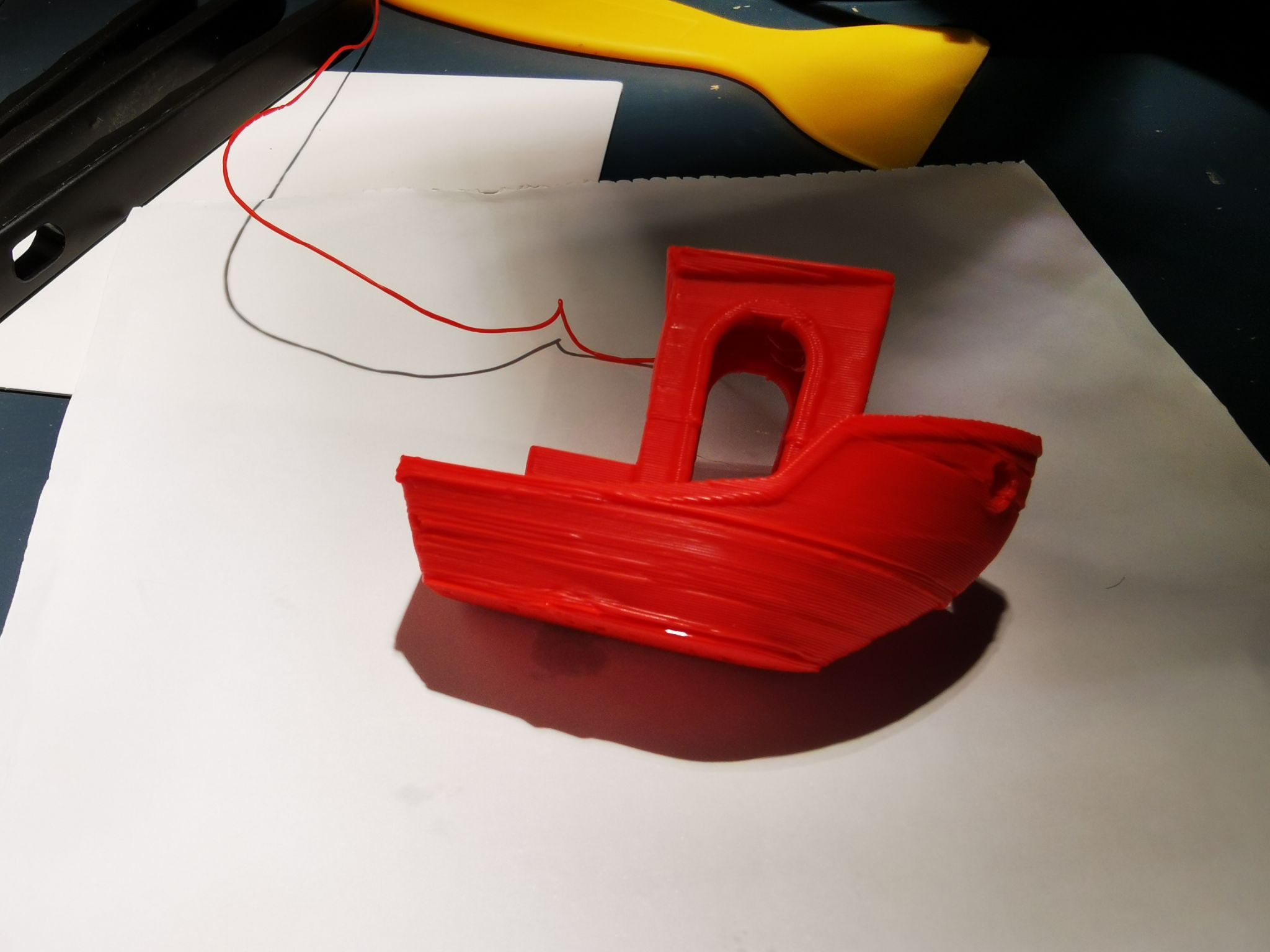

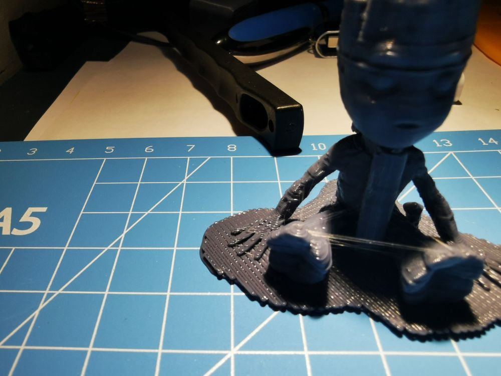

  23. Bonjour à tous. Toujours en période de test (pas rapide il faut bien le dire en cette période de fêtes), je n'ouvre pas de nouveau sujet car le théme change un peu même si on a un peu abordé ce dernier ici. Qu'est ce que ces filaments entre les pieds de mon Groot ?? je suis sur que vous aller me trouver un anglicisme pas piqué des vers ( à pied ?), mais aussi m'expliquer comment y remédier, ou alors me donner la bonne direction sur le sujet (que j'avoue ne pas avoir cherché ). Merci PS: je ne pensais vraiment pas autant galérer pour arriver à faire de beaux sujets en impression filament, mais bon ça reste aussi un défi interessant.

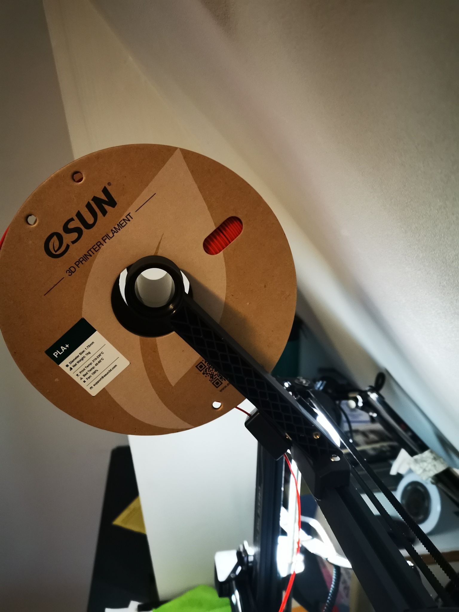

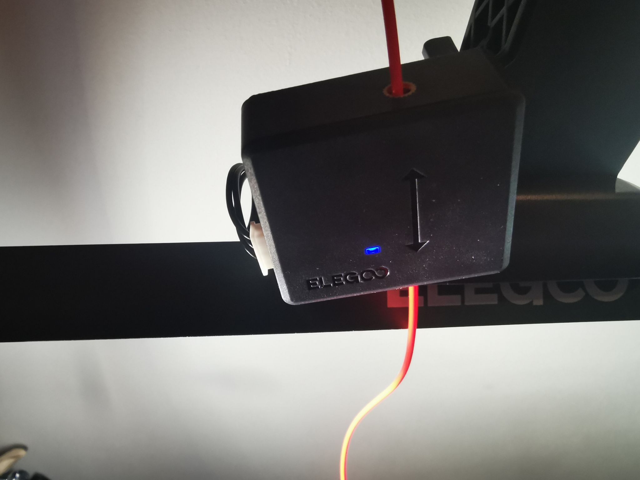

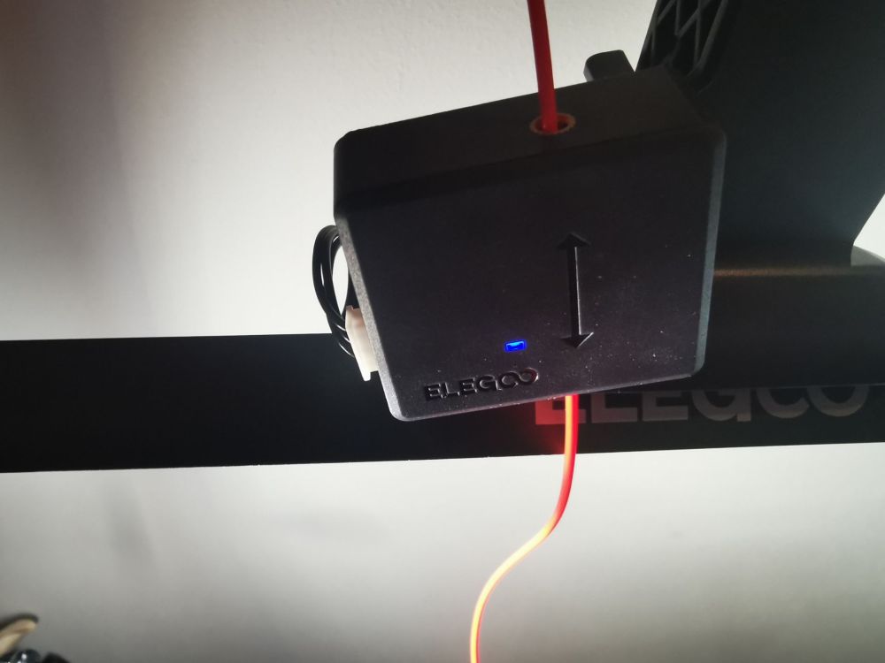

  24. Oui, je te remercie pour l'aide....pour revenir au detecteur de filament, j'ai posé la machine sur un bureau (stable) qui se trouve sous un plafond en devers, c'est à dire mansardée si je ne m'abuse (d'imprimante ^^)..... Donc la hauteur des montants latéraux plus la bobine de filament de 1 kg faisait qu'il n'était pas possible de la poser sur ce bureau, j'ai donc inversé la pose du systéme où l'on pose le rouleau et posé le detecteur de l'autre côté (tout est prévu il y a un pas de vis pour le poser des deux côtés au choix) et je viens de remarqué que j'avais mis ma bobine naturellement comme si elle était posée à l'opposée (comme l'habitude pour la plupart de ceux qui ont une machine).....aussi j'ai tourné d'un 1/2 tour la bobine et le fil ne fait plus un angle aussi fermé que dans la première position, en tirant sur le fil d'un sens et dans l'autre j'ai la sensation que c'est plus facile à dérouler, je testerai en restant à côté de ma prochaine impression et ainsi si le filament casse alors ma solution n'est pas la bonne.... Photo de la nouvelle position de la bobine dans l'axe du detecteur mais aussi du trou d'introduction sur la buse

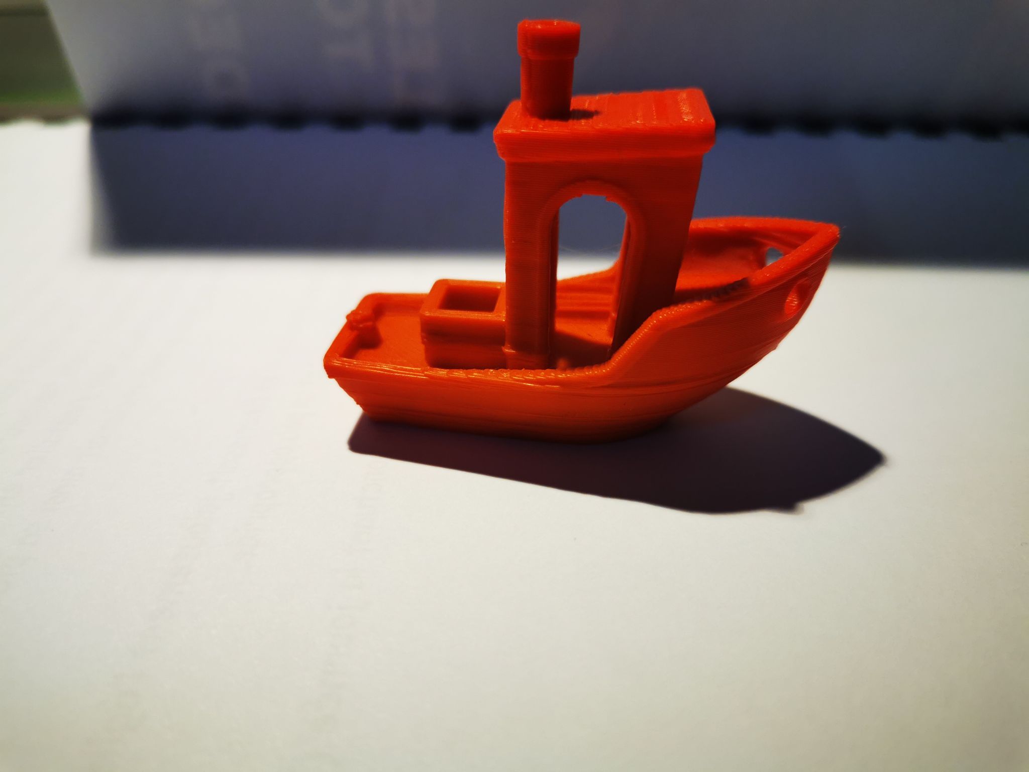

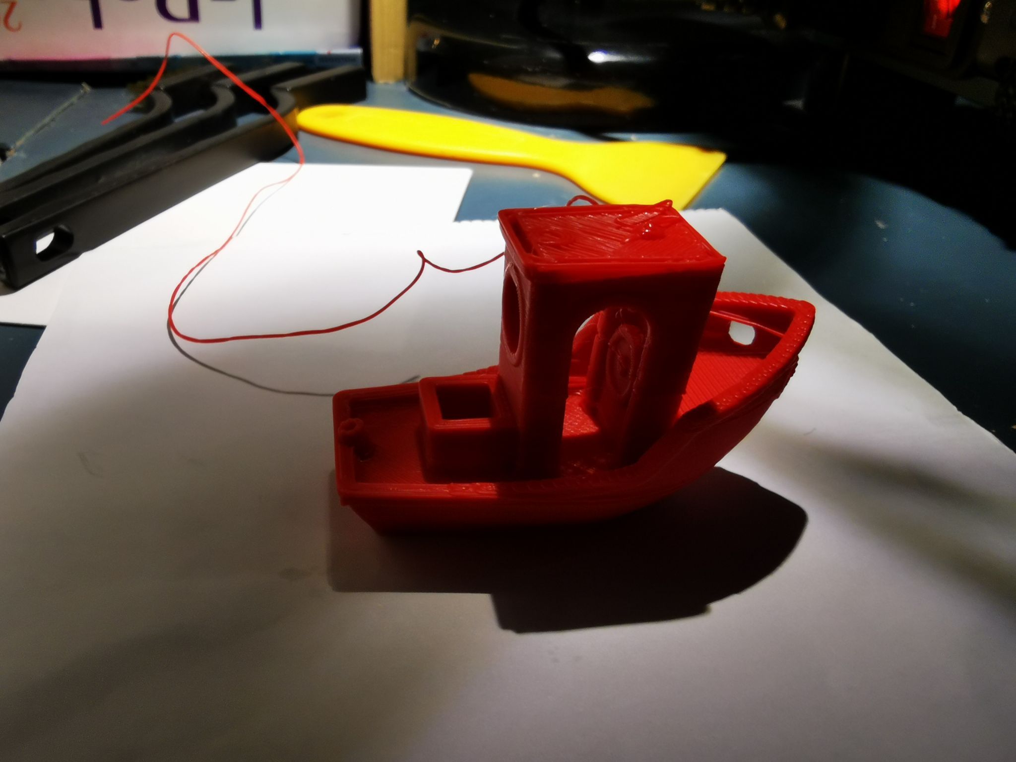

  25. et bien ça marche, enfin ma première impression avec le modéle test rapide du Benchy de la clé USB fournie par elegoo.... Je suis satisfait, ne me reste plus qu'à apprendre encore pas mal de chose pour bien faire les choses et les projets que je voudrais imprimer... et puisque je suis là je profite d'une question ...j'ai remarqué que le filament se tendait un maximum (il a d'ailleurs cassé il y a quelques jours sur un essai d'impression) et comme je suis resté à côté lors de l'impression de ce jour j'ai tiré le filament au fur et à mesure (c'est une impression sur 15 min, donc pas trop détaillée je pense) et le detecteur de filament me donne la sensation qu'il ne laisse pas facilement passer et couler le filament pris par la machine... Est ce normal? Est ce que je peux me passer de ce detecteur de filament si les conditions le permettent ? (impression sans changement de filaments, mais j'ai bien peur que ce soit un peu juste comme idée) Merci à tous pour l'aide et les conseils....ne vous inquietez pas je ne suis pas parti, je reviendrais (c'est drole non comme je le sens comme ça)
