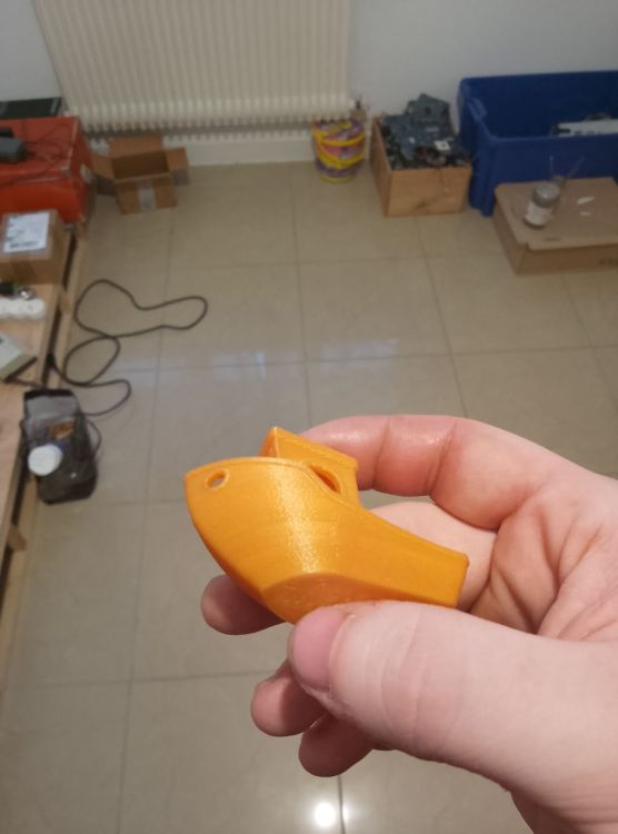

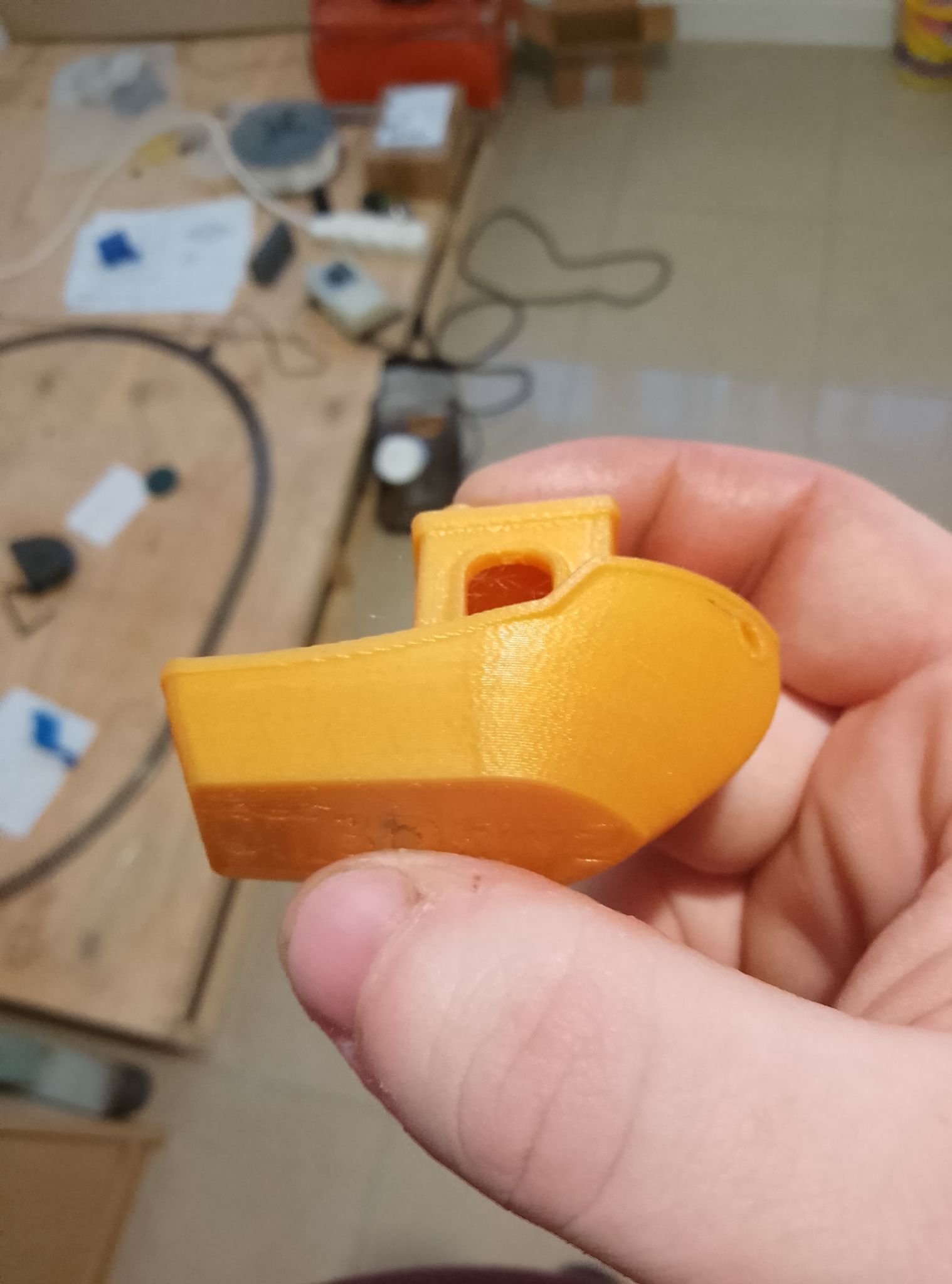

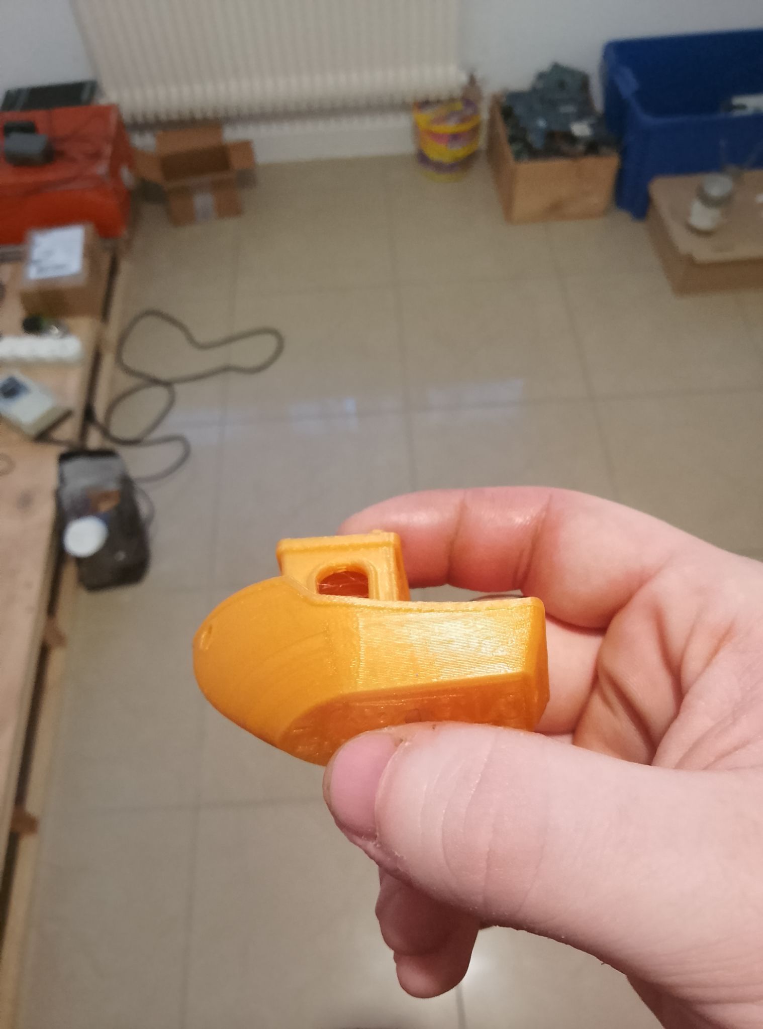

  1. J'ai fait un teste d'impresstion avec le 3D Benchy le Résulta est parlant par rapport au problème que j'ai remarqué. Ma U 20 à un problème similaire bien que beaucou moins marqué.
  2. Ben les Alfawises sont connue pour faire de la peau de saumon et le gros problème c'est les vibration qui se propage dans la structure. J'ai quand même fait le teste sans la résultat c'est que le problème est encore bien pire. Mais je suis quand même curieux de savoir d'où viens la peau de saumon ou plus tôt connaitre la cause exacte.
  3. Bonjour cela vas faire depuis 2017/2018 que mon alfawise U30 est monté avec des TL smoother pour lissé mes impression 3D. Mais depuis une petite semaines je perçois des vibration sur mon imprimante Alfawise U30, mais seulement quand elle fait des arrondis. sur les ligne droite rien à signalé. Comme j'ai une alfawise U20 pour comparé elle aussi équipé de TL smoother J'ai fait 2 fois la même pièces et effectivement sur la U20 quand il y a des arrondit il y a de léger effect de peau de saumont. Du coups est ce que les TL smoother peut avoir vieillis ne faisant plus leur office de manière efficace ? Si qu'elle qu'un à une idée sur la question je suis preneur.
