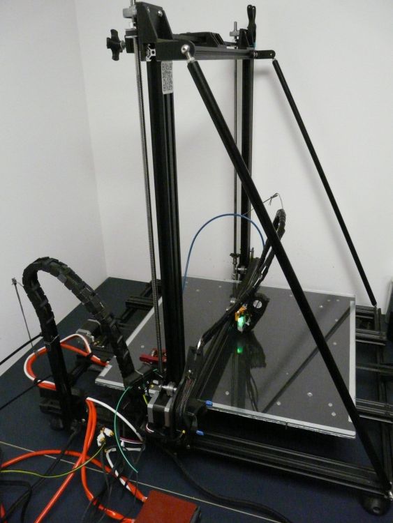

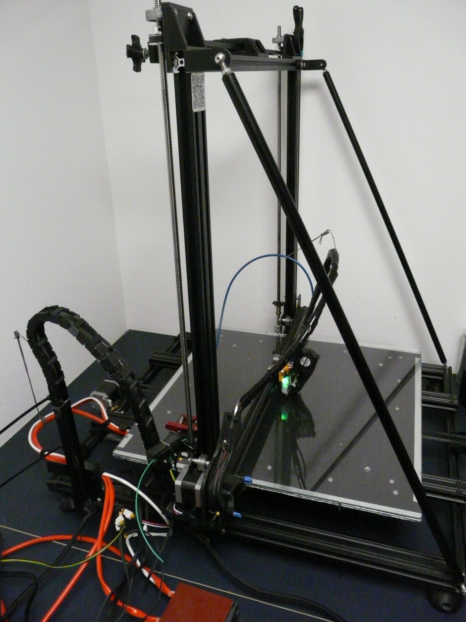

  14. Re , après démontage des axes Z pour remplacer les écrous et les amortisseurs, je me suis aperçu qu'un des axes était tordu. c'est léger, mais suffisament pour certainement générer des points d'effort. j'ai donc commander 2 axes neufs reception fin Janvier donc pour le moment le bureau sera encore calme des chansons de l'imprimante.

  23. Bonjour à tous, je suis en train de me remettre à l’impression 3D. Possesseur d’une Creality CR10 S5 depuis pas mal de temps, avec comme objectif de la fabrication de pièces pour mon atelier et autre .. Je l’avais durant le covid et elle a servi à produire des visières et des masques. Elle a commencé à me faire des misères à partir de ce moment-là ou je l’ai faite évoluée. Je l’ai faite évoluer avec des tirants structurels pour rigidifier l’axe Z. j’ai changé les doubles tiges filetées de l’axe Z, un pas 2mm par tour au lieu de 8mm de base avec courroie pour éviter les décalages entre les 2 tiges et une meilleur précision en Z . J’ai mis des absorbeurs sur les tiges des axes Z ainsi que des absorbeurs de vibration sur les moteurs des X et Y . et jusque là tout allez bien J’ai changé la tête et mis une AIO EVO2 de chez Hotends.fr , ainsi qu’un palpeur TouhcMI. J’ai upgradé la carte mère vers une créality V2.2 avec des drivers TMC2208, pour le silence. J’utilise Marlin 1.1.9 comme firmeware, avec les modifications décrites ci-dessus. Et là cela a commencé à etre un peu délicat et comme je ne trouvais pas de solution , j'ai laissé tomber la machine , j'avais mille autres obligations à coté . J'ai donc décidé de relancer la machine maintenant que j'ai du temps à lui consacrer. Or, j’ai un souci durant le homing et les déplacements de la tête, lors réglage auto de la machine. Les moteurs broutent et ne se décale pas librement sur l’axe Z. Par contre les déplacements d’axe libre manuellement aucun souci. J’ai vérifié les branchements, j’ai vérifié et refait toutes les nappes de connexion. Je n’arrive pas à identifier mon problème, certe c'est une vielle machine mais qui pourrait évoluer vers quelque chose qui fonctionne !! Je suis repassé sur l’ancienne carte et j’ai les mêmes symptômes. J’ai besoin d’un coup de main constructif pour résoudre mon problème. Soit ma carte mère n’est pas bonne il faut la changer, soit le firmware n’est pas le bon ou du moins la programmation n’est pas la bonne ….Actuellement j’y perds mon latin. Merci d’avance Yann je vous joins quelques clichés du montage, la vidéo avec le son du broutage des moteurs en Z . Vidéo en réglage de TouchMi pas de prise de Z et donc le capteur touche le plateau. : https://www.facebook.com/yann.georgeais.3/videos/985500470279548/ Et la version déplacement en Z de manière libre https://www.facebook.com/yann.georgeais.3/videos/966376385521351/ ou là il n’y a pas de soucis .
