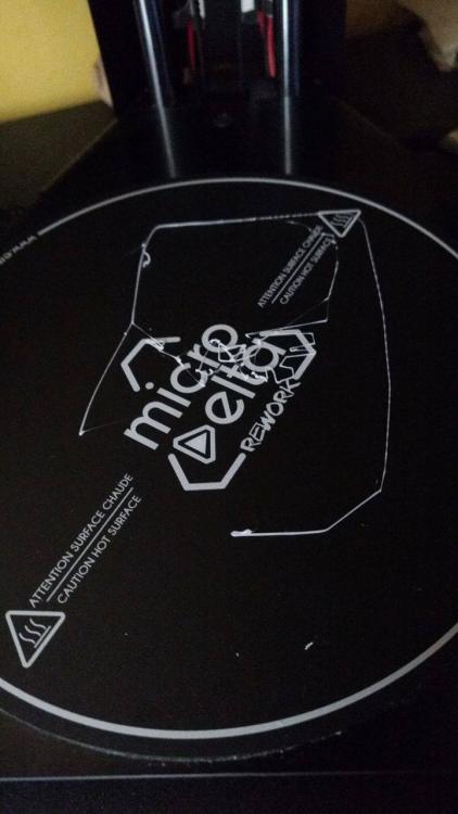

  6. J'ai reçu ma nouvelle pièce et le fil ne sort plus du pneufit. Hourrah. Je suppute maintenant un plateau qui n'est pas droit. On voit bien sur la photo que l'impression ne se fait pas par endroit. ça peut venir de quoi sinon ? Merci

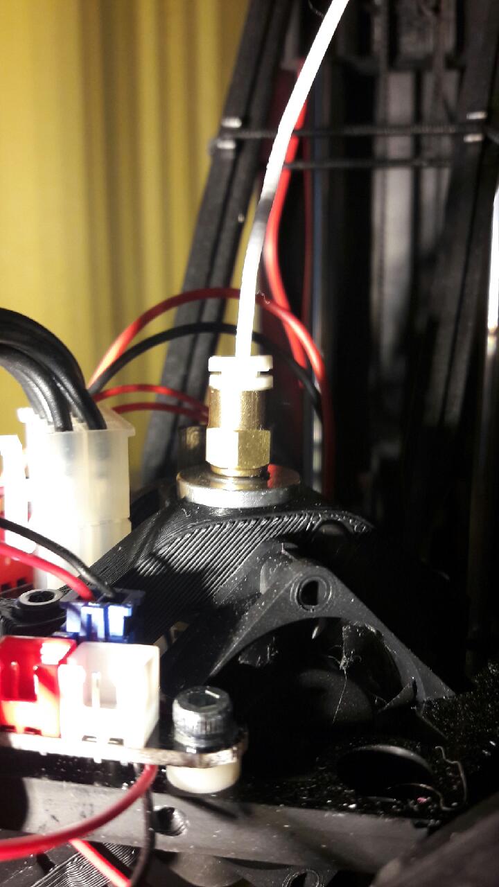

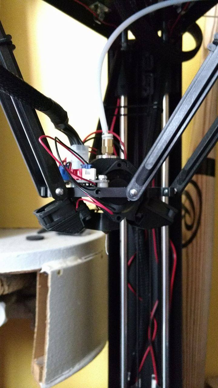

  8. Effectivement sur la photo il n'y a pas le tube , il était remonté de 50 cm au-dessus du fait de l'impression raté ^^ Du coup, j'attend une réponse du SAV mais je pense que soit le câble, soit les fixations ne marchent pas. J'espère qu'ils vont m'en envoyer des pièces de rechanges. (quelqu'un sait s'ils sont du genre à envoyer des pièces de rechange ?)
  9. J'ai enlevé et refixer le tube 3 fois comme indiqué dans le mode d'emploi et comme dit par le SAV. Et à chaque fois, ça ressort. Je vais vraiment finir par croire que j'ai une pièce défectueuse.
  10. J'avoue que j'ai pas tout compris ^^' Le SAV m'a dit que ça semble être un problème de tube et m'a redonné les consignes pour bien le fixer. Mais ça ressort au bout de 5 secondes d'impression.
  11. Une photo valant mille mot, on peut voir le fil qui coule mais qui sort par au dessus. Donc j'imagine que la buse n'est pas bouché (après 1 impression ça me ferait mal). J'ai essayé en chauffant un peu plus la buse (250 au lieu de 220°) mais pas de changements. J'essaye actuellement en changeant le Z (déjà 4 essais différents) mais sans plus de résultats

  13. Bonjour, il s'agit d'un fil ABS Ce que je le comprend pas c'est que parfois le fil coule tout seul (sans lancer d'impression ou de demande d'extruder) donc je suppose que la buse n'est pas bouchée Néanmoins dès qu'on lance une impression le fil coule pas Pour le plateau je verrais plus tard j'aimerais déjà que cela imprime
  14. Bon ça imprime plus. Le câble est bien entrainé par l'extruder mais ça coince au niveau de la buse maintenant (j'ai envie de pleurer). Le test pour extruder, ça passe pas. Ni quand je lance une impression (le câble en trop déborde même du tunnel en plastique). Mais quand j'appui le cable, ça sort de la buse. Des suggestions ?
