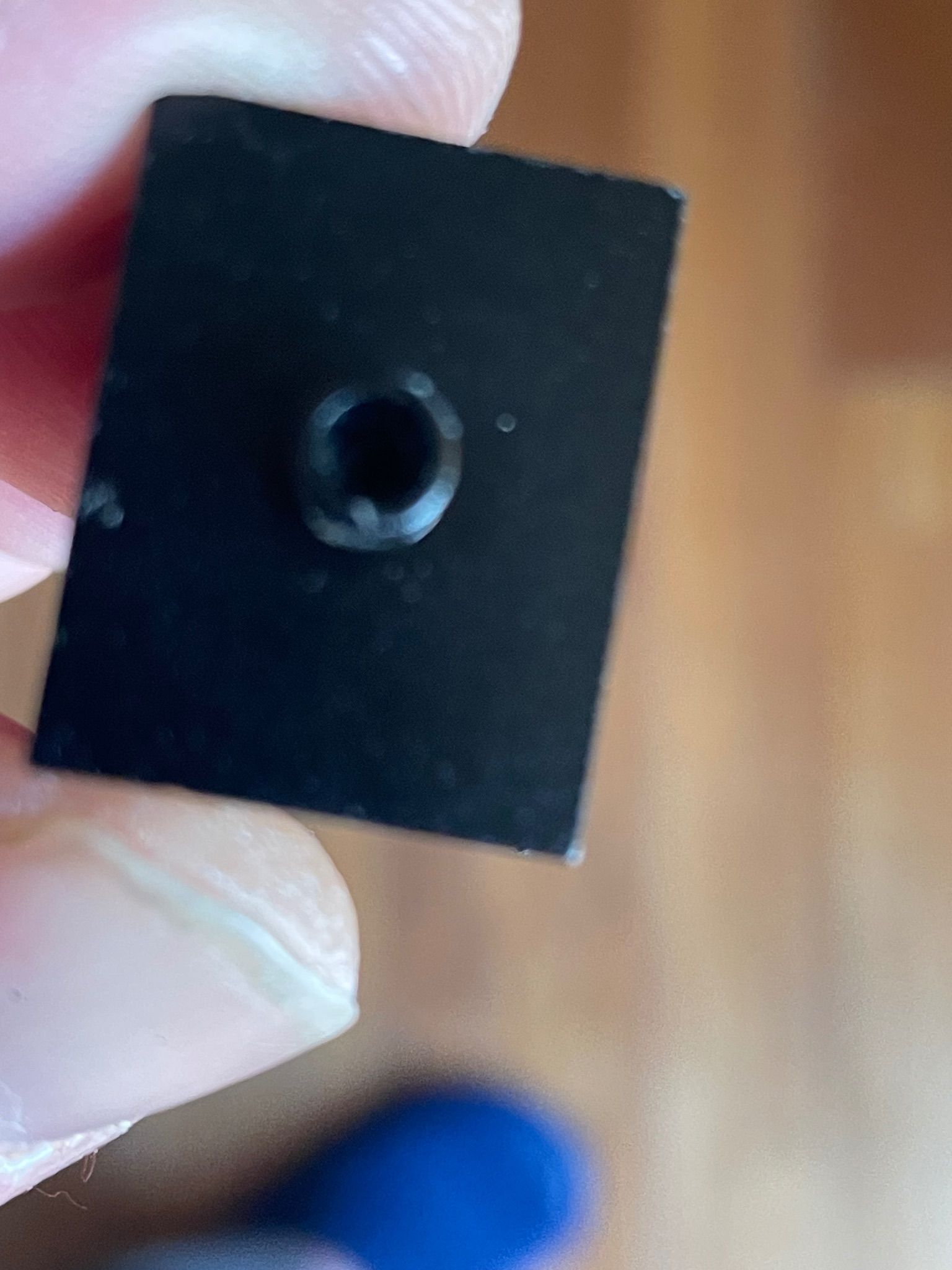

  1. Desole pour ma réponse tardive , merci pour les conseils j'essaye avec du bambulab filament que je viens de recevoir et ca l'air ok !
  2. ce sont les memes sauf z hop qui était sur 180 je vais essayer avec vos valeurs
  3. differentes marque mais le problème reste le meme merci en tout cas pour vos réponses , je vais ouvrir un ticket
  4. J'utilise du pla classique et m'a buse fait 0,4mm Quand je fais un test d'extrusion ca marche mais des que j'imprime ca deconne et quand je met une tete neuve de chez Bambu ca marche un certain temps et après elle se bouche et la impossible de la refaire marcher
  5. Non aucune modification dans le slicer surtout que ca marche pendant quelques impressions nickel puis après c'est la cata ;;;; oui j'ai change de filament mais toujours pareil , j'ai:meme augmenté la temp jusqu'a 240 mais pareil j'utilise bambu slicer de base
  6. Bonjour a tous , Sur ma A1 mini je change régulièrement de buse car celles ci se bouchent au niveau du refroidissement noir et la impossible de sortir le filament meme avec la buse chaude Si quelqu'un a une solution je suis preneur surtout que ca me fait ca régulièrement et l'extrudeur se met claquer du coup ;;;; Merci d'avance pour votre aide
