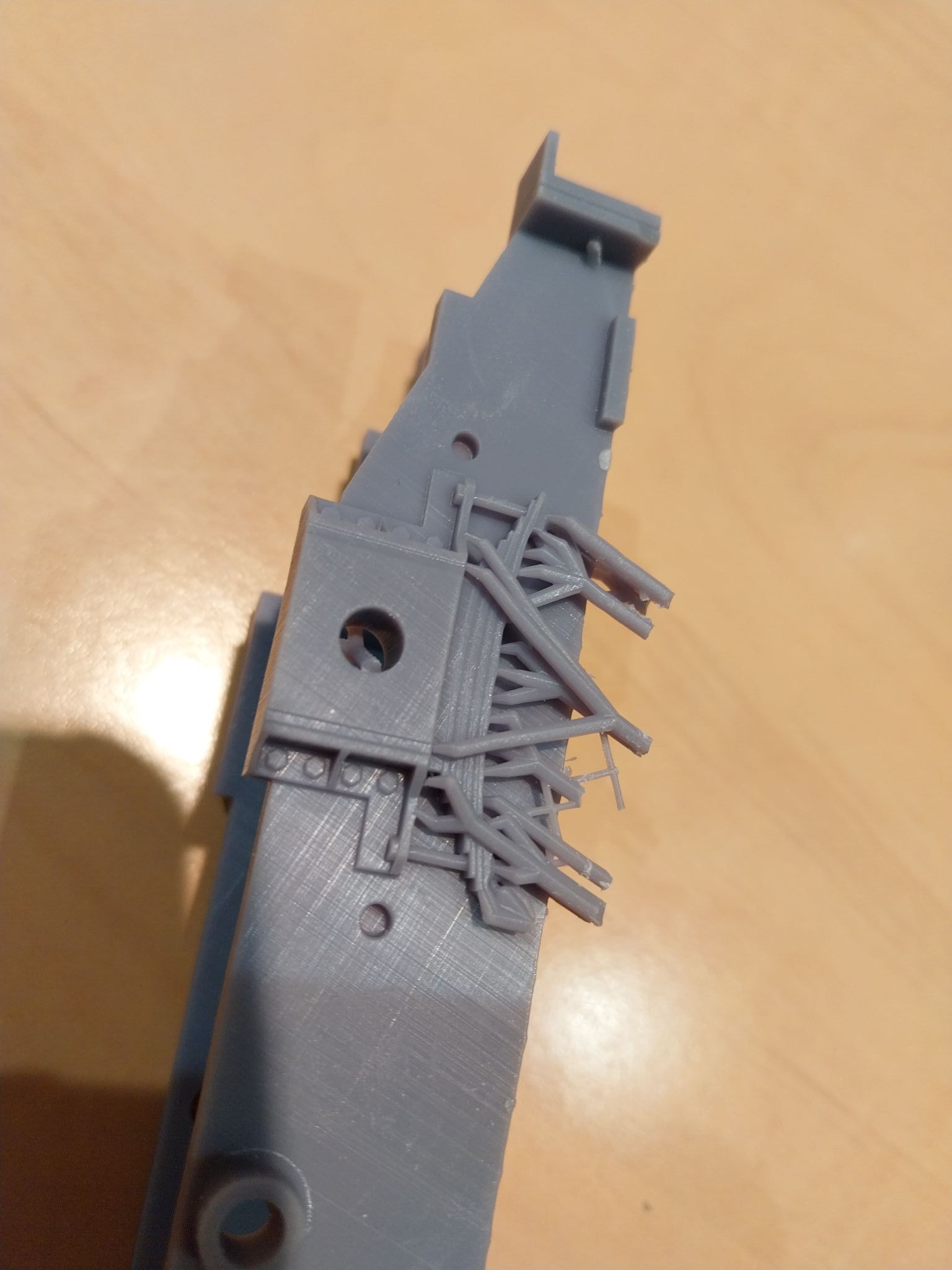

  1. Merci à toi. Concernant le défaut pointé sur la photo ci-dessus, ce serait un problème de retrait de la résine ?

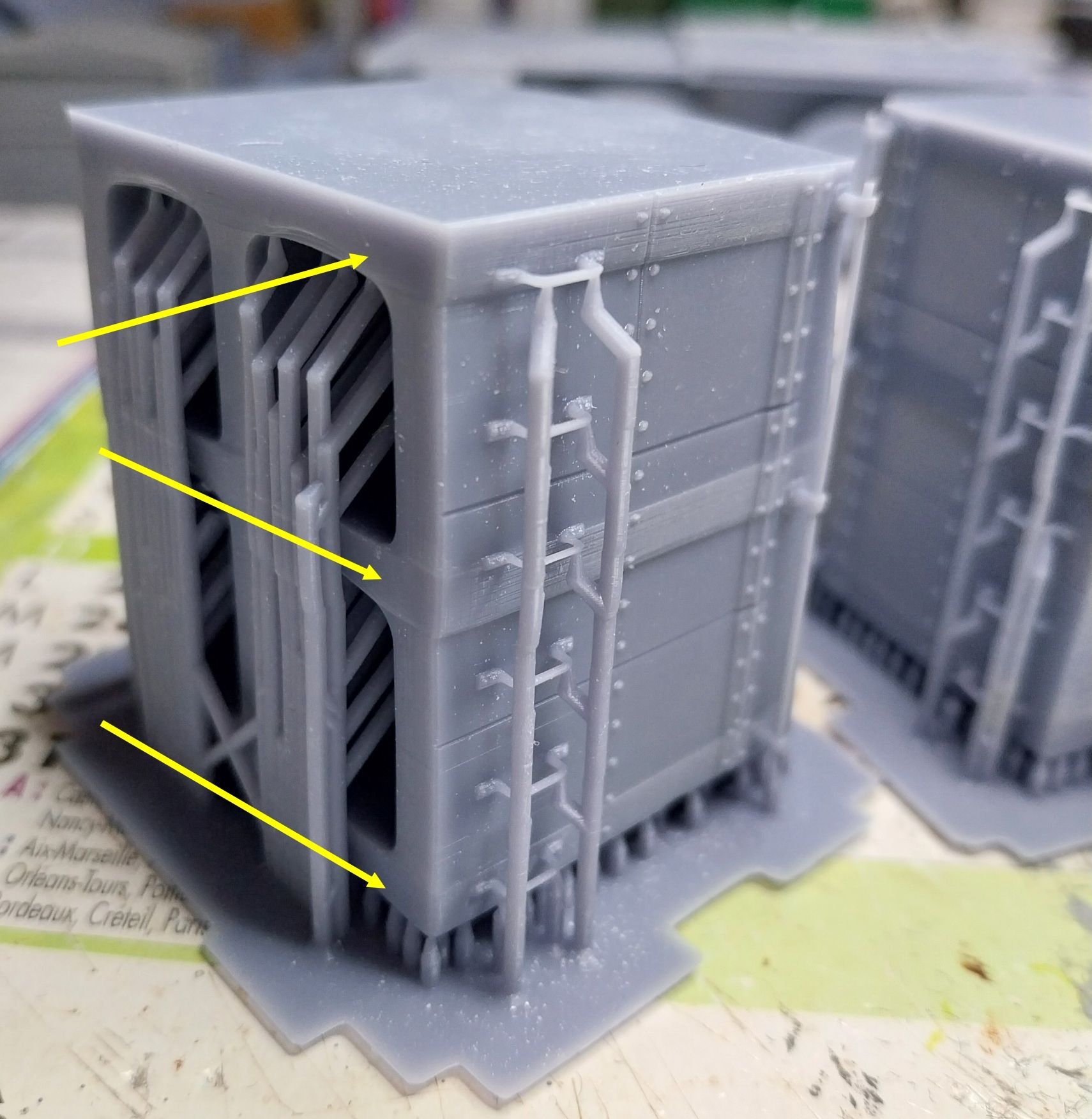

  2. Bonsoir pjtlivjy, Pourrais-tu m'indiquer des résines à faible retrait ? Merci par avance. Bonjour, Voilà, je continue mes essais et mon apprentissage. J'ai des strates lorsque j'ai un changement de taille de surface de la couche. Je vous joins une photo. J'ai bien conscience que la pièce n'a pas un design optimum mais je ne comprends pas pourquoi j'ai un tel décalage de strate dès que la section change. Si quelqu'un a une idée... Bonne soirée.

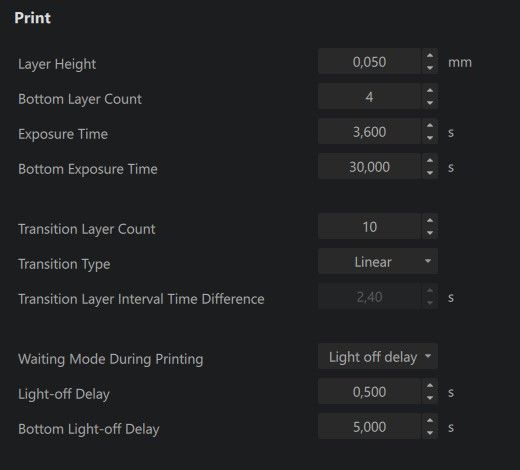

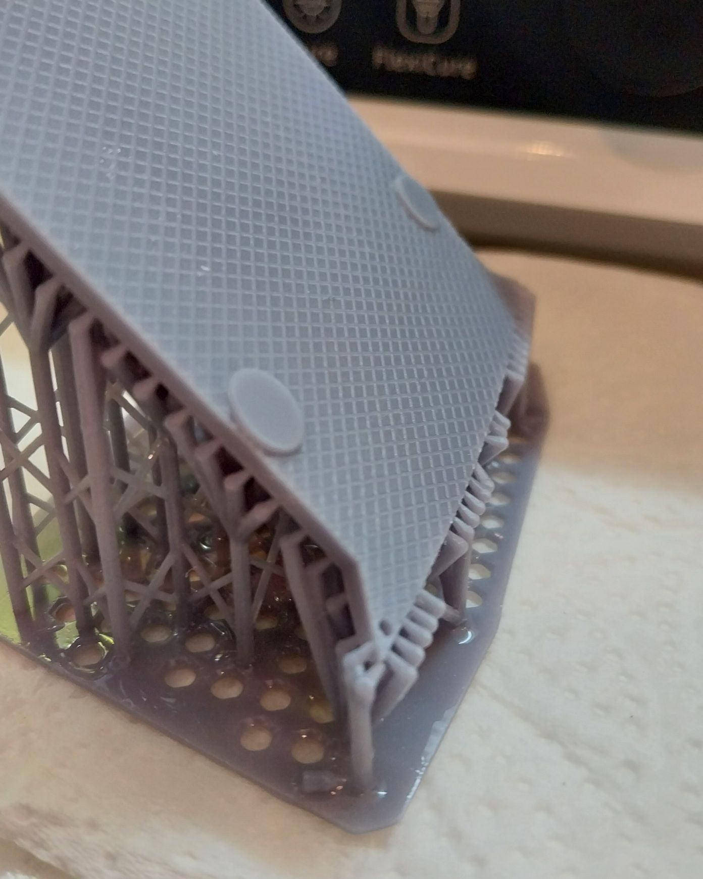

  4. Bonjour à tous, Après de multiples essais suivant 2 méthodes dont celle ci-dessus, j'arrive à un temps d'exposition optimum de 2,7 à 2,8 s. Je travaille maintenant à comment éviter ces déformations que j'ai sur les grandes pièces : L'arrête du bas est non droite. A votre avis, quelle est la cause ? Supports trop faibles ? Mal positionnés ? Merci par avance, Bonne fin de dimanche. Patrick.

  9. Bonsoir @pjtlivjy, merci pour ta réponse. Non pas encore mais je suis en train de regarder quelques tutos pour savoir comment faire. Je vais certainement utiliser le fichier fourni avec la machine à savoir RERF. J'ai déjà imprimer un jeu et j'ai trouvé le résultat super. Il semblerait que le temps d'exposition soit de 2,5 secondes. Il faut faire des essais en variant de 0,2 seconde ? Pour les couches de base, il faudrait combien ? Bonne soirée.

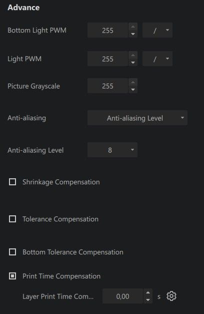

  10. Bonsoir à vous, Voilà, je viens de me lancer dans l'impression 3D, une activité totalement nouvelle pour moi. De façon globale, tout s'est bien passé. Je m'attendais à pire pour un début. J'ai lancé mes premières pièces sans soucis. A ce jour, j'ai 3 difficultés à traiter : 1- impossible d'utiliser le slicer Anycubic Photon Workshop car il m'est impossible de transférer un fichier via la clé USB. En fait, strictement aucun fichier n'est reconnu par l'imprimante en provenance de ce slicer. J'utilise Chitubox et je n'ai aucune soucis de transfert et de reconnaissance de fichier. Vous me direz que cette solution suffit mais j'aurais bien aimé utiliser le Anycubic Photon Workshop car j'aime son ergonomie. 2- mes pièces sont déformées à certains endroits => je pense que je dois apprendre le positionnement et le dimensionnement des supports, un basique si j'ai bien compris. 3- j'ai vraiment un phénomène de couches apparentes. Mes surfaces ne sont pas lisses du tout, c'est plutôt totalement l'inverse. Je vous joins quelques photos représentatives du résultats et des réglages. J'utilise de la résine Anycubic standard. Merci par avance pour votre aide. Je sais qu'une partie des réponses est dans ce forum et je vais commencer les recherches. Bonnes fêtes de fin d'année à vous toutes et tous.
