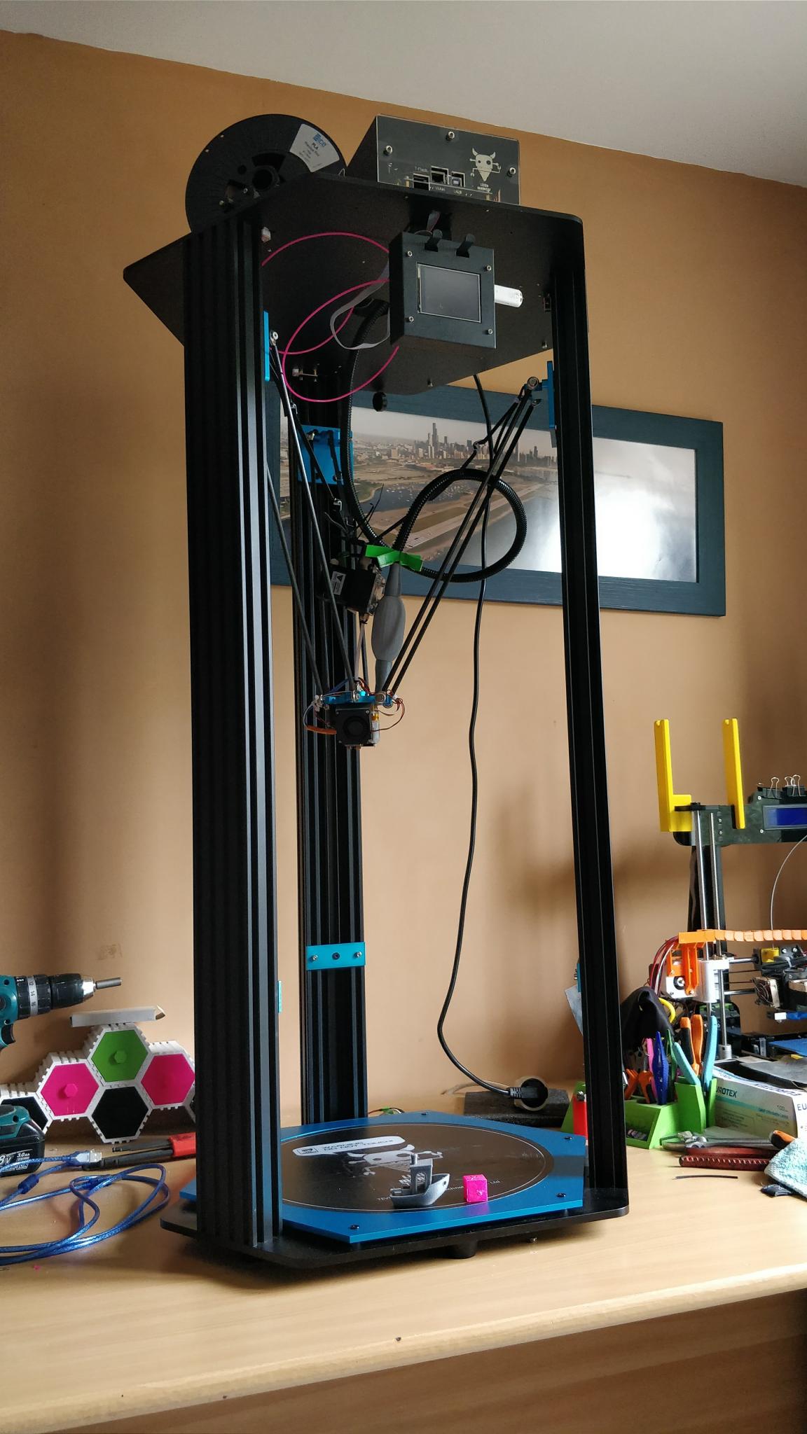

  8. Je vends une Tevo Little Monster qui a deux mois, Ed3v6 vient remplacer la tête d'origine. Photos sur demande sans problème, disponible dans le gard. Prix : 700 Euros

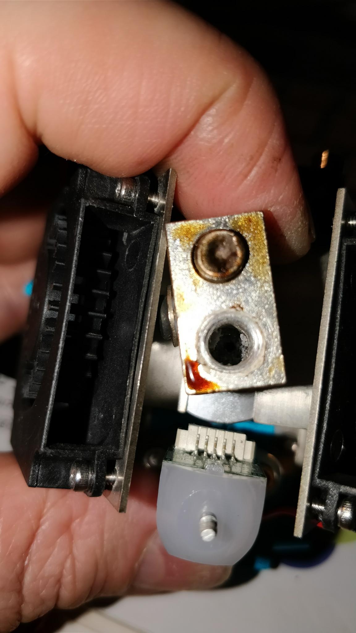

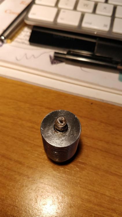

  10. le problème c est qu il est arrivé au début avant même la première impression, les premiers morceau de PLA qui sont rentré dans le radiateur ont séché au refroidissement et l on bouché et je n'avais pas encore imprimé, c'est un comble.Quand je regardais les videos de Thomas et sa première information c'était toujours ce radiateur avec son refroidissement.
  11. C'est vrai que tu abuses!!! Et d'abord, c'est quoi ce filetage tout mâché? Tu tiens la pièce avec une pince étau de mécano, ou quoi??? Désolé je n'ai jamais précisé que mon filetage était mâché, le filetage fonctionne très bien pour ce qui est de la buse. Ton radiateur doit être nickel, avec l'intérieur alésé correctement, de même que les filetages, bien sur.pour commencer. Cet endroit, comme le reste, ça se soigne. On dirait vraiment que tu as démonté à froid, en forçant comme une bête sur tout ce qui ne voulait pas céder... Je l'ai démonté à chaud et deux fois et comme tu dis ca se soigne, j'ai imprimé en tout et pour tout 30 minutes, et aujourd'hui elle est bouchée dans son passage au refroidissement je n'ai même pas le temps d'imprimer.J'ai répondu à vos commentaires de température, les ventilateurs sont complètement neufs bien sur puisque ils ont 30 minutes de fonctionnement.C'est sur que si j'étais le seul à avoir un problème avec cette imprimante à cette endroit je me poserais les même questions mais le réseau internet heureusement pour moi m'a amener à d autres endroits et à rencontrer des gens qui bizarrement se battent pour le même problème.Je n'ai pas votre sérieux dans la manière de se regarder dedans puisque c'est si important pour le bon fonctionnement.Mes autres imprimantes ont aussi des têtes d'impressions et des extrudeurs et cela fonctionne à merveille avec le même système...Merci encore rmlc460 pour ta diplomatie a répondre et à me faire comprendre que je suis un blaireau. ...
  12. Pour la déboucher je suis obliger d envoyer une mèche pour enlever la matière même a 270 dégres ca se débouche pas...Une fois déboucher si je laisse refroidir ca se rebouche sans avoir imprimer c'est le comble...Les paramètres de rétractations doivent être normalement conseillé a 2mm mais c est dans le cas ou l on imprime ce qui est pas mon cas ;-)... Je vous rappelle que ca se bouche avant de commencer quoi que ce soit, dans la page FB il conseille la tête complète Full métal E3DV6 pour éviter tout ca.. Merci d'avance Réné ;-)
  13. Bonjour a tous, je pense que je me suis mal exprimé ca m'apprendra, la partie qui se bouche en permanence est celle su radiateur donc la partie froide. En cherchant aussi sur les groupes facebook et les videos youtube je pense pas être le seul.J'ai était obligé de tout démonter pièce par pièce et de re percer avec une petite mèche pour enlever la matière PLA à l'interieur.Une fois remonté et ré chauffer le PLA circule bien et dès que ca refroidi ca se rebouche et ça c'est depuis l'achat. La solution serait https://e3d-online.com/v6 , honnêtement cela fait plus d un mois que j'ai mon imprimante résultat deux cubes et deux bateaux imprimés et encore pas complètement. Il parait qu'il faut du 24 volts est ce vrai? Vous parlez aussi du téflon et de l'ensemblage des ventilateurs sur le radiateur mais cette partie de l'imprimante est déjà monté quand on la reçois, la majorité des problèmes dans les autres forums ou pages c'est toujours cette partie qui appelle ça de la chinoiserie. Quand pensez vous? Laurent

  15. j allais te faire ca mais j'ai réussi a remettre la buse comme il faut et a faire un calibrage j'etais trop content et la je m'aperçois que c'est encore bouché donc impossible de faire passer le pla dedans et en plus je fais monter la tete a 270 degrès express mais rien n y fait...
  16. je n'arrive plus a visser complètement la buse dans son logement,j ai peur de forcer et de casser et bien sur la tête étant pas complètement vissée au calibrage elle touche le plateau...Que de soucis ;-) Donc je suis preneur d'idéees Il parait qu'on peut changer la partie basse par des têtes de qualité si vous avez des liens je prends...Merci

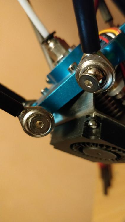

  17. Merci beaucoup à toi Martine d'essayer d'apporter ton savoir et ton experience pour nous rendre la vie avec notre monster surement plus simple. Fais nous savoir quand ton tuto ou autres videos sera en ligne. Merci

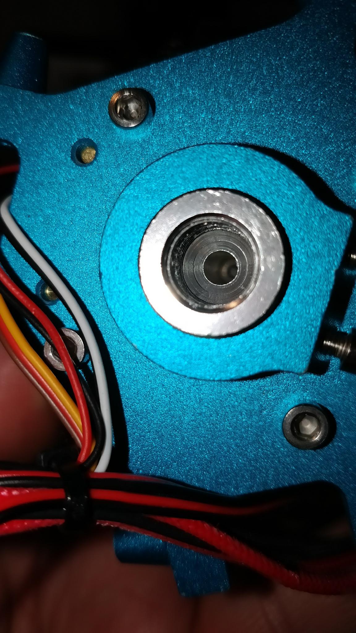

  19. Bon réussi a l a déboucher j'étais trop content mais impossible de refaire un calibrage ou d imprimer la buse tape dans le bed en bas et reste bloquer...Allez nouveau défi, nouvelle panne ;-)

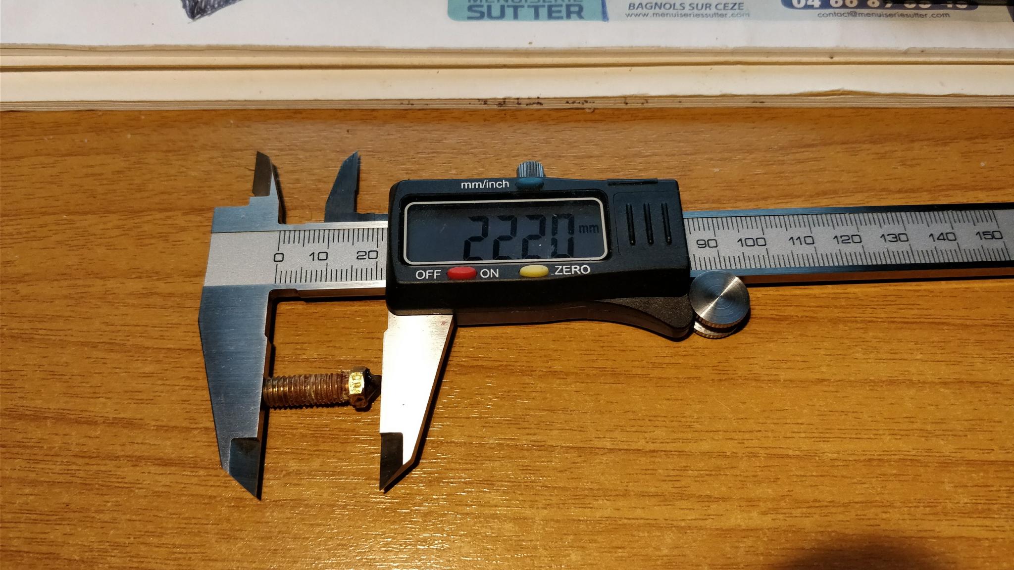

  22. je trouve mes buses vachement plus longue ou c est moi qui déconne lol
