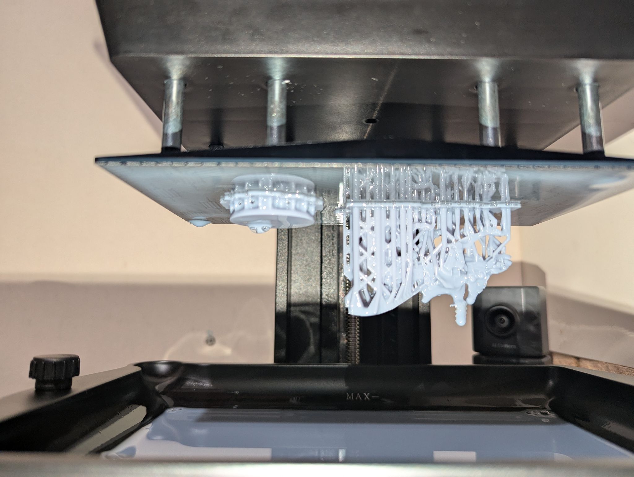

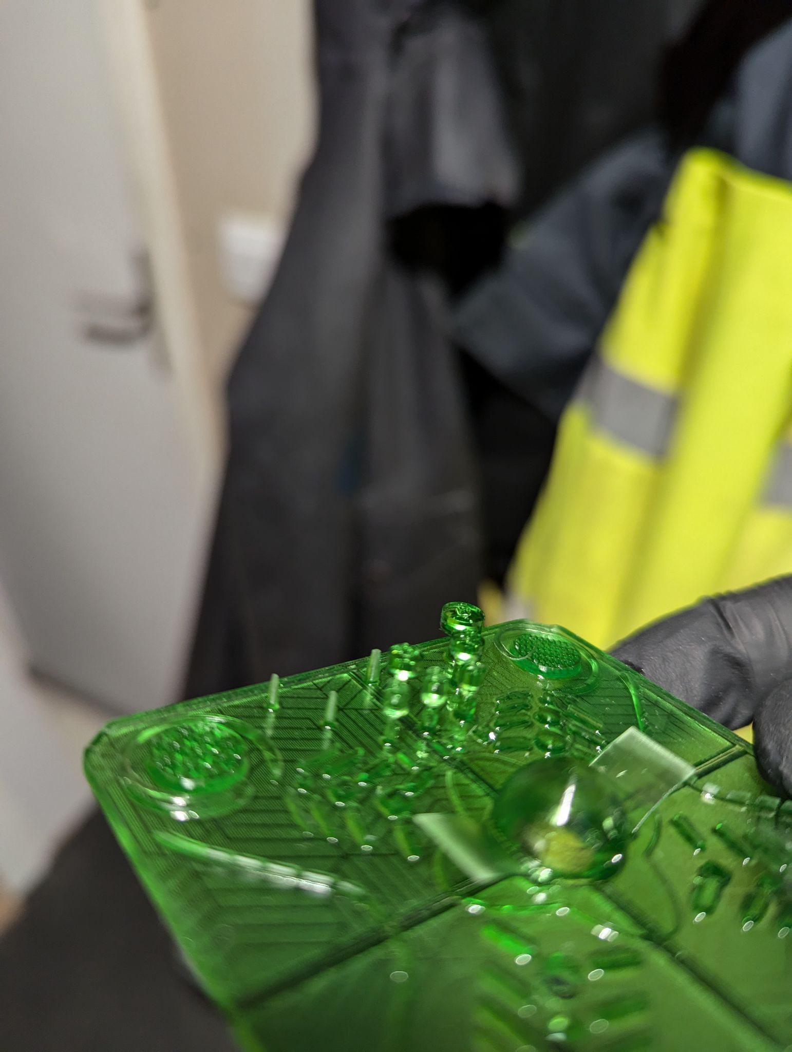

bonjour, j'ai commander de la résine ELEGOO ABS like 2.0, pour avoir les bon paramètre de résine j'ai été voir directement les recommandations du constructeur, et ils me préconise un temps d'exposition des 1eres couche à 60 s et 8 s pour les suivantes !! C'est pas un peu trop du coup ? -

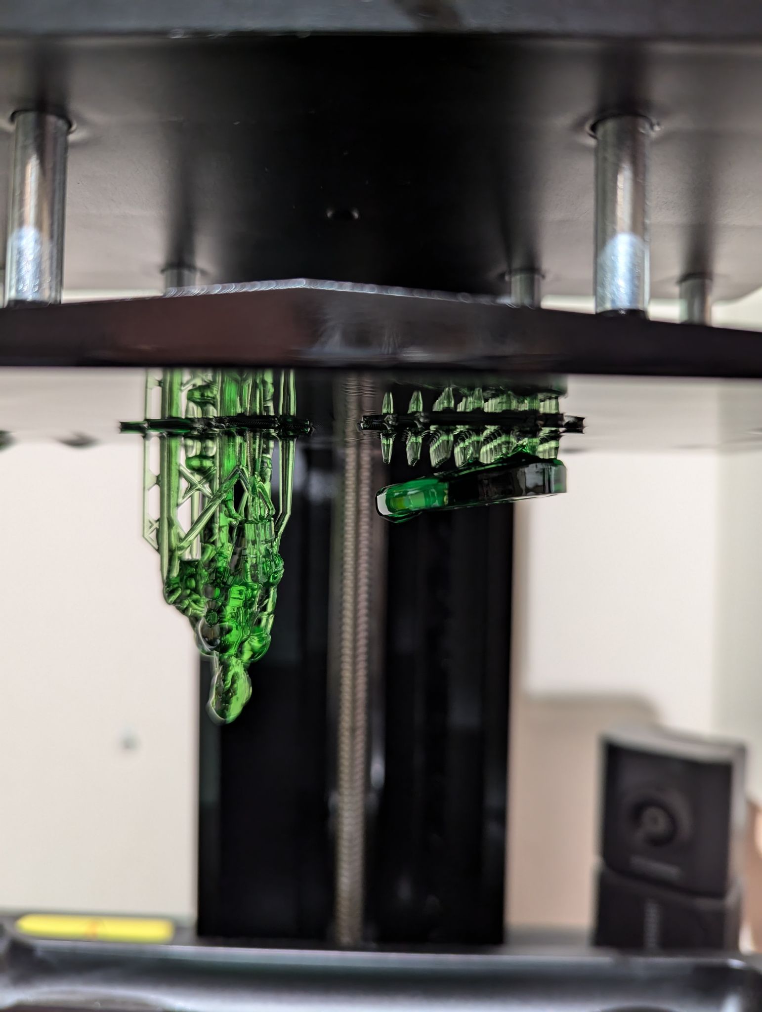

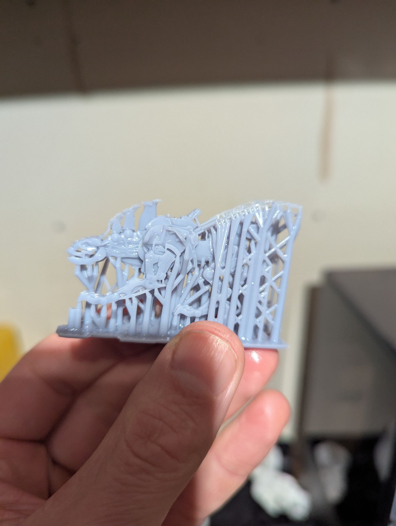

Coucou, j'ai trouvé un profil optimiser pour ma résine sur chitubox, qui normalement utilise les réglages optimum pour mon imprimante, le résultat est très bien mais sur la figurine modèle il y a des filaments très fin et ça même avec se profile ça rate, trop fin a faire ou des réglages à faire ? Sur l'image jai enlever les antennes car au démontage des supports ça s'arrange tellement c'est fin -

Alors effectivement je n'ai pas forcement fait de test ^^ il faudrait faire un étalonnage résine en temps d'exposition ? tu pense à un manque de temps d'exposition pour les antennes mal faites ? -

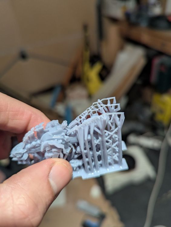

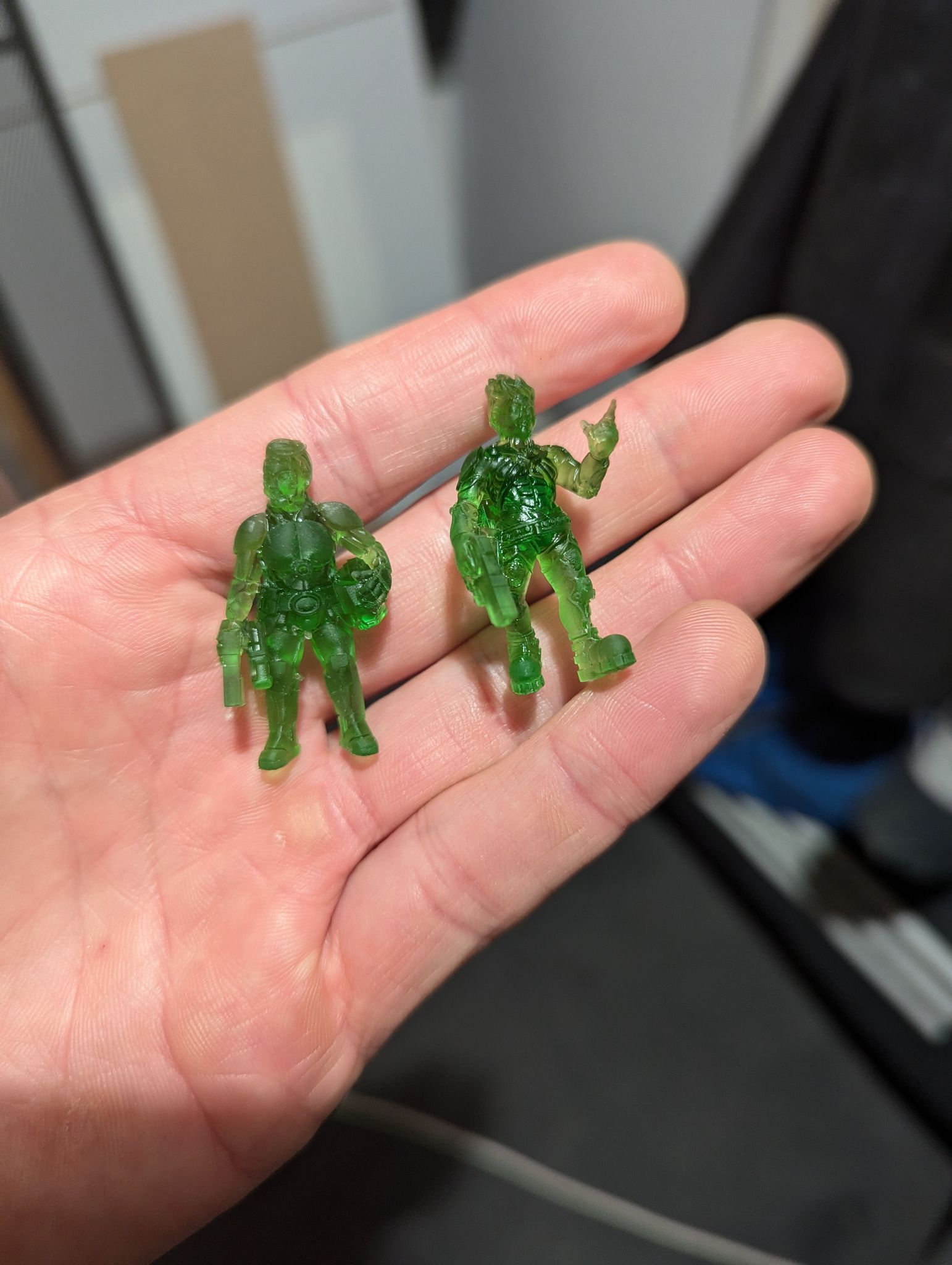

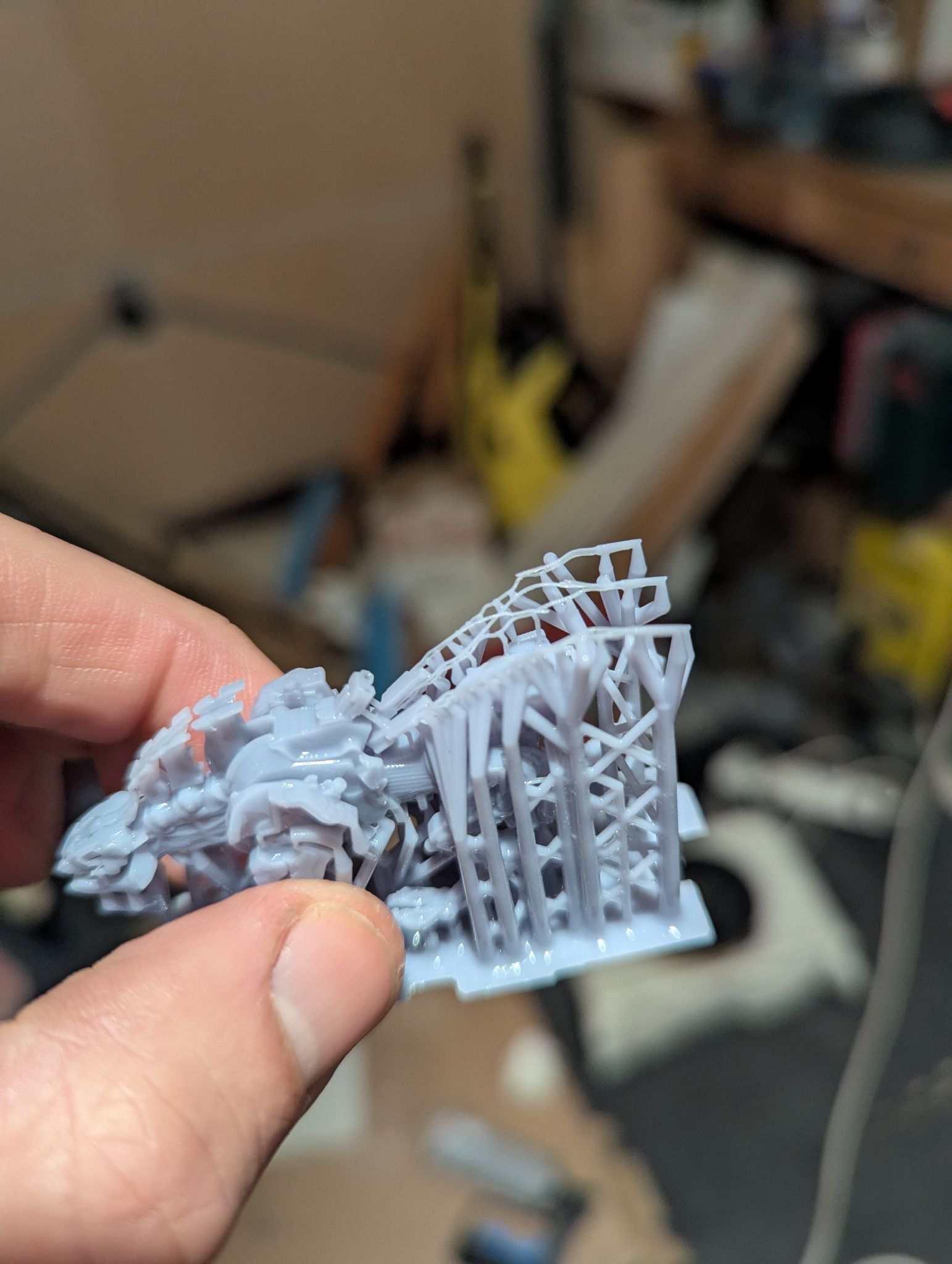

Bonjour, petit retour avec une nouvelle résine elegoo non végétal cette fois Bon l'impression est bonne a première vue mais dans le détail moins bien ,si on regarde le socle il y a pas mal de marque mal Fini et sur la figurine sur la partie arrière il devrait y avoir des antennes qu'on distingues mais elles ont mal était imprimer... pourquoi c'est ma question ? -

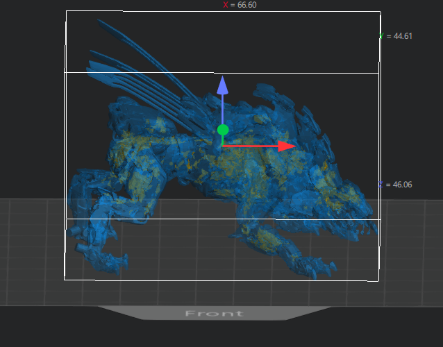

Bonjour a tous !! Je me tourne vers vous les savants de l'impression ^^ Voila j'ai une figurines en fichier STL que je veux imprimer, quand je la charge sur le slicer CHITUBOX PRO, le logiciel me détecte de multiple cavité !! Comme la figurine à des formes très abrupte j'aimerais remplir ses zones pour ne pas être embêté par la suite !! Or je ne trouve rien sur le logiciel pour faire cette manip ?? Avez vous une solution svp ? merci d'avance !!

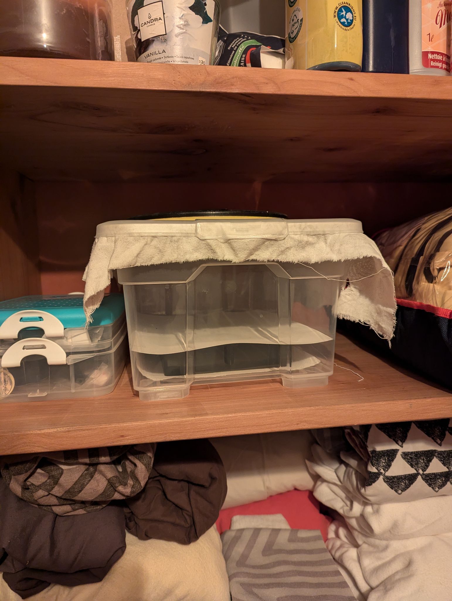

@pjtlivjy Ok je testerais quand même avec des supports moyens a la place de fin !! et oui je commande l'autre résine et je te ferais un retour La pièce c'est ma buanderie le bas est fermée dans un bac avec une feuille dessus pour couper les UV et un chiffon entre le couvercle et la boite pour faire tampon niv odeur, la pour le moment j'ai zéro odeur dans la pièce donc cela semble étanche !! en tous cas elle reste à 19 ° -

Tu n'a pas répondu à toutes mes questions petit voyous . Oui je vais essayer la résine que tu m'a indiqué pour voir. Juste pk les supports sont degeu et se d'école ? Humidité aussi ? Mon stockage du bac est une bonne idée ? -

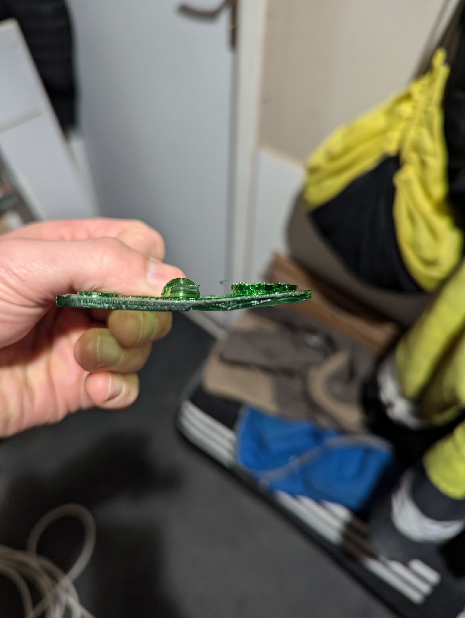

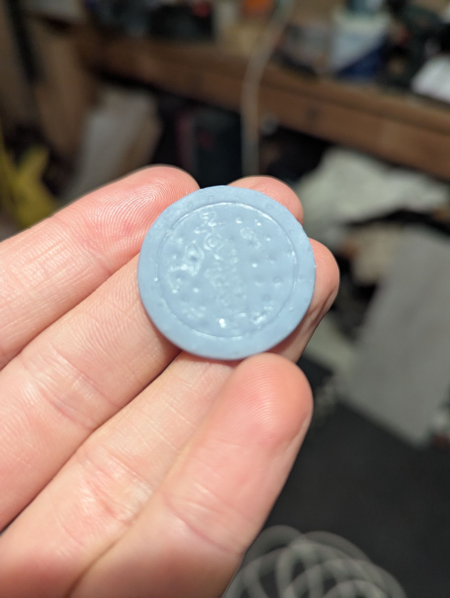

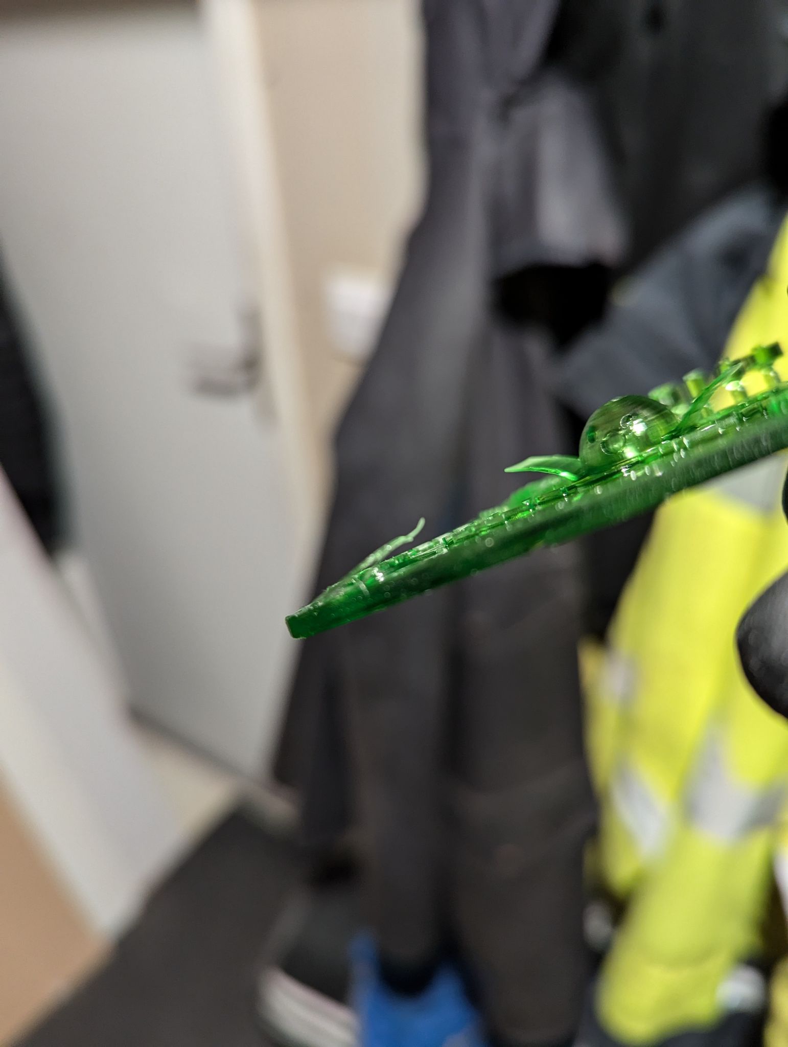

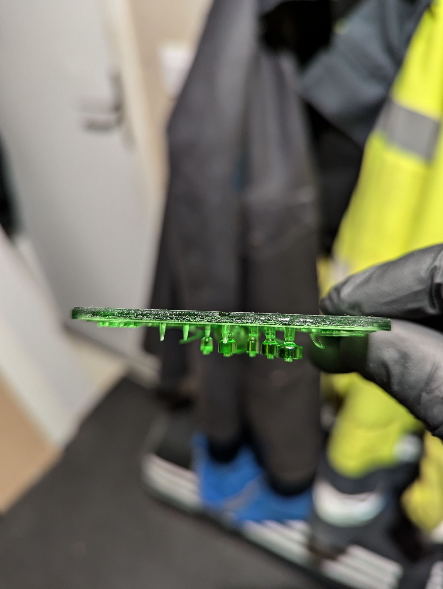

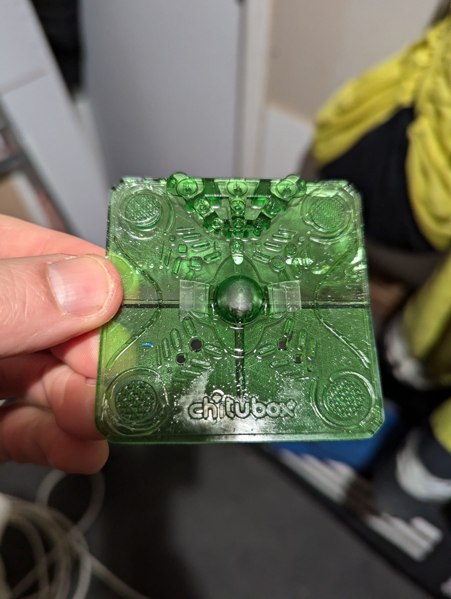

Pour ce qui est de mes questions as tu des éléments de réponses ? -Est ce que le temps d'exposition que j'ai mis arrive a palier l'humidité restante ? -que pense tu des petits défauts sur le fichier test manque de plots a certains endroits et filament ? - Décollement support et aspect dégueu du coté support de la pièce ronde ? - l'aspect mat et brillant sur les figurines ? - Le stockage ainsi fait est t'il bon ? DSL ça fait beaucoup de questions ^^ mais qui aime bien chatie bien -
Impression raté sur Mars 5 ULTRA ELEGOO
ogus87 en réponse au topic de ogus87 dans Les imprimantes 3D SLA

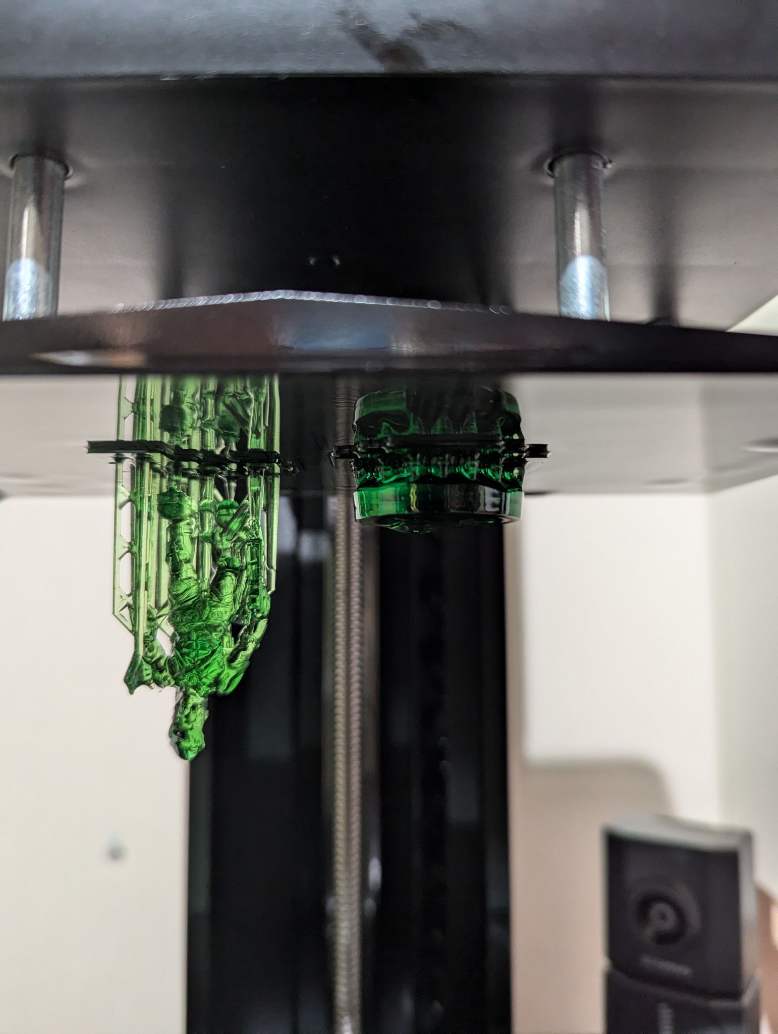

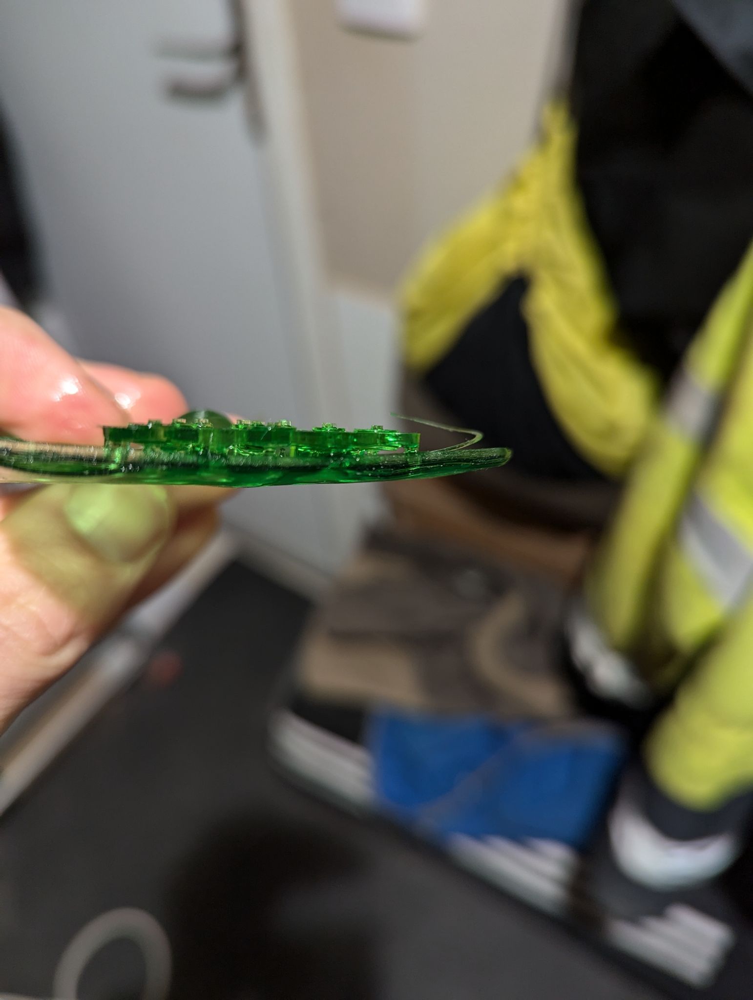

@pjtlivjy et ben mon retour ? ^^ je rigole Bon petit retour de ma part !! j'ai suivi la méthode de ce MR pour niveler mon plateau et au démontage il y avait des tiges mal serrée a l'intérieur ^^ j'ai également rajouter des petites rondelles sur le dessus histoire que le serrage soit plus homogène !! Pour la résine j'ai nettoyer la bac et enlever la résine pour la laisser dans son bidon une nuit a température ambiante de la maison, le lendemain j'ai allumer mon chauffage 15 mins avant mon impression et remis la résine qui était déjà a température ambiante !! Je précise que j'ai mis un temps d'exposition des 1eres couches à 40s et 2.8s les autres couches histoire de palier un peu à l'humidité qu'il pourrait resté !! La le nivellement est top !! Mais il subsiste des erreurs d'impression notamment des plots manquants et un filament qui ressort et ça je sais pas vraiment d'où ça vient !! tant que l'imprimante était chaude je me suis dit que j'allais tester 2 fichier de JDR de figurines voici le résultat un petit décrochage niveau support sur la 1ere impression et un aspect Nikel sur la 2 ieme !! Effectivement après post traitement on s'aperçois qu'au niveau des support il y a un problème est ce la paramétrage des support trop fin ?? je ne sait pas vraiment pourrais tu m'aiguiller la dessus ? Sinon le résultat des figurines est top !! peut être un aspect qui diffère entre mat et brillant !! et ça je sais pas vraiment d'où ça viens non plus ^^ En bref voie tu des paramètre a ajuster pour les aspects des support ? temps d'exposition etc ^^ bon dsl mon retour est un peu long ^^ Ha oui et maintenant j'enleve le bac a résine et je le stock dans une boite fermée a température ambiante dans ma buanderie histoire de ne plus avoir de choc thermique ce qui je pense devrais bien améliorer mes résultat !! car mon test d'aujourd'hui avec ma résine a température ambiante a bien améliorer mes impression je trouve !! -

Ha oui en effet la résine du bac reste au garage !! je met mon chauffage pour le faire monter à 25 ° mais ce n'est peut être pas suffisant pour réchauffer la résine correctement, après je me demande également si j'ai bien fait ma manip de labelling !! car ma petite impression de hier était parfaite pourtant !! c'est bizarre!! j'ai trouvé une vidéo qui parle de la mars 5 ultra mais en anglais, le passage du nivellement est vers les 3.30 !! pourrez-tu me dire ce que tu en pense de la méthode de ce MR ?? Pour la résine standard je peux en effet faire un test effectivement tu me conseille quoi en terme de qualité / prix ? -

Je n'ai pas d'autre résine, et je n'ai vu spécialement d'avis négatif sur ce genre de résine, après le nivellement pourrait être encore la cause ? qu'en pense tu ? -
