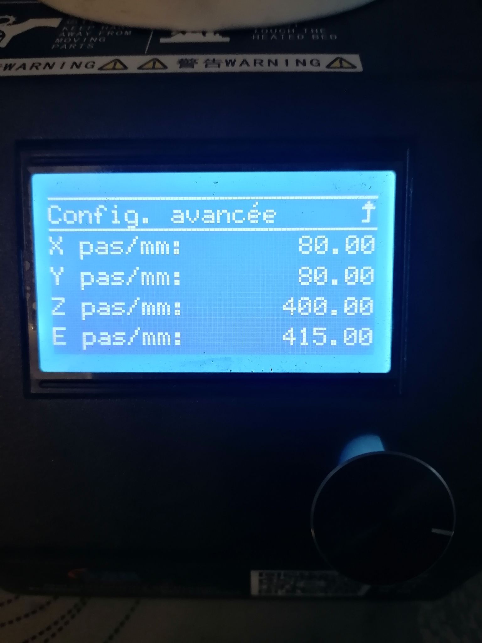

  2. Oui, j'ai enchaîné 2 impressions sans redémarrer l'imprimante. Tout fonctionne à merveille. J'ai même réglé l'extrudeur, le pas est passé de 93 à 138 pas /mn. C'est nickel

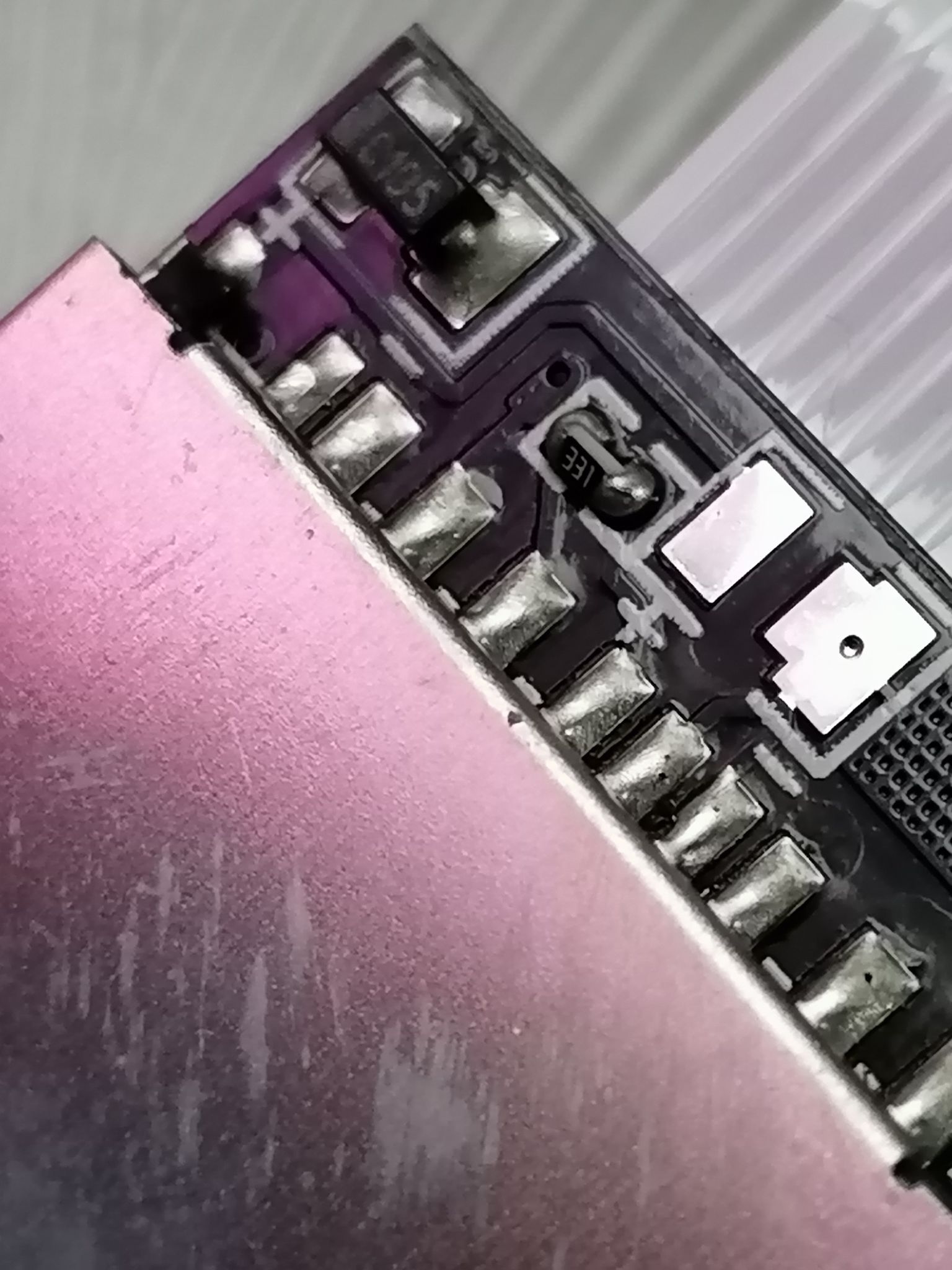

  14. J'ai enlevé la carte micro SD de l'imprimante, imprimante allumée (via le menu bien entendu) Ensuite, j'ai rajouté la commande M593 dans cura, j'ai slicer mon cube de 10X10X10, J'ai enregistré le nouveau gcode sur la micro SD que j'ai mis dans l'imprimante toujours sans l'éteindre. J'ai lancé l'impression, et il ne m'a pas changé le fil. Prochaine essai avec le même gcode en éteignant et rallumant l'imprimante. Bon, voilà le résultat avec la commande M593 Ça semble un peu mieux. Par contre, dès lors que j'éteins l'imprimante et que je la rallume, elle m'effectue un changement de fil lorsque je lance la première impression Par contre, si j'ajoute la commande M412 S0, l'imprimante ne détecteras plus la fin de fil lors de l'impression ? Bonne nouvelle : J'ai dessoudé la résistance de 330ohms du lecteur SD et il est reconnu Voilà un problème de résolu, encore merci à toi Reste plus qu'à résoudre le problème du changement de fil lorsque j'allume l'imprimante. Pour calibrer l'extruder, je possède un "direct drive", c'est donc un peu plus compliqué, mais je vais trouver une solution. Pour la formule : (Valeur actuelle des pas)× 100 mm / (longueur moyenne mesurée) = nouvelle valeur des pas La valeur actuelle des pas =93 pour moi ?
  15. Bonjour pommeverte, Ma première impression avec le firmware 3.2 est terminée, je trouve le résultat satisfaisant avec quelques petites imperfections (c'est un des 4 pieds pour mon graveur laser avec un pas de vis pour en superposer plusieurs) Je viens de charger le firmware 3.4, et j'ai imprimé deux cubes de 10X10X10. Le pas/mm était déjà à 93, ça c'est nickel. Ça a commencé par un changement de fil, chose que je n'avais pas demandé. Ensuite voilà le résultat du premier cube Puis j'ai demandé une seconde impression du cube sans éteindre l'imprimante, et il n'a pas fait de changement de fil... Ouf. Par contre mon lecteur SD n'est toujours pas reconnue. J'enlève cette fameuse résistance ? Voici le second cube. On peut s'apercevoir que certaines couches ne sont pas uniformes, peut-être que 93 pas/mn n'est pas suffisant Puis je viens de procéder à un troisième essai : - j'ai éteint l'imprimante - j'ai retiré la micro SD - j'ai rallumé l'imprimante - j'ai inséré la micro SD Il m'a demandé de lire le média, ce que j'ai fait - ensuite j'ai lancé une impression du cube Et il m'a refait un changement de fil. J'avoue que c'est embêtant J'aurais préféré qu'il me pose la question si oui ou non je désire changer de fil. Donc pour résumer, deux problèmes : 1/ le lecteur de carte SD n'est pas reconnu 2/ Il change de fil à chaque fois que j'éteins l'imprimante et que je change de carte SD

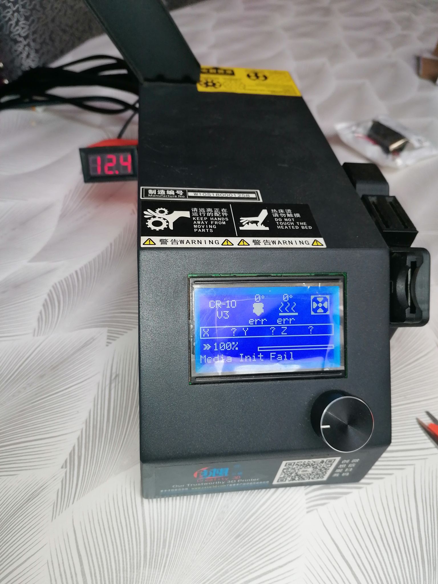

  19. Étant donné que le lecteur SD n'était pas reconnu, j'ai installé le firmware directement via la micro SD. J'ai éteint l'imprimante, inséré la micro SD, puis j'ai rallumé. Comment puis-je savoir si le firmware a bien été installé ? Il y a bien une résistance dans le lecteur SD. Je la retire ? Je viens de lancer une impression, et ça fonctionne. Par contre, comment faire pour éviter qu'il enlève le fil et qu'il recharge à chaque impression ? Attention, ça fonctionne avec la micro SD en direct, pas avec la carte SD. Par contre qu'est-ce que c'est silencieux, c'est impressionnant... Plus de bruit de moteur pendant l'impression, j'hallucine Et tous les ventilos fonctionnent Tiens, le voltmètre que j'ai installé vient de lâcher... Mais ça continu à imprimer
  20. Il ne reconnaît pas ma carte SD, donc je vais regarder pour enlever cette fameuse résistance...

  24. Merci beaucoup pour ta réponse. J'avais déjà branché le ventilo V1 sur "fan2" je vais donc mettre le ventilo du boîtier en parallèle dessus. Pour le marquage, j'ai simplement repéré de quel ventilo il s'agissait. Et je viens de m'apercevoir que mon alimentation délivre du 6V au lieu de 12V, j'en ai donc commandé une nouvelle (c'était peut-être pour cette raison que plus rien ne fonctionnait en fait) mais c'est pas grave, ça m'aura permis d'upgrader ma carte mère avec une SKR V3. 3. Je reçois l'alim demain, donc suite au prochain épisode... Encore merci beaucoup pour tes conseils indispensables En fait, ce que je nomme "module de commande" , c'est l'ensemble du boîtier. Je me demandais si il fallait tout brancher à l'imprimante avant de mettre le firmware via la carte micro SD, ou si je pouvais installer le firmware sans connecter le module de commande à l'imprimante

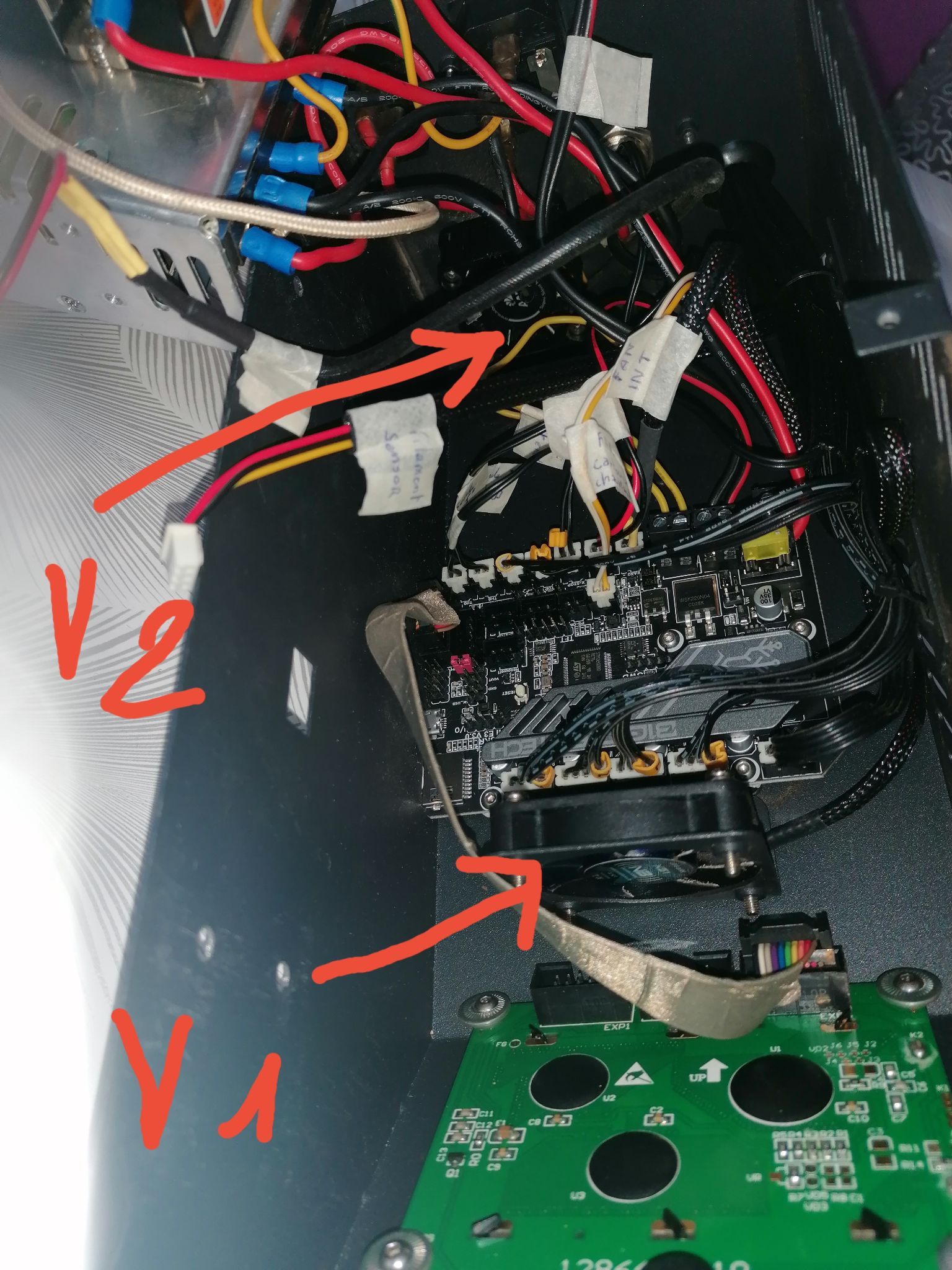

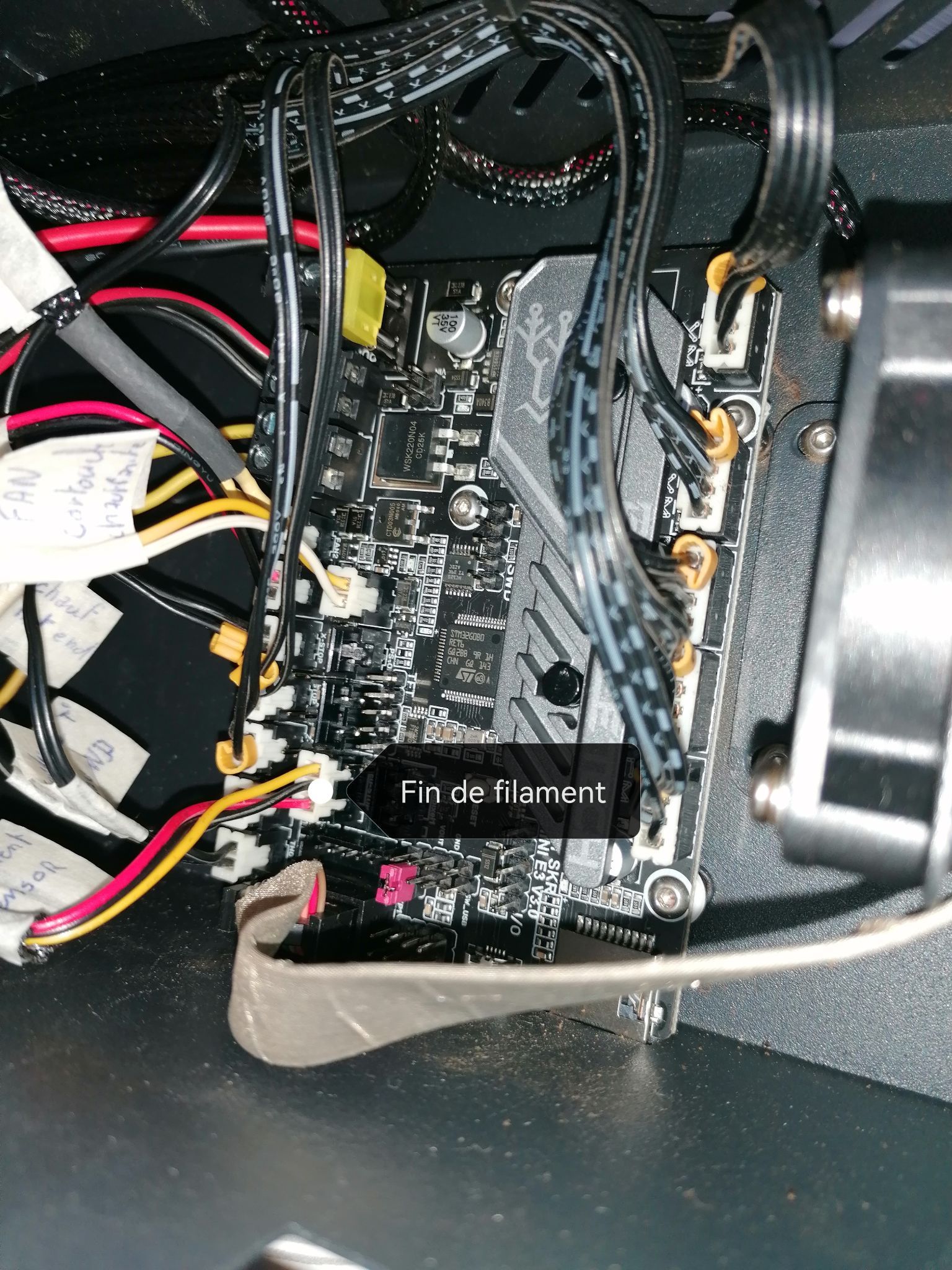

  25. Bonjour pommeverte, Je te souhaite une bonne bonne année à une bonne santé pour cette nouvelle année Je viens de tout brancher, mais j'ai un dernier petit souci avant de mettre l'alimentation pour les essais : J'ai 2 ventilateurs que je ne sais pas où brancher que j'ai nommé V1 et V2. (voir photo) Et je ne sais pas où connecter le détecteur de fin de filament. Le problème de la carte d'origine, est que j'avais un écran bleu clignotant, j'ai réussi une fois à relancer la carte en appuyant sur le bouton reset, mais après une impression, le problème est revenu, et le reset ne changeait rien, j'ai même loupé la dernière impression, l'écran est devenu bleu et plus rien ne répondait, j'en ai conclu que la carte mère était HS. D'après une recherche sur le net j'ai branché le détecteur de fin de filament ici (voir photo) Est-ce correct ? Encore une petite question : Suis je obligé de brancher le module de commande à l'imprimante pour y intégrer le firmware, où est ce que je peux brancher le module sans connecter l'imprimante et mettre le firmware avant de le brancher à l'imprimante ?
