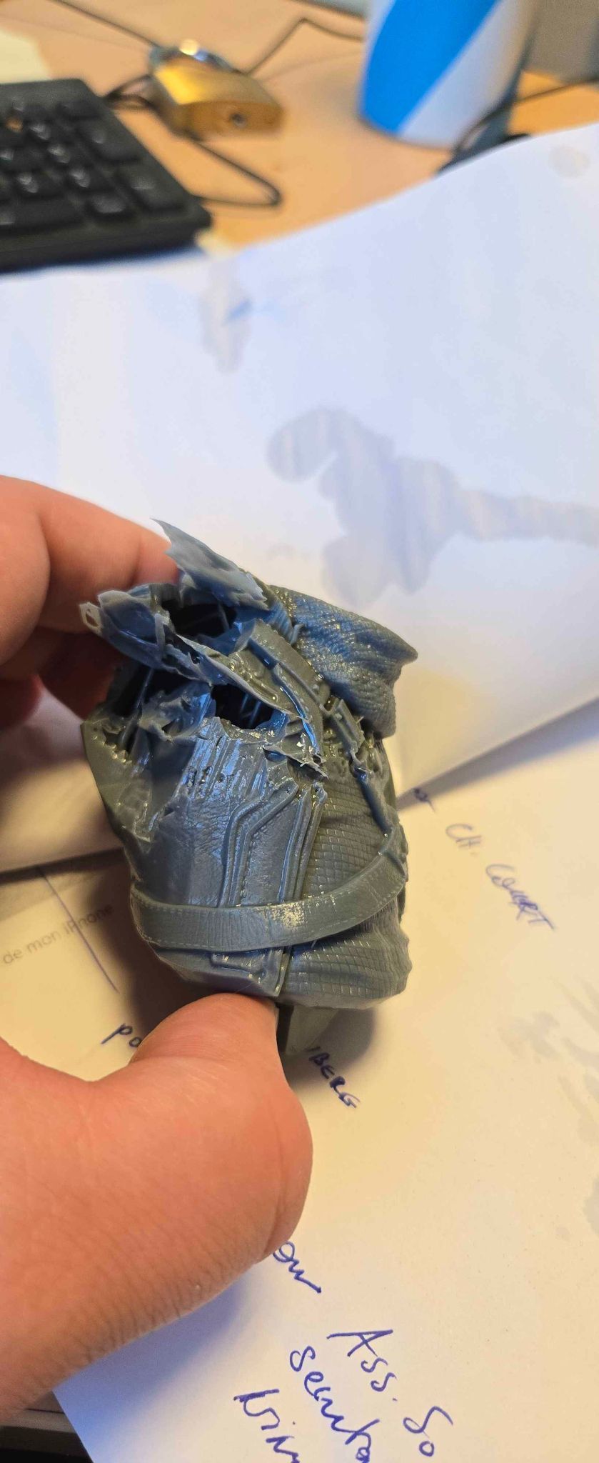

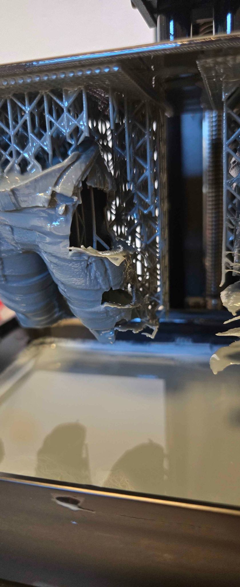

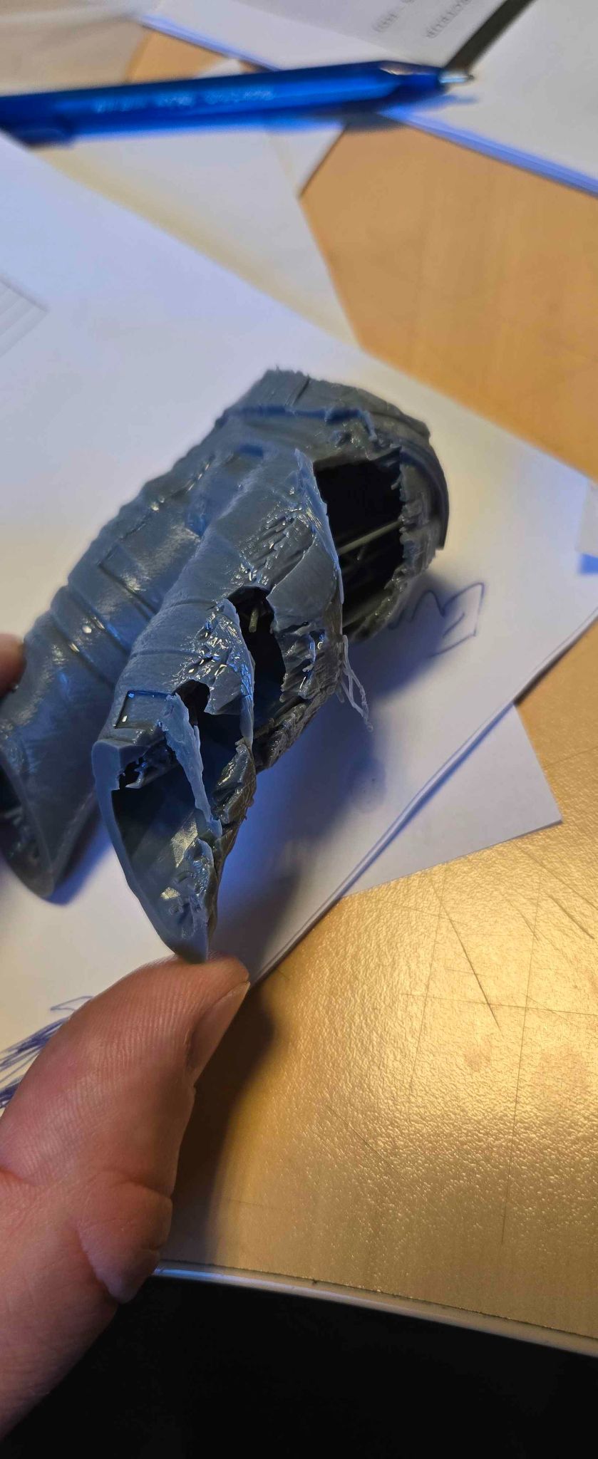

  1. pfffiou tu ma fait flipper , je n'avais jamais vue cela , et j'ai chercher sur tout le bac ( qui n'ai pas si grand que ca ) et je ne voyais pas cette marque , j'ai essayer de reprendre une phot dans les meme condition je pense que c'est un peu de résine qui a du couler et avec le reflet cela fait ce que l'ont voit . oui je savais que le film était un consommable je ne pensais pas que ce serai 10000 couches , parceque oui du coup j'ai imprimer entre 1 et 2 pièces par jour qui faisait en moyenne 2000 couches chacune donc j'ai bien dépasser les 20000 pour l'effet de ventouse je ne sais pas j'ai fait des pièces pleine et des creuse mais quand je fait des creuse oui je fait plusieurs trou pour éviter ce phénomène de ventouse mais sur leechee j'ai cru voir que le logiciel me disais quil y avait des zone a problème elle apparaisse en jaune . je ne sais pas si c'est cela
  2. Bonjour , c'est mon premier post ici et je suis très content de vous rejoindre . J'ai fait l'acquisition du imprimante courant octobre , une Anycubic m4 ULTRA j'en suis très content , des le début j'ai était bluffer par la qualité des print c'était génial , Mais depuis 1 grosse semaine quand j'allume ma machine j'ai un message qui me dit " veuillez changer le film a temps puis réinitialiser " Je trouve cela très court pour changer un filme , surtout que je n'ai utiliser que 4 kilo de résine . mais depuis j'ai aussi de soucis sur mes print , je n'en ai aucun qui sort nickel , les support ne tienne pas ou d'autre chose que je ne saurai pas expliquer je vais mettre des photos cela sera plus clair je pense . je précise que je n'ai pas changer de résine entre temps et que je n'ai pas toucher non plus au réglage par rapport a mes print qui fonctionner très bien avant . merci de prendre de votre temps pour me repondre
