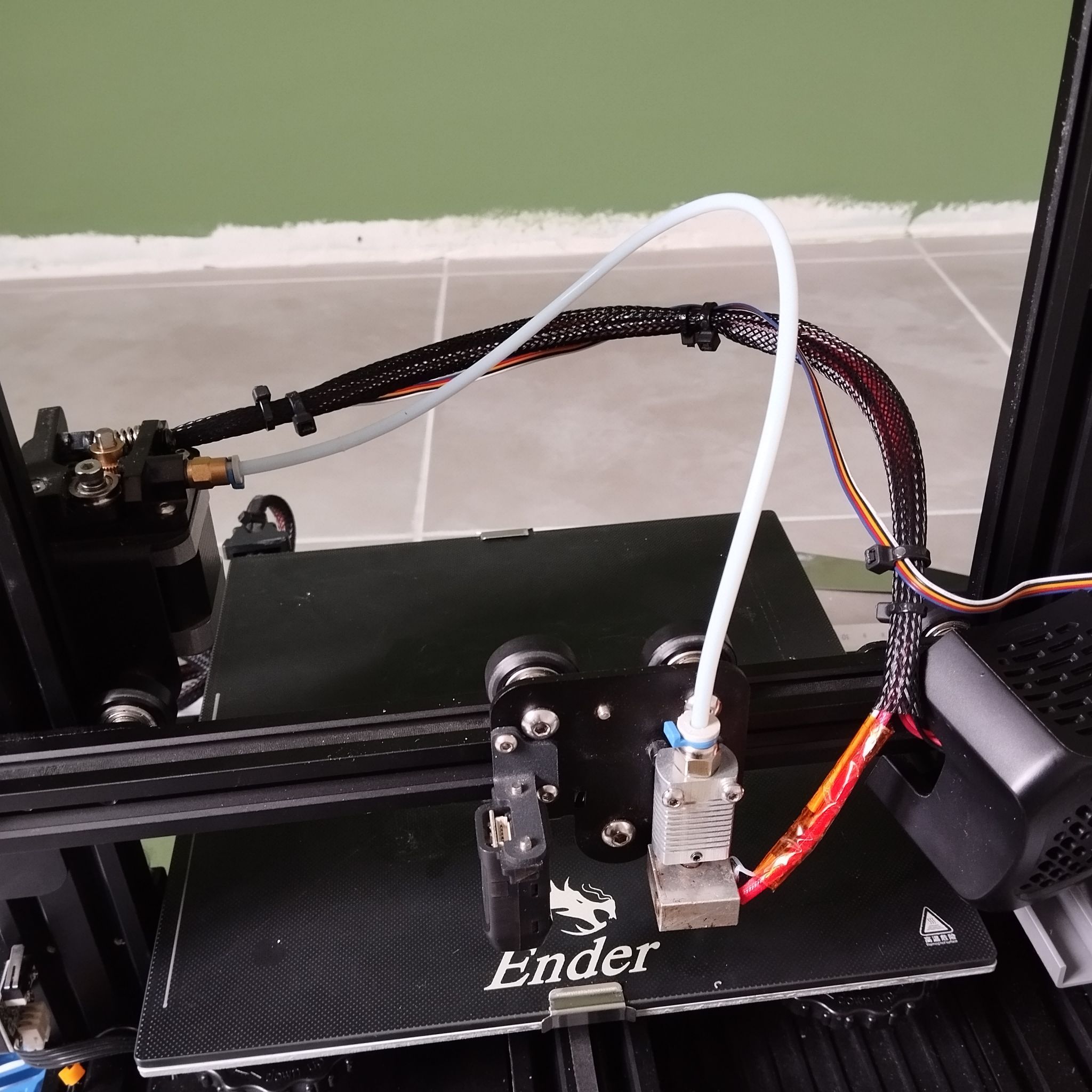

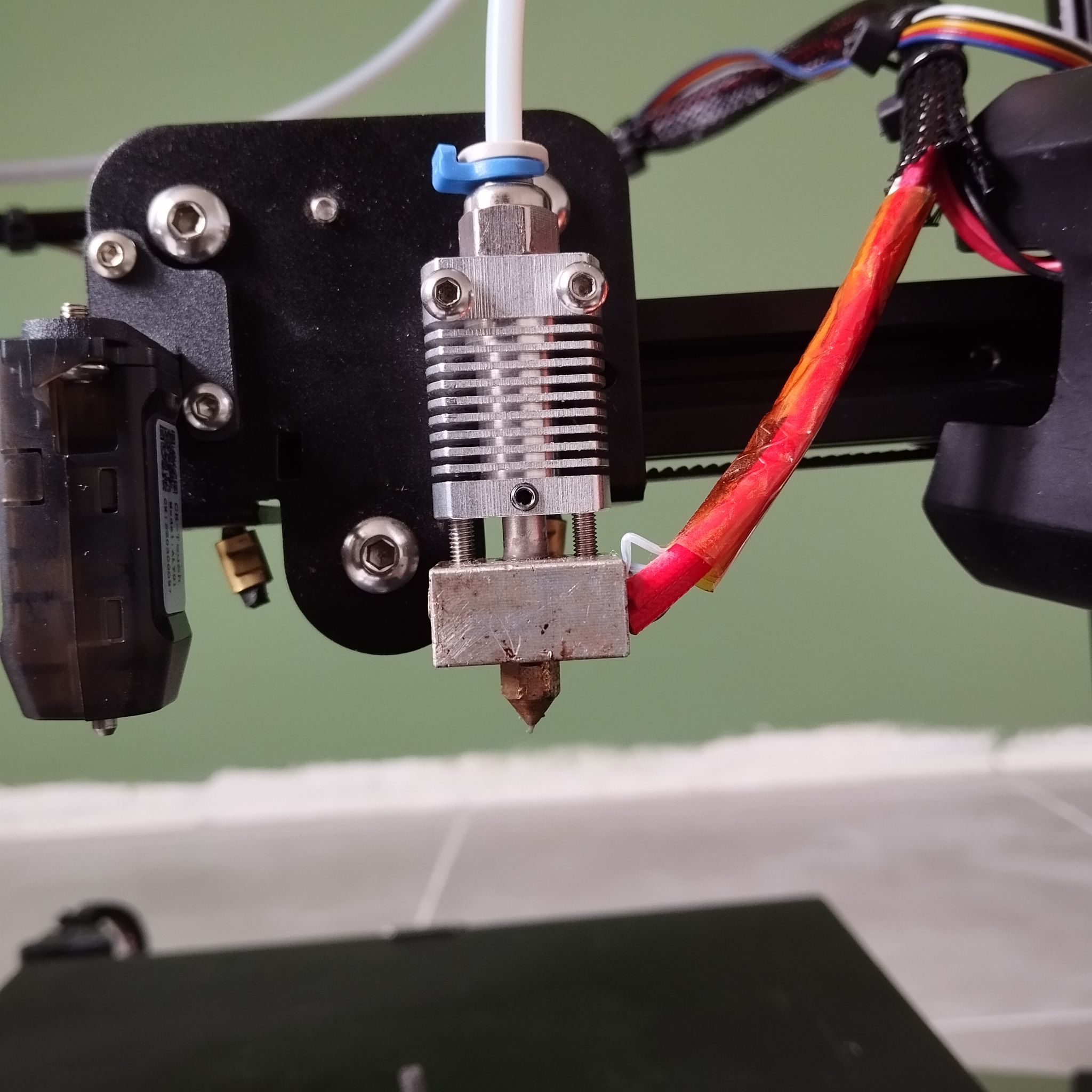

2
  1. Merci a toutes les personnes qui on pris du temps pour m'aider @fran6p@Alain D.@pjtlivjy@RFN_31 j'avais effectivement mal fait le joint entre la buse et le ptfe. J'ai finalement réussit grâce a vous .
  2. Je viens de vérifier @Alain D. mais le levier est en bon état merci quand meme Merci @fran6p si j'ai bien compris il faut que la buse touche le ptfe pour faire un joint mais il ne fait pas qu'elle soit collé au bloc de chauffe ? Super tuto parfait pour les débutants comme moi

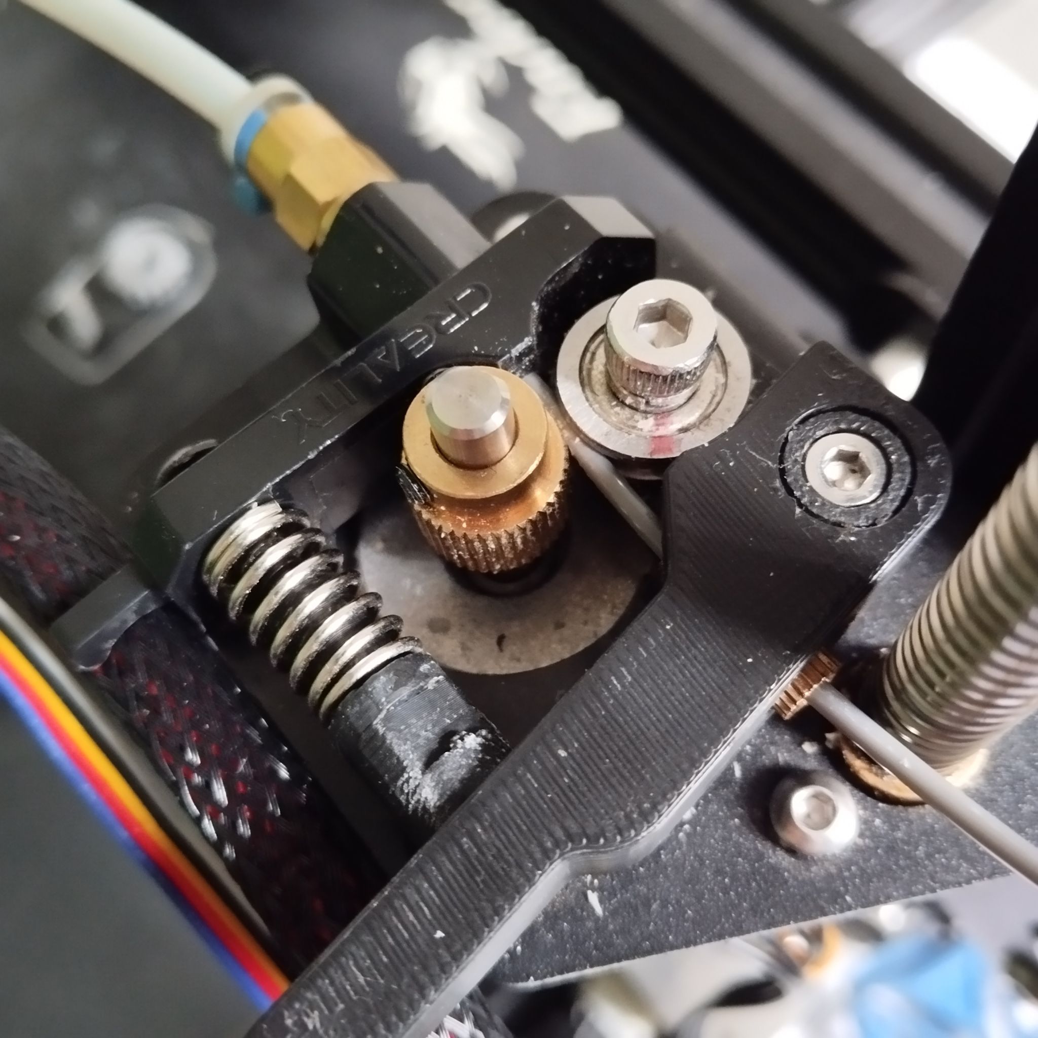

  3. A ce jour @pjtlivjy j'ai seulement imprimé du pla et est changé plusieurs fois la buse mais malheureusement je n'ai pas de filament de nettoyage Merci @pjtlivjy je ne suis pas expert mais pour moi : Bobine de déroulement .ok Le passage du filament dans le tube .Ok L'extrémité du tube ptfe coté extrudeur. Ok

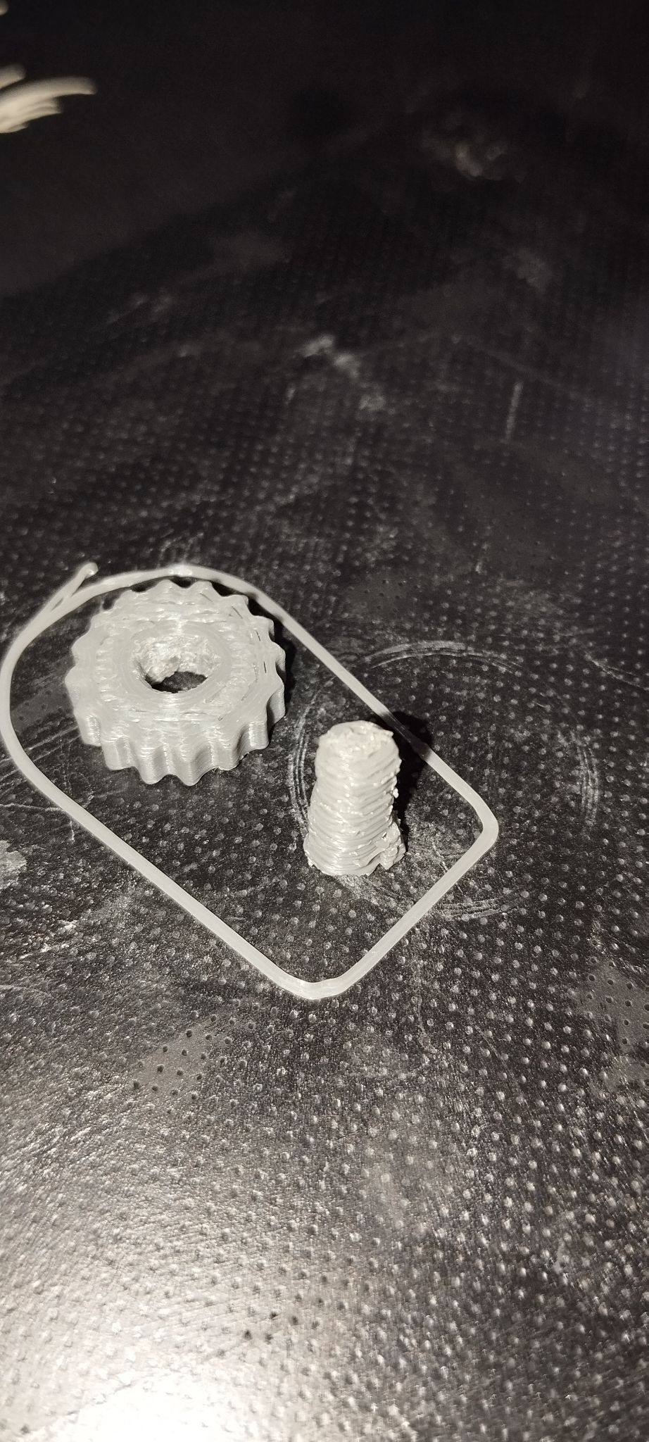

  5. Le filament est quasiment neuf (moins d'un mois) j'ai tester avec un autre filament mais cela fait la même chose voici une pièce que j'ai imprimé avec ce filament :

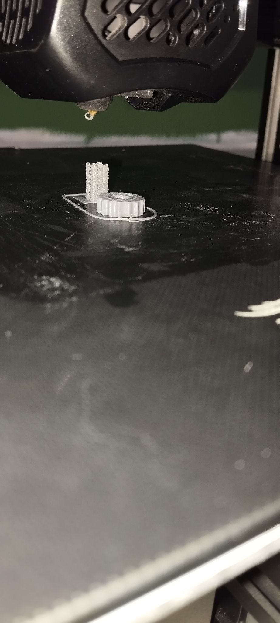

  6. La vitesse que j'ai configuré dans prusa slicer est en mode normal la température de la buse est de 210 et le plateau est a 60 Voici une image de plus près si tu en veux d'autre n'essite pas

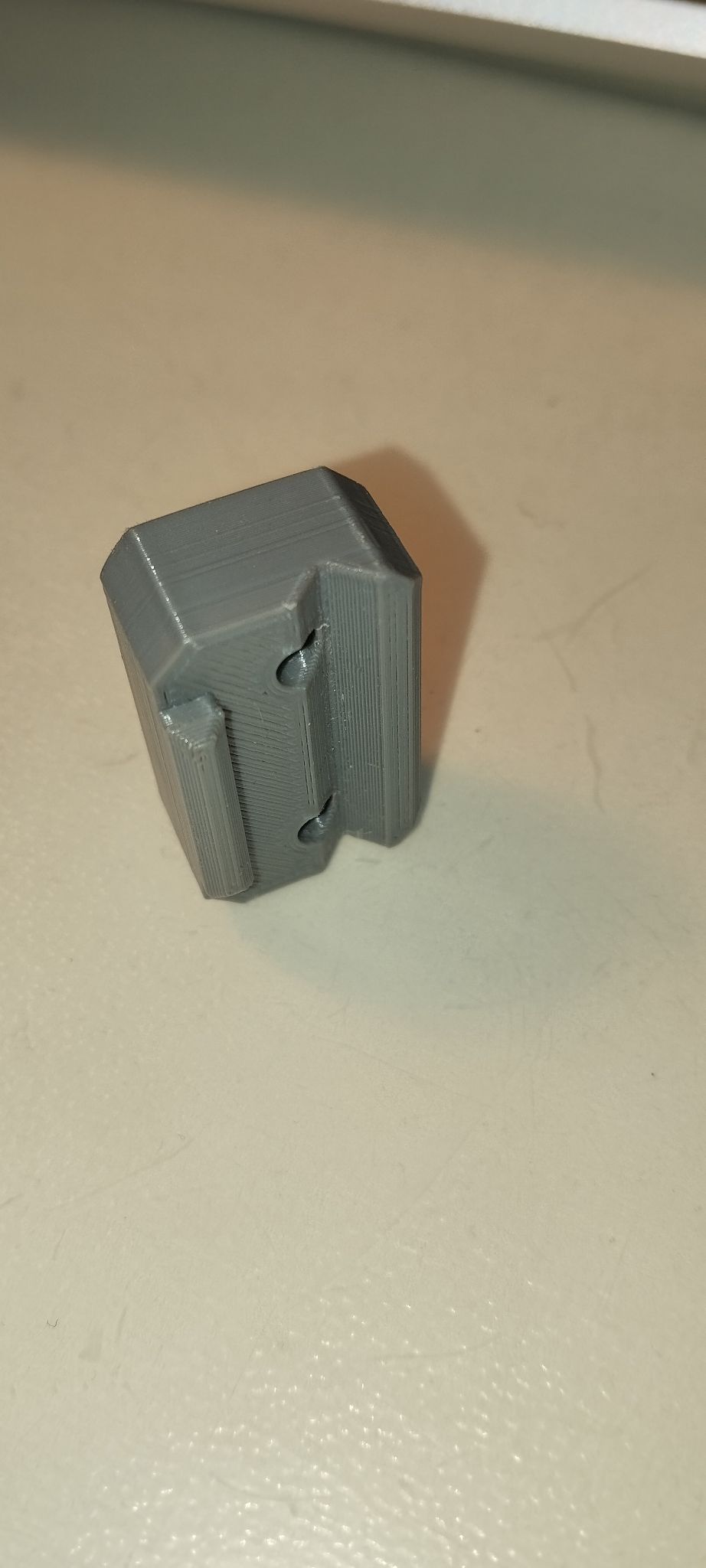

  7. Video.zipMerci j'ai bien suivie le tutoriel mais voici le résultat en image au premier abord je pensais que ça avait marché mais après 5 min d'impression : Bonjour @pjtlivjy mon filament est un anycubic pla 1 kg et quels sont les réglages que tu souhaites connaitre ?
