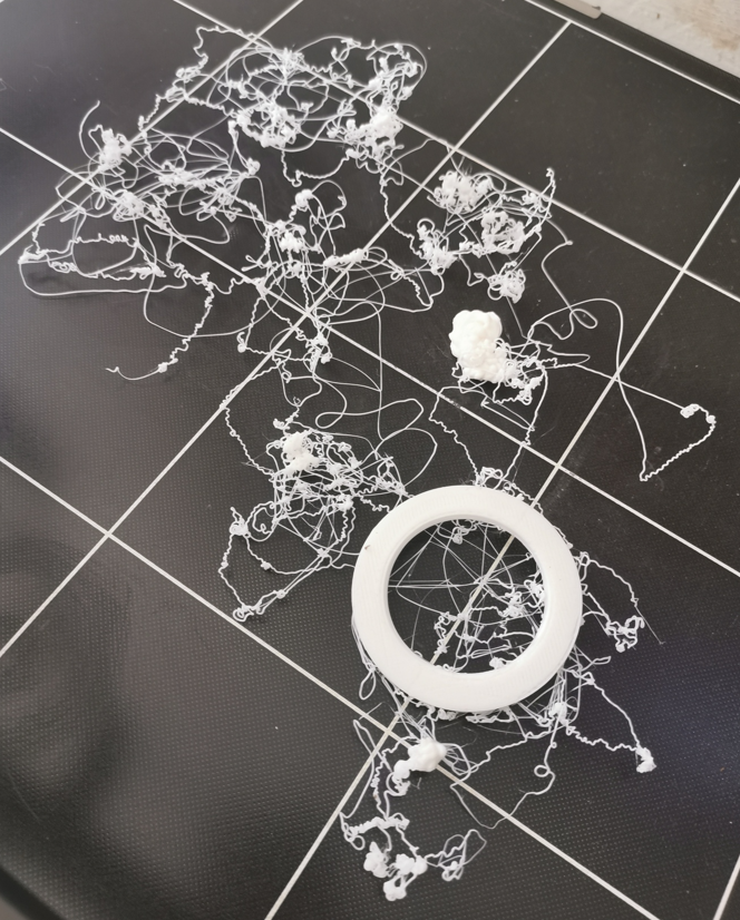

  1. Bonsoir @pjtlivjy, C'est du ANYCUBIC Acide polylactique Filament PLA pour Imprimante 3D, de 1,75 mm
  2. Merci pour ton message @ogus87 la partie ronde était dans le carré où il n'y a rien sur la photo. C'est moi qui est décollé cette partie. Par contre, le reste n'était pas du tout collé sur le plateau. Avec le deuxième fichier, le contre-écrou est plus petit. A la fin de l'impression, les filaments étaient moins dispersés.
  3. Bonjour, J’utilise une imprimante 3D Anycubic Kobra Max pour imprimer des pièces qui me sont envoyées afin de les tester. Je ne dessine pas en 3D et j’utilise seulement Cura pour préparer mon fichier. Étant débutant, j’utilise les paramètres par défaut de Cura. J‘ai reçu deux fichiers pour imprimer un modèle d’un contre-écrou. J’ai appliqué la même méthode que pour les impressions des pièces précédentes. La sortie de l’impression me sort quelque chose d’étrange (ci-joint la photo). J'ai le même problème sur ces deux fichiers et aucune difficulté sur les anciens fichiers qui s'impriment normalement. Après avoir consulté ce lien https://www.lesimprimantes3d.fr/impression-3d-pour-les-nuls/, il me semblerait que ça soit du Stringing. Mais mon résultat d’impression semble beaucoup plus chaotique. Est-ce que vous pensez que je dois modifier mes réglages pour limiter le Stringing ?
