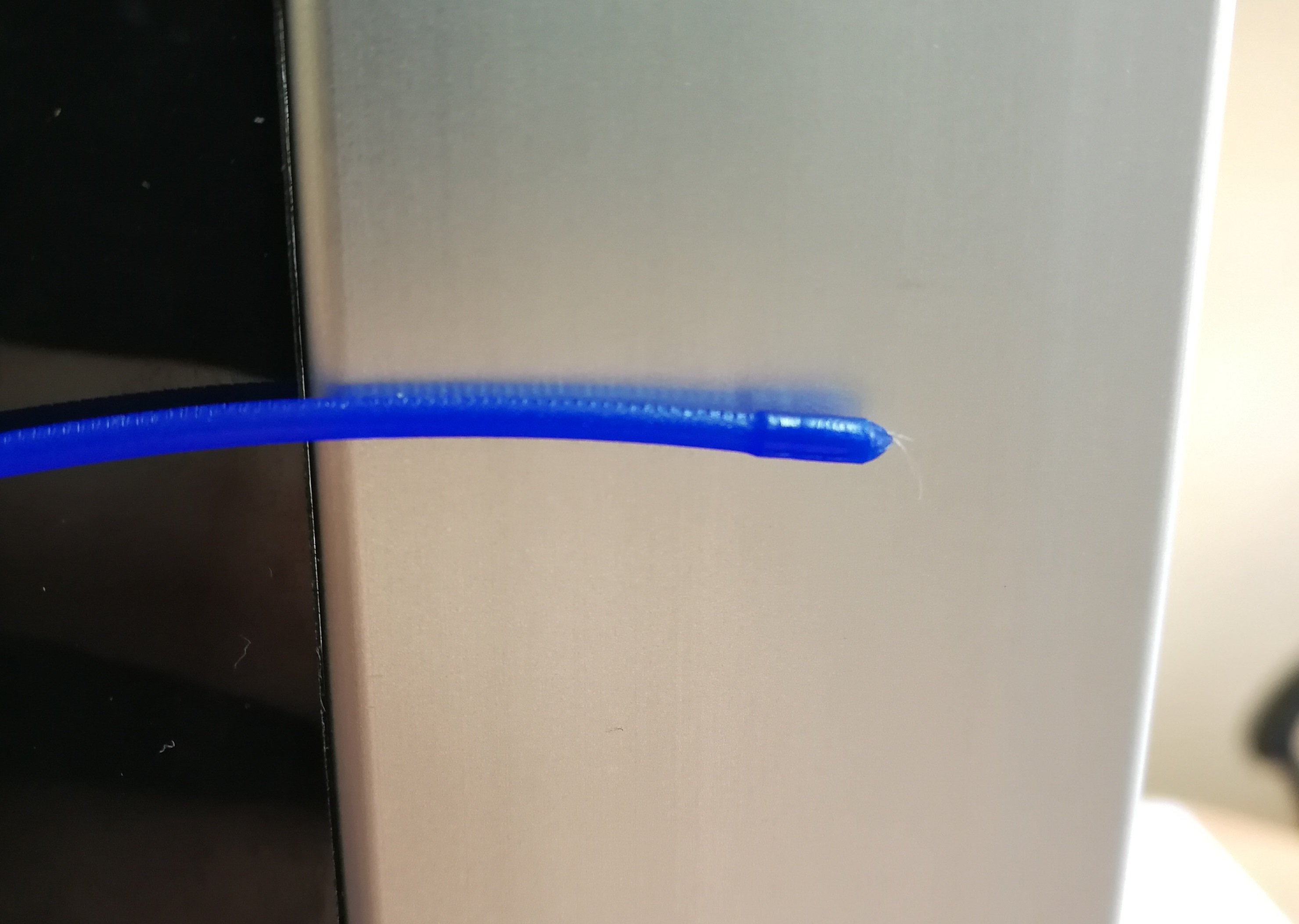

  2. Merci encore de ta réponse, j'ai trouvé le problème sa vient du filament....J'ai pris du Polymaker Polymax et pas de problème alors que le Colorfabb j'ai plein de soucis.
  3. Salut, J'uttilse du CorlorFabb PLA/PHA en bleu électrique. le truc c'est que j'ai essayer à 180° et à 220° dans les deux cas il bloque. Les ventilateurs sont à 100% après la première couche. Merci de ta réponse en tout cas.
  4. Bonjour, Voilà après quelque couches d'impressions mon extrudeur se bouche et le feeder fait "tac tac tac". Je mets donc en pause et je coupe le bout du filament (voir ci-joint) et remets et niquel. Pareil après quelques couches. Le filament a donc une sorte de bourrelet en bout de filament Quelles sont les causes à votre avis ? Trop chaud ? je suis a 210°. Merci
