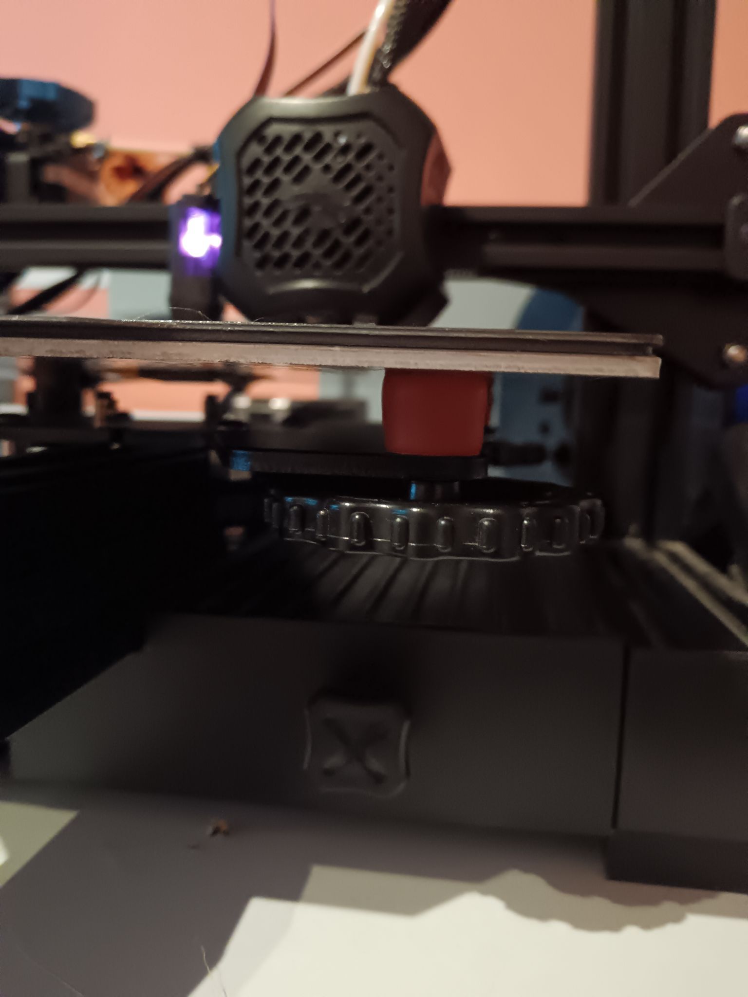

  1. Ah ok je vais essayer de régler sa merci beaucoup Bonne soirée
  2. Bonjour les ressort son remplacer par des cylindres en silicone plus ferme que les ressorts pour le direct drive aucune idée et oui en réglant le Z-offset j ai eu ces problèmes
  3. Bonjour cela fait environ 2 ans que j ai mon imprimante 3D et j ai eu un problème je voulais savoir si ce problème était arrivé a d'autre personnes fet si quelqu'un savais comment y remédier le problème c'est que quand je cherche a régler le plateau avec la feuille de papier mais je n y parvient car les roulette pour régler le plateau se dévisse entièrement ou le coin du plateau est bien régler mais si je me décale légèrement sur les côtés il est soit trop proche ou soit pas assez je précise j ai le CR touch de creality je vous remercie d'avance cordialement Zilex
