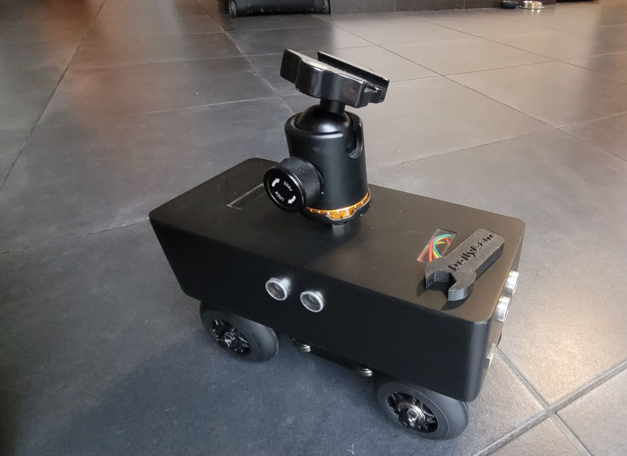

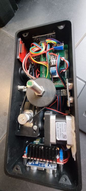

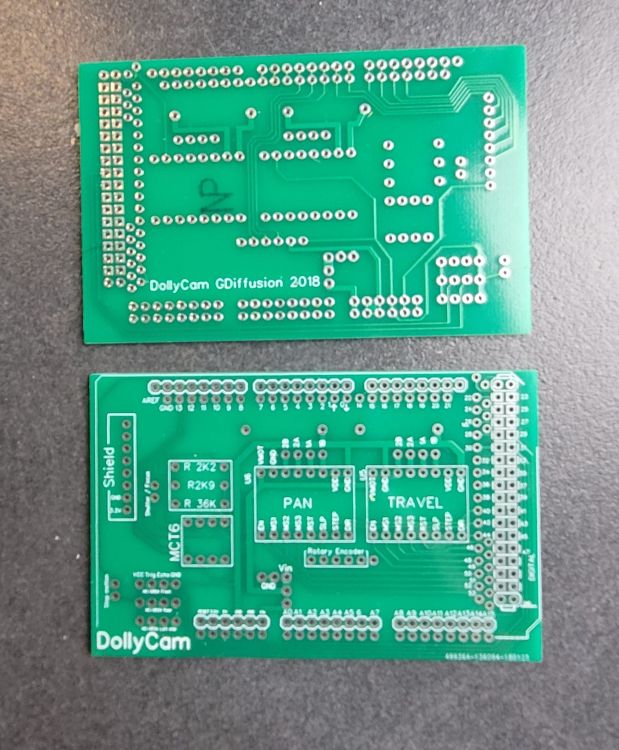

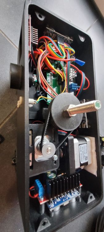

⁷Vue côté droit : vue intérieur du robot : Batteries : J'ai aussi réalisé le circuit imprimé en double face. Très marrant à faire.

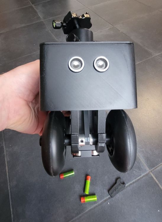

Non. C'est une autre fonction du truc. L'idée tourne autour de la photo animalière. Si un mouvement est détecté à moins de 3m, le programme oriente la caméra en fonction de l'écart de détection entre les 2 capteurs et declenche une photo Ce que tu vois sur la vidéo, c'est une fonction de détection d'obstacles afin de stopper le mouvement du dolly
Oui, 1 capteur devant et 1 sur le côté droit que l'on ne voit pas sur la vidéo et qui participe à détecter un mouvement pour orienter la caméra vers celui ci et déclencher une photo. (Pas sûr que mon explication soit bien claire...)

Merci. Non, pas la trajectoire du dollly. Dans une prochaine version peut-être...
En plus de l'impression sur Prusa MK2, ce projet à nécessité de la modélisation 3D (sketchup), de l'électronique et de la mécanique. BEAUCOUP de temps de conception et de maquettage. Vidéo : https://youtu.be/VvqKJDJ_mOk?si=40skgmT8nXgdvpa_ Impression sur MK2 Prusa ABS avec pas mal de postraitement de surface.
