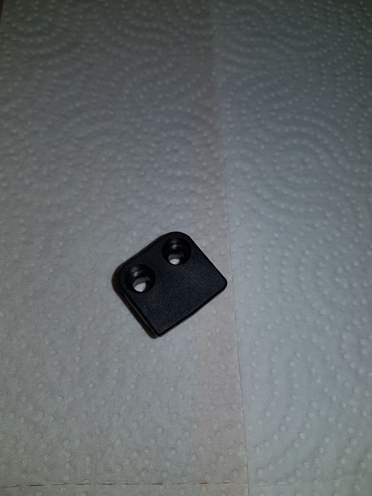

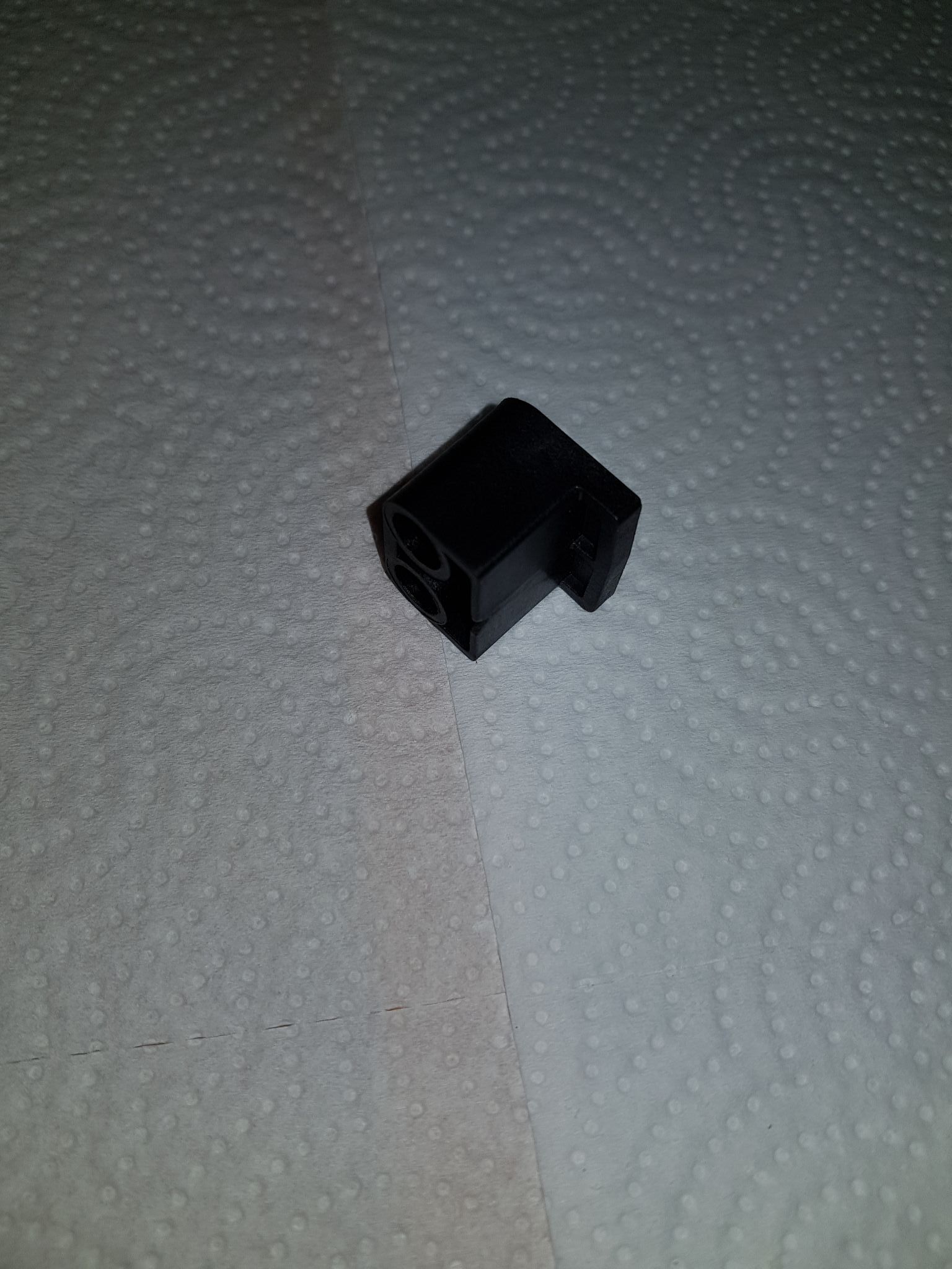

  1. Bonjour, avec cette longueur j'arrive à fermer le capot mais ça frotte quand même un peu. C'est surtout à l'ouverture qu'il faut faire attention car ça lève en même temps le plateau quand il est dans la goulotte et ça risque de le faire tomber. Si tu es intéressé, je peux refaire le stl avec une pièce plus longue.
  2. Le pièce d'origine est vissée dans 2 entretoises elles mêmes fixées dans la paroi de l'imprimante. Les alésages permettent juste de pouvoir fixer la nouvelle pièce sur ces 2 entretoises en utilisant la même visserie.

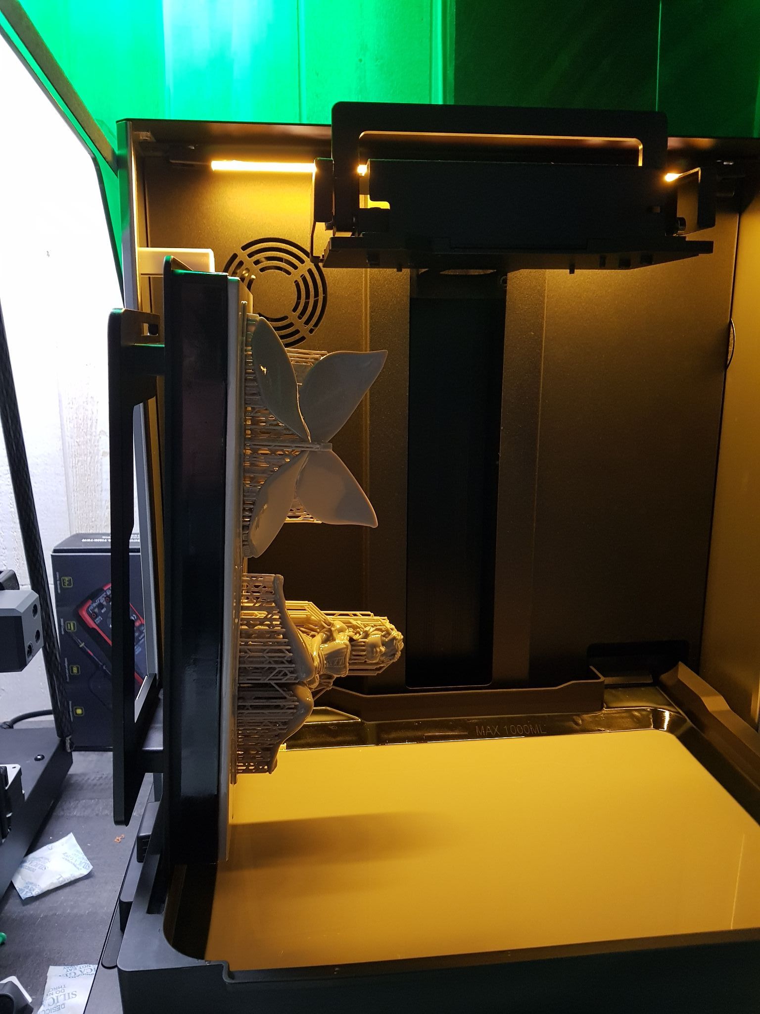

  3. Bonjour, une photo avec la nouvelle butée en place qui permet d'incliner le plateau vers le bac. Plus de résine dans la goulotte en bas.
  4. Bonjour, juste un petit fichier pour ceux que ça intéresse. Cette pièce vient en remplacement de la butée pour maintenir le plateau vertical sur le côté pendant que la résine goutte. Il permet de maintenir le plateau un peu incliné ce qui fait que la résine goutte dans le bac et ne vient plus remplir la goulotte. support plateau vertical.STL
