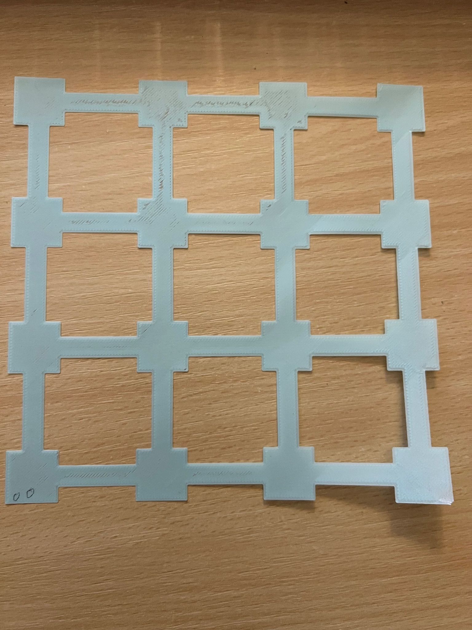

  1. J'ai donc essayé votre proposition, mon plateau est tout propre maintenant ! mais rien ne change.... J'ai essayé avec le plateau fourni d'origine avec la creality: j'ai refait un autoleveling, le Z offset était trop haut ce qui a sous extrudé mes carrés de test sur chaque coté. Bref j'ai refait manuellement mon Z offset selon la marche suivante: G28 Place une feuille de papier G1 F60 Z0 pour emmener la buse au Z offset définit puis ensuite j'ai écrasé un peu mon Z offset passant de -2.14 à -2.28mm J'ai ressayé, ca fonctionnait bien, j'ai pris un fichier plus rapide, 4 carrés + un au centre. Ils étaient tous bien remplis comme il fallait mais avec un petit peu trop d'extrusion sur les coté. J'ai donc descendu le Z offset a -2.25mm mais la il y avait des trous... J'ai switché sur mon plateau PEI (officiel creality), pareil j'ai fais la même manipulation avec un G29 avant le G1 F60 Z0. Je suis retombé sur -2.28 en Z offset, mais lorsque j'imprime il y a toujours des trous dans les petits carrés... mais il y a de très fines traces blanches lorsque je les enleve c'est étrange... Soi cela viendrai du plateau PEI ? soi c'est qu'il faut écraser d'avantage la première couche au risque d'avoir une patte d'éléphant ? Merci en tout cas pour l'aide !

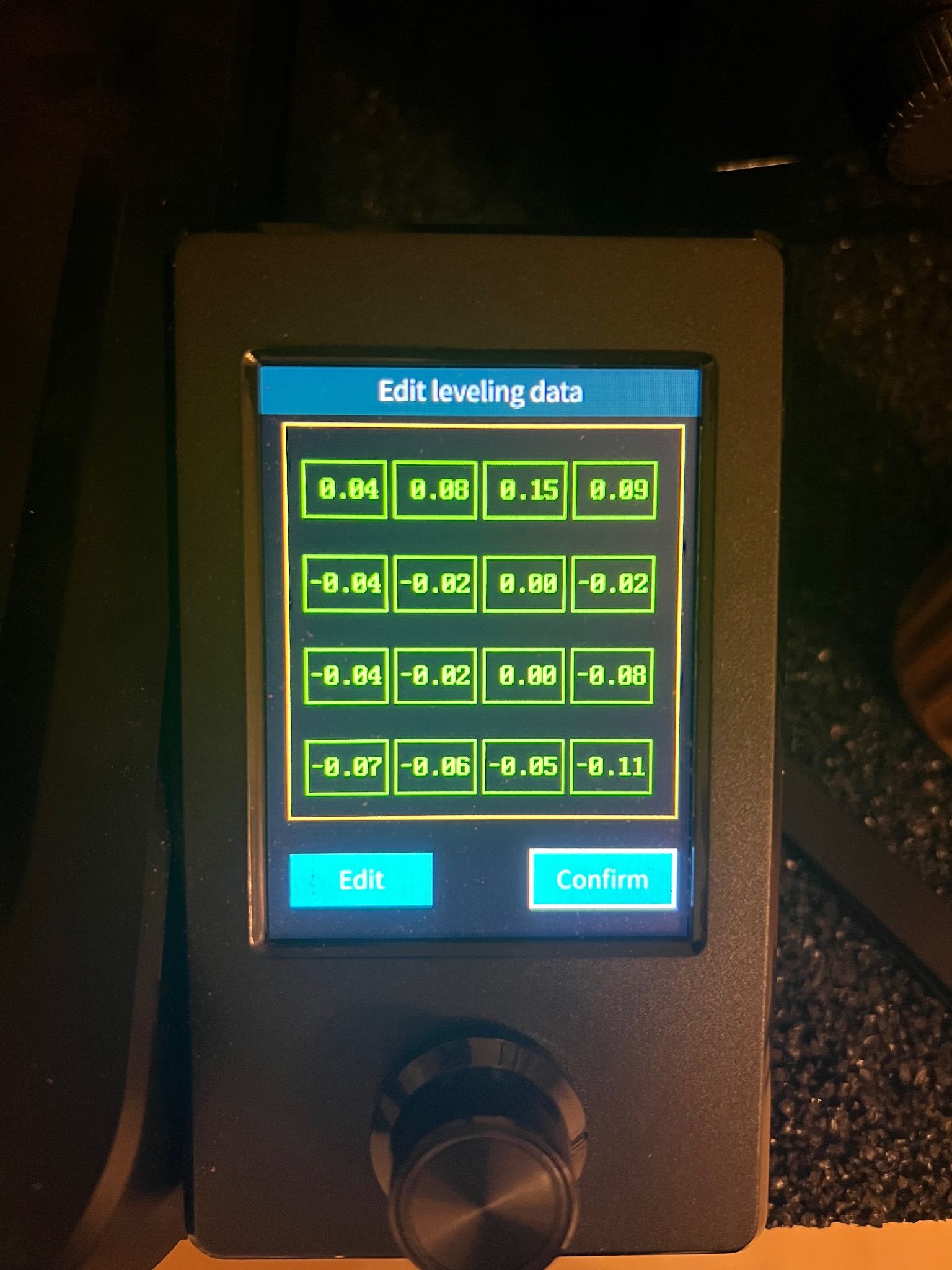

  2. Salut ! merci pour ta réponse. J'ai essayé le M420 S1 Z10, puis j'ai également était dans "control" puis "store configuration" ainsi que "read configuration" mais rien ne se passe. J'ai essayé de changer le mesh manuellement, rien non plus, et j'ai joué avec le flux +/- 0.05 de flow rate, rien ne bouge. On dirait que l'imprimante imprime sans lire les informations mdr. Pareil j'ai essayé via carte SD pour voir si le problème venait de octoprint, non plus.... Peut etre que je devrais reflasher le firmware officiel creality ? J'ai jamais flashé de firmware depuis que j'ai acheté neuve l'imprimante. Bonsoir, merci aussi pour ta réponse. Je nettoie à l'alcool 95% mon plateau toutes les 2/3 impressions.

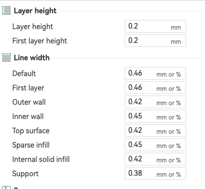

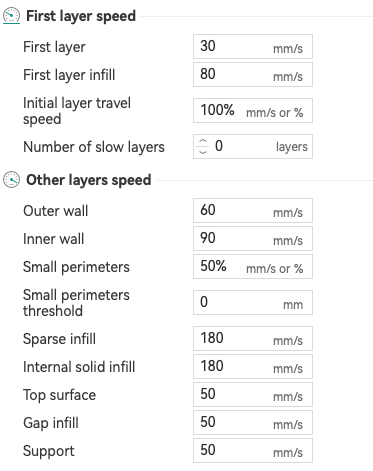

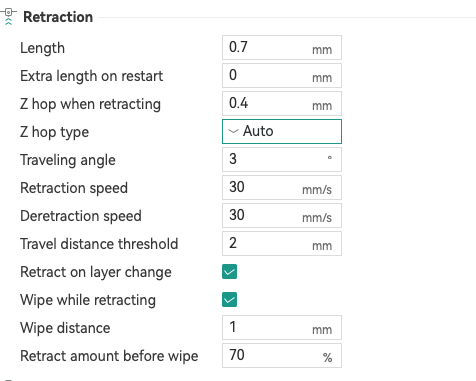

  3. Salut salut ! Je viens vers vous car j'ai un problème sur ma creality ender 3 v3 SE. J'ai épluché pas mal de sites internet/forum... essayé diverses options rien ne change mon problème. Le problème en question est le suivant: ma première couche est à vrai dire pas terrible... En effet, celle ci n'est pas bien remplie et est truffée de petits trous, comme si le filament ne voulait pas se joindre. Je n'ai pas de première couche bien texturé avec le PEI et toute propre. J'ai essayé de faire des carrés de nivellement de plateau et voici le résultat: Je remarque que le coté droit est trop appuyé, et le coté gauche possède de petits trous. "ton plateau n'est pas droit" vous pourriez alors me dire J'ai réglé minutieusement mon plateau, mais de légers écarts restent visibles.. Voila le mesh sorti avec l'auto leveling de la créait ender 3 v3 SE cela est quand même assez proche du 0.... J'ai écrasé un peu plus mon Z offset, rien n'y fait, la buse écrase encore plus le coté droit et rien ne se passe pour le coté gauche. Voici mon Gcode de démarrage que j'utilise dans orcaslicer M220 S100 ;Reset Feedrate M221 S100 ;Reset Flowrate M104 S[nozzle_temperature_initial_layer] ;Set final nozzle temp M190 S[bed_temperature_initial_layer_single] ;Set and wait for bed temp to stabilize G28 ; Home all axes M420 S1 ; Charger le maillage M420 Z10 ; Appliquer le Fade Height jusqu'à 10 mm G92 E0 ;Reset Extruder G1 Z2.0 F3000 ;Move Z Axis up G1 X-2.1 Y20 Z0.28 F5000.0 ;Move to start position M109 S[nozzle_temperature_initial_layer] ;Wait for nozzle temp to stabilize G1 X-2.1 Y145.0 Z0.28 F1500.0 E15 ;Draw the first line G1 X-2.4 Y145.0 Z0.28 F5000.0 ;Move to side a little G1 X-2.4 Y20 Z0.28 F1500.0 E30 ;Draw the second line G92 E0 ;Reset Extruder G1 E-1.0000 F1800 ;Retract a bit G1 Z2.0 F3000 ;Move Z Axis up G1 E0.0000 F1800 Je suis parti du preset qu'il y avait directement dans orca et j'ai ajouté les lignes suivantes M420 S1 ; Charger le maillage M420 Z10 ; Appliquer le Fade Height jusqu'à 10 mm Cela dans le but que la machine ai également le mesh du bed et puisse compenser le Z offset pour les 10 premiers mm selon l'endroit ou elle est sur le plateau. Mais ma machine ne compense pas du tout le Z offset... Je ne la voit pas bouger en fonction de la ou elle se trouve. Lorsque je lance depuis octoprint un M503 je vois bien que dessus la commande M420 Z10 est active. Tout cela n'ayant toujours pas réglé mon problème, j'ai refait un PID de la Buse et un PID du plateau, ca ne marche pas non plus. J'ai resserré les courroies et la visserie qui pourrait s'être dévissé depuis juillet 24 (mois d'obtention de la v3 SE), refait une Calibration des step/mm, Rien ne change encore une fois... J'ai tenté de changer la buse, refaire un autoleveling, et les PID, rien ne change non plus. J'arrivais avant a imprimer des grandes pièces avec une premiere couche réussie. Je ne sais pas ce qui a pu changer depuis... Je precise que j'ai une température de premiere couche a 205°C et le reste a 195° ( le reste s'imprime toujours niquel). Et que j'utilise du filament Wanhao. Aussi j'ai essayé avec divers filament, neuf, et d'autres que j'ai passé au secheur... rien ne se passe. Petite question de ma part: Mon extrudeur fait un petit "Clic" à chaque fois qu'il retract le filament, et j'avais un peu de stringing qui apparaissait, j'ai résolu le problème en baissant l'accélération qui était a 5000mm/s à 2500/mms Peut être que cela joue donc sur la qualité de la first layer ? Je vous mets divers paramètres que j'utilise également: En espérant par ce message trouver une solution... Merci bien !
