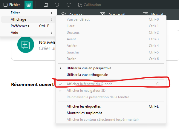

  1. Je suis sous windows 11 Oui c'est bon, c'est bien accessible après avoir découpé le plateau. j'ai donc décoché l'option et ça reste décoché pour les prochaines découpes. Merci

  3. Bonjour, Lorsque je découpe la pièce à imprimer, des informations s'affichent mais le Gcode apparait juste devant. Peut on déplacer ces affichages pour plus de visibilité ?

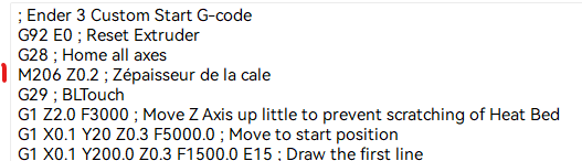

  7. Salut @pommeverte, Effectivement je n'ai pas rentré ce paramètre, à vrai dire je n'avait jamais enregistré ca dans le gcode auparavant et je n'avais pas de problème. je l'ai rentré comme cela mais ça semble ne pas fonctionner, je vais refaire des essais et revérifier le réglage. Dans un firmware que tu m'as donné je n'arrivais pas à descendre le Z sous le 0 car je ne trouvais pas la commande, tu m'as confirmé qu'elle existait bien ici . Après vérification j'ai bien le menu "Assistance Sonde Z" mais quand je vais dessus j'arrive sur un affichage "Origine xyz" la tête d'impression se déplace, le BL Touch sort et rentre plusieurs fois et après plus rien. J'ai toujours le message "Origine xyz" à l'écran et impossible de faire quoi que ce soit à part arrêter l'imprimante. j'ai fait une mauvaise manip ?
  8. Bonjour, Jusqu'ici j'imprimais de l'ABS sur sur plaque de verre et ça fonctionnait. Ma plaque de verre ayant craqué je l'ai remplacé par un plateau en PEI Texturé. J'ai refais mon réglage du Z (le niveau en vérifiant les 4 coins du plateau plusieurs fois plus le décalage du Z) et revérifié, la cale de 0.2 frotte légèrement lorsque je suis à 0. Lorsque je lance l'impression, le BLTouch fait une vérification sur 9 points, la tête se déplace pour purger, sur le premier allé ça semble aller et sur le retour, sur la fin de la ligne je suis décalé du lit et là plus d'adhérence, la tête se déplace au milieu et toujours trop haut, rien n'adhèrent. J'ai revérifier le Z et je suis bien réglé. Je pense que le BLTouch me dérègle ce Z mais d'où ça vient et comment régler le problème ? J'utilise Orca Slicer et je n'arrive pas à connecter pronterface à mon imprimante

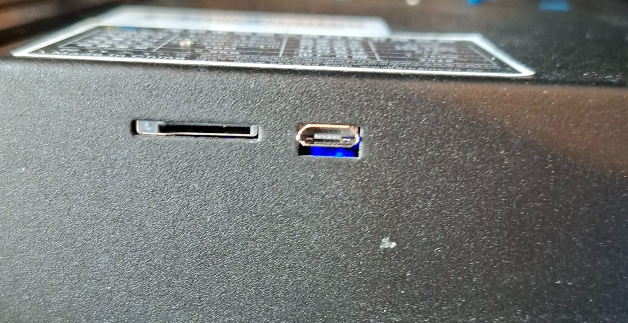

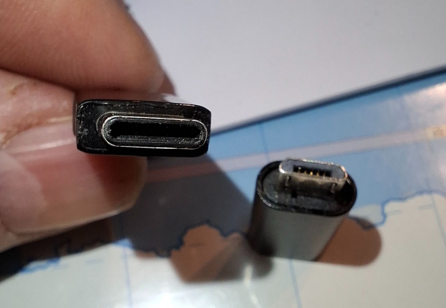

  10. Bonjour, J'ai débranché l'imprimante plusieurs heures, rebranché, flashé le firmware et toujours pareil. J'ai cru trouver la solution, la prise de ma ender 3 avec la carte mère V4.2.7 est un type "micro USB" J'ai donc testé différent cables USB - micro USB et impossible de ma connecter. N'ayant plus de cable de ce type j'ai testé avec un cable USB - USB C et un adaptateur micro USB et là connexion du premier coup J'ai fait un test d'impression mais à chaque fois le plateau est trop haut, est-ce le BL Touch qui retouche les réglage ? Du coup je vérifie le Z et je peux affiner le réglage mais il est quand même plus proche du plateau que lorsque l'impression commence. Je me reconnecte à pronterface avec mon adapteur et le cordon utilisé dernièrement et la reproblème, impossible de connecter le port com Et l'imprimante n'apparait pas sur le PC.

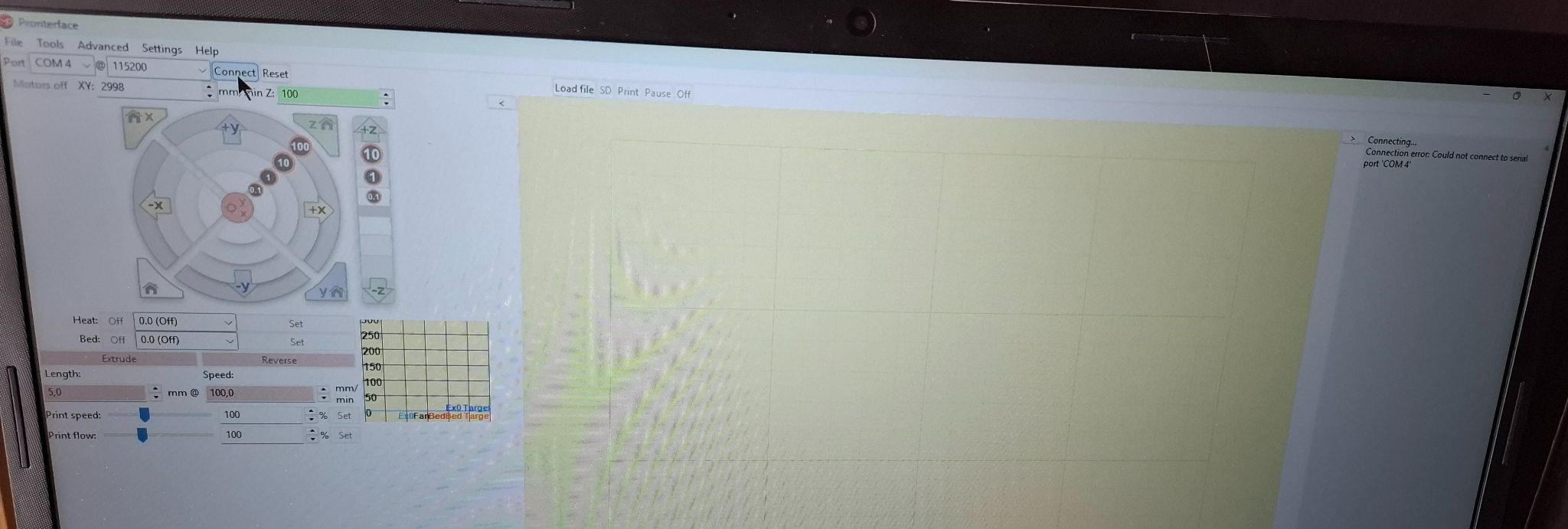

  11. Bah justement je cherche et je ne trouve pas où je peux voir ça, du coup je me demande si elle est connectée. J'ai testé avec différents pc et différents câbles et c'est toujours le même problème. Je n'ai pas installé ces drivers lors de la première connexion et je n'ai pas eu de problème mais je peux les installés si je sais où les trouver
  12. Bonjour, En janvier j'ai changé ma carte mère pour un V4.2.7. J'ai flashé le firmware et suis passé par pronterface pour régler le Z offset sans problème. Aujourd'hui des problèmes d'impressions font que je souhaite régler de nouveau mon Z offset mais impossible de connecter Pronterface à l'imprimante. 1 - j'allume l'imprimante 2 - je branche mon connecteur à l'imprimante puis au PC 3 - je lance pronterface. La je n'ai pas de choix dans le Port COM à utiliser, un seul s'affiche 4 - je clique sur "connect" et un message d'erreur apparait "connexion Port com impossible"
