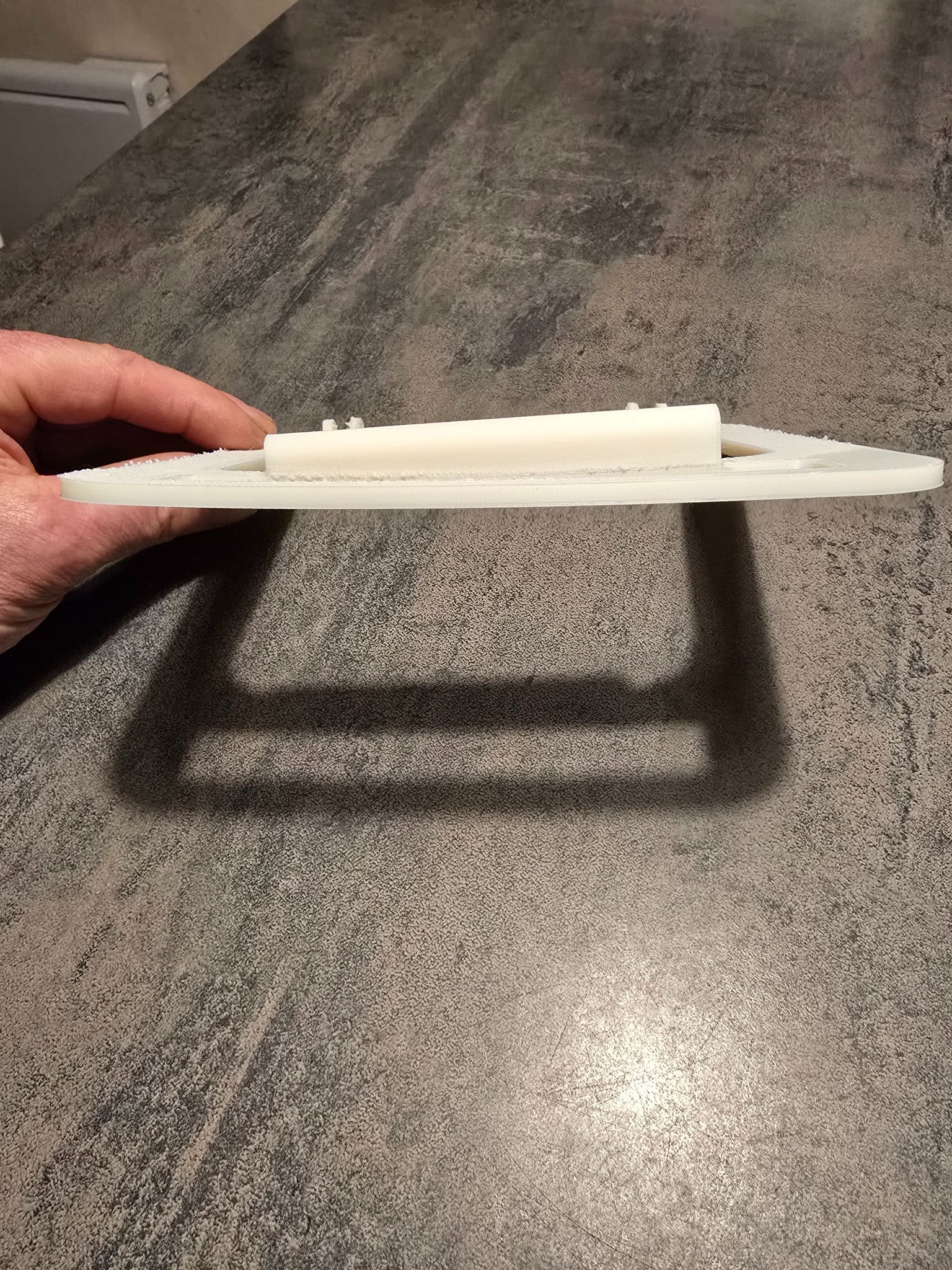

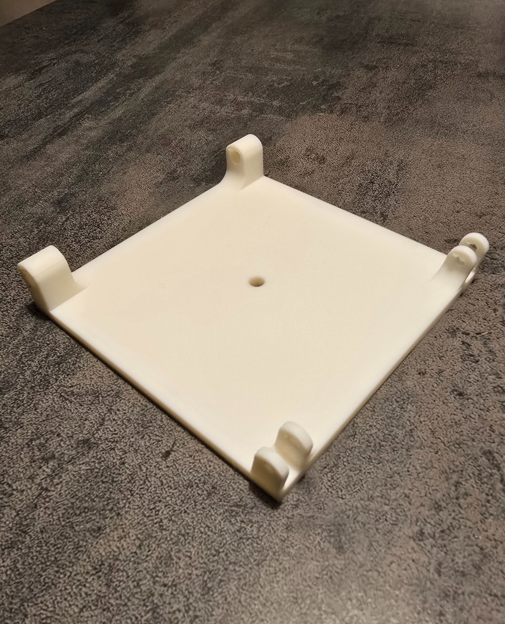

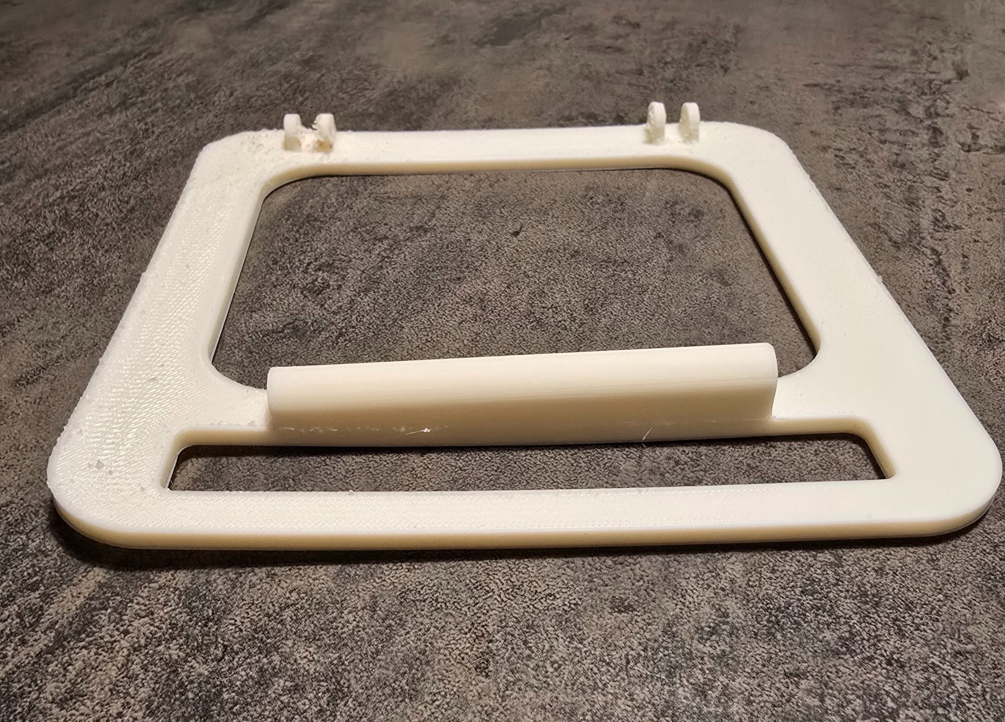

  1. Bonjour à toutes et tous, Ca y est, avec un bon lit, l'impression est parfaite. Donc, c'est bien ça, la plaque du lit d'origine ressemble comme deux gouttes d'eau à du PEI, mais ce n'en est pas. Après réception du nouveau lit et réimpression de la plus petite pièce (120x120 mm), pour laquelle j'avais déjà eu des soucis, le résultat est parfait et bien solide. J'ai quand même commandé un lit PEX, au cas ou, mais qu'avec environ 14€ de port sur le site https://www.gingerbeard3d.de , au lieu des + de 20€ sur le site WamBam. La plaque revient cher, certes, mais si on gagne du temps et de la matière ... Merci à ceux qui m'ont aidé et bon courage aux autres. PS La chambre de l'imprimante a été à 45° tout le long du processus

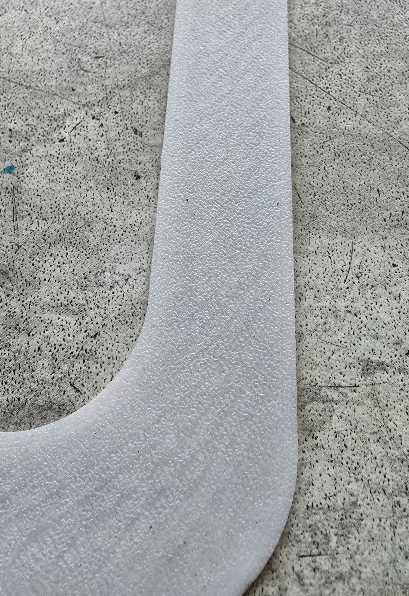

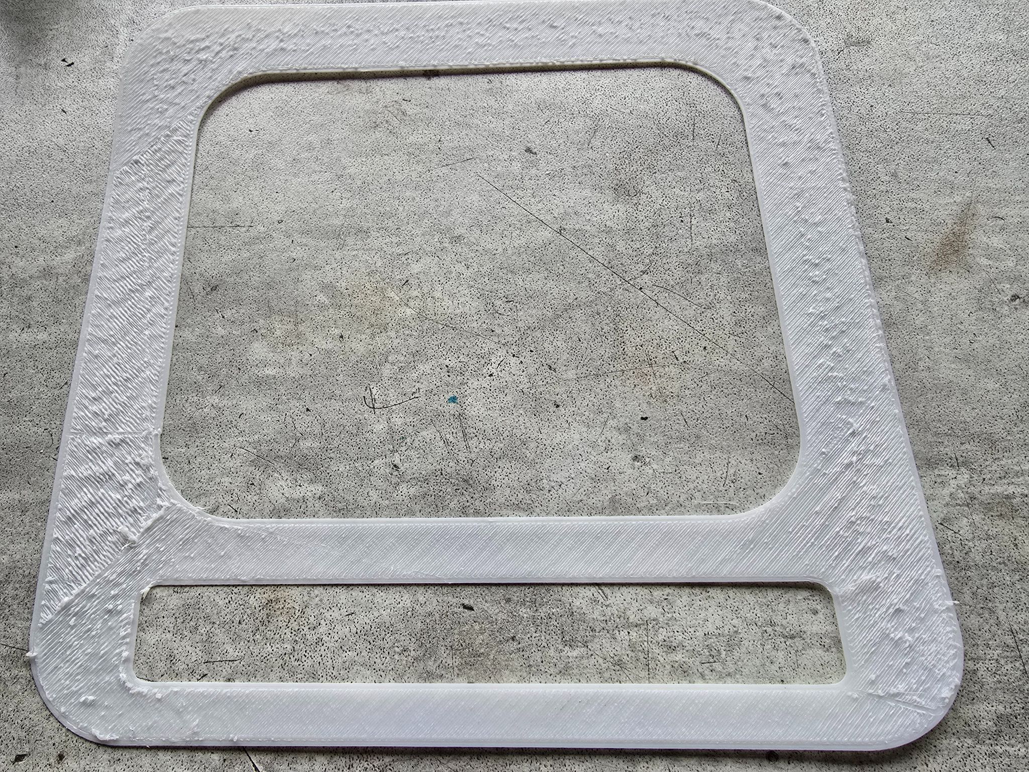

  6. Bonjour pjtlivjy, Le plateau est celui d'origine, plaque acier recouverte d'un matériau anti-adhésif texturé (type PEI). Au bout d'un moment, ça ce décolle et voilà le résultat (photos jointes) J'ai essayé d'écraser le fil en périphérie de 2/10 (compensation axe Z -4,20), puis pour le emplissage, j'ai essayé de conserver cette valeur, mais ça écrase trop, ça accroche et je me retrouve avec le problème précédent (surface rugueuse et très irrégulière). J'ai donc recommencé en écrasant comme avant en périphérie et en utilisant -4,00 de compensation. Ce n'est pas assez, car les lignes ne se soudent pas entre elles. Puis, rebelotte, pourtour -4,20 et -4,10 pour le remplissage et là, miracle, c'est tout beau pendant un moment, mais ça ne va pas durer ! Au bout de quelques heures (la nuit) d'impression, je découvre ma pièce totalement foutue, car elle s'est décollée, malgré le dégraissage et le Dimafix. Que puis-je utiliser pour faire en sorte, que ça colle pendant toute la durée de l'impression, mais que ça se décolle à froid ? Merci pour vôtre aide.
  7. Merci beaucoup, c'est bien ce qu'il me semblait. Trop écrasé ! Je fait d'autres essais et je vous tiens au courant.

  9. Bonjour à toutes et tous, Je rencontre plusieurs problèmes d'impression avec ma Créality Ender 3 S1 Pro lors de l'impression de fil ASA (pas de soucis avec le PLA). Pour que ma première couche accroche bien (pour ne pas me retrouver dans le cas que j'évoque en fin de message), je suis obligé "d'écraser" le fil de 2 à 3/10 en jouant sur l'axe Z, par contre, lors de l'impression de celle-ci et des suivantes, je me retrouve avec une surface très granuleuses et c'est de pire en pire au fur et à mesure de l'impression. La surface au contact du lit parait correcte, mais au dessus c'est une cata. Caisson thermique Créality Fil ASA Eryone Buse 245° Lit 100° Buse 0,4 Pas de refroidissement. J'ai réussi à imprimé une autre pièce qui c'est décollée par endroit, du coup, la pièce est toute flambée et inutilisable car la surface et les "piliers" créés étaient vraiment vilains. Je vous remercie pour vôtre aide.
