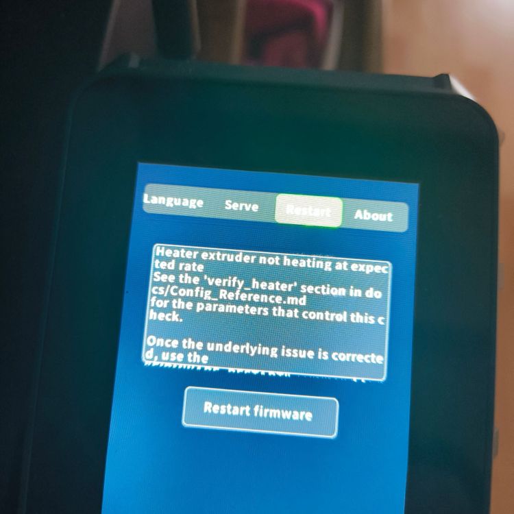

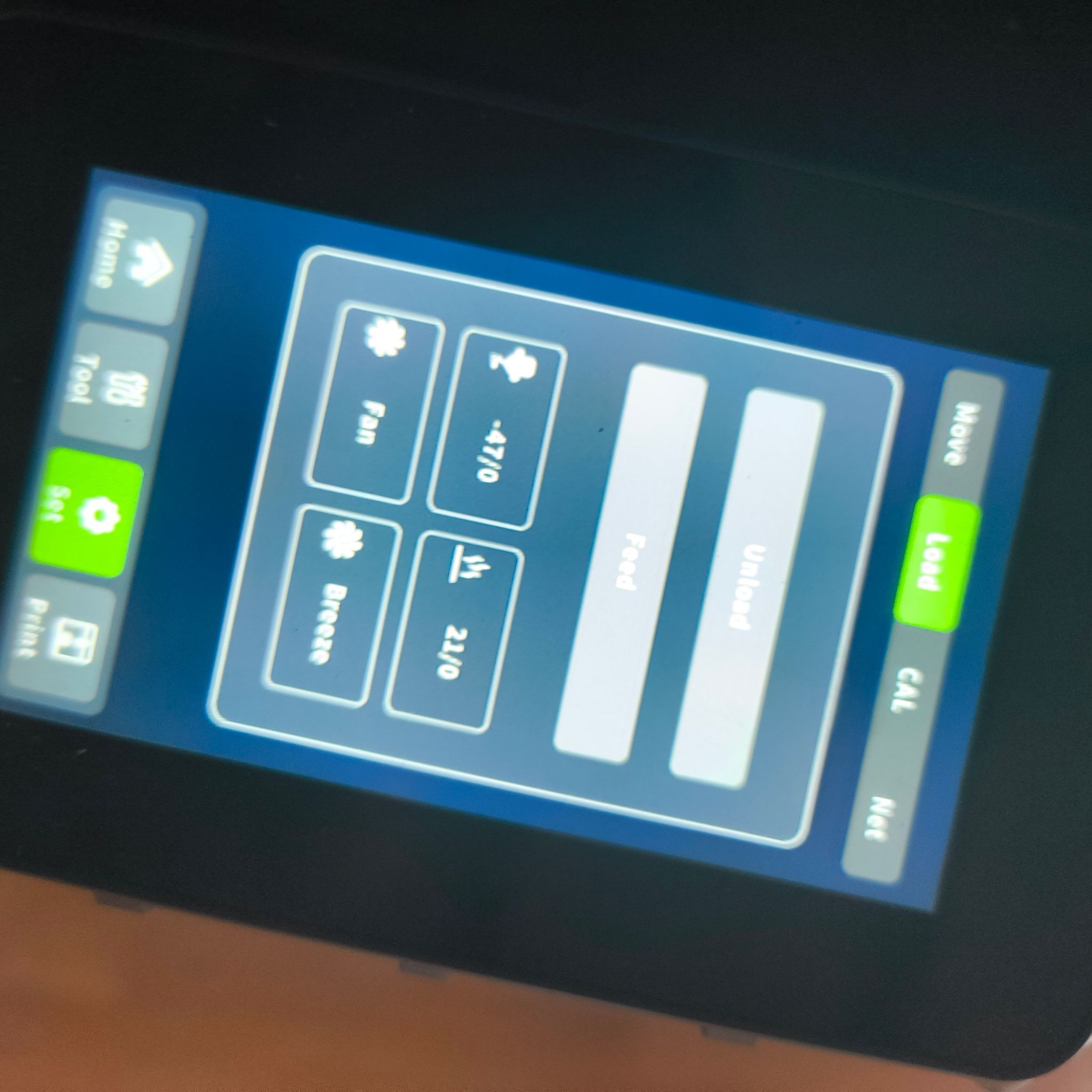

  1. Bonjour à tous, Malheureux propriétaire d'une X4 Pro depuis 3 semaines, après avoir arraché une fois la thermistance, l'avoir remplacé avec succès par une bambu lab qui a marché sans souci pendant 2 semaines, me voila avec deux heater complet neuf de chez artillery. Installation d'un : aucun soucis, les prints se font bien une journée, j'éteins le soir et puis c'est le drame. Le lendemain matin, en allumant l'imprimante, me voila avec 200° affiché dans le logiciel, alors qu'elle est à température ambiante. Je tente de lancer une chauffe : "Heater extruder not heating at expected rate see the 'verify header' ... Restart Firmware" En même temps la température diminue, normal que ça ne chauffe pas comme ça devait ! Mmmmh... Okay, je remets mon ancienne tête qui a bien fonctionné, pareil : "Heater extruder not heating at expected rate see the 'verify header' ... Restart Firmware " mais la température est passé à -47° ! Alors non, ma tête ne beigne pas dans l'hélium liquide que j'ai sous le bureau, ça serait beaucoup plus bas sinon Je re-échange et celle qui a marché une journée n'est plus à 200... Mais reste elle aussi à -47°, je tente la nouvelle que j'ai jamais utilisée, pareil -47° J'en suis à me dire que c'est bien un problème software plus qu'hardware mais, MAIIIS, ma freebox delta n'accorde plus d'IPV4 depuis plus d'un mois, impossible de communiquer avec l'imprimante local via le Wi-Fi. Je serais bien tenté de l'ouvrir pour pouvoir parler avec le firmware directement, mais... La garantie ? Quoique, vu que j'ai déjà démonté 15 fois la tête, elle ne doit plus être valable. Sans compter qu'après le prix de l'achat de l'imprimante, celle de deux heater complet, l'achat de quoi triturer le firmware me rajouterait encore des dépenses. Vous feriez quoi vous ? Bon ok, ce topic est tout autant une présentation qu'une question Ok, je me répond a moi même car je reflechissais en même temps que je tappais le message. DONC ! j'ai trouvé une solution à mon problème. - Le dernier print que j'ai fait c'etait du PETG-CF et le carbone est conducteur. - J'enlève la "chaussette" de la tête et en effet, plein de PETG-CF dessous. Je suis maintenant sûr que les 200° étaient dus à un court-circuit. - Par chance j'ai encore des thermistances de Bambulab neuves et bingo ! 30° s'affiche. Moralité de mon histoire : un des extrudeurs est arrivé avec une thermistance HS, le PETG-CF est conducteur, en assignant une IP fixe dans ma box je peux désormais communiquer avec l'imprimante via son adresse locale. Tout marche bien maintenant Mais je suis quand même déçu de cette X4 Pro, l'ancienne thermistance plus imposante était tout de même vachement plus solide.
