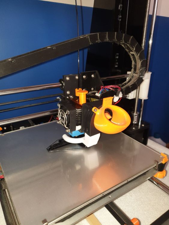

  2. Bonjour, C'est celui d'origine, direct drive sans modification de ma part à l'exception de la couronne dentée d'entrainement du filament qui est neuve. Bonjour à tous, le firmware est Marlin 2.1.2.5, je joint les deux fichier de configuration si cela peConfiguration.h ut aider ! Configuration_adv.h voici la photo de l'extrudeur Température en cours d'impression apres 45mn axe X Axe Y - j'ai placé un ventilo 40x40 sur le coté ...

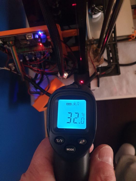

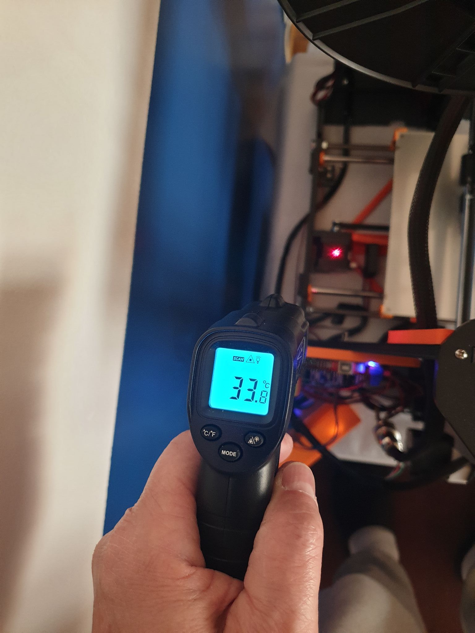

  3. Bonjour à toutes et tous. Je vous expose mon souci et espère une aide de votre part. Je dispose d'une Anet A8 : Carte MKS Sgen L v2 avec TMC2209 UART et ecran MKS TFT35 Moteur 42SDHC3025-24B d'origine( reglage VREF marlin 600/potentiometre 0.85V) j'imprime exclusivement du pteg. Depuis quelque temps, dés que je lance une impression longue (+ d'une heure), j'ai un blocage total des mouvements de la machine. je peux faire un stop impression mais pas la reprendre ce qui semble impliqué que la carte n'est pas bloqué car je n'ai pas besoin de la redémarrer. Si je relance l'impression derrière, le blocage peut intervenir plus tôt (souvent) voir plus tard mais de façon totalement aléatoire, ce qui écarterais l'hypothèse d'une erreur dans le gcode. Après blocage, si je pousse du filament, il sort sans encombre et sans claquement d'extrudeur - j'ai par acquis de conscience changé le pignon d’entraînement qui me semblait usé. Après contrôle: - Je n'ai pas de message d'erreur sur l'écran du TFT - Les TMC qui sont équipés de dissipateur ne dépassent jamais les 35°C. - Les moteurs Z sont froids - Les moteurs X & Y montent facilement jusqu'à 50°C Je précise qu'auparavent, j'avais des DRV8825 reglés à 0.5V et je commençais à rencontrer le probleme (1/10 foirée) ce qui ma incité à changer les drivers cet été mais la cela devient systématique ! Quelqu'un a-t-il déjà rencontré ce problème ? Quel pourrais être la/solution(s) à appliquer afin de ré-utiliser mon imprimante de façon satisfaisante ? Je pense avoir ma petite idée mais si je peux avoir un autre avis. S'il faut des compléments d'infos. Merci par avance de votre aide et bon Dimanche.
