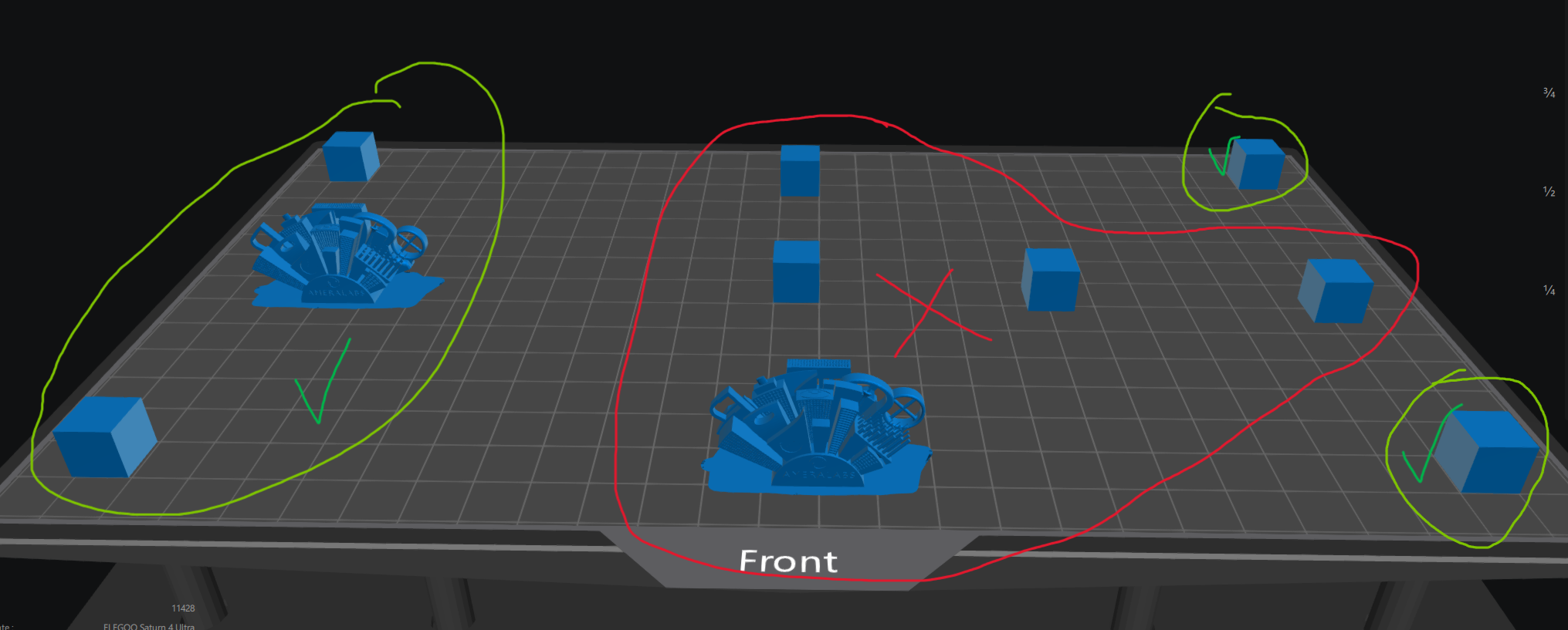

One eternity later. Salut @pjtlivjy, depuis mi février j'ai drop cette passion mais elle reviens au galot ahah. J'ai jusque là tout désinstallé et les mois passant, la frustration est redescendue. Voici un petit récapitulatif de la conversation : J'ai un soucis d'impression sur ma Saturn 4 Ultra 12K. Certains emplacements de l'imprimante de s'impriment juste pas ou sur des grosses pièces sont décollés. Ce que j'ai fais jusque là : remplacement du plateau d'impression. Ponçage du plateau d'impression pendant quasiment 1h. Changement de l'écran de l'imprimante. Remplacement du film nFEP par un film HDF de chez Antinsky. Mais rien n'a fonctionné. j'ai donc abandonné. A cause de la distance j'avais eu la flemme de me déplacer pour qu'on regarde ensemble mais si tu es toujours dispo, alors ça pourrait m'éviter d'avoir à simplement jeter cette imprimante. Je suis en vacance la semaine prochaine au cas où.+ Je pensais acheter le capteur de lumière mais j'ai déjà testé avec des temps d'exposition juste aberrant de plus de 1 min 30 et rien d'y faisait. Je suis pas sûr que ce soit l'écran vu que je l'ai remplacé. Ce serait bizarre d'avoir exactement le même résultat mais d'impression avec un autre écran. Et s'il y a un manque d'uniformité. Comment je peux le régler ? J'ai déjà changé l'écran donc ça me saoulerai de le changer à nouveau sans résultat. J'hésites également à racheter une nouvelle imprimante. Peut-être le modèle revisité. La Saturn 4 Ultra 16K. -

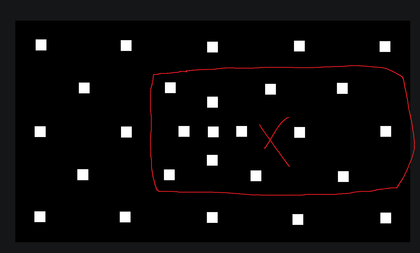

Salut @pjtlivjy, je viens de recevoir et de changer l'écran de mon imprimante. J'ai l'impression qu'il y a du mieux mais c'est pas encore ça du tout... J'ai changé le plateau d'impression, l'écran, le film nFEP en HDF, ... J'avoue que je désespère vraiment là. Il doit rester la résine à changer, un troisième plateau, ... Voir même l'imprimante ... J'aimerais vraiment réussir à la faire fonctionner... Je penses que je fais prendre le disposition d'analyse de la lumière mais avoir le même résultat avec un écran différent devrait pas corriger le problème de manque d'homogénéité de l'imprimante ? Voilà le fichier que je voulais imprimer : Voilà le résultat : Je vois pas ce qui peut être défectueux. Je penses prendre le capteur de lumière dont tu m'a parlé mais j'ai dans tous les cas une exposition de 60 secondes sur les 5 premères couches. @pjtlivjy J'ai d'ailleurs essayé avec mes 2 plateaux et j'ai le même résultat sur les deux. -

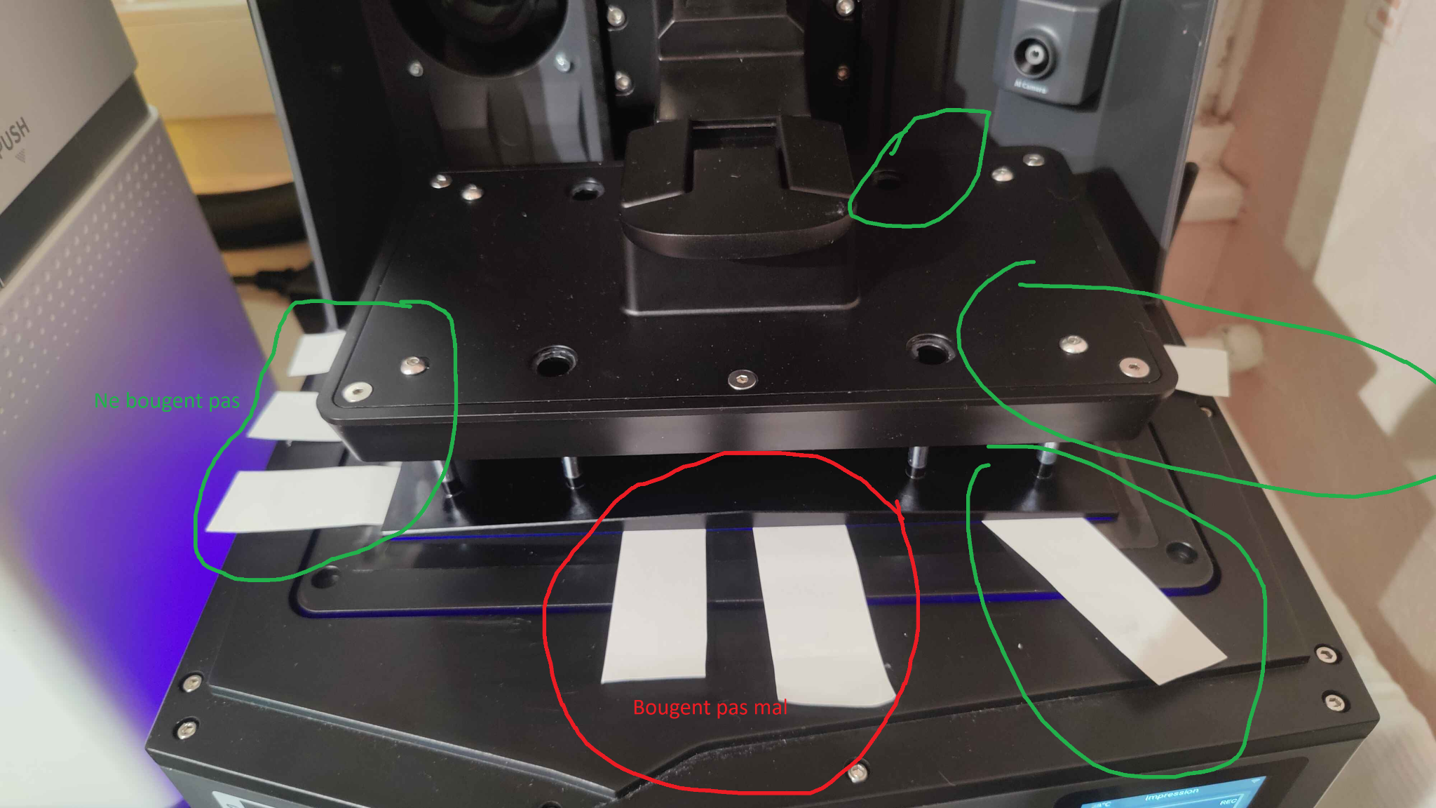

@pjtlivjy. J'ai du nouveau aujourd'hui ! j'ai reçu en point relai hier un second plateau que j'avais commandé. Je l'ai donc récupéré ajd. Oui le point relai était ouvert ce matin. J'étais si content ! J'ai testé le levelling mais cette fois avec + de bouts de papier ainsi qu'une impression. J'ai EXACTEMENT les même résultats qu'avec l'autre plateau d'impression. Il se trouve que seuls les bouts de papier au centre bougent : Pour ce qui est de l'ancien plateau, je l'ai poncé avec de l'éméri 80 et j'obtiens exactement le même résultat qu'avant au niveau du levelling ! Je l'ai également investigué en le démontant. Mis à part un pied qui se dévissait bizarrement, je n'ai rien vu de bizarre. J'ai de + en + l'impression que c'est un problème de niveau de l'écran en fait ! Mais j'ai du mal à tester le niveau de cet élément. J'ai vu le prix et la complexité que c'est de le changer et ça m'a fait froid dans le dos. Je penses en commander un dans le début de la semaine prochaine. -

@pjtlivjy Je viens de check la planéité de l'écran. C'est pas facile mais il me semble bien plat. Au final les impressions manquantes sont quand même toutes sur le film : J'ai d'ailleurs changé de film. Je suis passé d'un nfep à un film HDF de chez Antinsky. Si l'écran avait manqué de puissance, comment ça se fait que j'ai des pièces sur le film ? -

@pjtlivjy Je viens de vérifier la planéité. ça me sembles très plat tout tout ça D'ailleurs je me suis trompé. Le cube du côté droit au centre ne c'était pas non plus imprimé : -

@pjtlivjy. C'est fini. Voilà le résultat de l'impression : Voilà le fichier : Il manques toujours les parties au centre -

Resalut, @pjtlivjy. J'ai trouvé ! En fait faut juste enlever 4 capuchon. Je viens de faire le levelling. Normalement c'est bon. Je fais un test d'impression. Je te redis. -
Saturn 4K ultra - Décollement des impressions au centre
K1nggor en réponse au topic de K1nggor dans Les imprimantes 3D SLA
Merci pour ta réponse et pour cette vidéo @pjtlivjy. Donc si je comprends bien, sur mon imprimante, il y a des vis accessible qui gèrent l'espacement maximum entre le haut et le bas du plateau. Et il y a des vis cachées qui gèrent le niveau minimum entre le bas et le haut du plateau. Je vois pas trop comment accéder à ces vis et j'ai un peu peur d'ouvrir le plateau d'impression ahah. Je vais voir ce que je peux faire. -

@pjtlivjy Dans ce cas je laisse juste faire l'auto leveling non ? Parce que là j'ai lancé une impression sans résine et avec le back et j'ai laissé faire l'auto leveling mais je ne vois pas comment faire le leveling manuel sans feuille pour contrôler le leveling du plateau manuellement et quelle vis visser ou dévisser. -
Le soucis c'est que le plateau de la S4U est à nivellement automatique. Je peux le plaquer mais je peux pas visser pour qu'il soit plaqué contre. Je peux le dévisser pour lui donner du moue mais pas vraiment le plaquer pour fixer le levelling. Le système fonctionne avec des ressort de ce que j'en comprends. -
Comment je fais pour vérifier chaque coin s'il n'y a pas de bout de papier ? J'ai besoin des bouts de papier pour les bouger et vérifier et dévisser au cas où. -

J'ai suivi ce tuto youtube : Il présente une méthode pour niveller le plateau avec morceau de papier.
