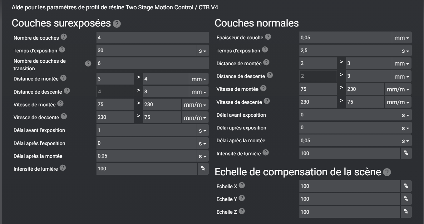

    4

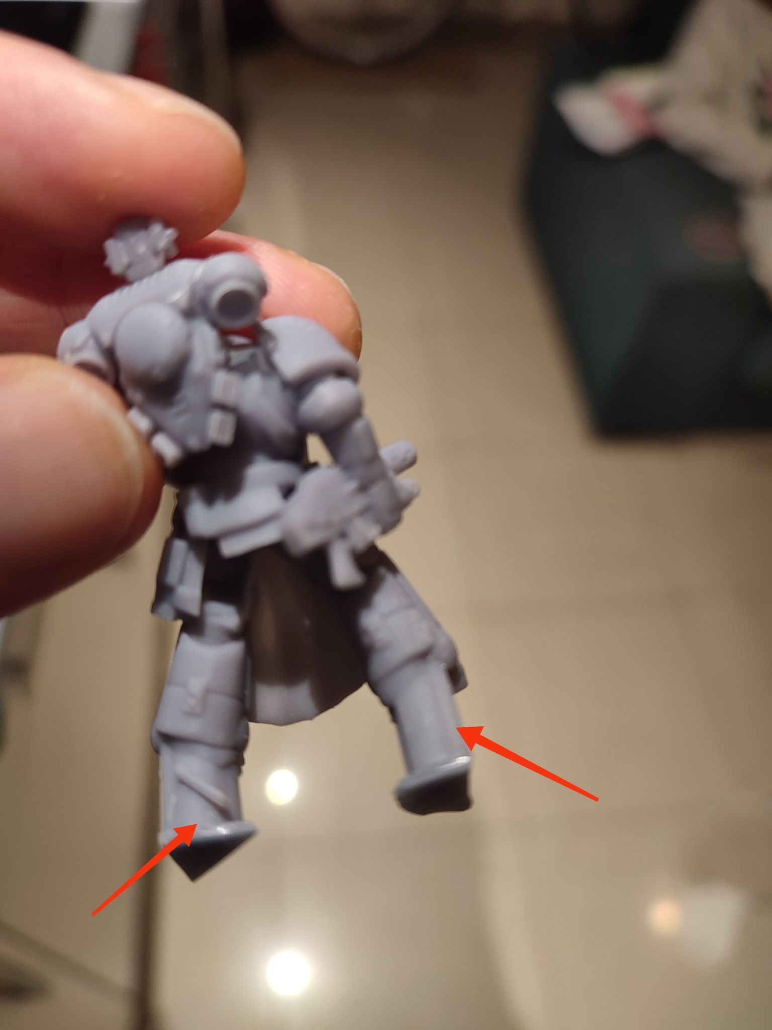

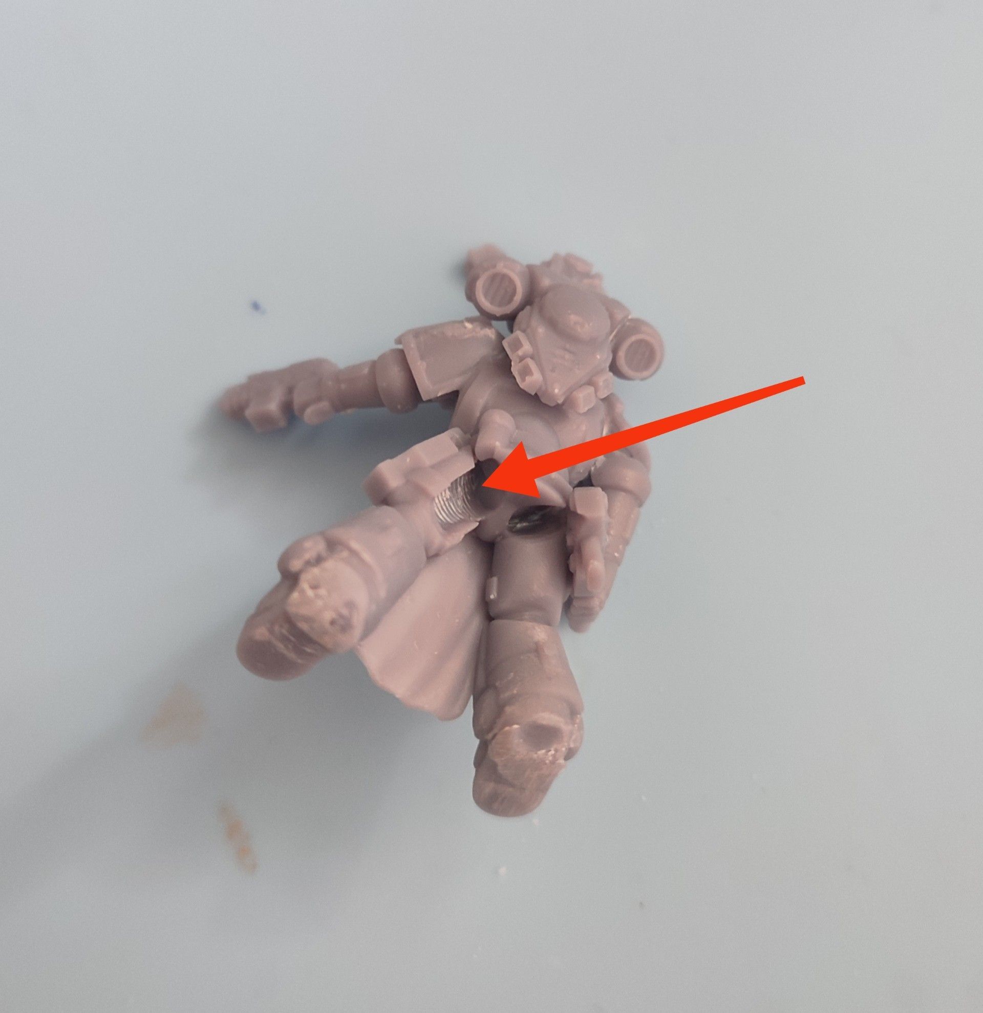

Récompenses de HSE

  1. @pjtlivjy quel calibrage préconisez vous ? et quel fichier de calibrage choisir Merci
  2. Ok super, merci pour votre retour, en effet les températures sont assez basses en ce moment, et je ne pense pas avoir secouer la résine avant utilisation, ma crainte c'était l’écran LCD défectueux ou le fep, comment être sur que ce n'est pas ça? Quelle exposition vous auriez mis ? merci
