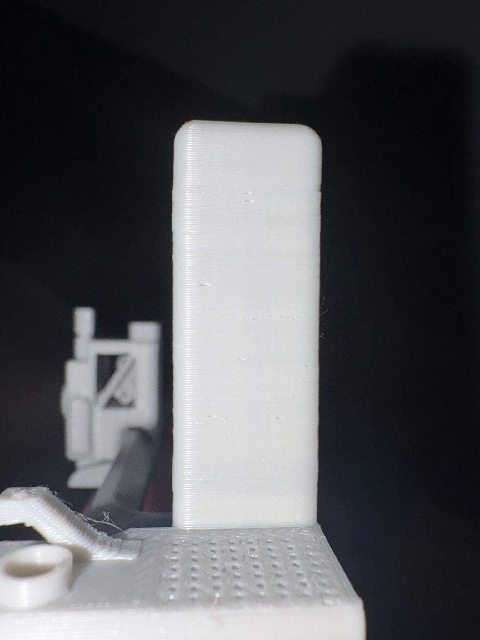

45 millimètres par seconde et 7 mm de rétractation j’ai modifié la rétractation et plus aucun problème même avec du PETG -

oui mais je pense avoir trouvé, c’était la rétractation dans le cura qui était trop élevé -

j’utilise des buse d’origine non je pense que il faut régler l’extérieur ou la rétractation dans cura en tout cas déjà merci beaucoup à tout le monde -

oui j’ai déjà est un autre filament et c’est pareil je le sèche pendant 6 h à 50 degrés et j’entends rarement de petit craquement -

bonjour je vais re séché le filament et je l’imprime à 50 millimètres seconde d’accord je vais regarder sa merci beaucoup -

Bonjour non ce n’est pas la couture elle est autre part la c’est des trou dans l’impression je pense que la rétractation est trop élevé elle est à 7 je devrais peut être la descendre à 5 ? -

Giulian Carrot a posté un sujet dans Discussions sur les imprimantes 3D
Bonjour j’ai sur toute mes impressions des petit trous j’imprime à 200 degrés la tête et 65 degrés le plateau et avec de pla de elegoo a 50 millimètres seconde comment je peux régler cela s’il vous plaît ? -
