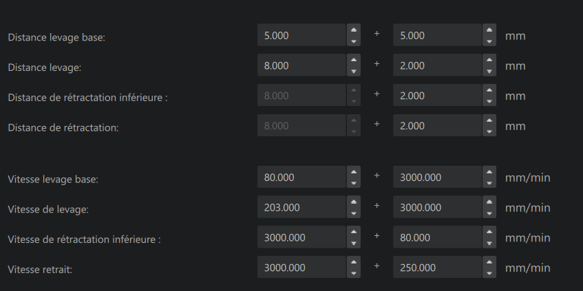

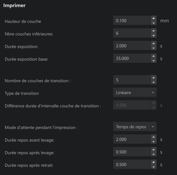

  4. Bonjour @pjtlivjy, Merci pour ta réponse rapide ! J'ai démarré à 3s car c'était plus ou moins le conseil du fabriquant et les avis que j'ai trouvé sur des forums. Ensuite, j'ai diminué de 0,2s à chaque test pour arriver à 1,8s. Pour la vitesse j'étais à 290 mm/s et j'ai diminué de 10% à chaque fois jusqu'à arriver à 170 mm/s. Je mets en PJ mes paramètres.
  5. Bonjour à tous, J'essaye de d'imprimer des pièces d'armure mais à chaque fois la finition laisse a désirer (cf photo). La pièce n'est pas lisse mais "granuleuse". Auriez vous une idée du paramètre à modifier svp ? J'ai passé la semaine dernière a faire des tests en changeant l'exposition (de 3s à 1,8s) ou la vitesse de levage du plateau (290 mm/s à 170 mm/s) mais rien n'y fait ! J'utilise une Apex Maker X1 et comme résine la Sun Lu standard grise. Merci d'avance pour votre aide !
