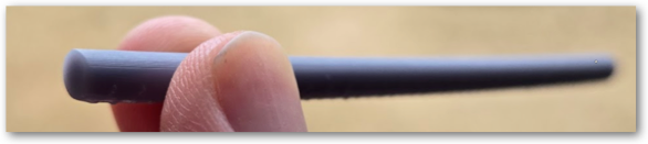

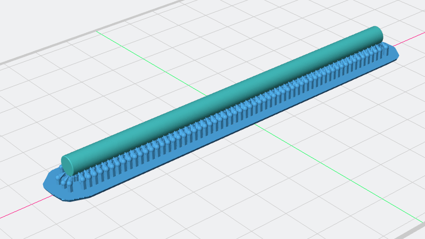

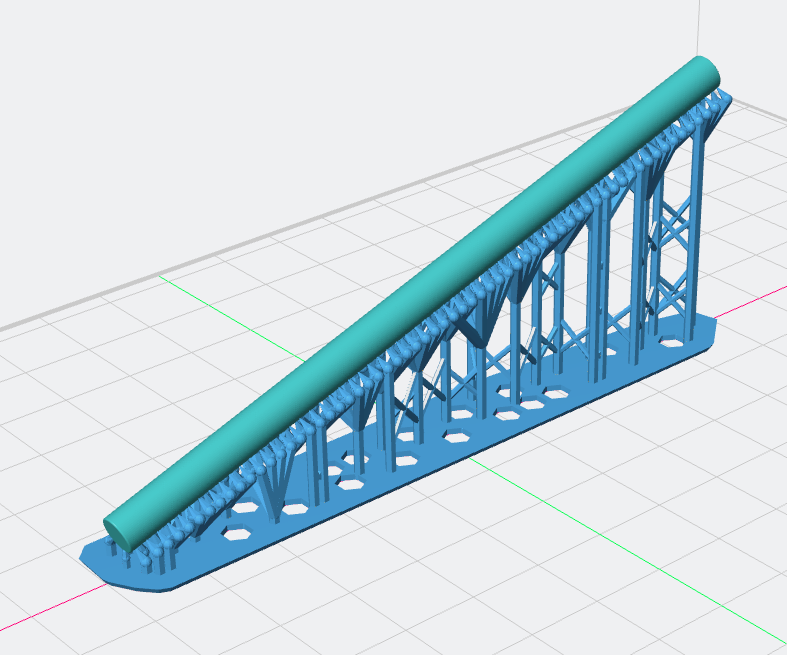

Merci pour ton aide ! J'avais d'abord commencé à l'horizontale (image 1). C'était très cintré, et j'ai vu dans une vidéo qu'il vallait mieux éviter car cela faisait une grande surface à décoller du filtre. J'ai donc essayé en inclinant à 30° (image 2). Dans les 2 cas l'axe n'est pas rectiligne mais cintré (image 3), mais c'était encore pire lorsque je l'ai imprimé à l'horizontale. J'utilise de la résine Anycubic Standard V2, sur une Anycubic Photon Mono M7. température 25°C. -
Je voudrais imprimer un axe (= cylindre), de 100m de long et 5mm de diamètre. Même en l'inclinant de 30° par rapport à l'horizontale, il se retrouve cintré (flèche de 1mm, je veux dire par là qu'il fait un arc de cercle plutôt qu'un segment de droite, et que la distance entre la corde et l'arc est de 1mm, au milieu de l'axe). J'avais mis énormément de supports en suivant les recommandations des tutos. En fait le cintrage est principalement apparu lors "cure". Savez-vous comment éviter cela ? J'aimerais bien éviter de l'imprimer verticalement, idéalement, pour gagner du temps. Et en plus rien ne me dit que le "cure" final ne le cintrerait pas quand-même. Merci par avance !
