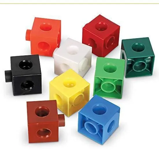

Ah d'accord, encore quelque chose d'appris, merci. Mais du coup il faut des supports pour chaque forme spécifique ? Pour faire les trous dans le cube par exemple, il faut un support qui va permettre d'imprimer autour, et ensuite ou retire le support ? Sinon j'ai trouvé ce qu'il me faut pour illustrer en 3D. 2 modèles correspondent : https://creazilla.com/fr/media/3d-model/7832983/the-silicon-cube https://makerworld.com/fr/models/519569?from=search#profileId-435959 Il faut ce genre de cube avec un trou sur chaque face et une face qui a un cube qui permet de s'emboîter. Je vais regarder les autres tutoriels d'OpenSCAD pour voir si j'arrive à modéliser quelque chose comme un grand ! -

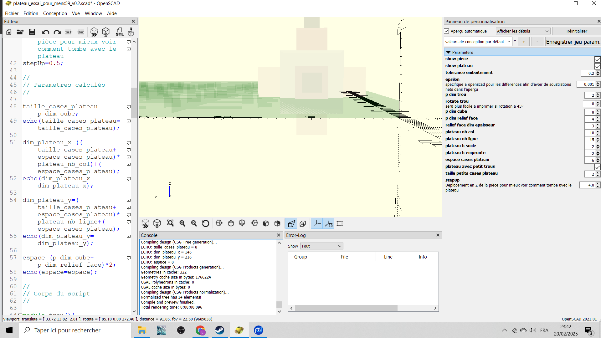

Merci encore une fois, grâce à cette modélisation j'ai pu voir que mon modèle devait subir des petites modifications... J'ai essayé de déchiffrer ton code sur le côté gauche. Je n'arrive pas à comprendre comment tu modélises uniquement avec ce code ! Le code ne sert qu'à modifier les formes existantes c'est bien ça ? Mais les formes comment les as-tu créé ? J'essaie de supprimer les deux faces roses sur le dessus et le dessous du cube, et de déplacer le carré gris sur une autre face à l'horizontale pour venir s'emboiter sur un autre cube. Mais pour le moment j'ai juste réussi à changer la couleur de rose à bleu Youhou !! ;D En lisant ton code j'ai pu comprendre par exemple que la taille des grands trous sur le plateau sont directement liés à la taille du cube blanc. J'arrive à modifier leur taille facilement en ajoutant +1/+2 dans le code. Ca avance, j'ai pu faire davantage de tests ! Et normalement j'ai trouvé la solution finale pour que tout s'emboîte correctement. 1- Supprimer les faces roses + trou sur le dessus et le dessous du cube, on en a pas besoin. (ou pouvoir les masquer individuellement pour ne pas les perdre) 2-Il faut que la face avec le carré gris n'ai pas de face rose, et que le carré gris soit mis sur une face du côté (et non pas du dessus). Non attends ça ne va pas marcher. Il faut que le carré gris est une zone rose (gris + rose = rose autres faces). ex : gris = 2mm/rose = 1mm => rose autre face = 3mm Donc on peut les emboiter sur des tranches de 4mm sur le plateau. "Normalement" ça devrait marcher. A cette étape il faudrait que j'imprime pour voir en main propre directement. Est-ce qu'il est possible d'avoir à la fois une tolérance d'emboitement de 0.2 pour la zone grise, et une tolérance plus ample pour le cube blanc/parties roses avec le plateau vert ? EDIT : Est-ce qu'il est autorisé sur ce forum de voir avec un membre pour imprimer quelque chose pour nous, avec en contre partie le paiement du coût des matières premières + frais d'envoie si nécessaire ? -

Merci @PPAC J'ai téléchargé OpenSCAD pour lancer ton fichier. Pour le plateau c'est vraiment top, j'ai pu agrandir la largeur des tranches indépendamment des trous donc c'est parfait. A partir de maintenant ce que je n'arrive pas à modifier et qui est indispensable pour s'adapter à la nouvelle taille du plateau, c'est de pouvoir modifier la taille de la partie rose qui sort du cube. Elle est actuellement de 1mm j'ai l'impression, il faudrait pouvoir la modifier car quand j'augmente "espace case plateau", il faut également augmenter cette partie. Il faudrait qu'elles fasse au minimum 2mm pour correspondre à l'épaisseur du plateau, et donc toucher le sol. Ainsi avec une largeur de 4mm pour les tranches du plateau on a bien les 2 cubes qui se rejoignent (2 x 2mm). Dis le moi si j'en demande trop surtout. Pour moi je trouve ça ultra complexe, et je ne sais pas combien de temps ça te prends. Je ne veux pas abuser de ta gentillesse surtout ! Ne t'embête pas à améliorer le code, je peux tout à fait faire correspondre chaque valeur, sans qu'elles ne se modifient automatiquement. Je n'ai juste pas réussi à modifier l'épaisseur de la partie rose (la taille oui mais pas la taille de la partie qui sort du cube blanc). EDIT : j'ai l'impression qu'en modifiant "p dim relief face" ça modifie la taille selon une échelle, si on réduit la pièce ressort davantage, mais si on agrandi, la pièce ressort moins. -

J'ai checké le fameux code xD Ca m'a toujours fait mal à la tête ce machin ! Pour réexpliquer plus clairement l'idée maintenant. J'ai un jeu de société où le déplacement des pions va être représenté par l'emboîtement des cubes (représentant l'énergie du personnage). Donc chaque personne pourra emboiter les cubes comme il le souhaite pour faire son déplacement, et la forme va ensuite venir s'emboiter dans le plateau central. C'est pour cela que j'ai voulu concevoir des cubes qui, lorsqu'il vont s'emboîter, vont laisser un espace entre eux pour pouvoir s'emboiter sur les tranches du plateau. Il faut donc que les 2 faces roses de chaque cube face 3-4mm pour à la fois s'emboiter, et pourquoi pas laisser un léger jeu pour s'enlever facilement. Par contre l'emboitement dans la zone grise doit être plus solide. Enfin les trous sur le plateau central permettront de venir emboiter des barrières qui serviront d'obstacle dans le déplacement des pions. L'idée c'est que la barrière face approximativement 6 cases de long en horizontale (c'est pourquoi j'ai voulu augmenter la taille du plateau), et 4 en diagonale. Est-ce que ça paraît plus clair comme ça sur ce que j'essaie de prototyper ? Des cubes qui s'emboîtent et qui tiennent entre eux, puis qui se posent sur un plateau pour ne plus bouger, mais qui se retirent facilement/ne sont pas fixés. (je remets mon EDIT ici car je pense que tu as du passer à côté @PPAC : "J'ai réussi à augmenter le plateau en 6x6 (mieux pour ce que je souhaite tester) et à retirer le fond. Mais je n'ai pas réussi à modifier la taille des tranches en gardant les trous à 2mm pour que les tranches se relient.") EDIT 2 : Je vais me pencher sur le code pour essayer de déchiffrer tout ça ce soir. Merci beaucoup, je ne pensais pas avoir quelque chose d'aussi concret aussi vite. -

J'adore ! Voir l'idée apparaître en 3D concrètement comme ça c'est génial. Merci beaucoup ! Bon maintenant on essaie de comprendre clairement ce que l'on a devant les yeux ! ;D Donc si je résume bien, Blender m'a permis de mieux montrer ce que je voulais, mais à oublier pour paramétrer un fichier imprimable. Tu viens de créer un fichier qui permet de modifier chaque zone du cube par rapport aux couleurs, donc tu as lié la taille du trou avec le cube gris, le cube central blanc, et les faces roses pour qu'elles gardent toujours la même taille. Voici la même conceptualisation pour le plateau. Mais je vois qu'il faut que je modifie certaines choses. Est-ce que ton fichier permettrait d'apporter les modifications nécessaires facilement ? Je m'explique : https://youtu.be/ZaGeCadcCrw Ici je vois qu'à cause des trous, le plateau ne peux pas tenir sans fond. Mais en agrandissant les tranches à 3mm et en laissant les trous à 2mm, alors on aurait toutes les tranches liées entres-elles et donc pas besoin de fond pour le plateau. Mais du coup il faut aussi que les valeurs sur le cube suivent. Il faut passer augmenter les faces "roses" à 1,5 voir 2mm, et donc il faut également augmenter la taille des trous pour le cube. Dis moi si je suis assez clair là dessus. Et désolé pour toutes mes questions, tu me consacres beaucoup de temps, un grand merci à toi !! @PPAC Mais tu as aussi fait le plateau ! Je suis en train de découvrir ton fichier là, ça m'a l'air vraiment top pour tester différentes dimensions. J'ai réussi à augmenter le plateau en 6x6 (mieux pour ce que je souhaite tester) et à retirer le fond. Mais je n'ai pas réussi à modifier la taille des tranches en gardant les trous à 2mm pour que les tranches se relient. -
