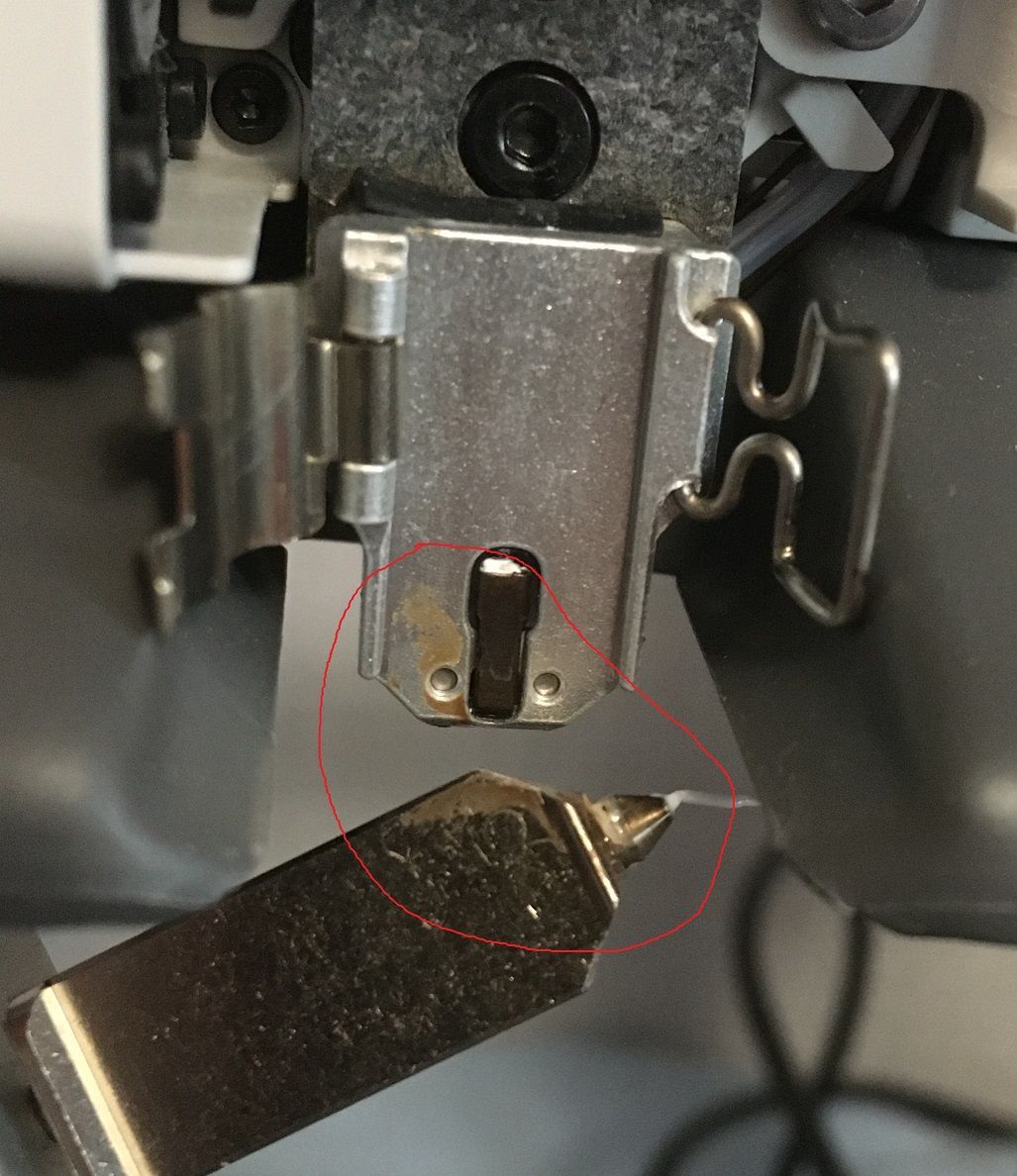

  5. Merci beaucoup, je n'avais pas pensé regarder chez un fournisseur de filament. Allez, prochaine commande chez Arianeplast, du filament nettoyant et une brosse à dents en laiton (pour la dent de l'imprimante).
  6. Je me suis mal exprimé, mon intention est de monter la température puis couper l'alimentation pour brosser juste après. Merci beaucoup pour le lien, je me demande s'il ne me reste pas du filament de nettoyage Sun (mais il a presque 10 ans !). Quel modèle de brosse laiton utilise-tu ?
  7. Bonsoir à tous, merci beaucoup pour vos réponses. J'ai effectivement oublié certaines infos. Ce type de souci est arrivé suite à une série d'impressions en PETG HF. Auparavant, je n'imprimais quasiment que du PLA Basic. D'un autre côté, plutôt que de juste essuyer l'extrémité de la buse, j'aurais dû retirer le corps de chauffe pour nettoyer un peu plus sérieusement, mea culpa. La température de chauffe avec le PETG est à 240° alors qu'avec le PLA on restait vers les 220 °. Ensuite, avec le PLA, c'était très rare que du filament reste collé à la buse alors qu'avec le PETG, c'était vraiment très fréquent. J'étais en train d'imprimer une petite série d'objets en PETG HF, avant, avec le PLA Basic je n'avais jamais été confronté à ce type de souci. Excellente idée que la brosse en laiton ! Pourquoi n'y ai-je pas pensé ! Pourtant j'ai utilisé cela pendant des années en électronique. Effectivement, la meilleure solution c'est de faire cela hors tension. Où puis-je trouver à votre avis une brosse laiton suffisamment petite ? Sinon je pensais à la solution de la Dremel puisque j'en possède une. Sans aller à une trop grande vitesse, couplé à ce type de mini-brosse, au niveau précision cela pourrait être efficace: https://www.amazon.fr/Dremel-537-brosses-laiton-bout/dp/B0035PTRH4?th=1 Qu'en dites-vous ?

  9. Salut à tous, je suis nouvellement arrivé sur le forum, j'espère que je poste le sujet au bon endroit, sinon dites-le moi. J'ai récemment constaté des traces de brulé sur la buse et l'élément chauffant de ma A1 mini (voir photo). Si c'était une casserolle, j'y serai allé au bicarbonate et au vinaigre ! Mais là, on va essayer de ne pas faire trop dans le brutal. Je ne pense pas qu'il faille tout remplacer pour si peu mais obligatoirement le contact est moins bon. Après avoir frotté avec de un peu d'alcool isopropylique, pas de résultat. Je n'ai pas envie de prendre trop de risques pour tout foutre en l'air genre avec une éponge grattante ou du papier de verre fin. Est-ce que certains d'entre vous ont déjà rencontré ce souci ? Avez-vous quelques astuces de nettoyage efficaces ? Merci !
