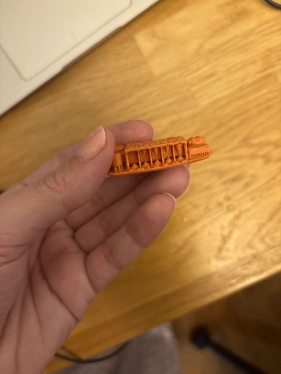

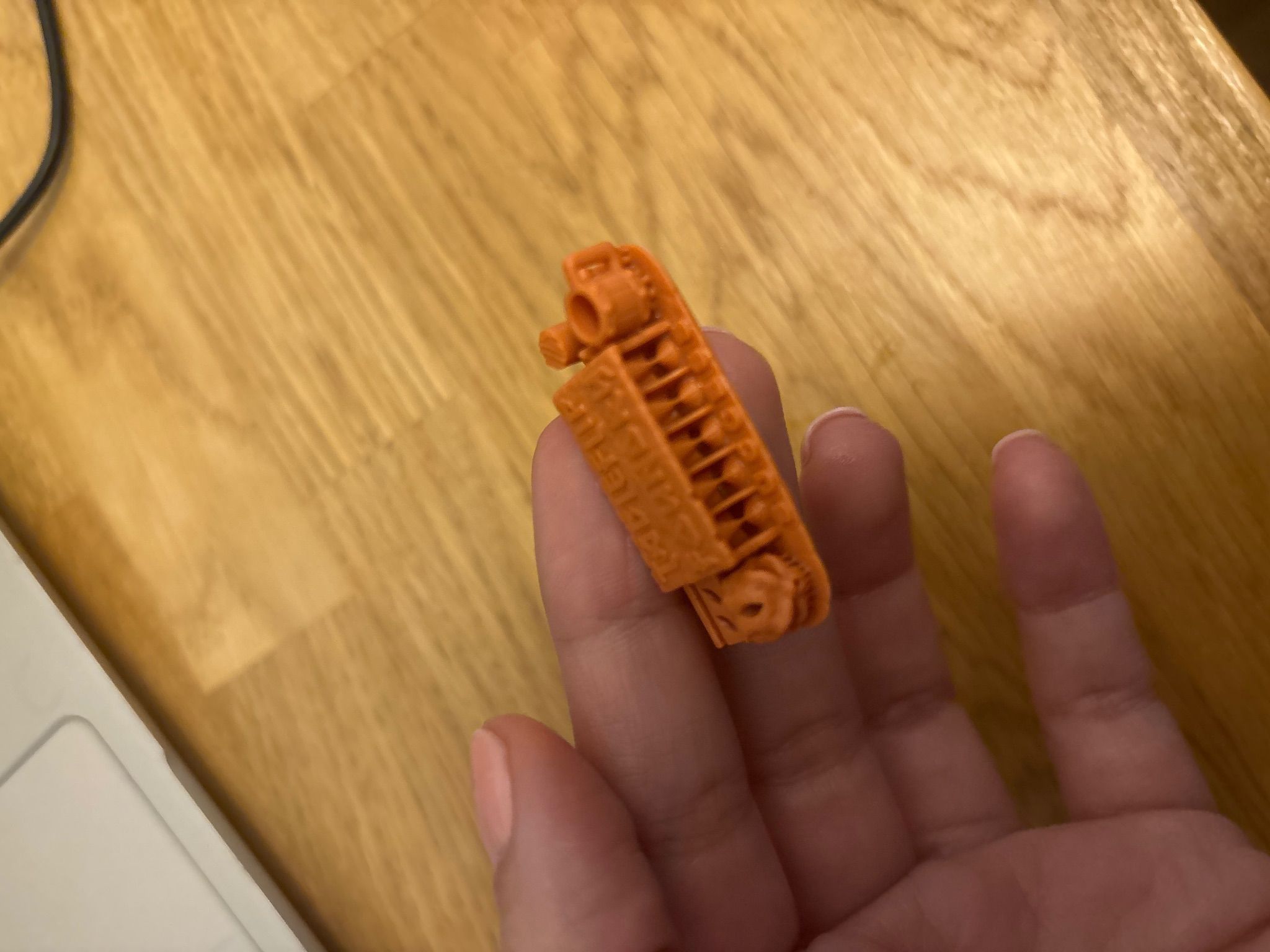

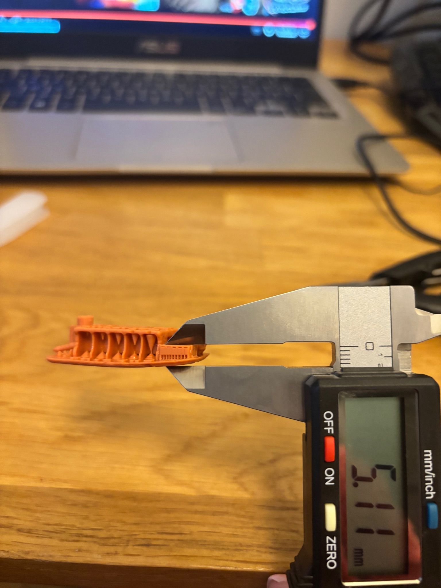

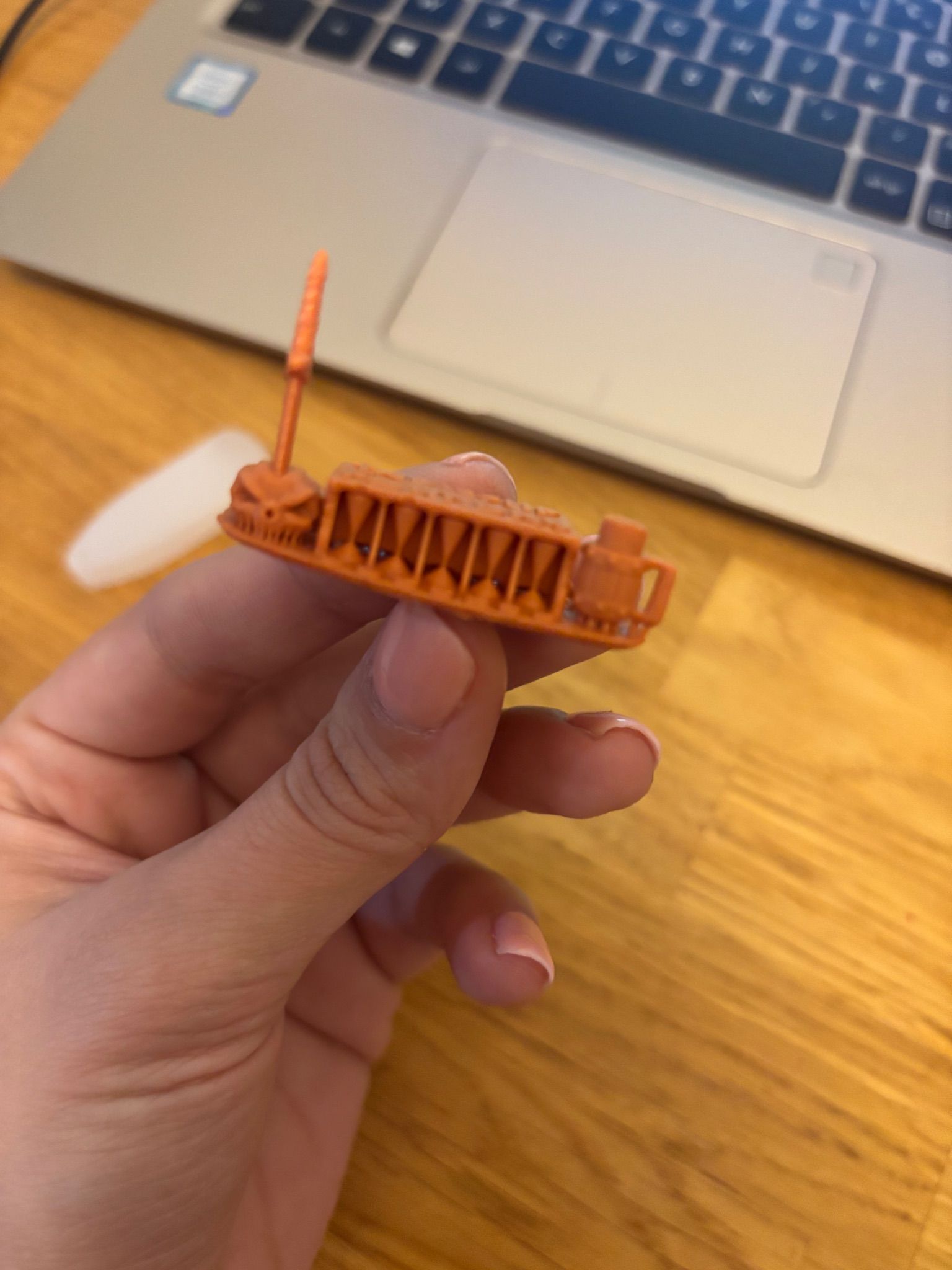

9

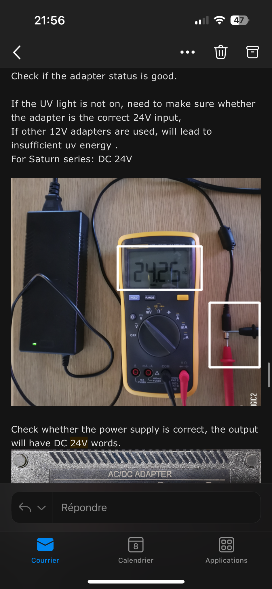

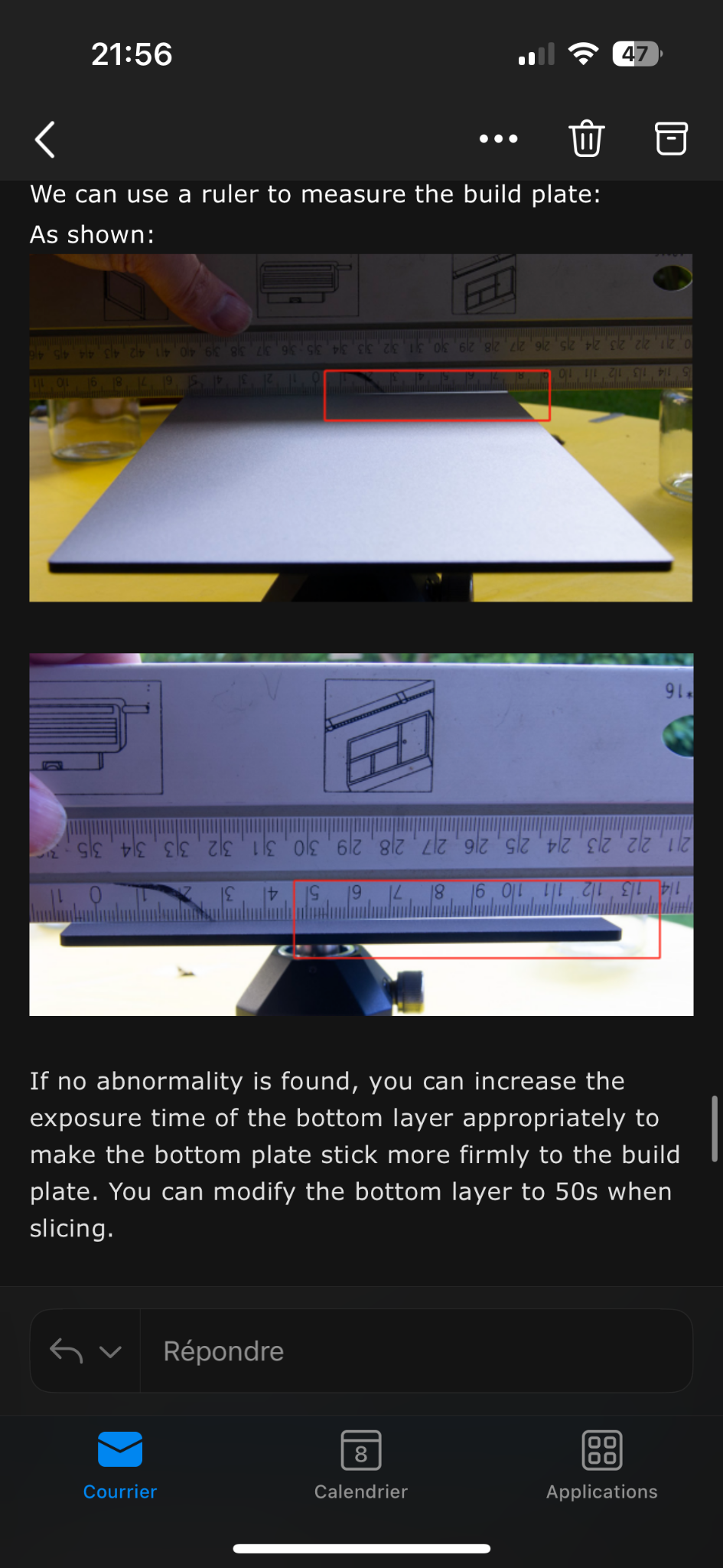

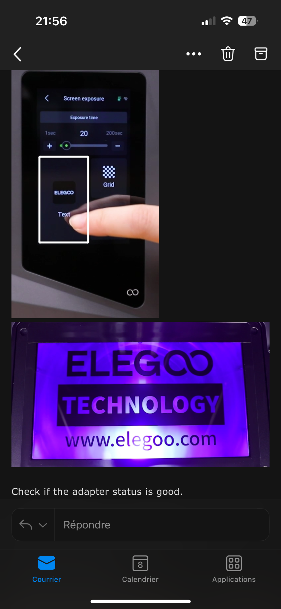

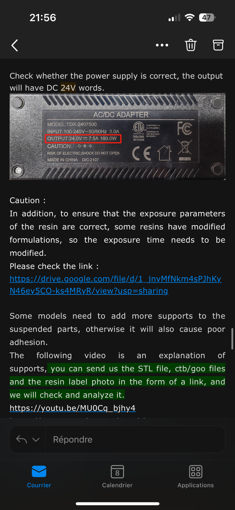

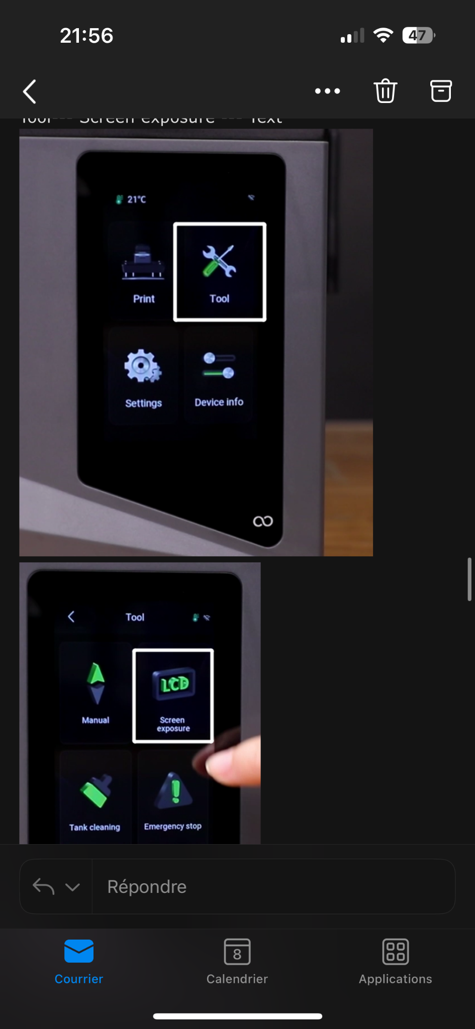

  2. Oui le mail est assez long mais y a des choses bien expliqué surtout avec les liens. Pour le tableau c’est la meme chose que tu m’a montré mais ils rajoutent d’autres paramètres de vitesse et distance qui sont bien et que moi j’y touchais pas forcément, et surtout c’est détaillé selon le type d’imprimante résine et couleur

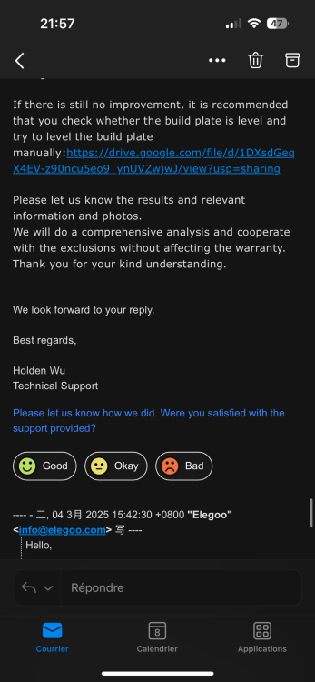

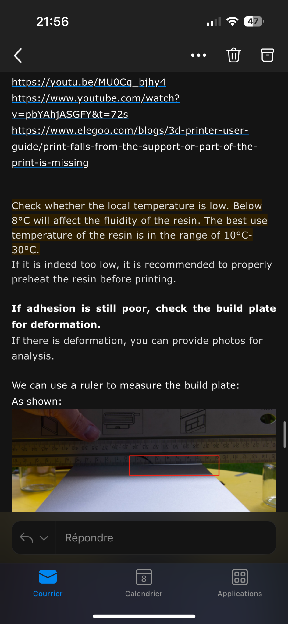

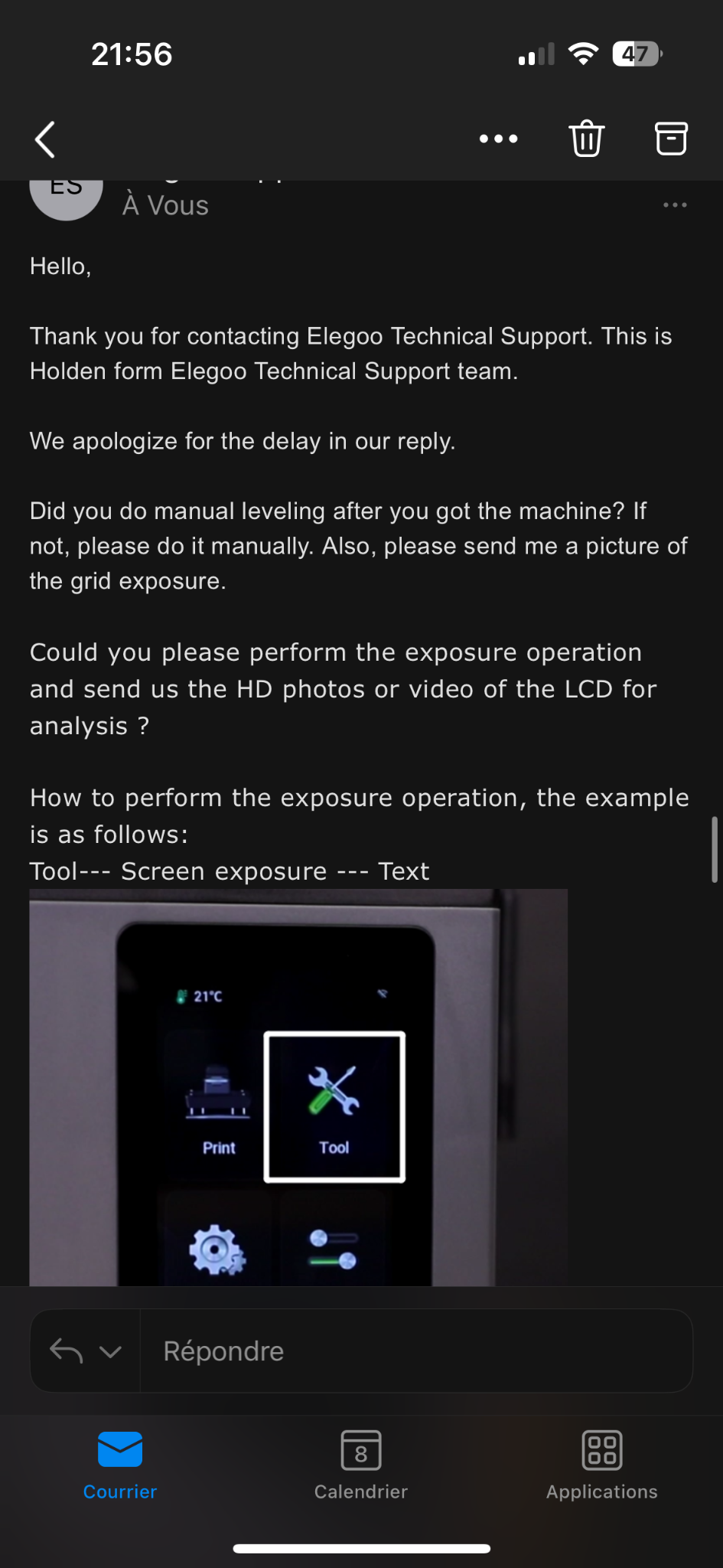

  3. Voila en capture d’écran toutes les choses à verifier (c'est le mail qu’ils m’ont envoyé) et les liens ci dessous: ( j’espère que cela aidera) https://youtu.be/MU0Cq_bjhy4https://drive.google.com/file/d/1_jnyMfNkm4sPJhKyN46ey5CO-ks4MRyR/view?usp=sharing https://www.youtube.com/watch?v=pbYAhjASGFY&t=72s https://www.elegoo.com/blogs/3d-printer-user-guide/print-falls-from-the-support-or-part-of-the-print-is-missing https://drive.google.com/file/d/1DXsdGeqX4EV-z90ncu5eo9_ynUVZwjwJ/view?usp=sharing
  4. Bonjour je reviens pour te donner des nouvelles! j’ai contacté elegoo et ils m’ont envoyé plein de choses à verifier j’ai refait le levelling et j’ai changé de résine et paramétrer selon un tableau qu’ils m’ont envoyé. le test a marché du premier coup donc super contente mais de temps en temps ça se décolle donc j’ai commandé un nouveau film fep pour retester car je pense que quand j’essayais de retirer les restes collés je l’ai un peu abîmé à voir mais déjà un peu mieux

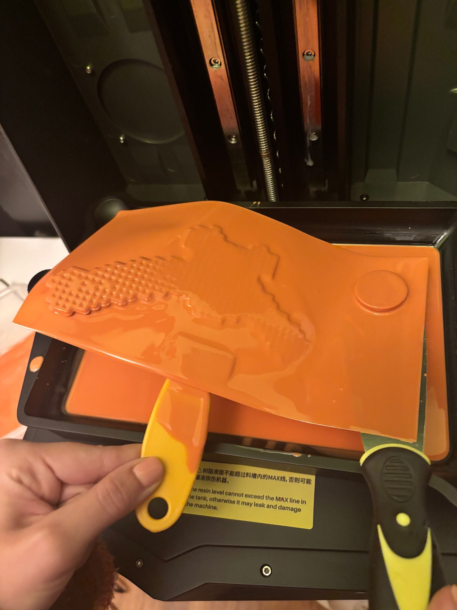

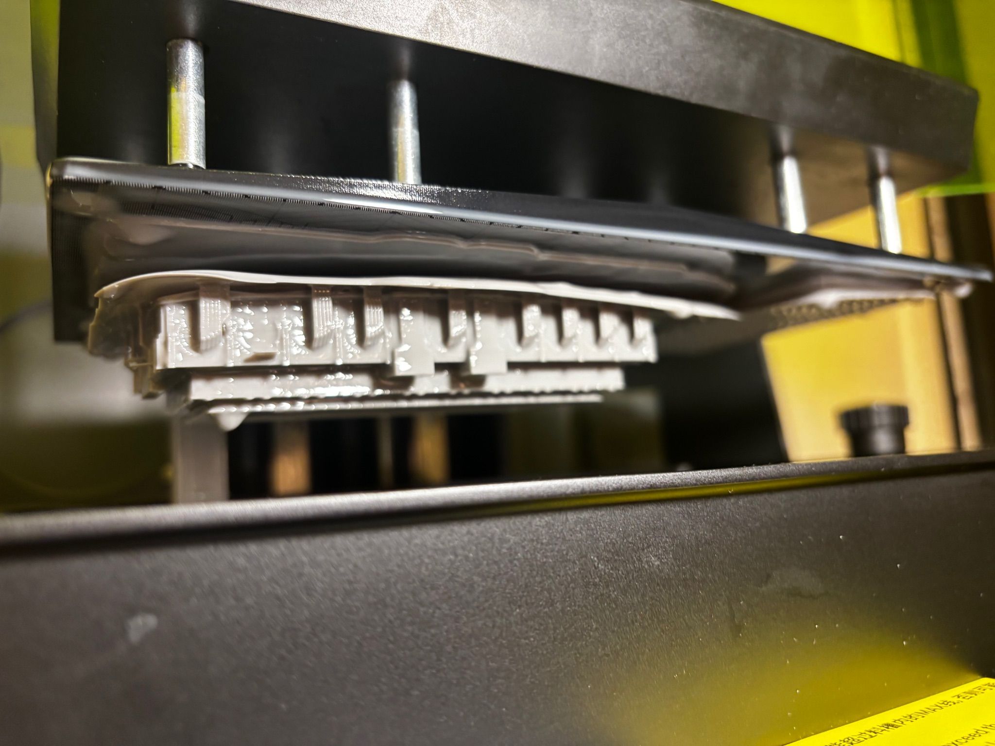

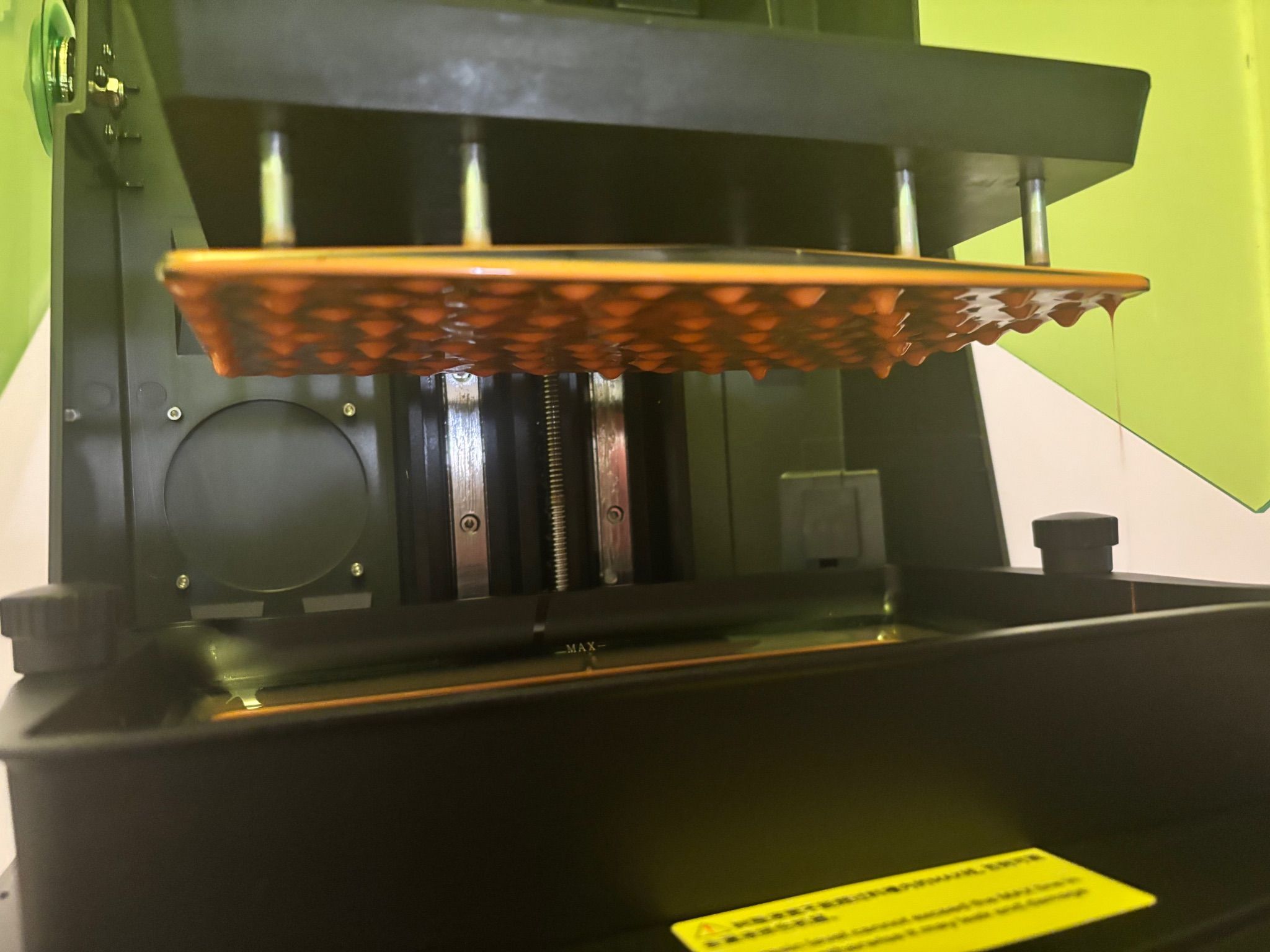

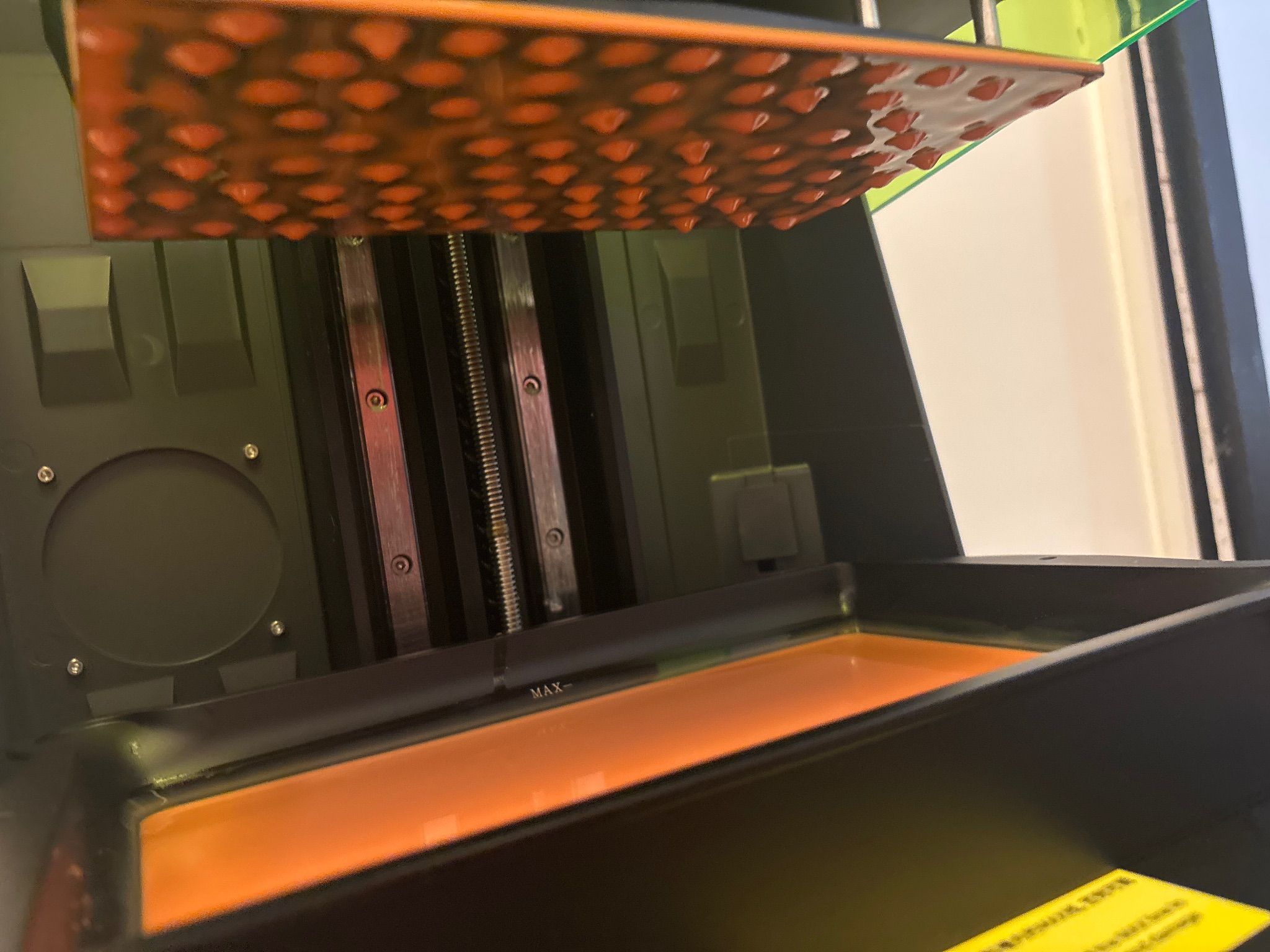

  6. Bonjour, j’ai refais le test mais j’ai rien, ça reste collé au bac à résine.

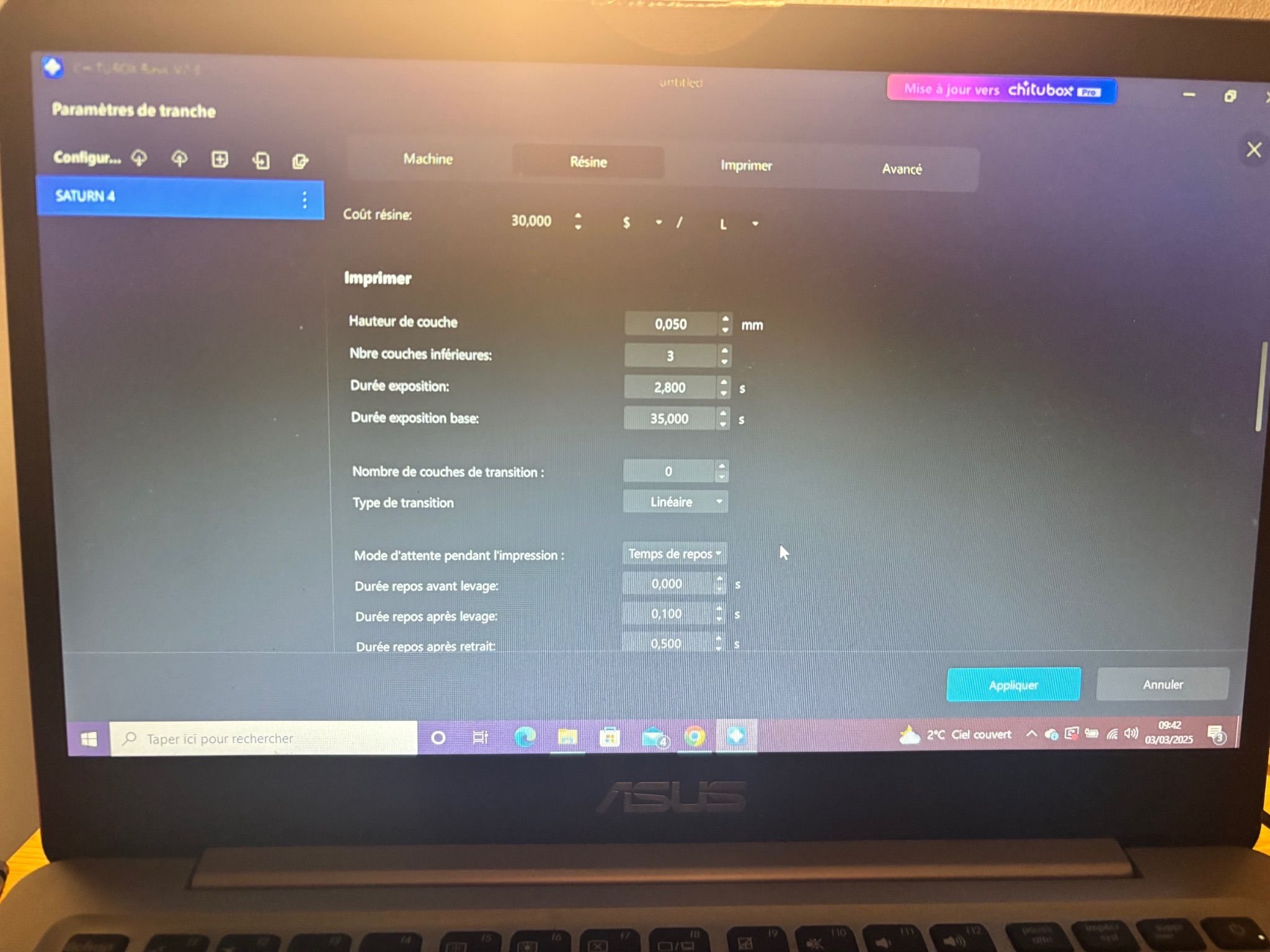

  7. Bonsoir, Oui je vais refaire les tests demain et je te tiens au courant. Je reste sur du 2,9 en tps d’exposition pour le prochain test (tout seul). Merci pour ton étude de la résine et ta réactivité c'est super gentil Bonne soirée

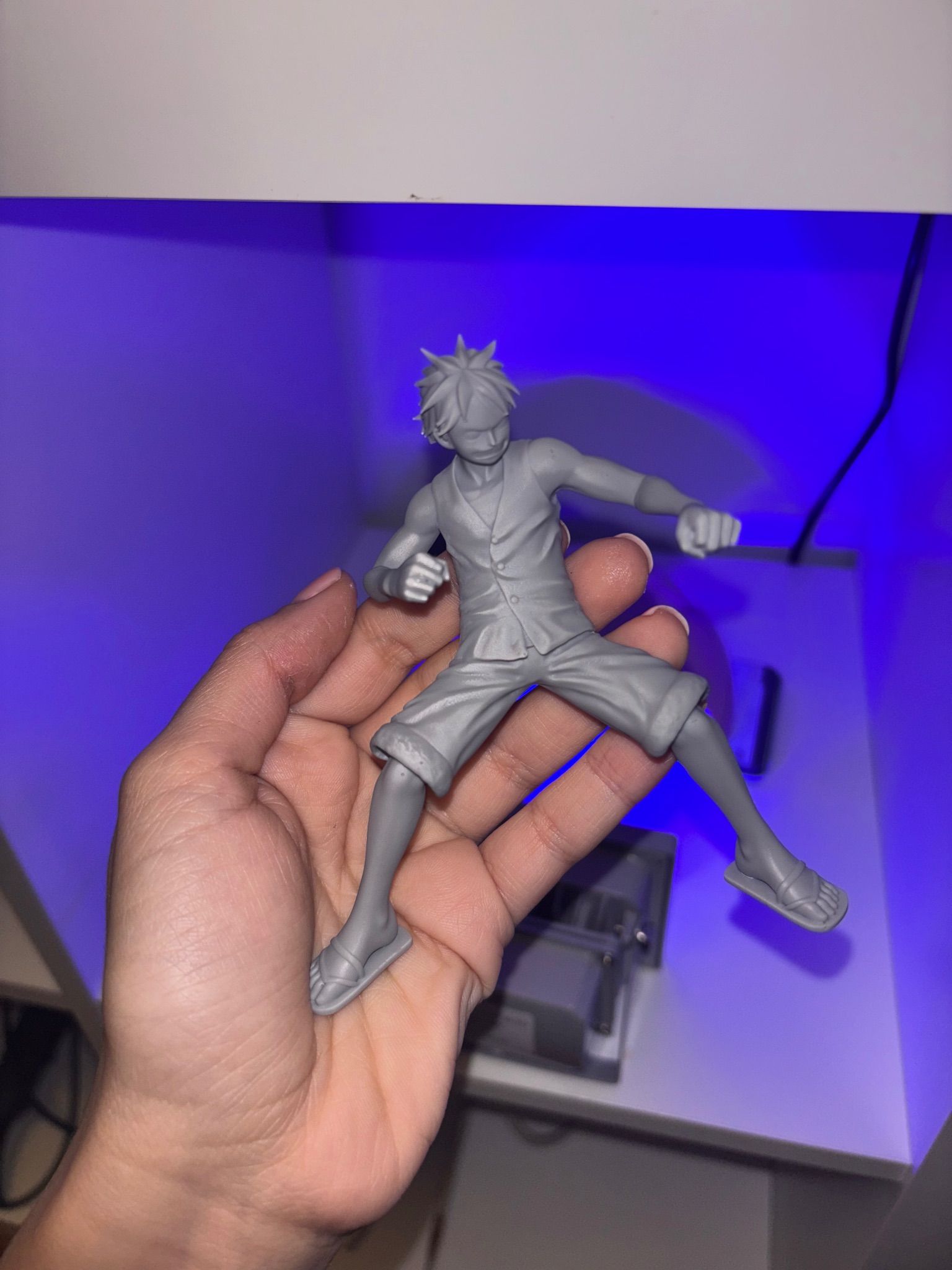

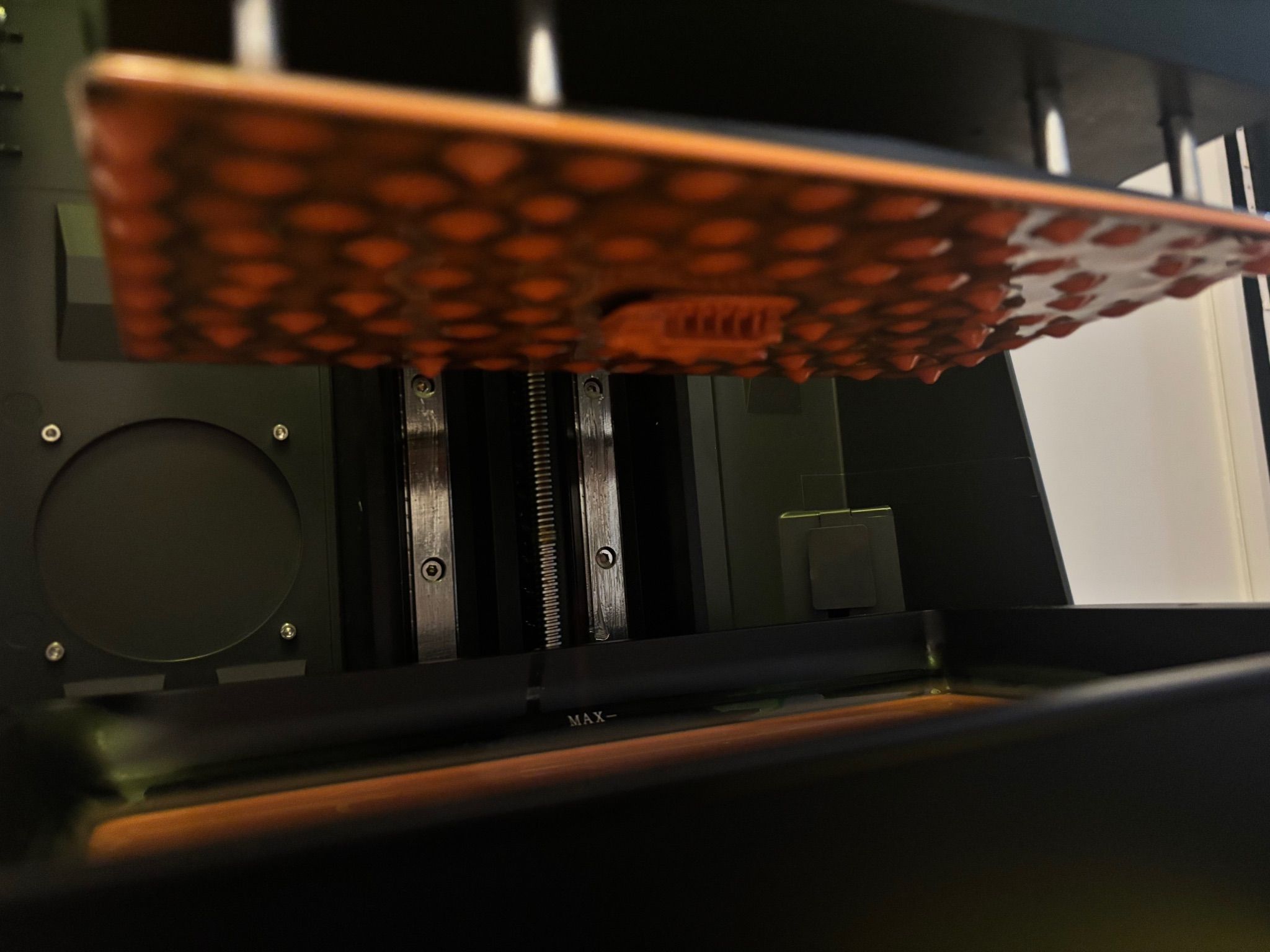

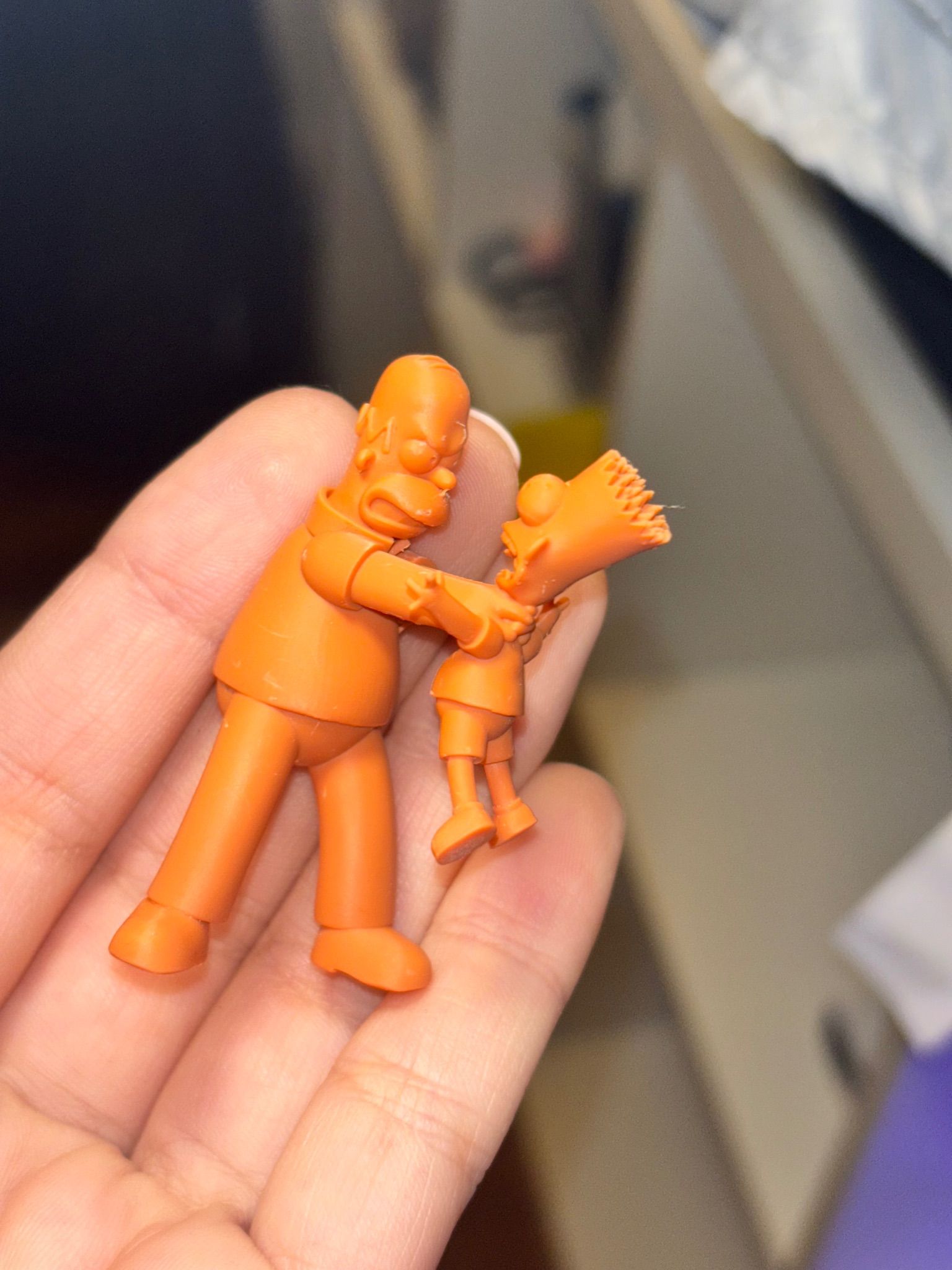

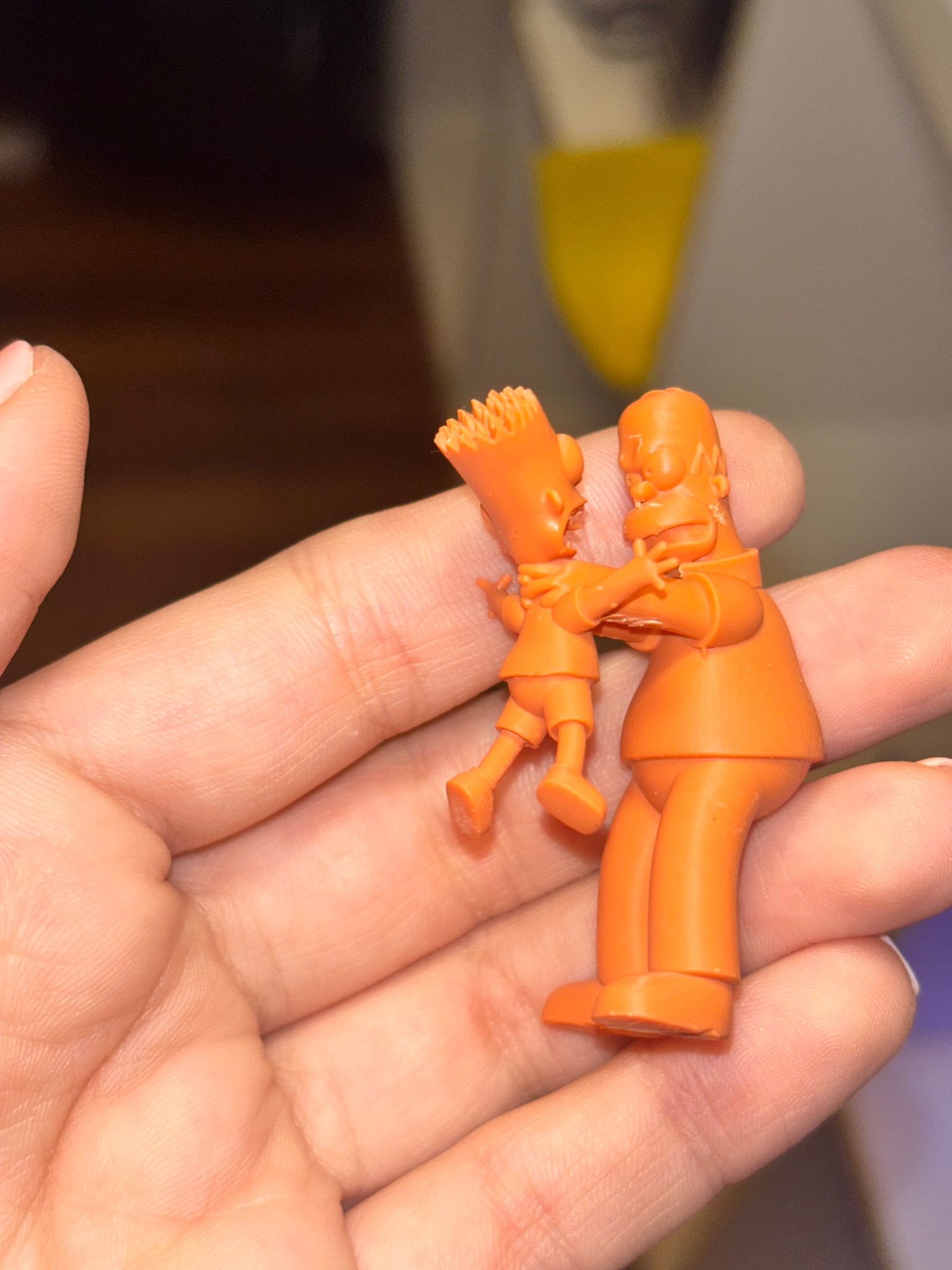

  8. Bonsoir @pjtlivjy Bonne et mauvaise nouvelle J’ai relavé mon plateau et diminué le temps d’exposition de 3 à 2,9 et en lançant le test j’avais beaucoup d’espoir et du coup j’ai mis 3 autres modèles avec celui du test dans le meme fichier à imprimer Malheureusement tout est resté encore dans le bac à resine maiiiiis un modèle est sorti en très bon etat en tout cas à mes yeux ( voir image) bon je suis déçue mais heureuse en meme temps

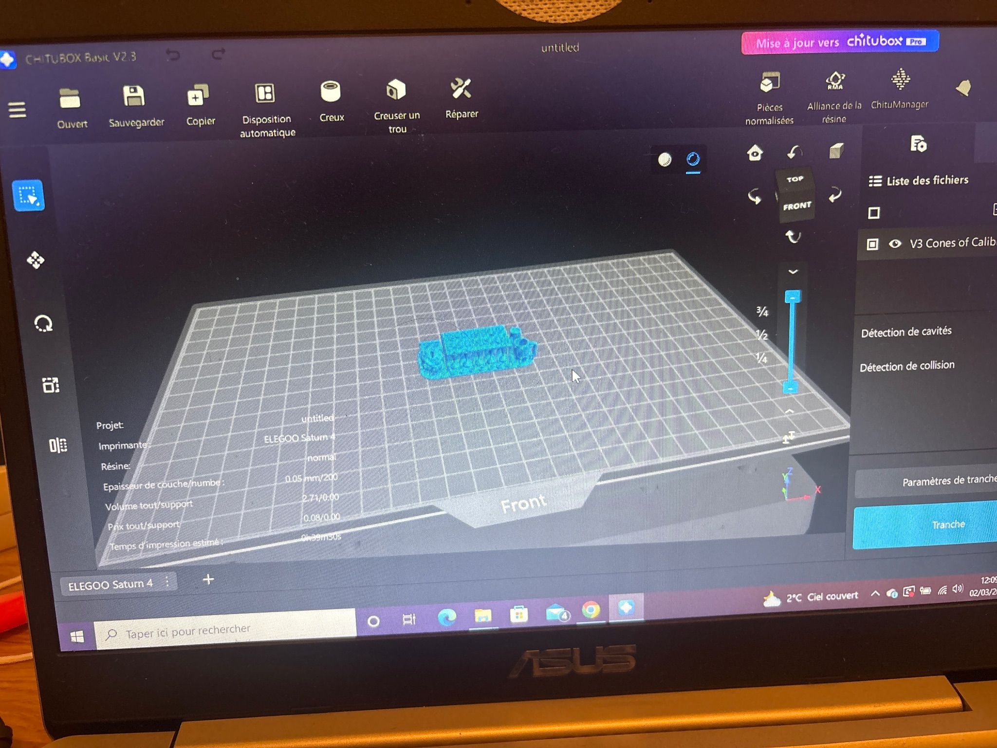

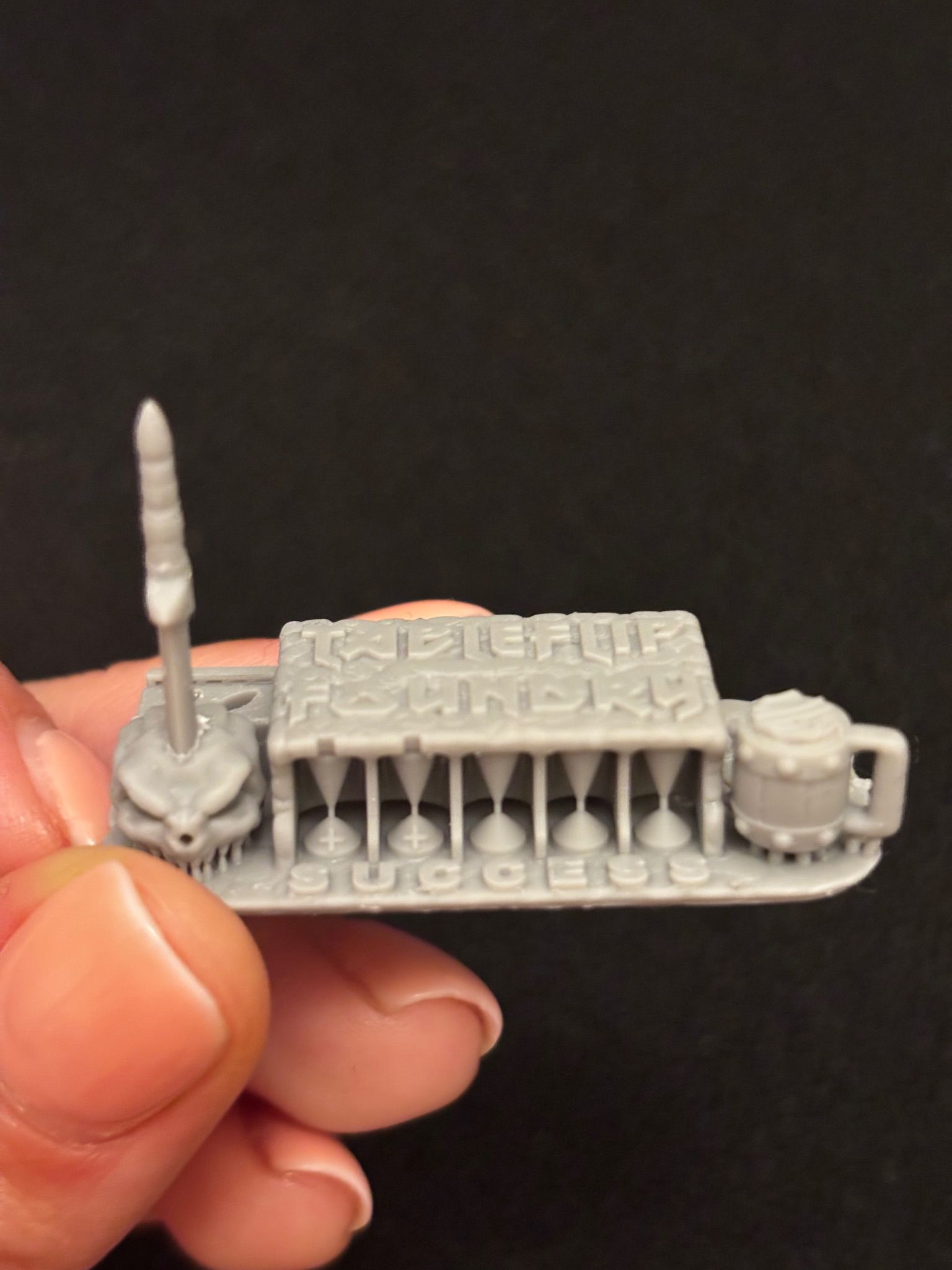

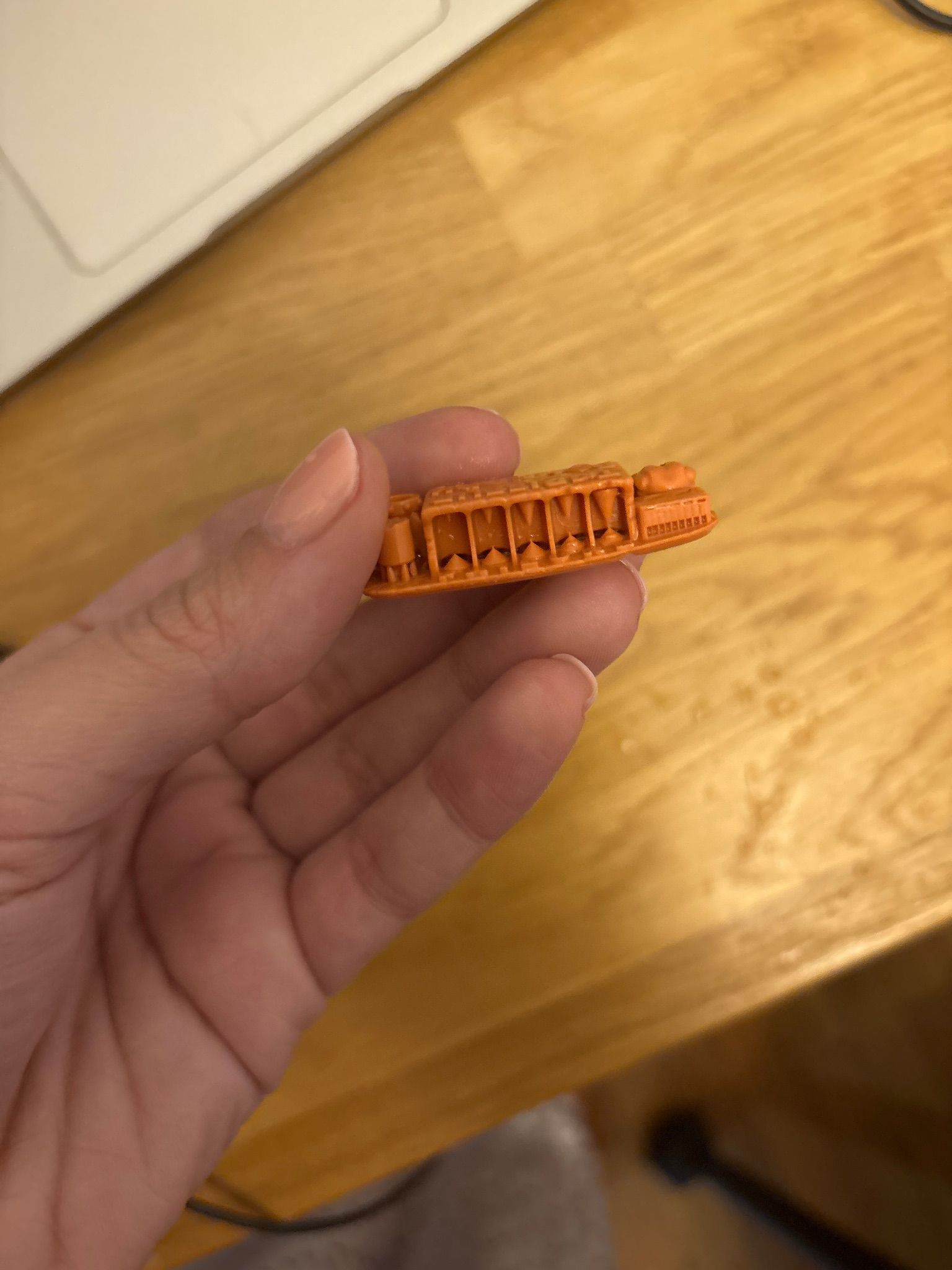

  9. Impression test terminé sans surprise rien en resultat que une couche colle au bac de resine je lave le plateau et je relance Tres bonne nouvelle après lavage du plateau et re lancement piece de test j’ai eu enfin une pièce je suis hyper contente merci beaucoup maintenant je vais nettoyer la piece dans l’alcool isopropylique puis analyser les résultats selon le lien que tu m’as envoyé merci énormement Ma pièce est sortie un peu décollée du plateau sur un coté, l’eau ne rentre pas complètement dans la tasse, l’épais rentre mais un tout petit peu de difficulté J’ai toutes les success cones… je pense que je dois diminuer un peu la duree d’exposition de 0,1 ( donc 2,9) et augumenter un peu sur la durée d’exposition de la base (31?) j’ai des doutes dois je relaver le plateau a chaque fois avant de relancer cette pièce?

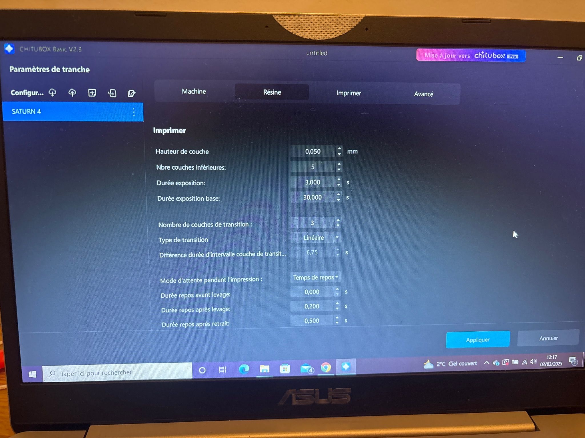

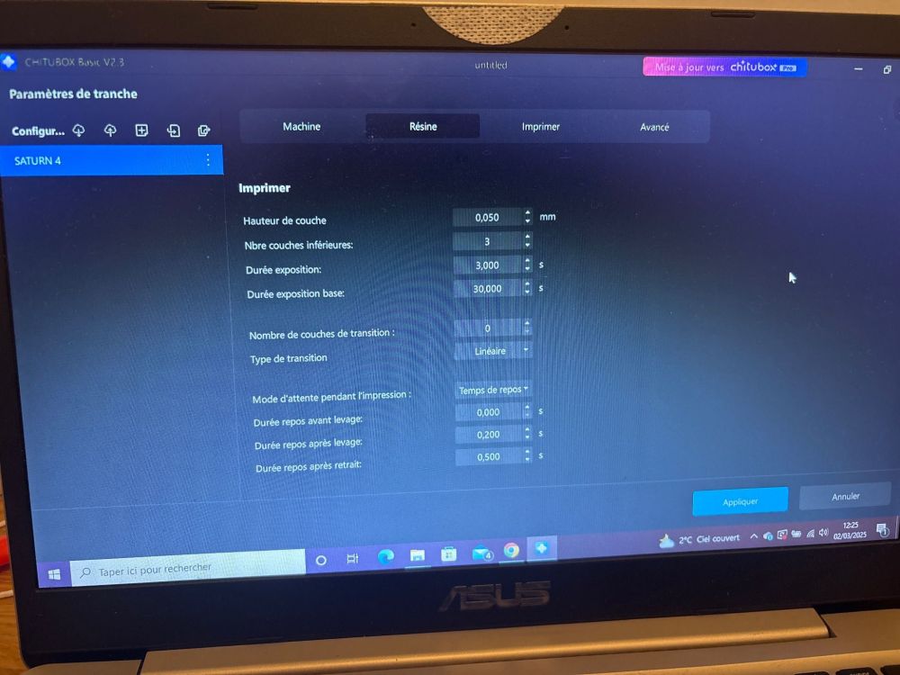

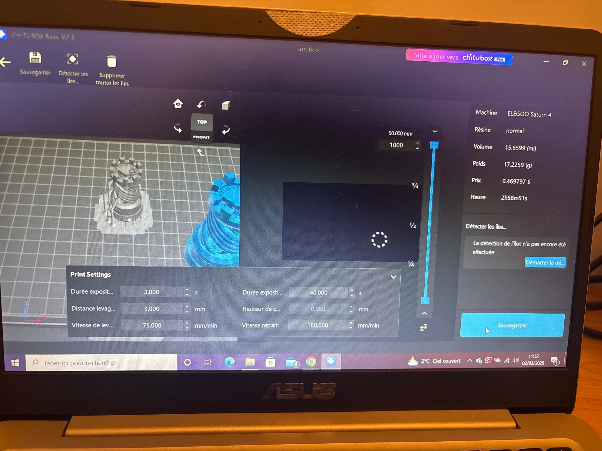

  12. Oui c’est noté je fais ça Voici une image des paramètres

  14. J’ai mis un peu la moyenne de ce qui a sur la bouteille de resine normal exposition= 3s bottom exposition =40 s bottom layer 5 Et je vais refaire un test ce matin on sait jamais
